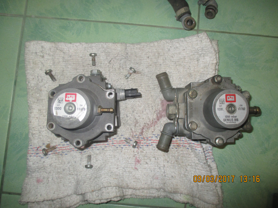

В продолжении предыдущих разборов решился сделать и на своём.
Дело не хитрое, снял с машины и принёс домой.

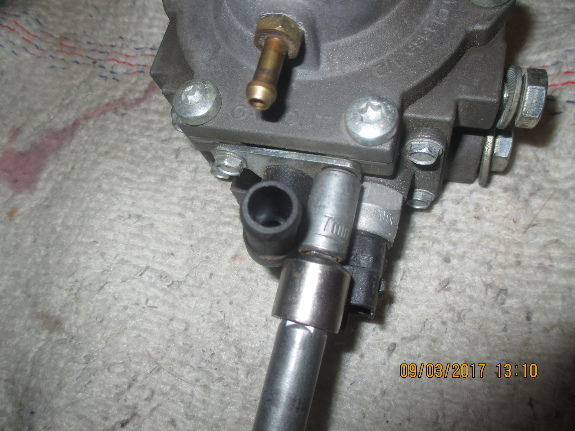

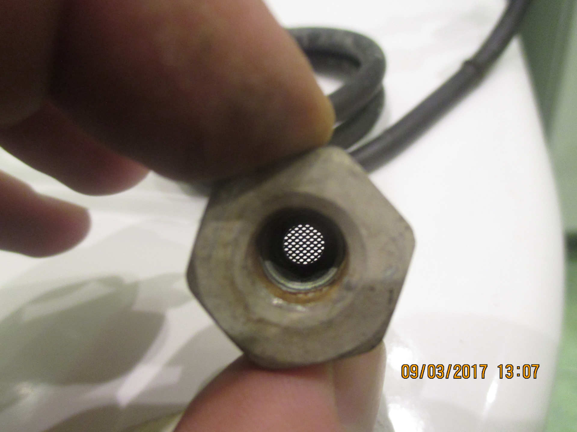

начал с трубки подачи газа в редуктор-она моего производства)))

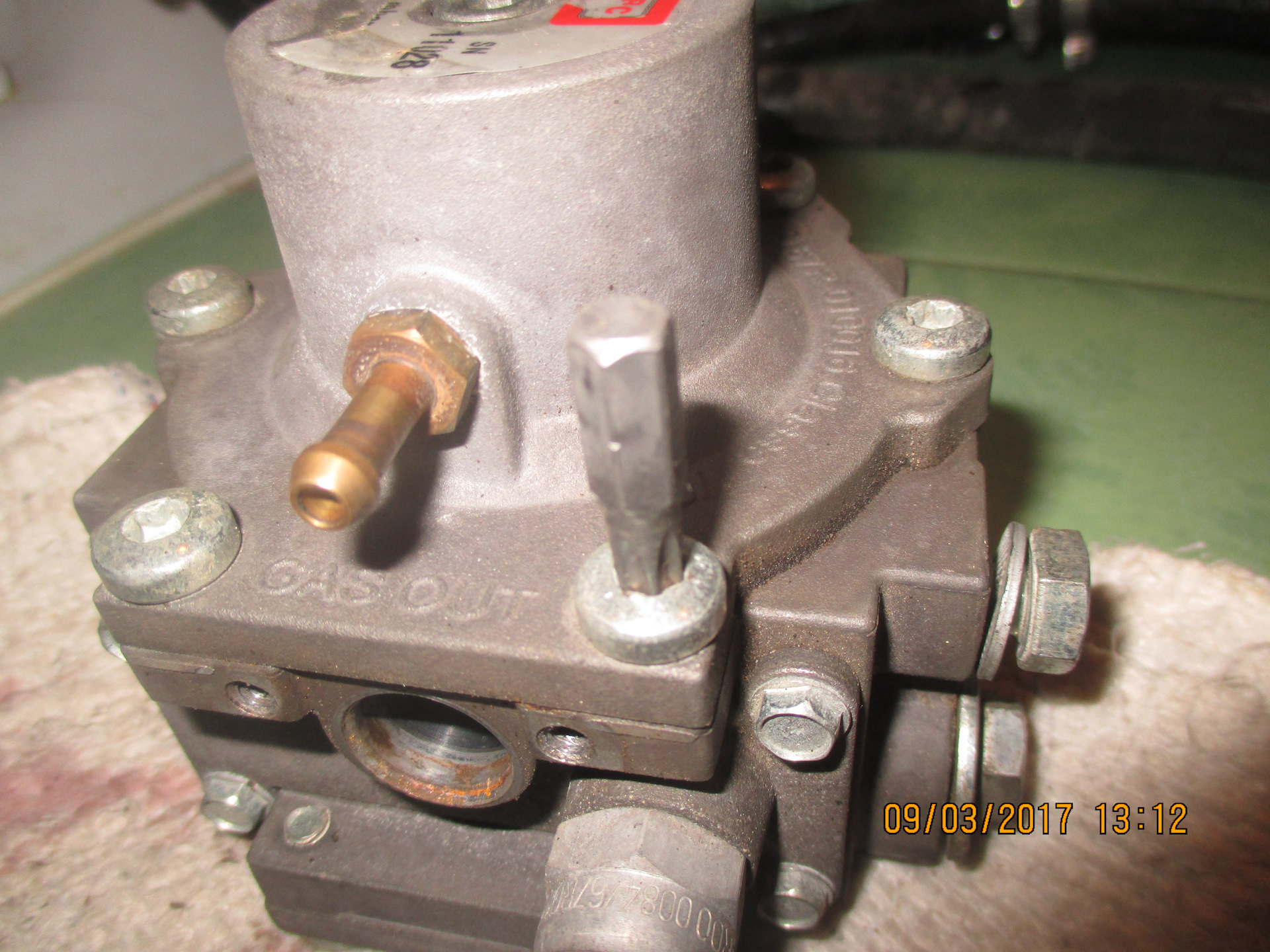

затем по привычной схеме-головка 19
далее перебираемся на головку 7 и откручиваем что видим
далее звёздочка Т30 и все подобные болты отворачиваем
будем что нибудь соображать

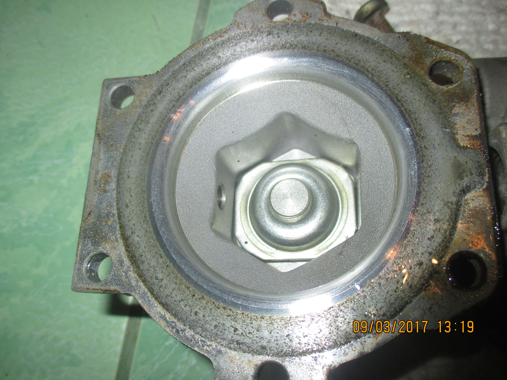

в моём редукторе пружинка меньше подняла крышку

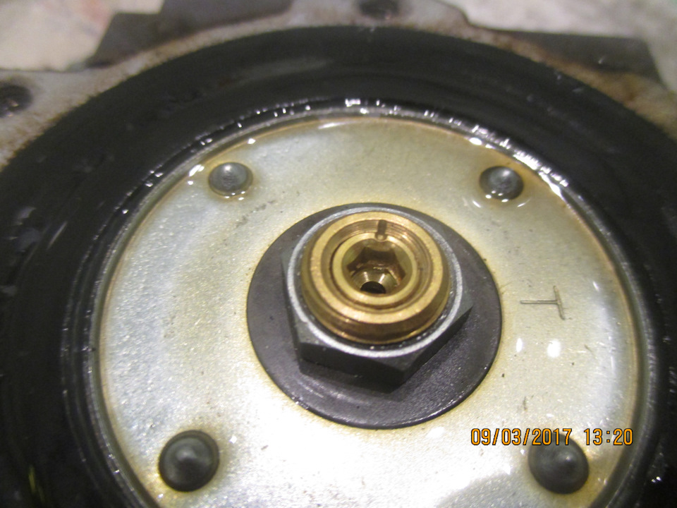

ну и на лицо своевременная ревизия
видно конечно, что масло уже подбирается, но пока не так как на предыдущем
так же поддену мембрану
так же нет успеха в направляющей, ну чтож, снимим что снимается.

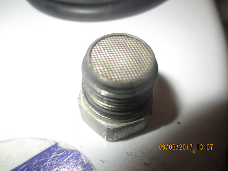

Головка на 14
ну и как результат проблемы виден на лицо
