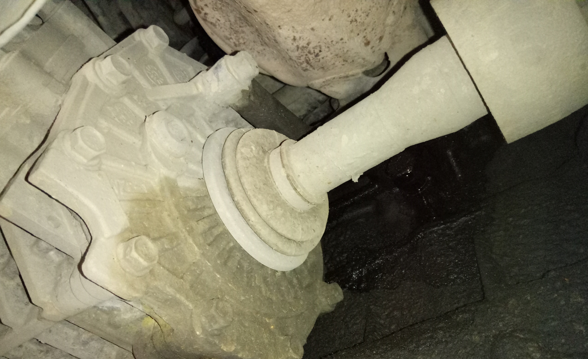

Приветствую всех !
Вчера я написал о том как починил полный привод и ПРИДУМАЛ как, и какими средствами попытаться его защитить от такой же поломки в будущем ! Если честно такого количества отзывов, пожеланий, предложений и комментариев я не ожидал! вот эта запись www.drive2.ru/l/467983211058692948/
Почему пишу отдельную запись в бж ? Потому, что новую запись увидят почти все люди которые вчера видели запись о ремонте полного привода, а если я просто дополню старый пост, то увидят не все! Поэтому и пишу заново!

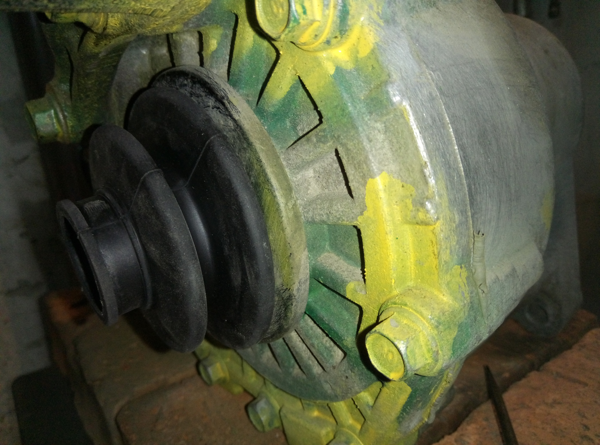

В общем, внесу небольшое дополнение или разъяснение к вчерашнему посту !

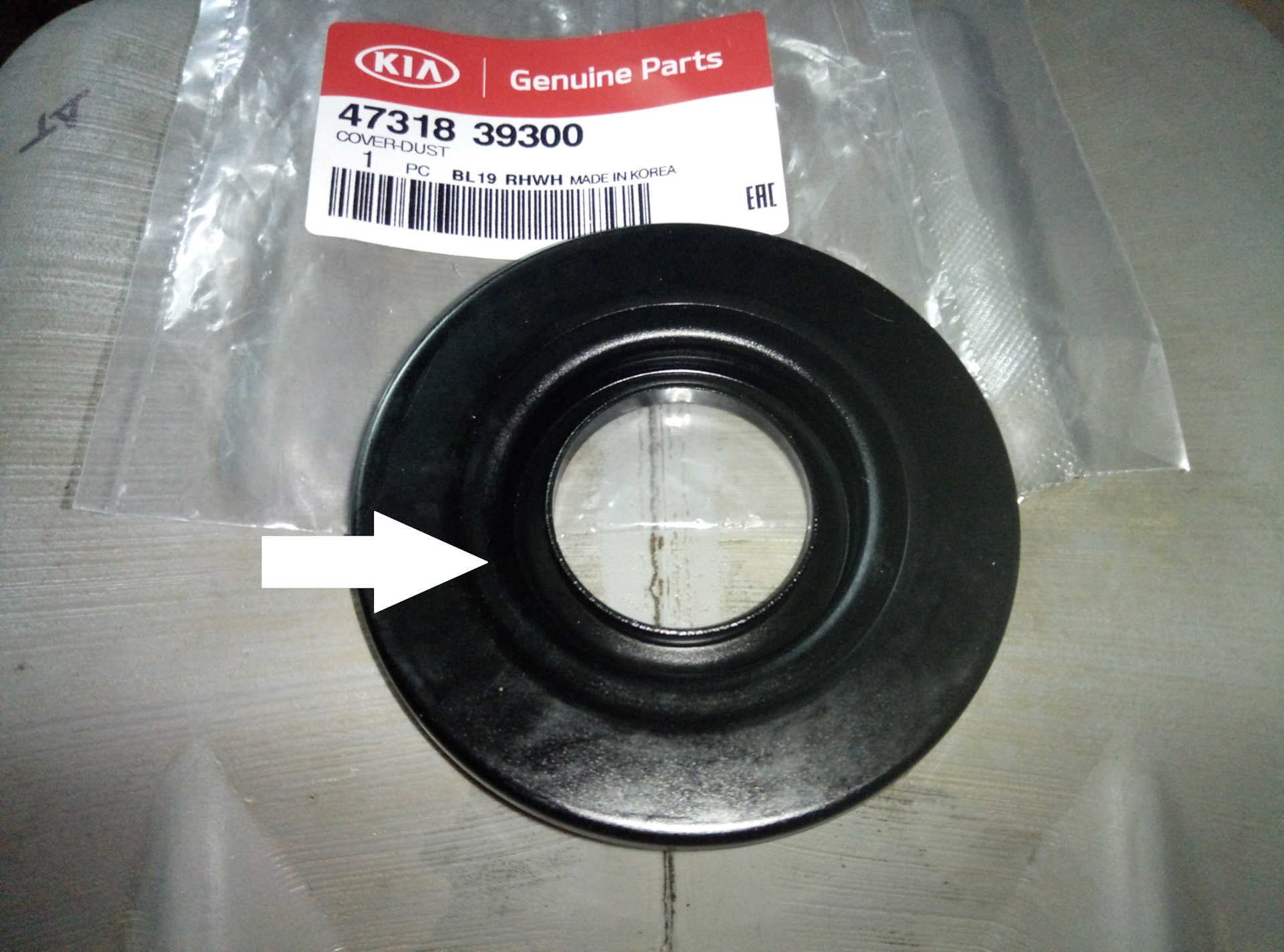

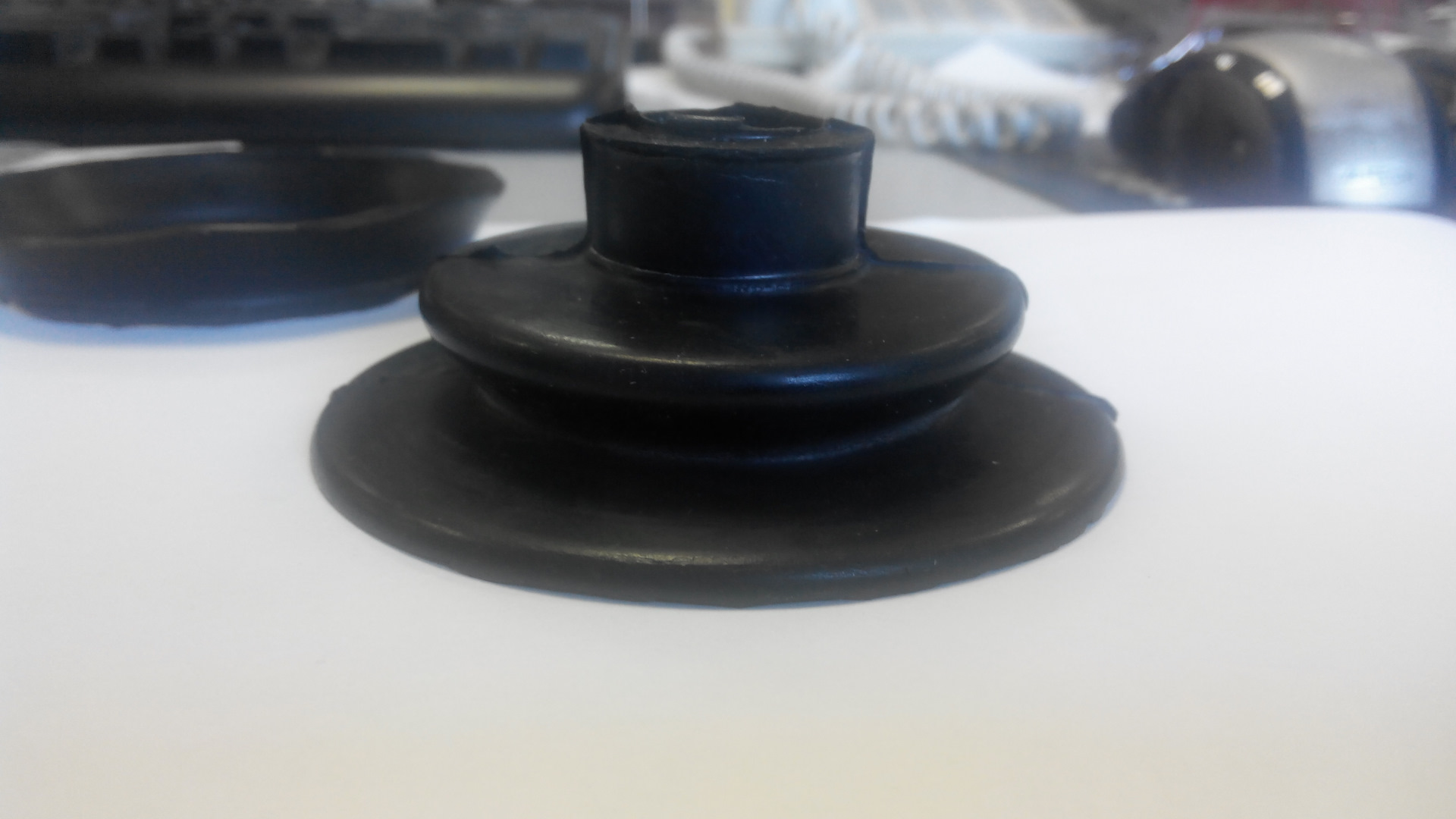

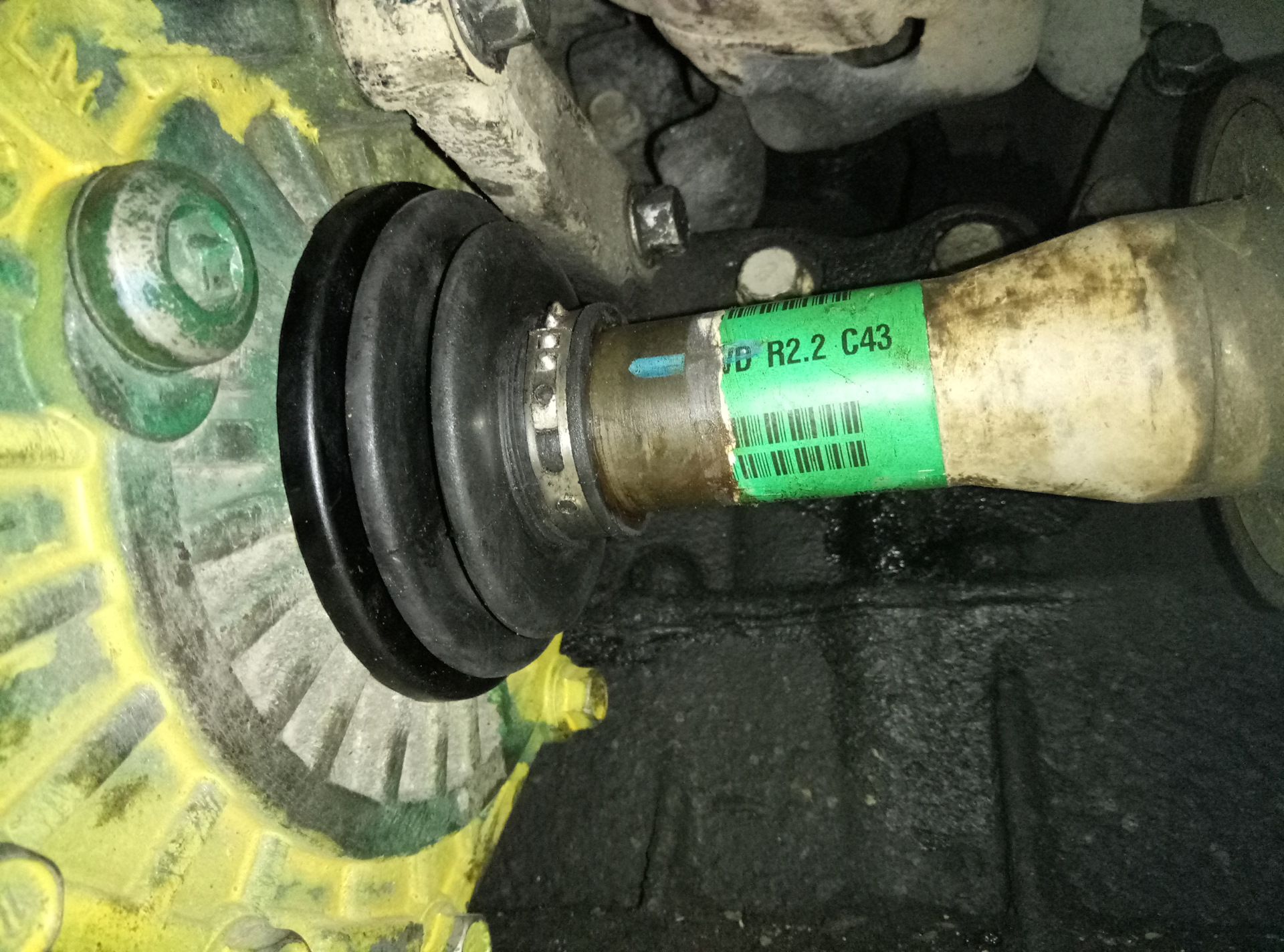

Так вот на последнем видео видно, что пыльник от ШРУС который я примастырил как защиту для сальника крутится вместе с металлическим пыльником раздатки. И все бы вроде хорошо, ничего вроде нигде не трется и не шоркает. И проездил я так уже почти два дня и намотал 750 км.
Но вчера alex-shats задал вопрос, а что если колесо правое будет крутиться быстрее чем остальные колеса? Пол началу я ему ответил, что ничего не будет так как пыльник железный на раздатке и мой самодельный резиновый не трутся друг о друга! И вроде бы все ничего, но мысль эта засела у меня в голове. Начал я думу думать :))
То как работает свободный дифференциал рассказывать не буду, в инете про это есть много писанины и мультиков
В общем, снимать я этот пыльник не буду! Пускай стоит и дальше! Потому, что скорость вращения полого вала раздатки в котором запрессованы сальник и железный пыльник при прямолинейном движении совпадают со скоростью движения промежуточного вала правого привода, о чем и свидетельствует последнее видео во вчерашнем посте! А вот если колеса повернуты при повороте автомобиля направо или налево, то скорости вращения колес становятся разными и в этот момент мой самодельный резиновый пыльник начинает немного проскальзывать в углублении железного пыльника на раздатке.
Так же проскальзывать он может и при пробуксовке левого переднего колеса вместе с любым из задних. Но скорость проскальзывания будет не критично высокой, чтобы что либо оплавилось или загорелось и главное, что это происходит не продолжительное время! (не буксовать же час или полтора без остановки) ) Тем более по бездорожью я езжу редко и уж тем более не буксую по долгу! А те проскальзывания моего резинового пыльника в углублении железного пыльника на раздатке при поворотах и редких пробуксовках не такие критичные чтобы переживать за них! Но все же пусть и небольшие проскальзывания но они есть! Тем более у меня там все промазано смазкой и сухого трения нет! И ЕСЛИ ДЛЯ КОГО ТО ЭТОТ ФАКТ КРИТИЧЕН И ВЫЗЫВАЕТ ОПАСЕНИЯ, ТО НЕ СТАВЬТЕ ТАКОЙ ПЫЛЬНИК КАК ПОСТАВИЛ Я!
ДОПОЛНЮ:

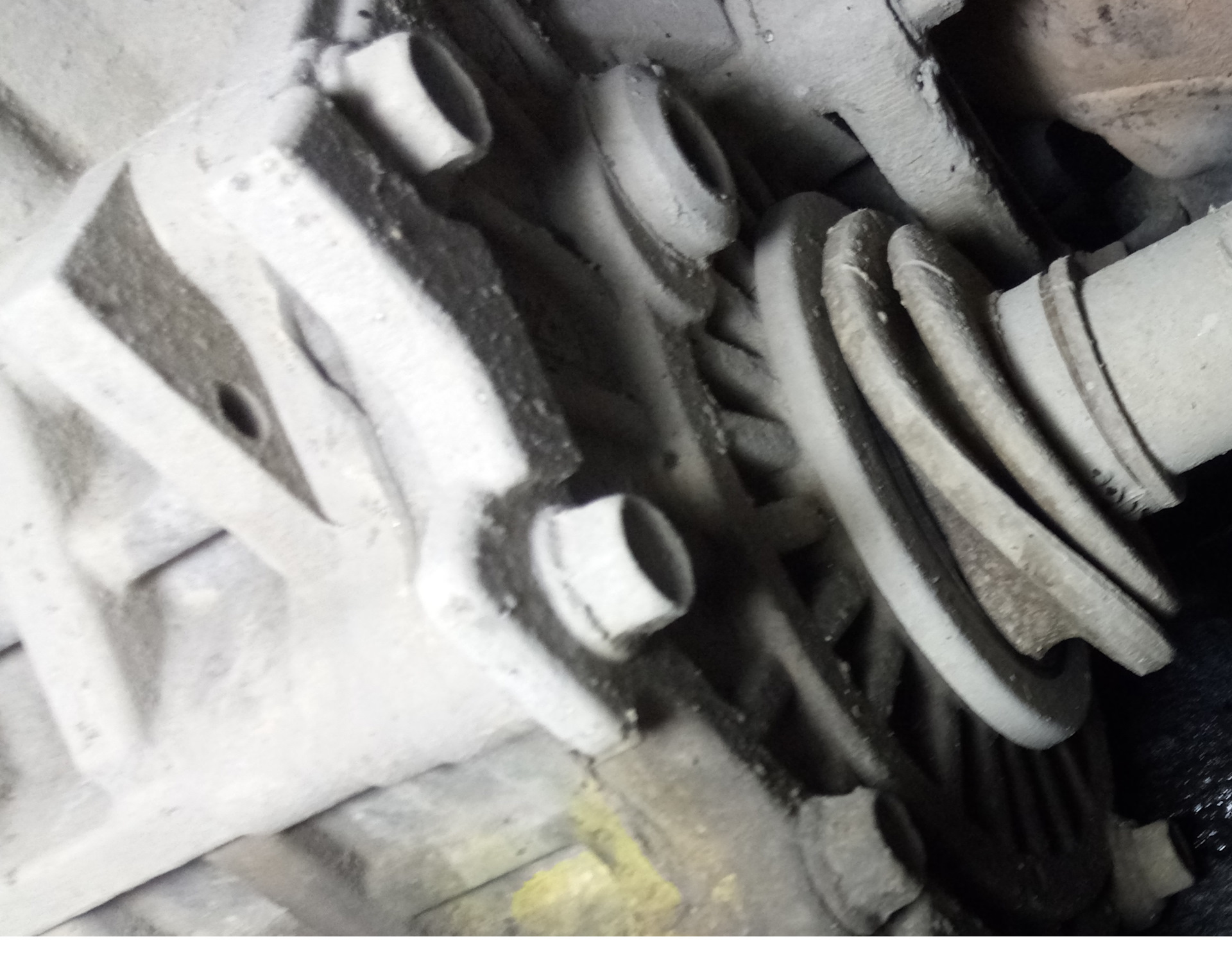

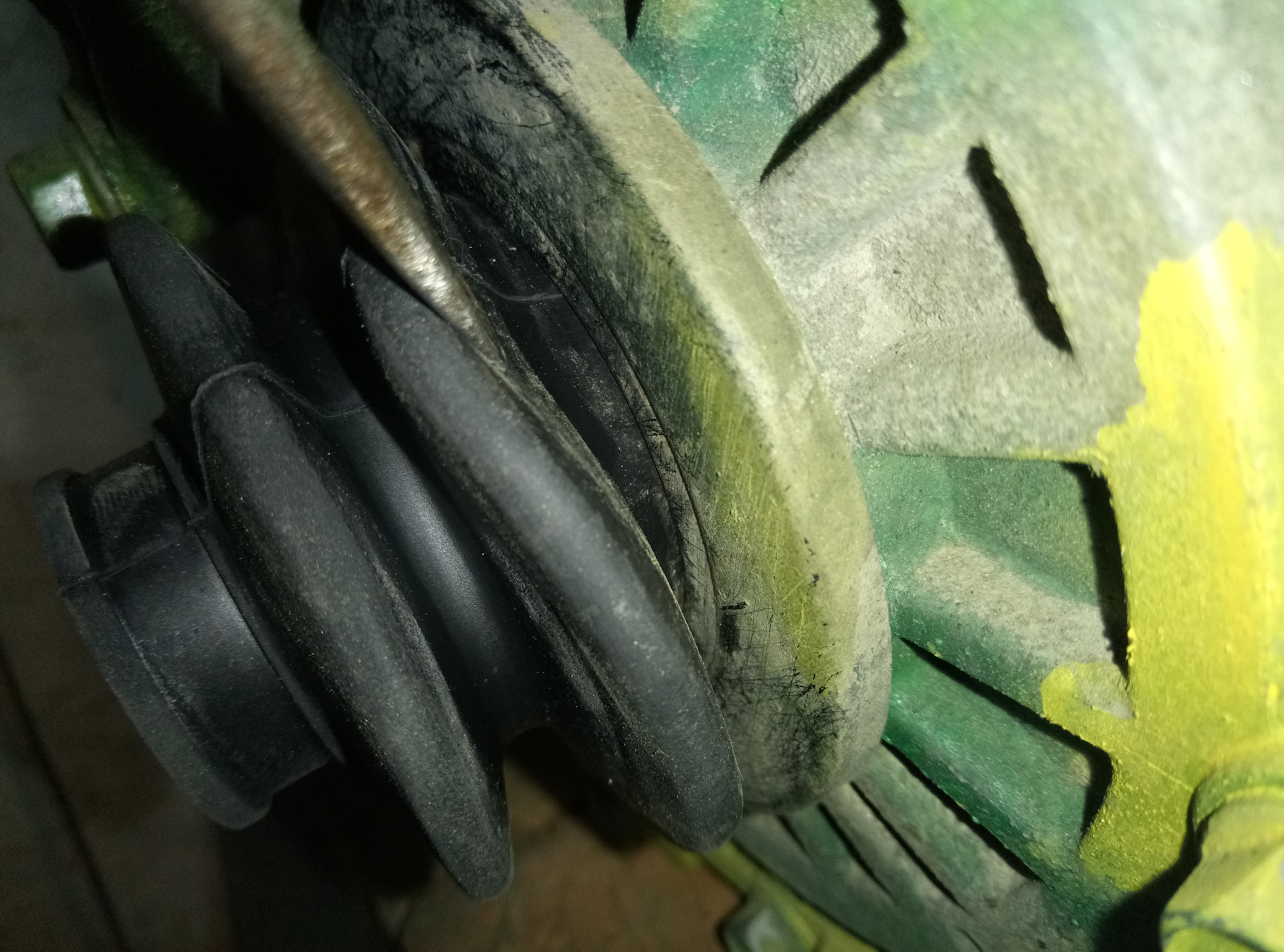

Пыльник простоял 2,5 года и очень много тысяч километров, на сегодняшний день 14,09,19г. пыльник целый, стоит на месте и не стерся и не загорелся как тут кто то предрекал :)) Посмотрите на первое фото, как говорится- наглядно видно, что "изобретение" работает :))
Еще одно дополнение для сомневавшихся которые предрекали быструю кончину пыльника, фиг вам :)) он целый и работает дальше :))
На данный момент 15,12,20г. прошло уже более 3,5 лет, вот на фото специально отверткой вытащил пыльник резиновый из паза, ничего на нем не стерлось и тем более не сгорело :))
Еще дополнение для интересующихся, пыльник простоял с марта 2017 года по январь 2021 года. вот тут об этом www.drive2.ru/l/617301837913023985/

Это просто шедевр инженерии! Пусть киахендай тебе начислят процент от своей прибыли? Ты реально красава!

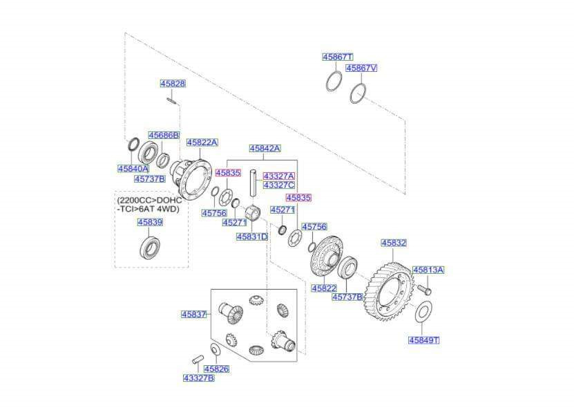

Получается сальник 47352-39300 не ставиться? Вместо него прилегает порезанная гофра ?
Ставится все что надо эта гофра это как дополнение
Привет, как сейчас дела обстоят с пыльником? Все еще с ним катаетесь и все хорошо?
www.drive2.ru/l/617301837913023985/ вот тут обновил пыльник, .
На других машинах сальника вобще нет на промвале, только отбойник брызг. Влага, которая потом жрет шлицы, конденсируется при остывании из-за наличия сальника. Думаю надо сальник убрать
Убирай, кто же мешает? Конструкторы корейские так наоборот внедрили второй сальник, а ты говоришь убрать :).
Ну ладно в морозных регионах согласен конденсат будет, но в Сочи или Краснодаре какой нафиг конденсат? он если и есть то минимальный, а шлицы точно так же гниют, это как объяснить?
Так, что сальник нужен! Я вот это все, что написано в этом посте сделал много лет назад и после этого проехал более 220000км и без всяких профилактик так, что думаю сальник все же не стоит выбрасывать ;) это конечно же моё и конечно же неправильное мнение. :))
Труба вместе с пыльником крутится?
Ты про какую трубу? Тут нигде нет труб.

О-кольцо 47354-39300 не зря стоит со стороны коробаса. Значит там тоже может попадать.

На валу обычным хомутом пыльник крепится верно?
В пакете с пыльником нет хомута?
Да простой хомут

Собственно вопрос такой. Срезает шлицы на раздатке именно с правой стороны по ходу движения авто или же с левой стороны тоже может быть точно так же? У меня авто 11 года, Корейскоая сборка для внутреннего рынка, хозяин один. Он ничего подобного не делал, пробег 128000км. Вполне вероятно, что там не всё хорошо и требуется заглянуть туда, чем быстрее тем лучше.
Ну во-первых нет такого понятия срезает справа или слева, шлицы "срезает" в корпусе дифференциала ну и на полом (пустотелом) валу раздатки (научное название раздатки (угловой редуктор)
Так, что срезает только в одном месте!

Прошло почти полтора года :)) Состояние пыльника прекрасное, стоит на месте. Под пыльником сухо и чисто проверял при замене масла не так давно.
В стальном пыльнике есть канавка, в нее как родной встает край пыльника и прижимается к нему, а с другой стороны зафиксирован хомутом на валу.
Ты ж вроде под него (под пыльник) смазку закладывал, чтобы при разных угловых скоростях и провороте друг относительно друга (пыльников) это смещение было не по сухому.
Вопрос какую смазку и в каком количестве? И так понимаю имеено канавку в стальном пыльнике?
Смазку туже самую которую и в шлицы пихал, смазал немного в самой канавке и всё. Пыльник внутри сухой, и грязи нет.
А до того как смазал пыльник на сухую работал почти 45 тыс км. и были просто потертости, можно и не смазывать вообще.

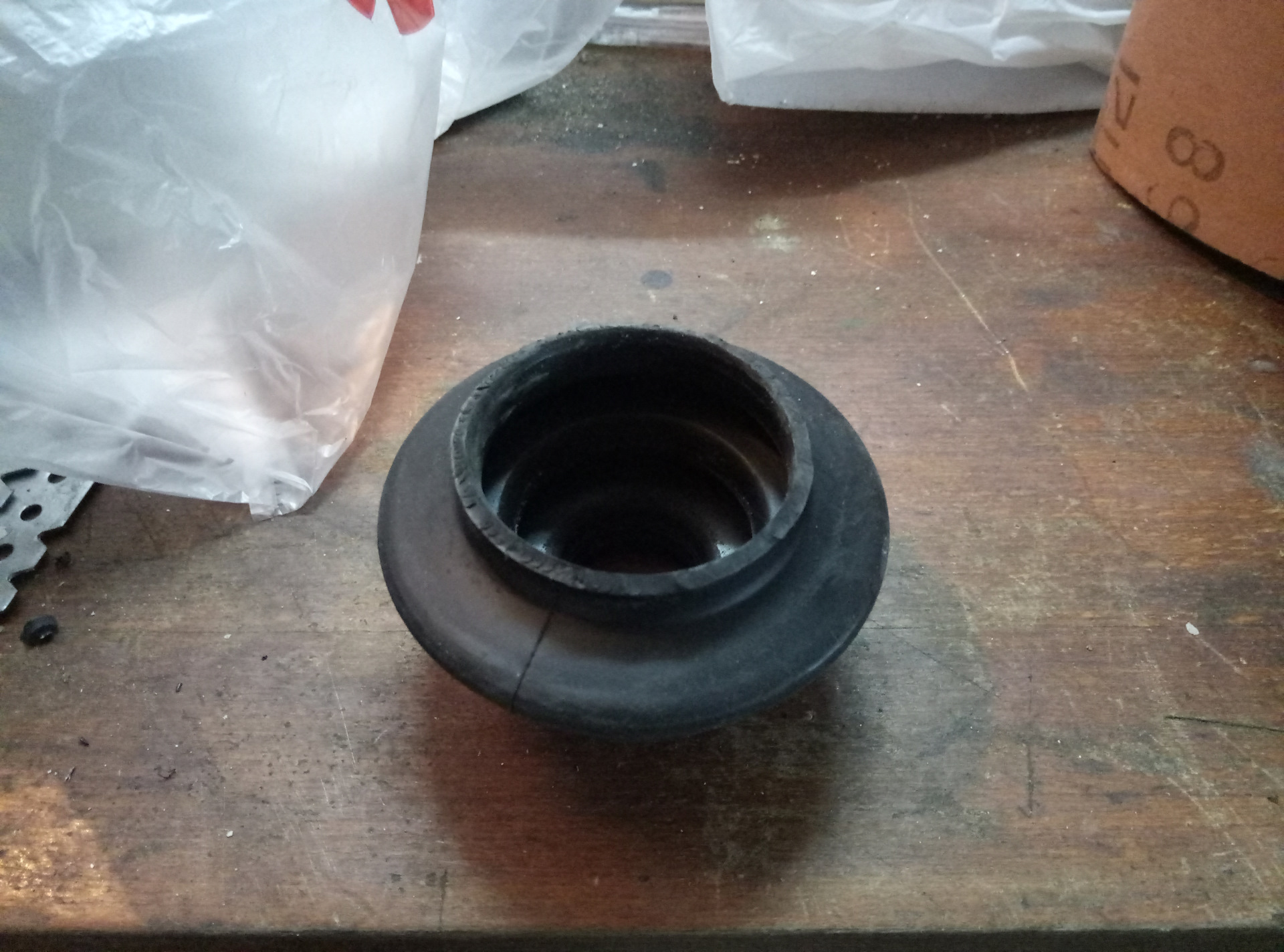

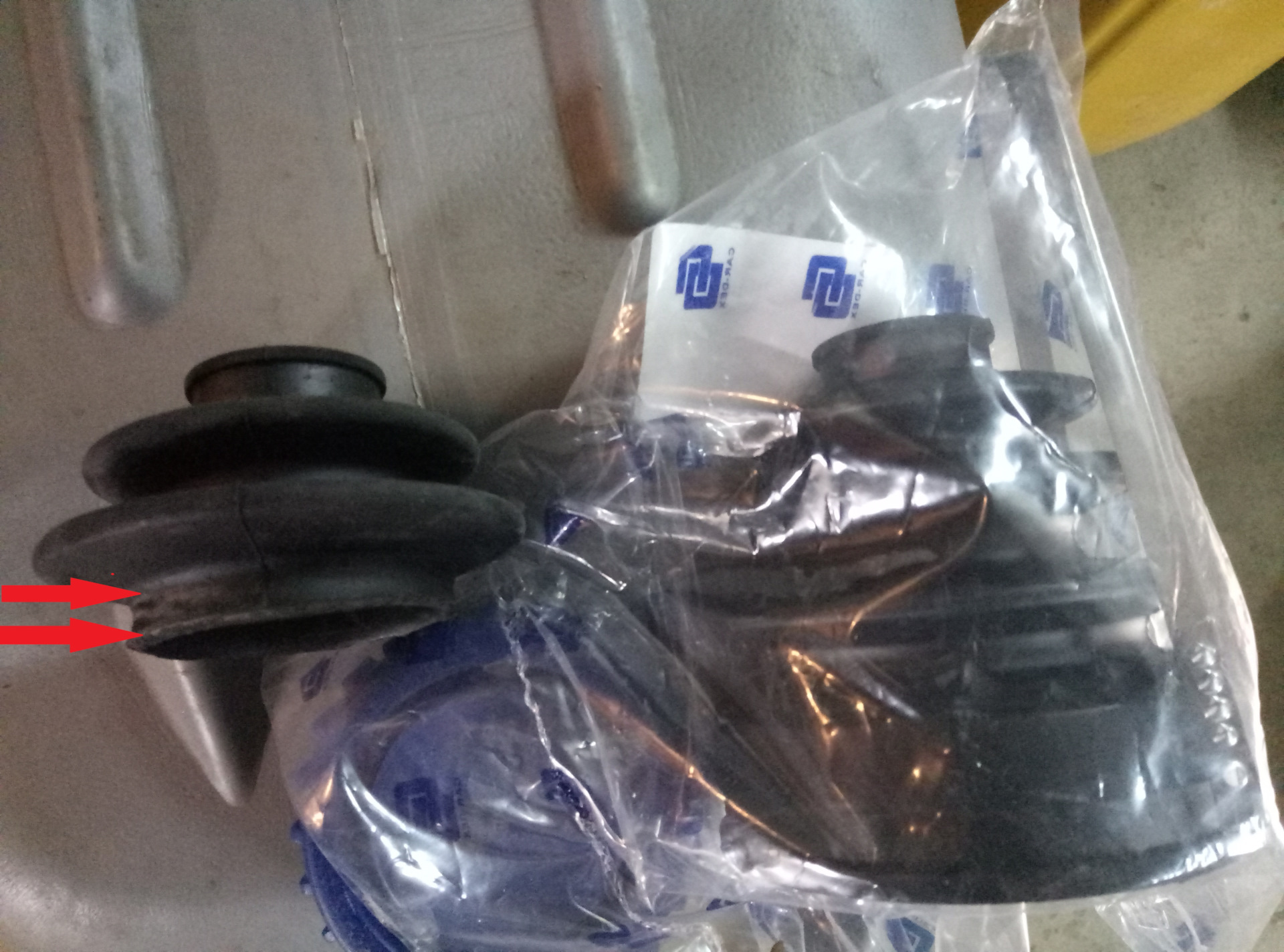

Кинь номер пыльника для полности картины и по куда его резать примерно.Поставлю себе, много времени не займёт, так как собрался менять шаровые.
во вчерашней записи все это есть! вот номер пыльника который я поставил CWH323, а если нужен оригинал то не помню номер

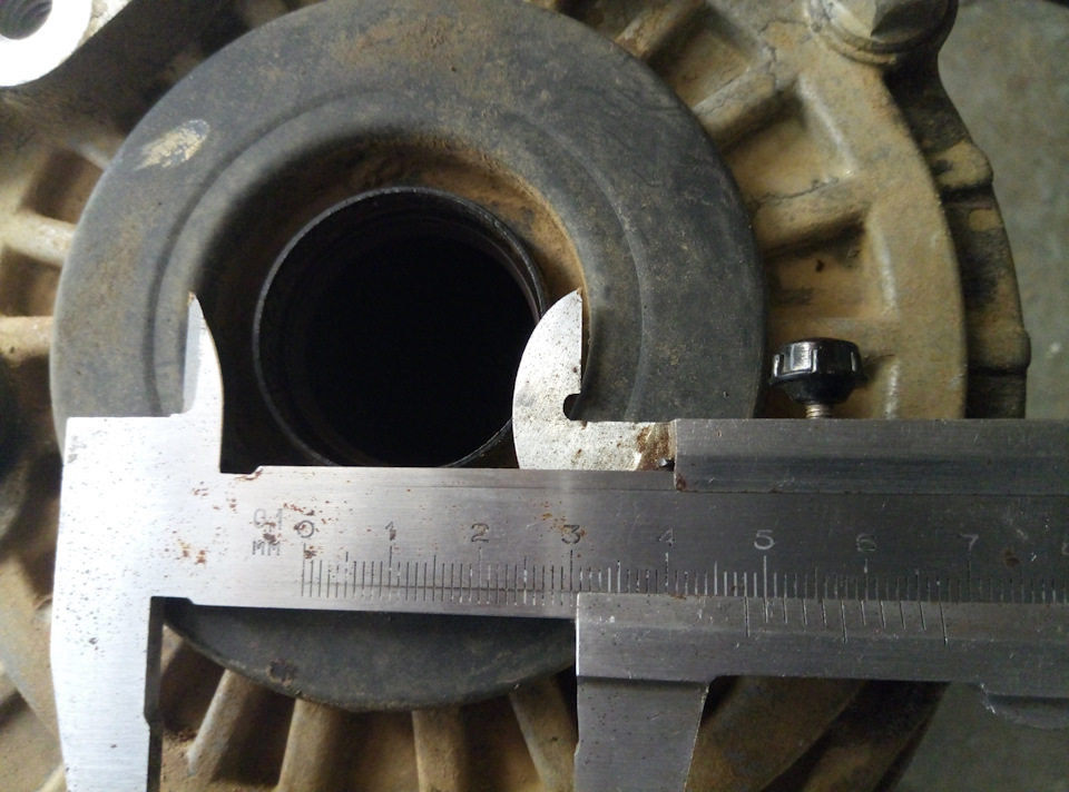

Резать его исходя из внутреннего углубления защитной чашки? Диаметр ?
Диаметр я не измерял! Ты прочитай предидущюю запись таместь об этом! Я ничего не измерял, а просто примерял по факту.
Ок, спасибо! Сделаю.
диаметр той части куда пыльник вставляется 48 мм. глубина углубления 9 мм.
Я считал, что этот металлический пыльник не крутится — видимо ошибся :)))) Нужно будет себе по-осени внедрить во время очередной профилактики.
Иногда он не крутится! Но не все время, при прямолинейном движении как на трассе он крутится всегда с одинаковой скоростью с промвалом

Хорошая идея с пыльником. Попробую себе её воплотить, но с некоторой доработкой. Уменьшу наклонную площадь стекания жижи.
такой вариант не прокатит! Надо как у меня, чтобы резиновый пыльник вставал в паз в железном пыльнике на раздатке, а в твоем варианте толк конечно будет, но процентов на 50-60 меньше!
Ну да оригинал от 2000 рубчиков, а CWH323 125 рублей… почувствуй разницу!
вот и я о том же! Поэтому номер оригинали и не стал запоминать :)
