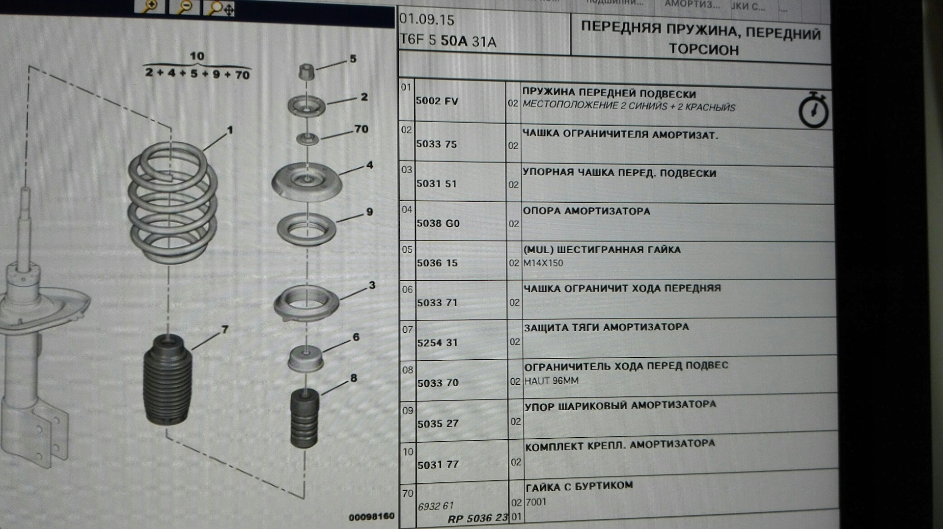

Появился стук, идет он по звуку не от колеса, а такое чувство что больше на уровне панели или ниже. Стук не постоянный, а только на не больших неровностях или маленьких ямках. Полицейских проезжаю в тишине. На ровных участках — тишина.
Был на диагностике, ничего не нашли (искали долго)))) ). Подвеска в хорошем состоянии.
Вопрос к знатокам, что может быть?
Полазив по интернету, выдвинул свою версию что это подушка( опора) амортизатора под номером 4

да, именно эта сволочь так постукивает, правильно вывод сделал.Причем может стучать так, как будто там вся подвеска в хлам и конченная, и конкретно на малой скорости на небольших неровностях )) Начинаешь все проверять-идеальное состояние костылей, сайлентов и прочего, что можно пощупать.А вот туда то не заглянуть, не разобрав…
Спасибо
у меня тоже постукивало вверху, менял опорный подшипник, при снятии выяснилось что порвана опора, поз. 4, после замены стук пропал.
Всё правильно, стук на уровне панели) незабываемый звук)) да, деталь №4.
