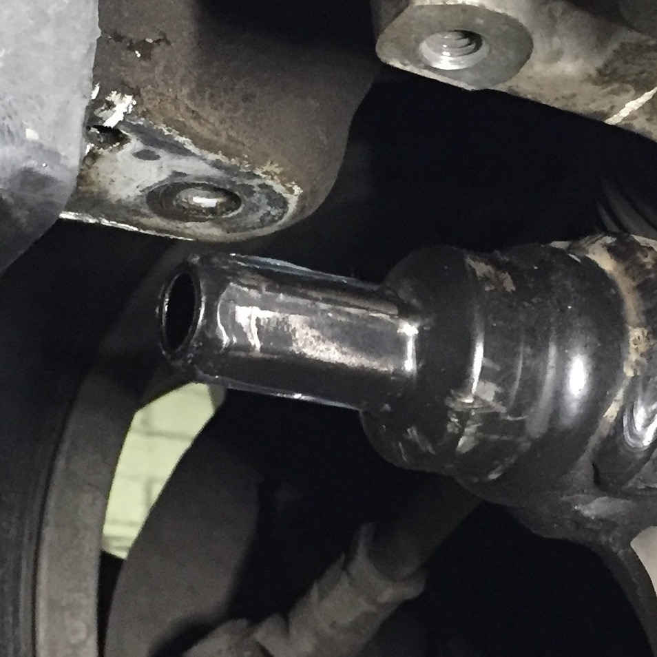

Но вот все таки пришло время и появилась реальная потребность посадить на ТУ усиленные СБ и проверить этот вариант
Дело в том, что штатные СБ я ставил, когда еще стояли B6 и тогда мне все понравилось
После установки амортов BOGE под "евро пружины" передняя ось очень сильно "размягчилась" в плане рулежки
Во первых резина 16-215х55
Во вторых относительно мягкие пружины и аморты
А тут еще и мягкие штатные сайленты ))
Для нового эксперимента, у меня оставались мои же мало БУ "усиленные" СБ, их и было решено ставить
Осмотр резинок не выявил каких-либо дефект или следов износа (ездил я на них не много)
Ну и установка новых СБ — это демонтаж установленных, а значит это хороший шанс испытать качество посадки СБ на шток через терму
Выбрав очередное окошко, загнал авто на подъемник для замены СБ …
… и тут начался АД
Как показала практика, снять штатные СБ правильно посаженные на ТУ, даже без клеевого слоя — это полный пижнец!
Я даже смайликов улыбок не вставляю, ибо лично мне (в тот момент) было не до смеха ))
СБ можно было вращать вокруг оси штока, лучи загибались в спираль, но центральная часть даже не пыталась сместиться вокруг оси
Далее в ход пошла адгезионная смазка, приходилось создавать щели и пытаться забрызгать смазку туда, что бы хоть как-то смягчить попытку провернуть СБ вокруг оси
уже на психах (а время-то идет) я собрался брать газовую гарелку и нахрен выжечь сердцевину, но очень не хотелось портить СБ, по сути они были новые
Однако, громкий мат и тысячный цикл прокрутки СБ вокруг оси — дали положительный результат
В какой-то момент я попросил помочь мне Валерича, что бы ему скучно не было, а сам зафиксировал на видео, как выглядит процесс этого безобразия ))
В прошлой теме Штатные задние сайлент-блоки передних рычагов — тюнинг, некоторые спрашивали — как потом снять СБ с ТУ
Ну вот теперь вы представляете себе этот процесс ))
А усиленные я таки поставил на терму
еще был один смешной момент, запихнул усиленный СБ на шток в терме, вроде сидит, пошел за болтами, слышу сзади металический "брям" — оборачиваюсь, СБ на полу лежит
одел снова и смотрю, а эта сволочь потихоньку со штока сползает назад ))
Пришлось одевать и тут же фиксировать болтами, иначе сползают ))

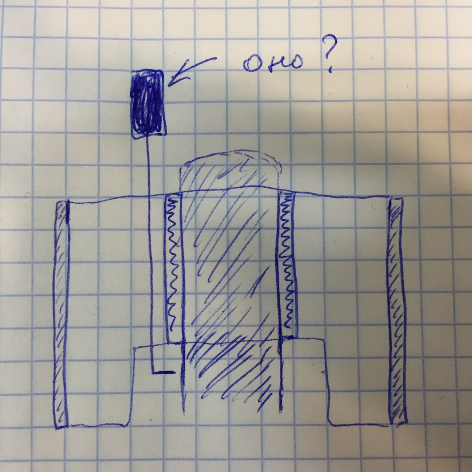

Всё верно, всё так)) Сбивал я предыдущие на ТУ через подобранный штырь, упираясь в обойму вокруг внутреннего шестигранника, либо с ВД -кой и проворачивая.
что за штырь такой? Фоток не осталось?))
Из старой отвёртки на коленке сделал, подтупил и подогнул.
Что-то вроде этого? :)
Да, по месту конечно надо примеряться))
inglar
Хотя, я со стороны рычага, задний кронштейн открутил и снизу рычага, под углом стучал.
понял. Да вот стучать сильно не хочется. Съемничек бы организовать какой-то недорогой было бы вообще хорошо
inglar
Обратным можно если СБ с отверстиями.

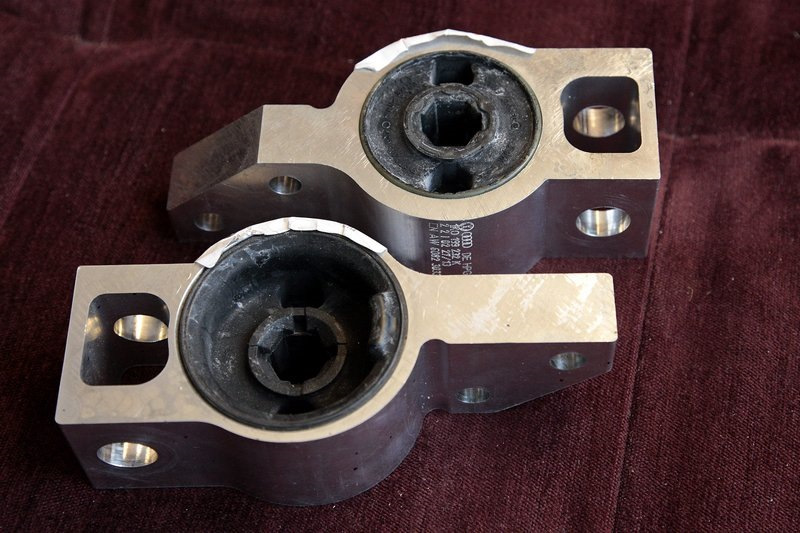

Я купил "усиленные" Febi в сборе с кронштейнами, на резине оригинальный номер.
хочу немного внести свою маленькую лепту и дать небольшую информацию тем, кто собирается ставить себе усиленные сайленты.
Резинки Meyle очень часто не выдерживают размеры и в алюминиевый корпус вставляются буквально руками.
а сайленты от JP Group вообще не понятно из чего сделаны. я их себе поставил в ноябре и за 4 месяца (7 тыс.км.) они оказались разорваны в лоскуты
Lemforder, к сожалению, не делает сайленты с двумя дырками (по крайней мере в продаже их не видел)
Это полезное примечание, спс
именно поэтому Штатные резинки мы прессуем только оригинал в оригинальные кронштейны
И эти "усиленные" я покупал (в свое время) оригинальные — заменителей им не нашел
незачто ))) для того мы тут и общаемся
Ole-Lukkoye
Двухдырочные SWAG себе запрессовывал в оригинальные кронштейны. Зашли очень туго, больше года уже без проблем езжу. И ещё, они очень плотно оделись на рычаги и без термоусадки .
