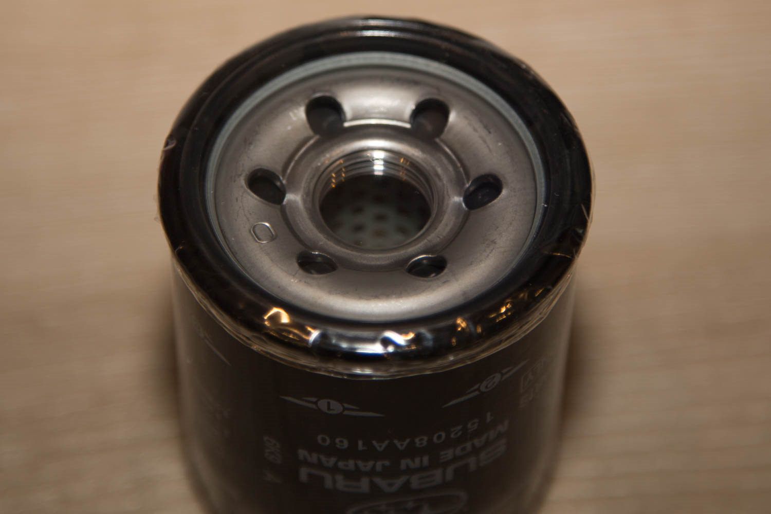

Продолжение темы Странный маслянный фильтр 15208АА130. Напомню в кратце, что был куплен маслянный фильтр 15208АА130 (15208-АА130) на exist.ua. Коробка и многие параметры указывали, что это оригинал, но внутри на рабочей поверхности фильтра была обнаружена ржавчина, а также были сомнения насчет покраски (было криво и недокрашено).
Не хотел создавать отдельную тему, но там ограничение по фотографиям, и будет неинформативно если просто добавить окончание, после того как уже все прочитали запись.
Итак, мне повезло — тот стрёмный фильтр 15208АА130 я успешно вернул обратно в exist (был последний день, когда это можно было сделать). Решил дальше, что покупать маслянные фильтры я так больше не буду.

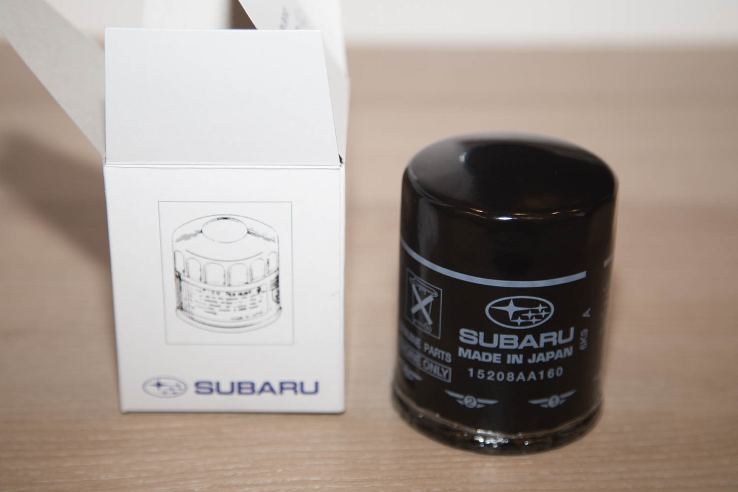

Заехал к официальному дилеру и купил маслянный фильтр 15208АА160 (15208-АА160). Что удивительно, но он вышел дешевле (183 грн), чем купленный на exist (279 грн).

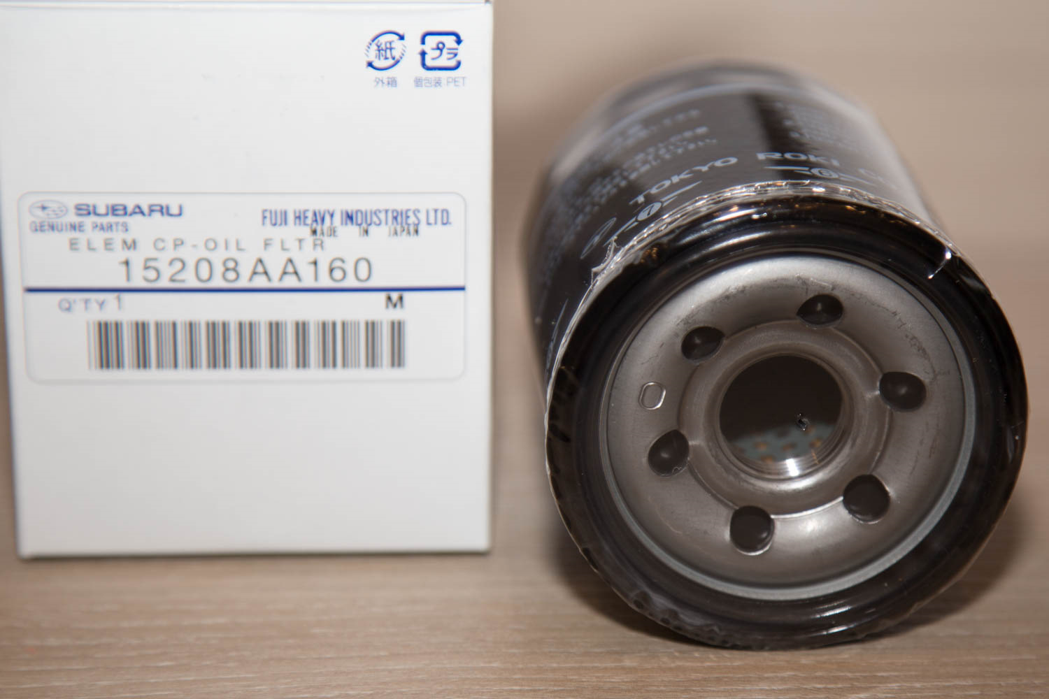

Открыл. Проверил. Вроде все хорошо. Оригинал. Сам 160й фильтр выше и тоньше, чем 130й.

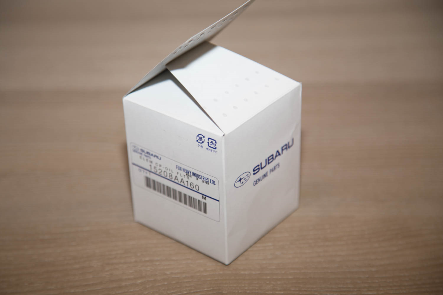

При проверке руководствовался записью Подделка масляного фильтра Subaru 15208AA160

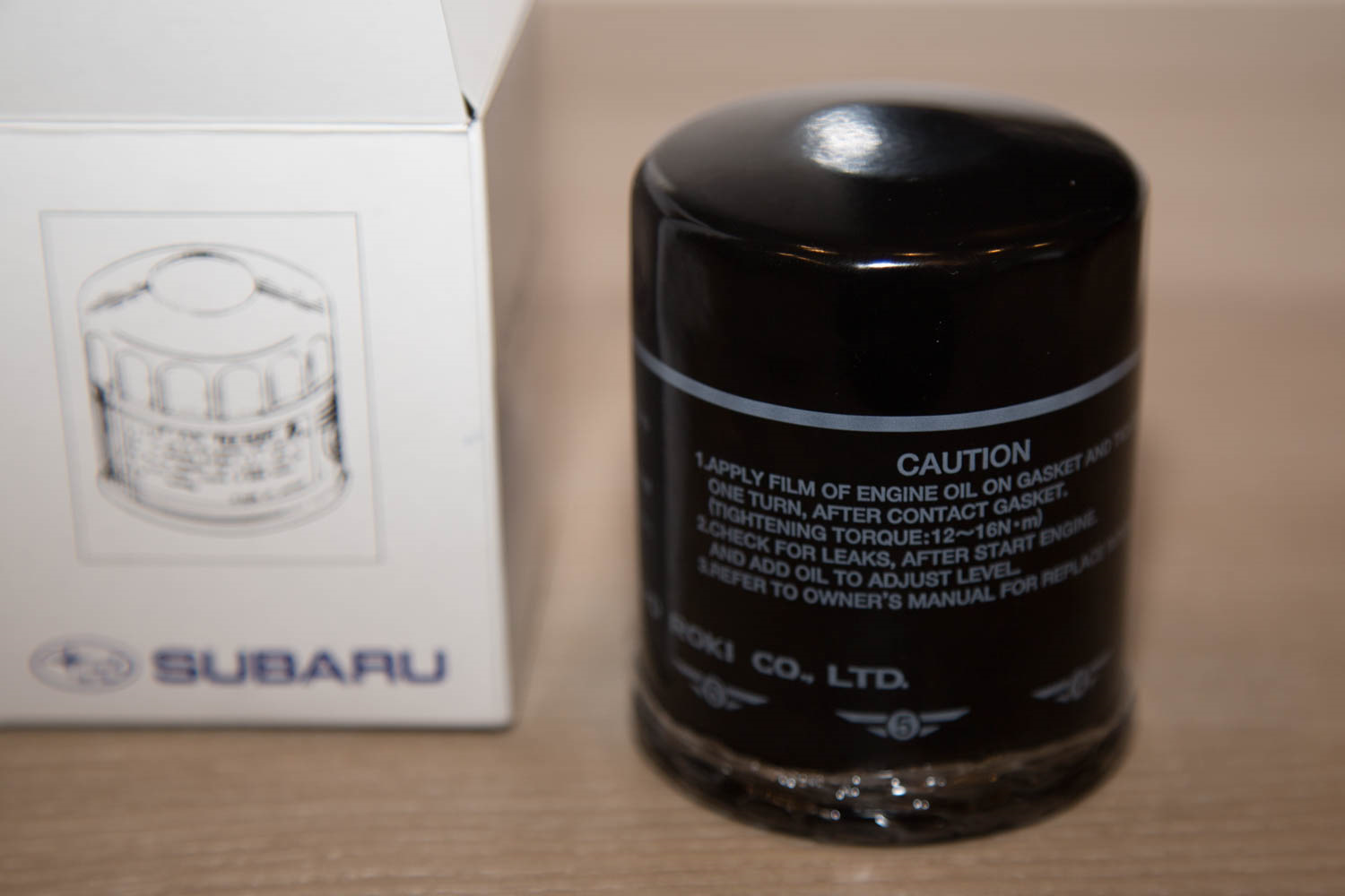

Информация про момент затяжки — пишется 12~16N*m, а не просто 12~16Nm как на подделках. И пишется OWNER'S (оригинал) вместо OWNERS (подделка).

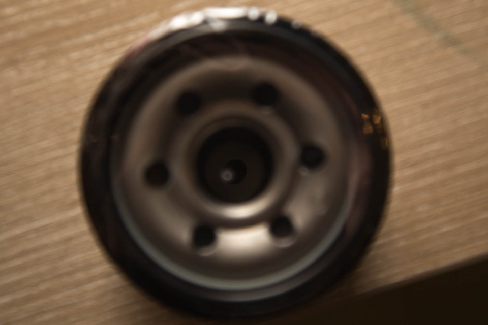

Пленка заклеена относительно ровно. Внутри хорошо видно предпускной клапан. И нет следов ржавчины :-)
Но в пленке тоже есть небольшое отверстие

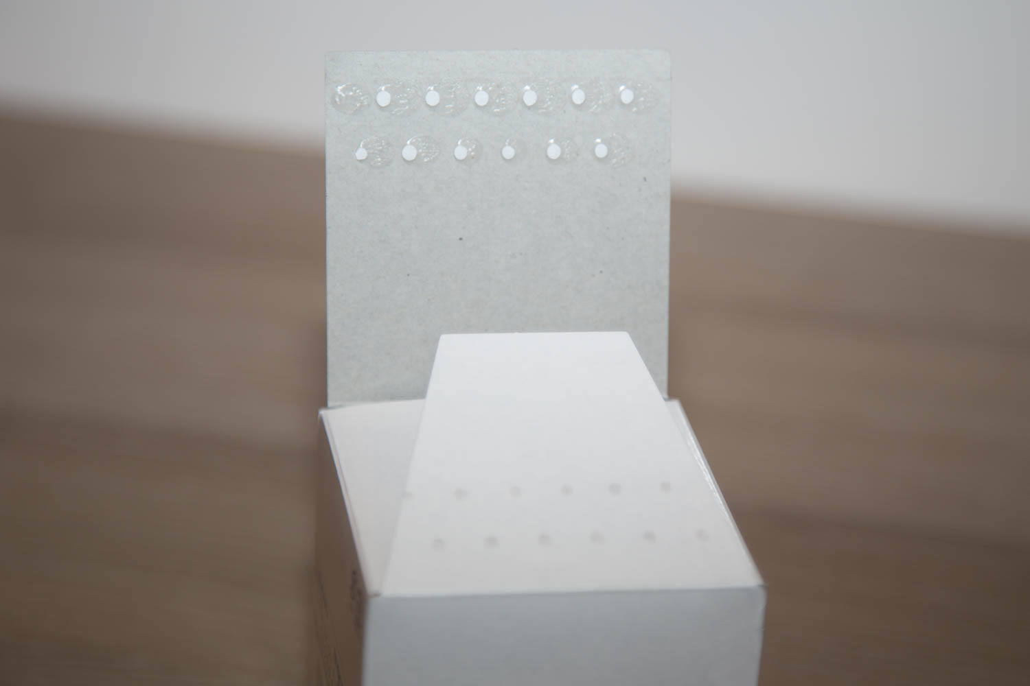

Ну не знаю насколько найденные нашим коллегой признаки, отличают подделку. Сейчас рассмотрел купленный фильтр:
— коробка заклеена точками;
— 5 ниток резьбы;
— N*m;
— owner's.
Но при этом логотип на коробке, большая звезда соединятся с малой, а на фильтре нет, клапан приварке точками, сеточка идеально в стык. Ну и что это подделка? Шаманство это, расходники могут выпускать разные заводы, тем более разного типоразмера, определять подделку по звездочкам сомнительное занятие.
Только по звездочками не определишь, но по совокупности признакам можно с большой долей вероятности определить. И надеюсь, ОД не барыжит леваком, поэтому взял у них, чтобы перестраховаться
Соглашусь по интегральной оценке признаков подделки.
