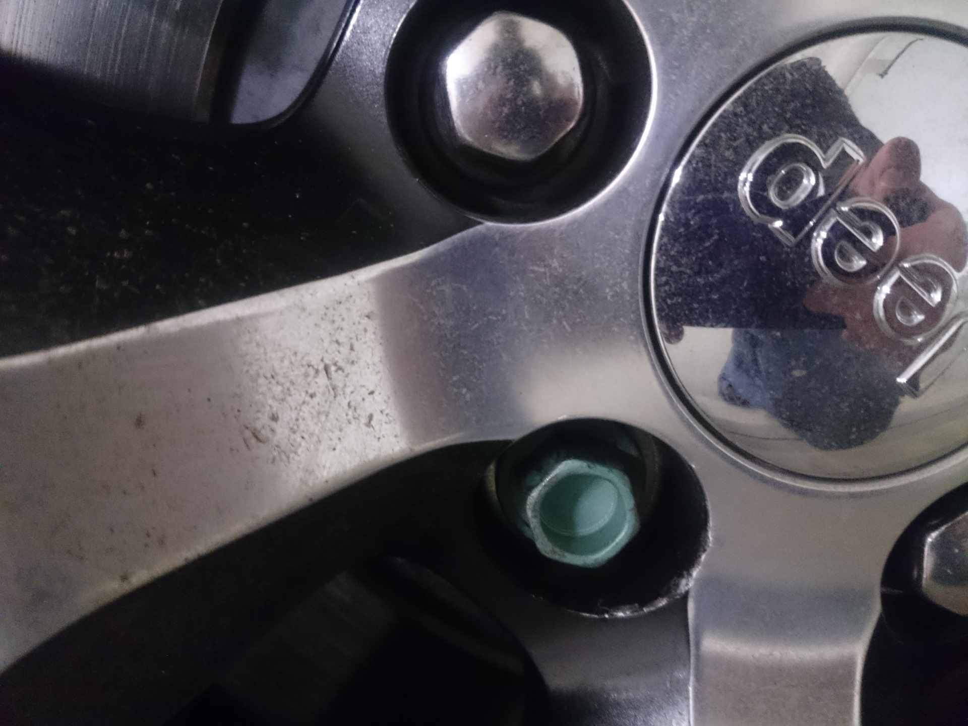

Попытавшись снять колесо, на 5м болте ключ кончился…
«Кряк», — сказала английская лесопилка.
«Ага-а-а», — сказали русские рабочие.
И это при том, что я всего лишь 3й раз им воспользовался.
С большим трудом удалось обратно вкрутить 4 из 5 болтов, доехать до монтажа, где матерящийся мастер, не взяв с меня ни копейки, развальцевал болт — отковырял с него декоративный хромированный колпачок.

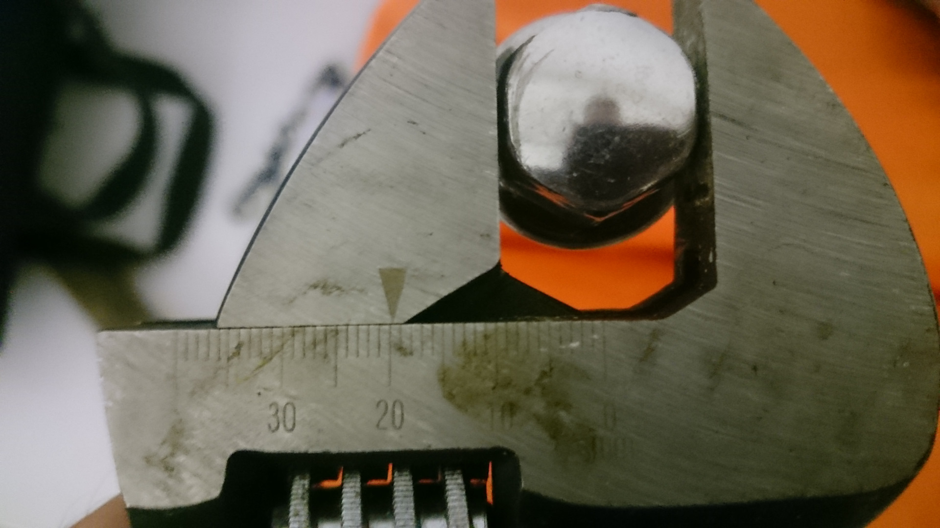

После чего начались поиски насадок для воротка под наши болты. Выяснилось, что болты у нас нестандартного размера (да кто бы сомневался), а именно ~19,8мм.
Естественно голов на 19,8 в природе нет. После долгих поисков нашёл на 20 — то, что нужно.

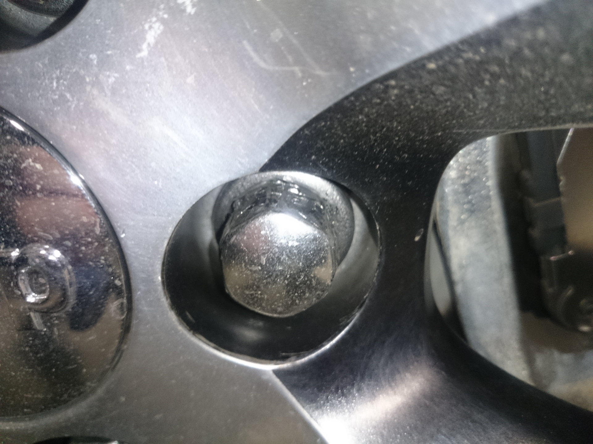

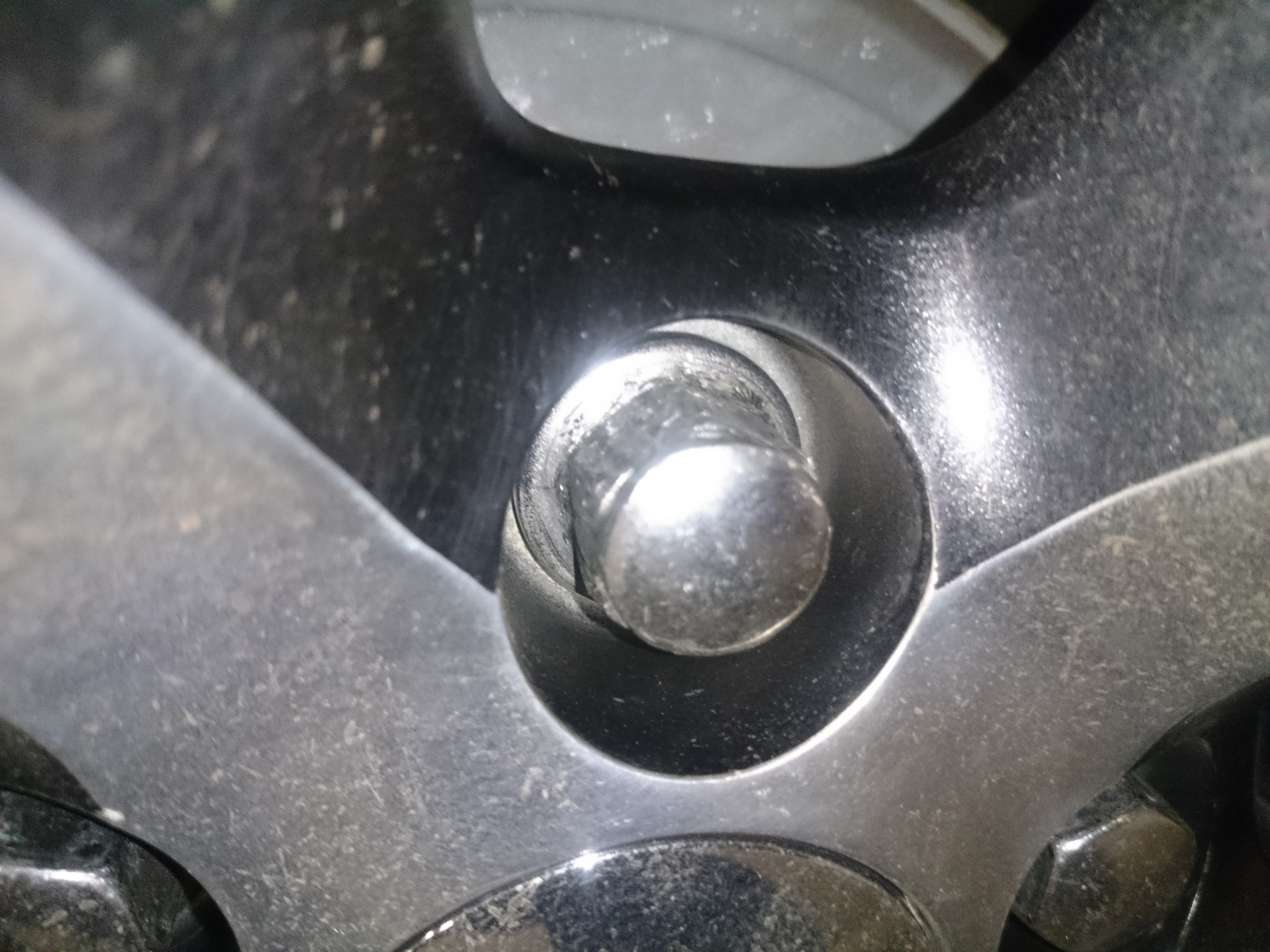

В процессе съёма/установки колеса заметил, что ещё 2 болта у меня «на подходе». 1 на всё том же левом-заднем и 1 на правом-переднем колесе.

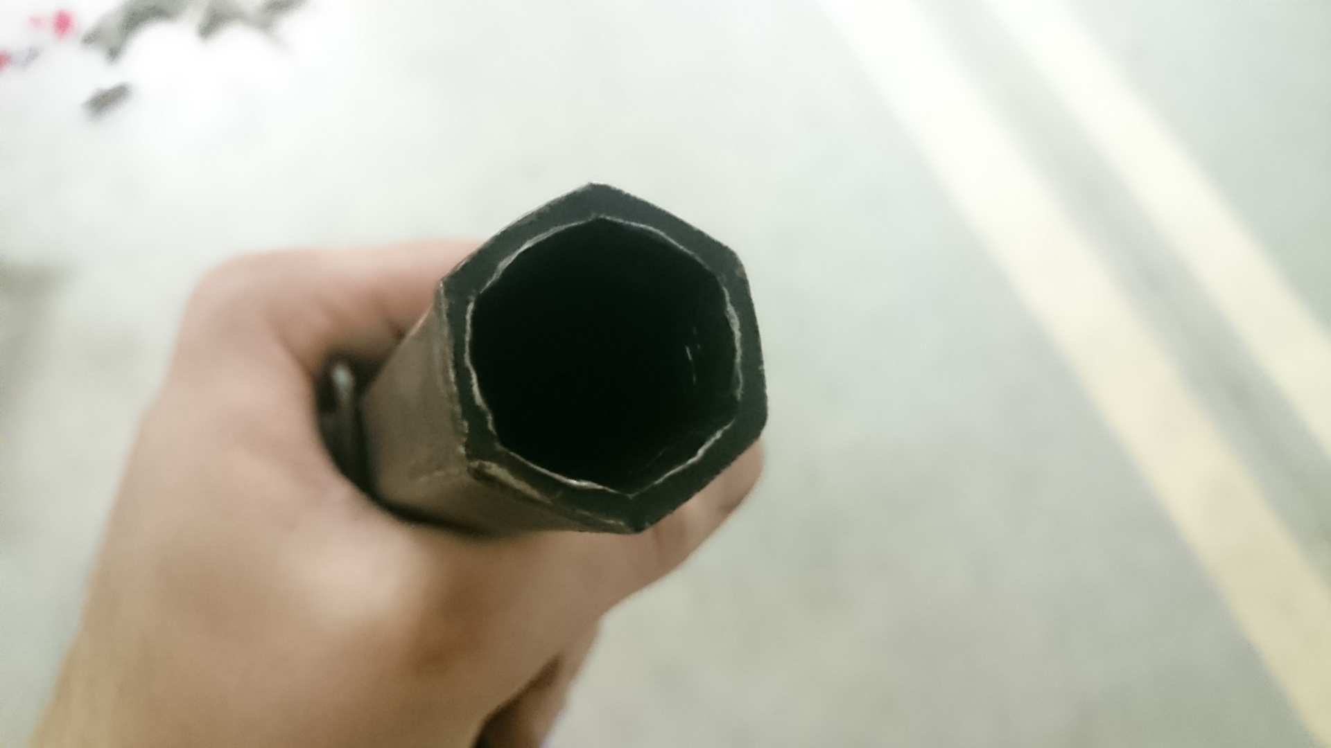

И тут я познал дзен во второй раз. Этот… одноразовый… хлюпкий… универсальный… сделанный из недоваренных спагетти ключ убивает болты и при этом героически погибает сам. Буквально. Он создан именно для этого. Он не предназначен для того, чтобы самостоятельно менять колёса по сезону. Он лежит в качестве аксессуара, которому в машине просто положено быть, на тот случай, если в рафинированных условиях пиндостана холестириновой американке ВДРУГ придётся поставить запаску! Во всех остальных случаях есть шиномонтаж с нормальным инструментом, поэтому на нём сэкономили!
