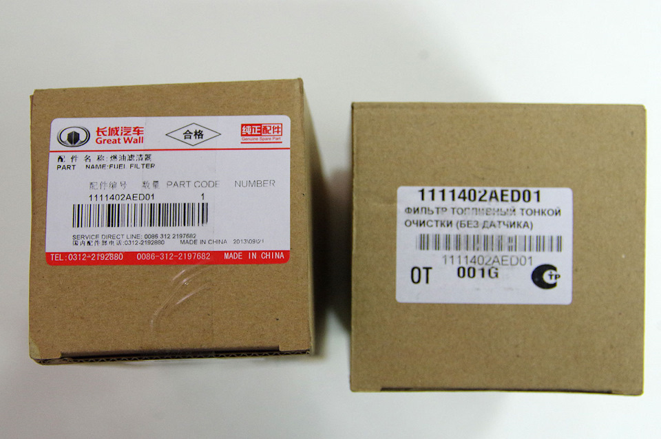

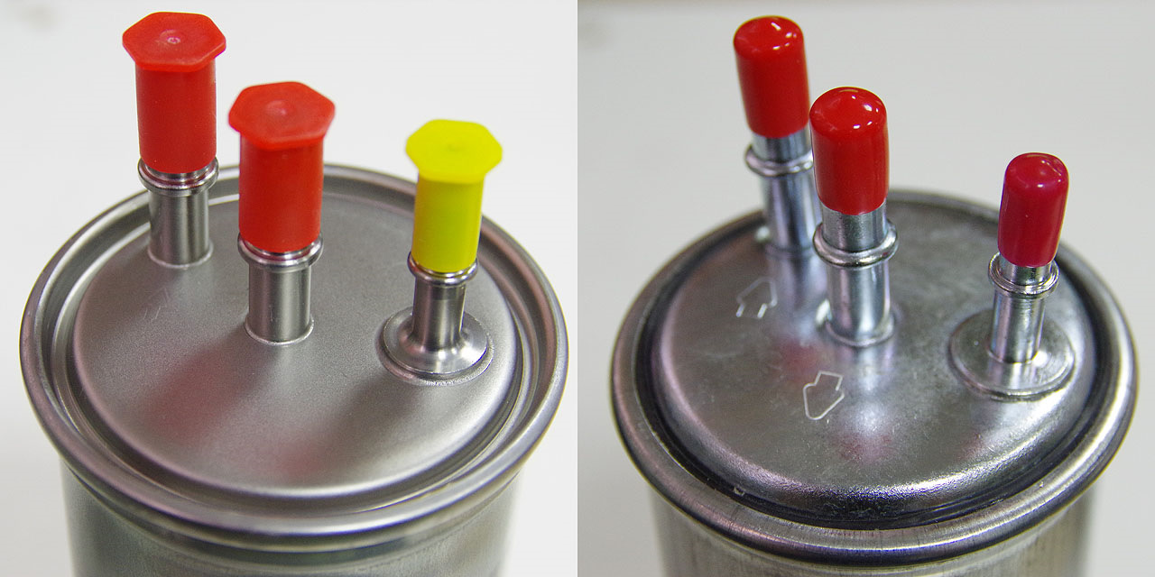

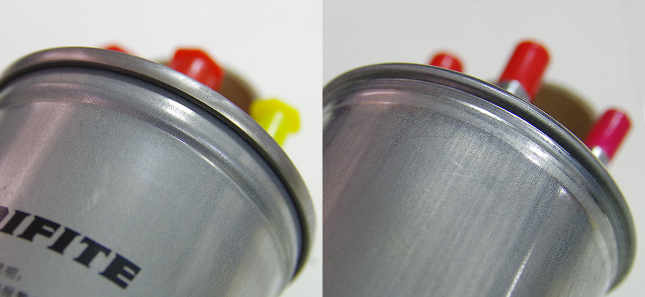

Сегодня публикую сравнительный обзор двух фильтров тонкой очистки Great Wall Hover h5 TD2.0

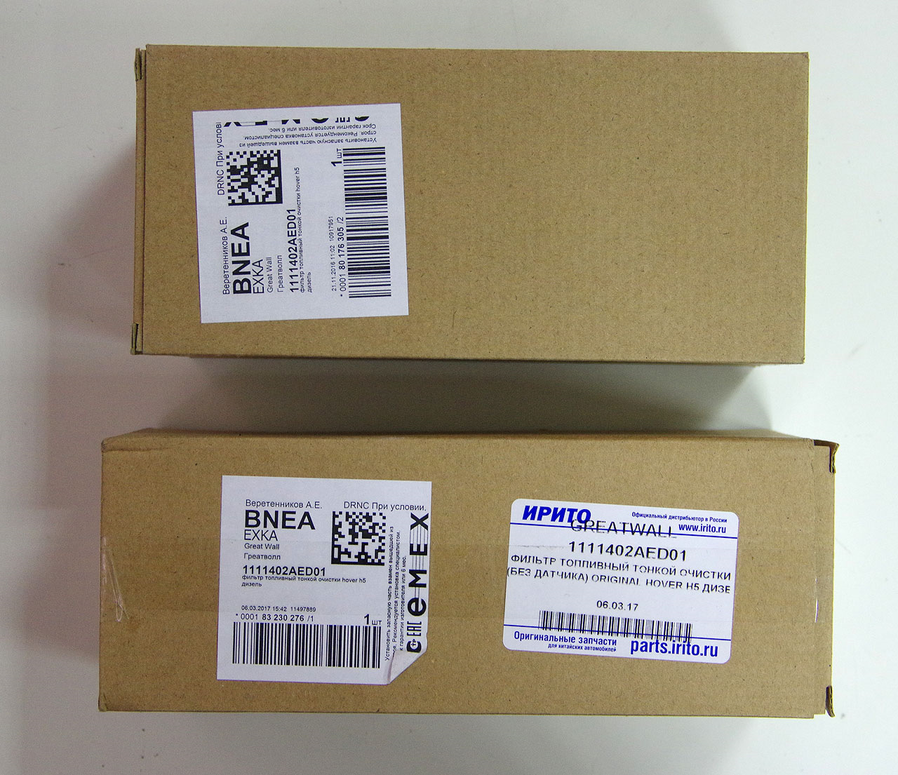

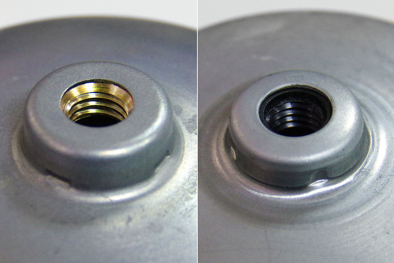

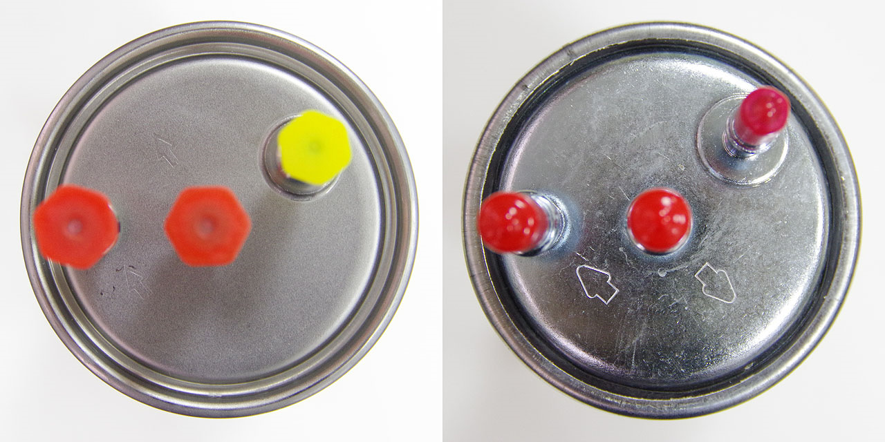

Не секрет, что оригинальный фильтр с OEM-артикулом: 1111402A-ED01, который по каталогу производителя не укомплектовывается датчиком воды, стоит намного дешевле чем тот, что поставляется в комплекте с датчиком 1111400AED01. Намного дешевле — это больше, чем в два раза. Датчик, в отличии от самого фильтра, служит в несколько раз дольше, поэтому смысла покупать каждый раз на замену вариант с датчиком смысла нет. Но на самом деле тема сегодняшней оценки — это недорогие альтернативные варианты данного фильтра, которые в большом ассортименте предлагаются в интерне-магазинах и часто "пробиваются" по артикулу, как оригиналы, при этом стоя в два-три раза дешевле.

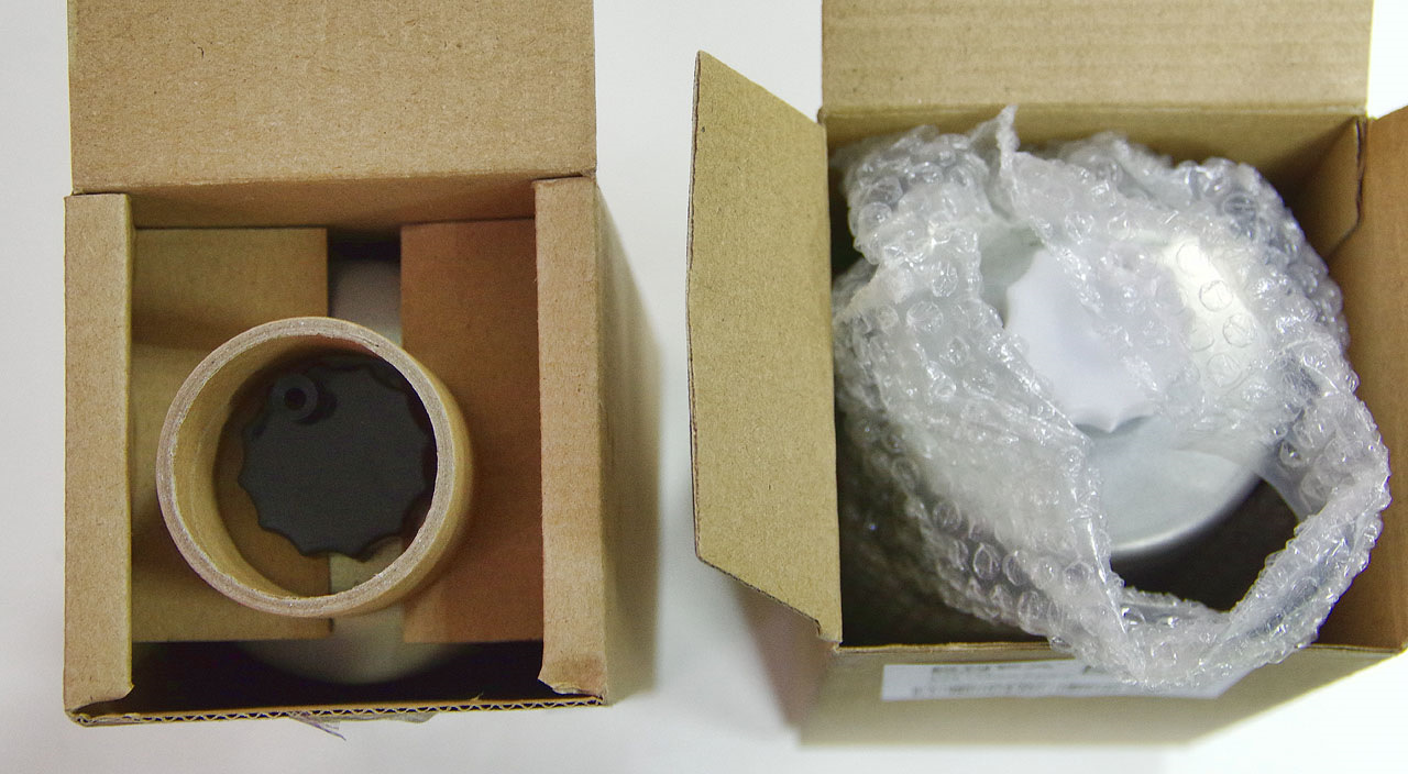

Итак небольшой фотографический отчёт визуальной оценки фильтров.
Ну и по цене: оригинальный фильтр на момент публикации стоит 1300 рублей, а аналоги (впрочем во многих интернет-порталах запасных частей они преподносятся как оригиналы) от 500 рублей.
Сегодня я не стану затрагивать вопрос об оригинальных фильтрах Delphi, которыми по сути и являются дизельные фильтры для двигателя GW4D20. Там действительно есть варианты для замены, но они не стоят дешевле. Данный типоразмер фильтра выпускается исключительно для нашего автомобиля и только на определённом заводе в Китае по абсолютной лицензии Delphi.
Можно порассуждать про замены и варианты от ведущих брендов типа Mann, Bosch и других. Но цель обзора лишний раз обратить внимание на нашу систему Common Rail и предостеречь народ от сомнительной экономии 1000 рублей в пользу аналогов и подделок. Поверьте, то, к чему может привести использование альтернативных топливных фильтров стоит даже не в 100 раз дороже, чем эта выгода, а в условиях России и подавно.

В данном обзоре рассматривается как раз оригинал (без кавычек), то есть реальный фильтр, устанавливаемый производителем и "оригинал", присланный как "оригинальная запчасть" на интернет-портале Emex.ru
на ЕМЕХе 630 руб. предлагают- типо оригинал
Специально купил, чтобы распилить. Буду менять, распилю новый фильтр за 650 рублей и покажу что там внутри.

Актуальный пост Андрей. Китайские поставщики в большинстве случаев присылают в Россию ФТО в не оригинальном исполнении.С виду выглядит достойно, после распила ФТО качество сборки приличное, но есть одно НО — это качества фильтрующего элемента (бумаги). Как результат установка дешёвого ФТО приводит к очень большим затратам.

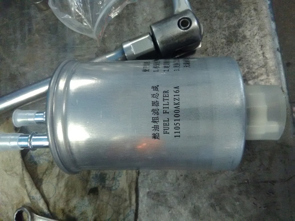

А у нас на два выхода.
Два выхода? Странно. Обратка из Common Rail значит в бак у вас выводится?
Вот один, а вот второй.
anverpress
Этот белый фильтр точно не ваш фильтр тонкой очистки. Это фильтр грубой очистки.
Первый грубой очистки, второй тонкой очистки.
anverpress
Вроде Делпи, Бош.

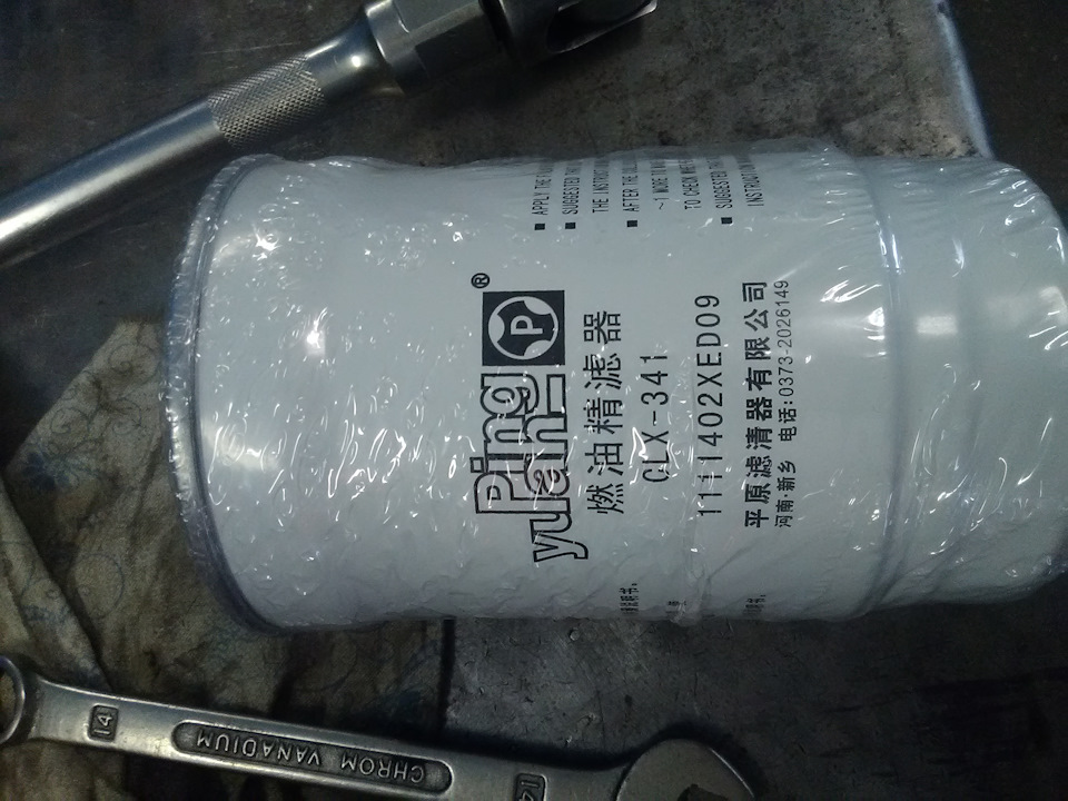

В общем ваш фильтр очень похож на Delphi HDF957, но насколько я знаю данная модель в Россию не поставляется. Возможно Great Wall просто выкупила лицензию на его применение в топливной системе Haval и выпускает свой фильтр под OEM 1111400AED15 (1111400XED15).
Есть похожие фильтры:
Delphi HDF535
Hengst H245WK
Donaldson P76-5325 — самый дешёвый вариант
но нужно смотреть их форм-фактор и данные по степени очистки.

На emex.ru нужно достаточно вбить в поисковой строке номер 1111402AED01.
Программа сама выдаст вам все предложения по цене. Например, самый дешёвый вариант от поставщика c кодом RVRV будет стоить порядка 500 рублей.
А самый дорогой от (TOKK) Ирито — около 1300 рублей.
