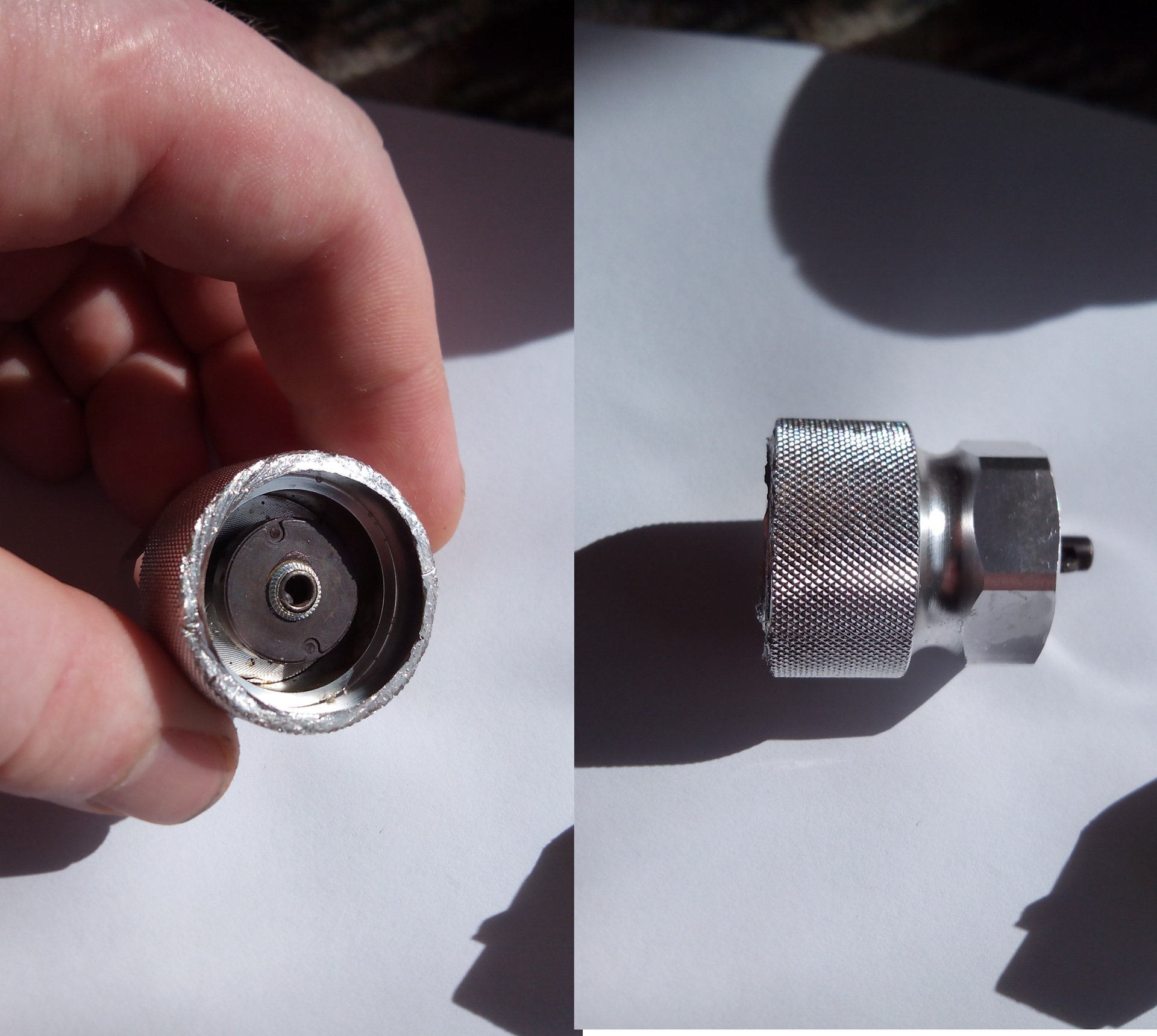

Вышел из строя датчик скорости, умирал месяца два три, то показывал то нет, то стоя на месте стрелка спидометра прыгала до 120км/ч. Было принято решение купить новый.Что благополучно и сделал. Но радость длилась не долго, новы датчик проходил где то 1.5 месяца и ~2тис.км а потом в движении просто упала стрелка и все, больше ни каких признаков жизни . В этот раз решил разобрать его и проверить что к чему. Фото виновника ниже. Кто не знает где он стоит и как снять читаем в конце статьи.
Аккуратно срезал верхнюю юпочку, там где сужение пилой по металлу и вынул внутренности
вид в разобранном состоянии
Отпаял плату от разъема, поддев с боку платы иголкой. И с помощью мультиметра начал искать дефекты. Оказался сгоревший диод обозначенный на плате "D". Порылся дома в ящике с деталями и платами нашол какую то плату с подходящим по размеру диодом. Перепаял диод собрал все назад и побежал проверят. И "О чудо" он заработал. Сразу же мной овладело желание разобрать еще что нибудь. Под горячую руку попал родной датчик. И опять ножовкой я расчленил и его. В нем плата была залита компаундом каким то, при снятии которого половина деталей отвалилась от платы и остались в компаунде. И у меня появилась мысль что родной перестал работать именно из за плохой пайки деталей которые слезли с платы вместе с компаундом, было решено запаять их все назад и пропаять всю плату хорошенько. На всяк случай проверил детали тестером, не найдя дефектов собрал и пошел ставить на машину. И что вы думаете, он тоже заработал. Ниже фото для понятия происходящего
Думал как закрепить разьем с платой в корпусе и не придумал ни чего лучше как залить клеем. В принципе он туда входит туго и главная задача сделать так, что бы во внутрь не попала влага, поэтому думаю клея должно хватить. Может кто что лучше придумает, пишите я тоже второй так сделаю, так как его я еще ни как не закреплял. Фото конечный результат, клей еще не высох
И того имеем два работающих датчика скорости, в одном из которых был сгоревший диод, во втором плохая пайка платы.

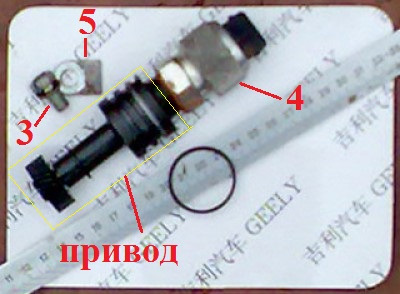

Где стоит и как снять.
Датчик скорости(спидометра) находится сверху, на задней части КПП ближе к перегородке кузова. Привод находится под ним, внутри КПП. У кого не выходит снять сам датчик(4), можно снять его вместе с "приводом шестерней" идущем в коробку. Мене пришлось снимать с приводом. Желтым обведен датчик скорости, красным датчик задних ходовых огней.
Что бы снять датчик (4) следует отключить разъем (1), предварительно нажав на запирающую пружину(2). После этого отвернуть болт(3) и снять прижимающую планку (5)на рисунке заштрихована. После этого вытянуть на себя датчик с приводом из КПП. Сам привод.

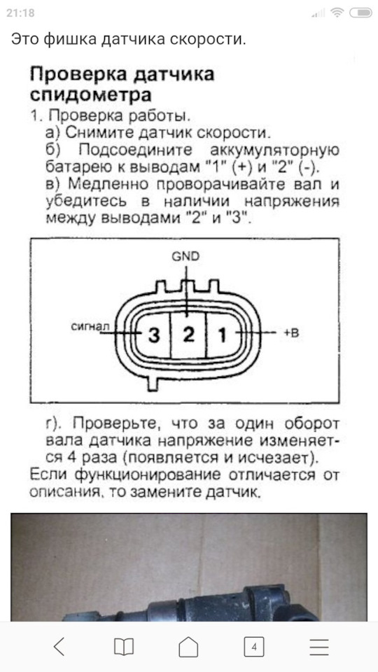

Вот, как подтверждение. И о питании, и о количестве импульсов. Делайте выводы Господа.
Ковырял такой же датчик. У меня получатся 4 импульса за оборот. Верно, что полюсов 8. Соответственно 4 положительных и 4 отрицательных. Только ДХ отрабатывает положительные, соответственно 4 импульса. Собрал мини-стенд, проверил. Посмотрел фронты импульсов осциллом. Поэтому не понимаю, как у кого-то 8, у кого-то 16 импульсов. Таких ДС вроде и в природе нет… Для этих машинок…
… Вот, вроде разобрался. ДС для бензинки и дизеля РАЗНЫЕ. У дизеля, соответственно, импульсов в 2 раза больше, т.е. "8".
