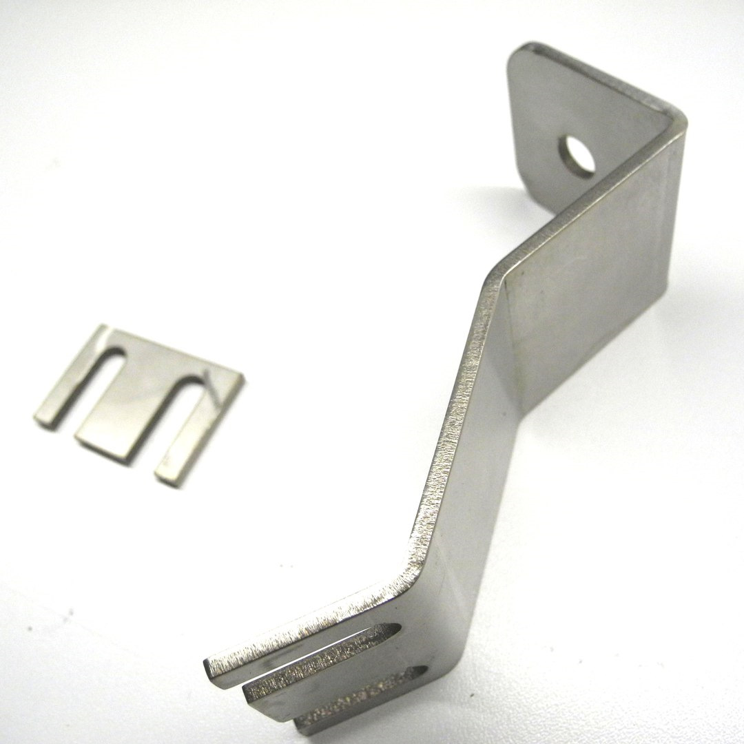

Приобретение и распаковка кронштейна
Как говорится: "Глаза боятся, руки делают".

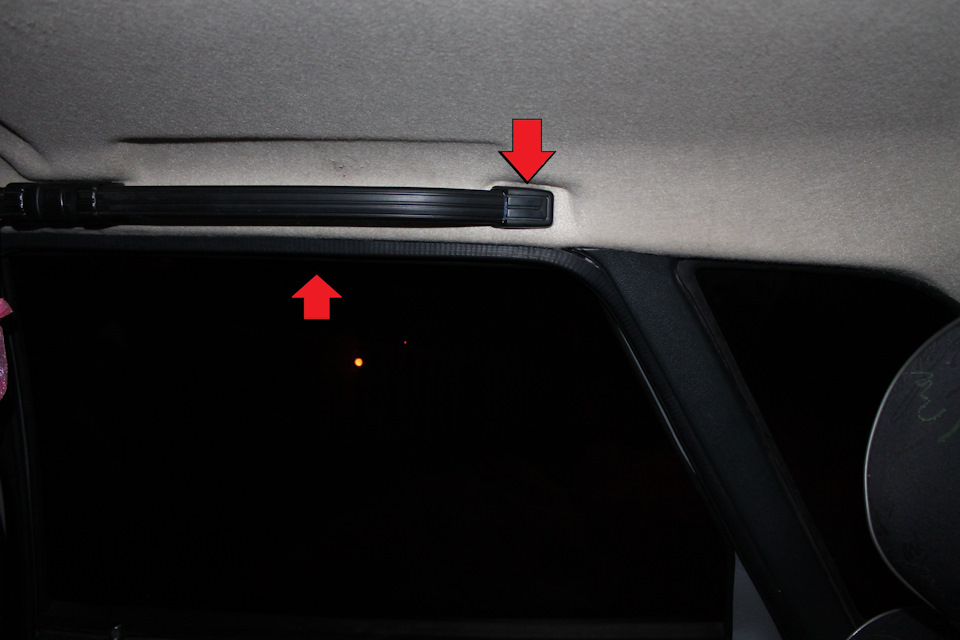

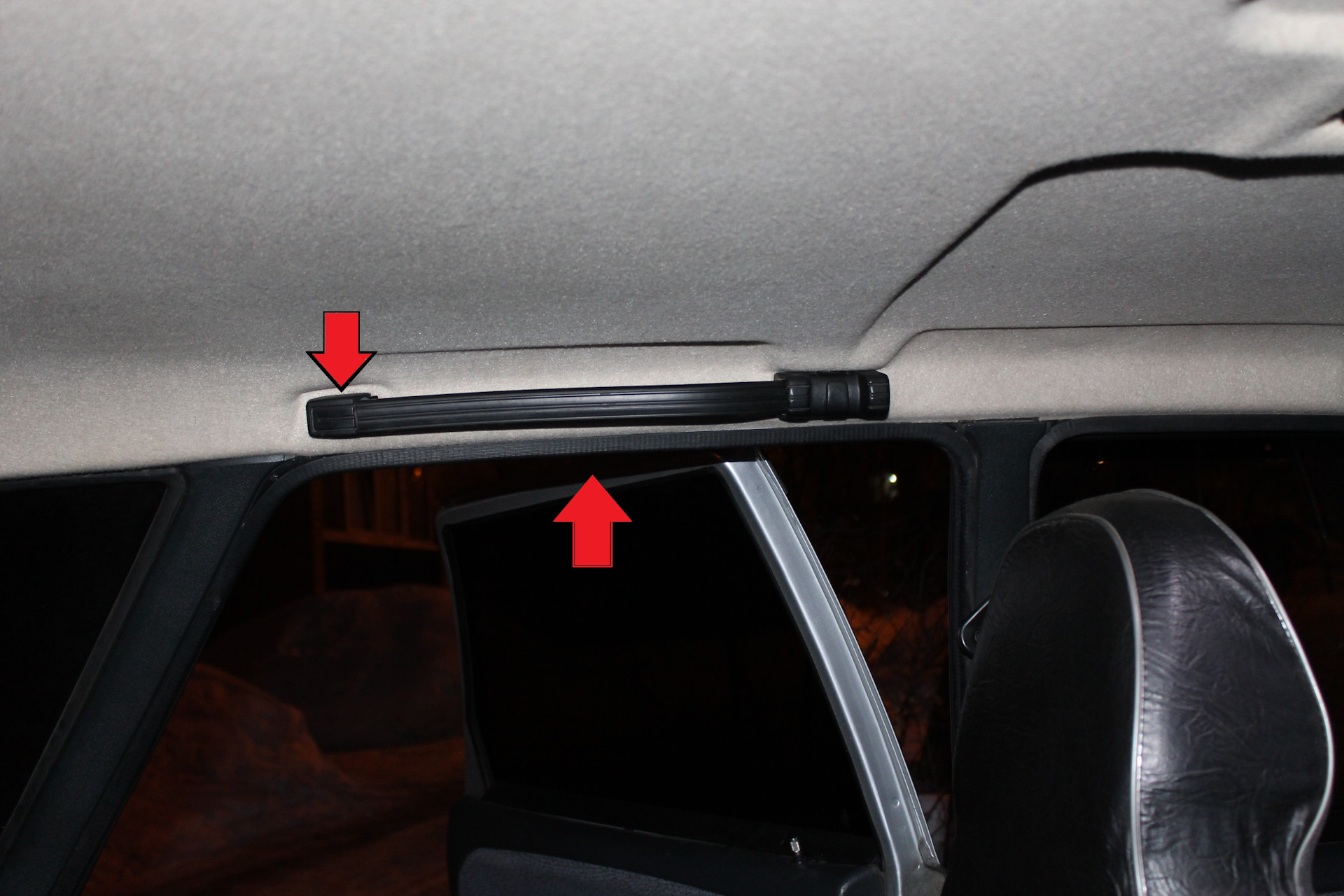

Откручиваем большой крестовой отверткой по одному крайнему болту крепления потолочной ручки. (см. рис)
Опускаем дверной уплотнитель, так как он тоже держит обшивку потолка.

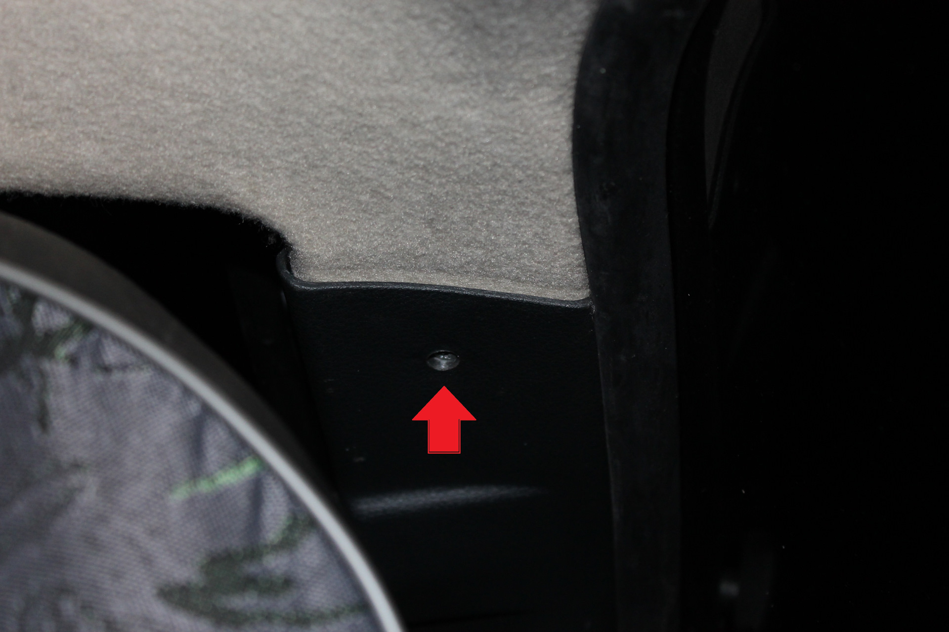

Также по одному мелкому болтику на пластиковых стойках крышки багажника слева и справа. (см. рис)

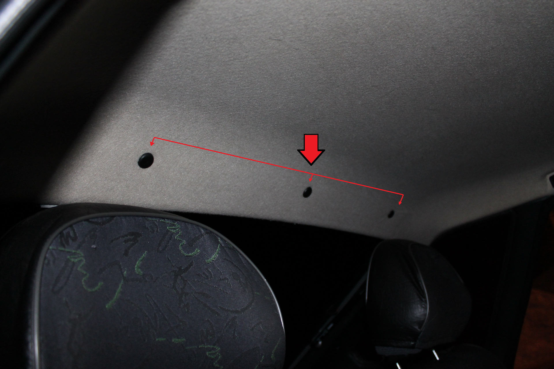

Берем мелкую плоскую отвертку и поддеваем шляпку пистона клепления потолочной обшивки, затем снимаем сами пистоны.
Обшивка потолка свободна, но не забываем освободить её от уплотнителей двери, багажника и вывести из пластиковых стоек.

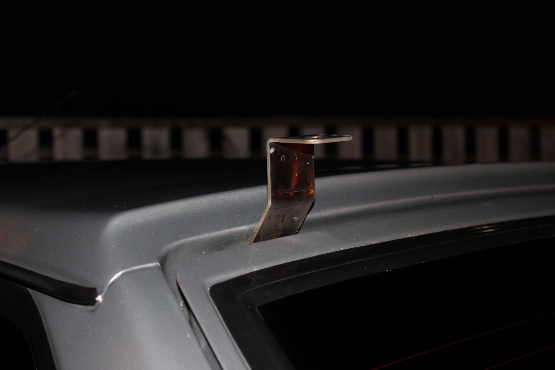

Ослабив все 4 гайки, так как указано выше, получаем свободный доступ для установки проставки под вторую петлю, предназначенную избежать перекос крышки багажника, так и сам кронштейн.
Берем установочные комплектующие.

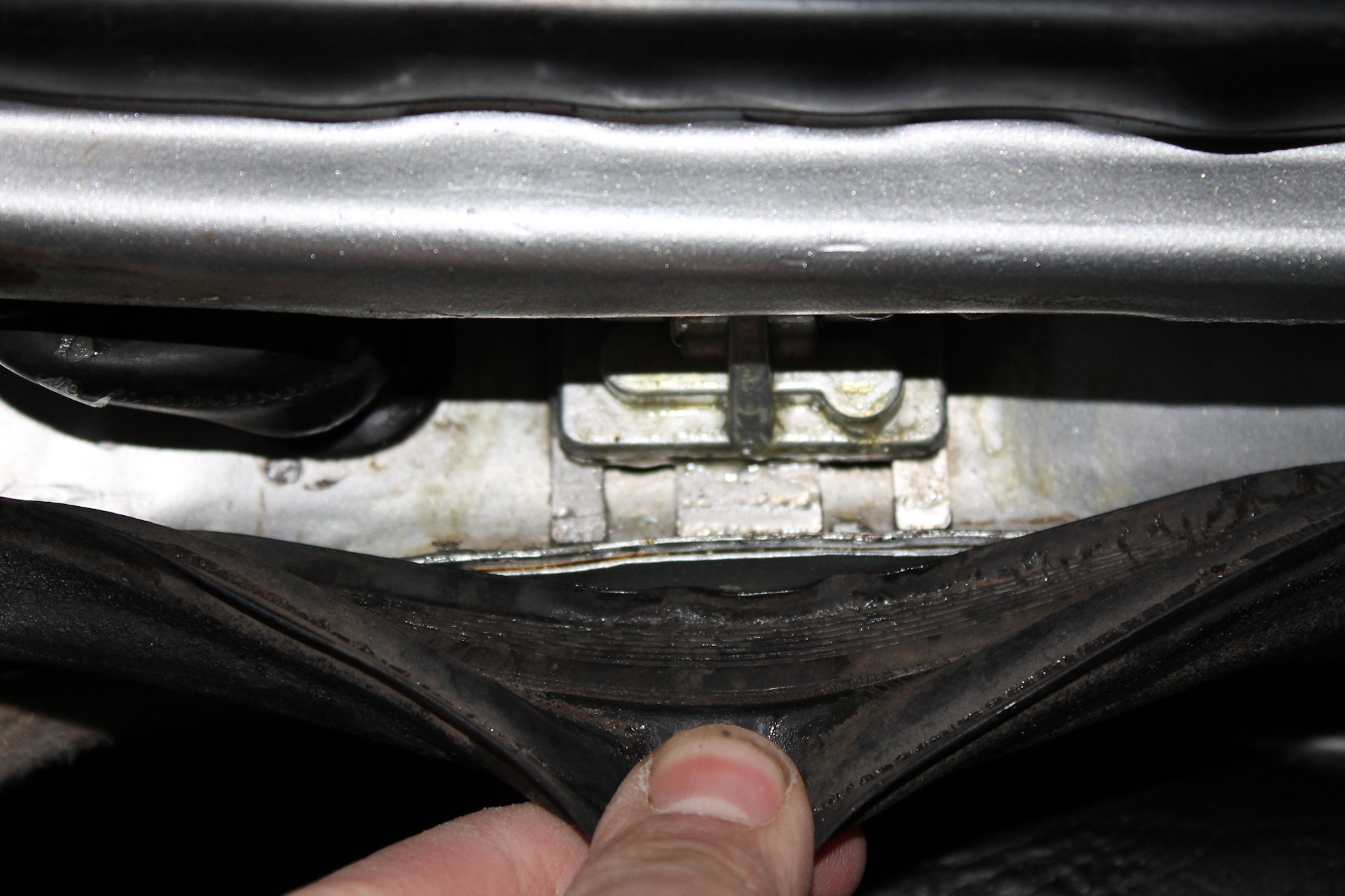

Снимаем уплотнитель крышки багажника для того, чтобы было видно петли.
Вставляем кронштейн и проставку.
Всё встает идеально, без русского мата.
Затягиваем гайки обратно.
Поправляем уплотнитель крышки багажника
Закрываем крышку багажника, если закрылась, то всё хорошо, если нет, берем ключ на 8 или трещетку с головкой на 8 и регулируем посадочное место замка.
Лично Я делал слегка вниз.
Всё закрылось, зазоры естественно выставлял, чтобы крышка багажника стояла ровно.
И далее собираем всё в обратном порядке.

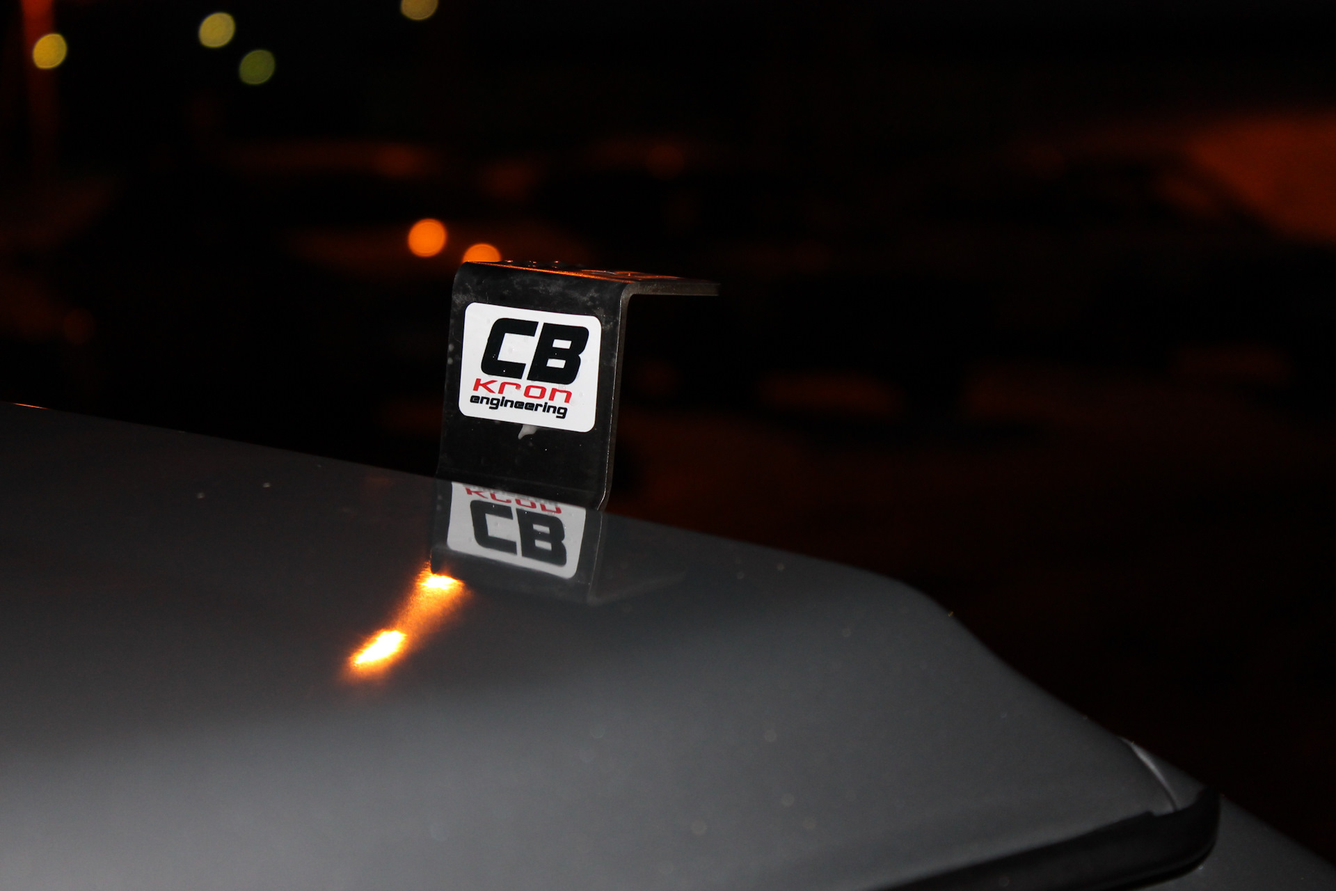

Окончательный вид отличный, кронштейн не мешает полному открытию крышки багажника, что говорит об продуманной эргономике.
