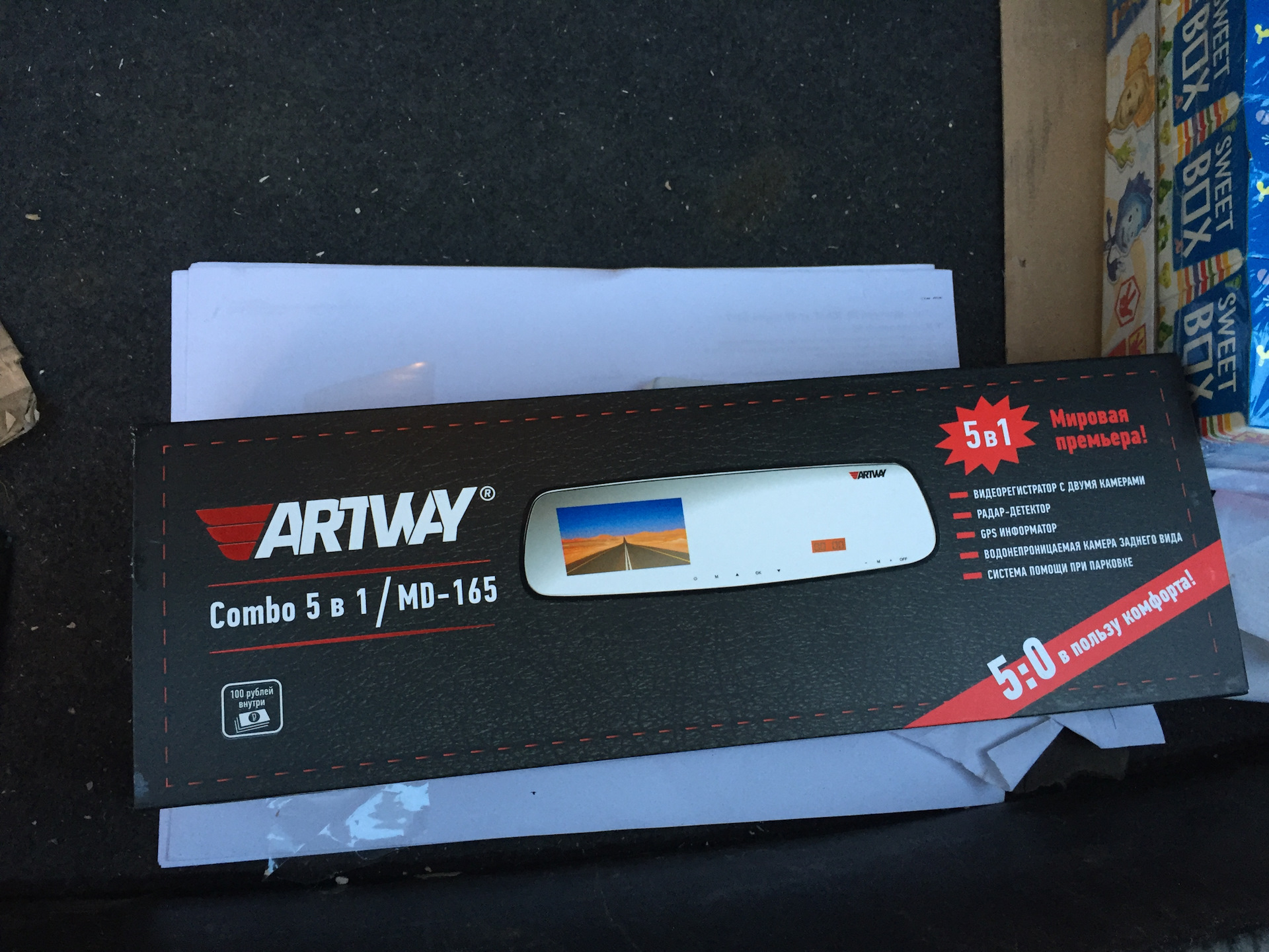

Сначала искал просто камеры заднего вида, а потом наткнулся на данный девайс:
ARTWAY MD-165 Combo-зеркало 5 в 1
Получается очень удобная вещь. Регистратор с FHD разрешением впереди + HD камера заднего вида с режимом парковки и записью видео на карту + радар детектор + GPS детектор, что очень полезная вещь.
Нашел сей девайс по акции в одном из магазинов на ЯндексМаркете за 7000р+доставка до Севастополя 500р. Дней за 7-8 заказ дошел. Договорился о установке и вуаля через часов 5 забрал машину уже со всем установленным. Цена установки 3000р.

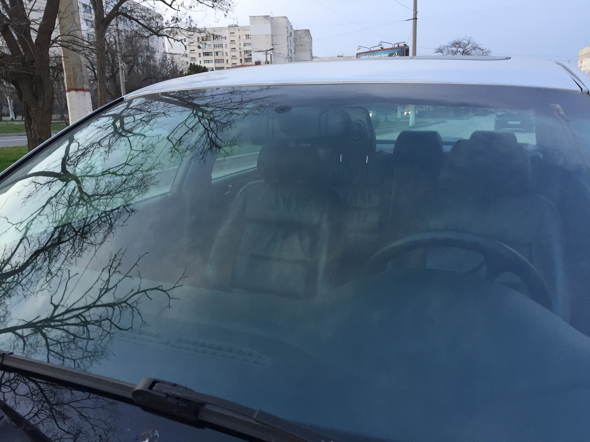

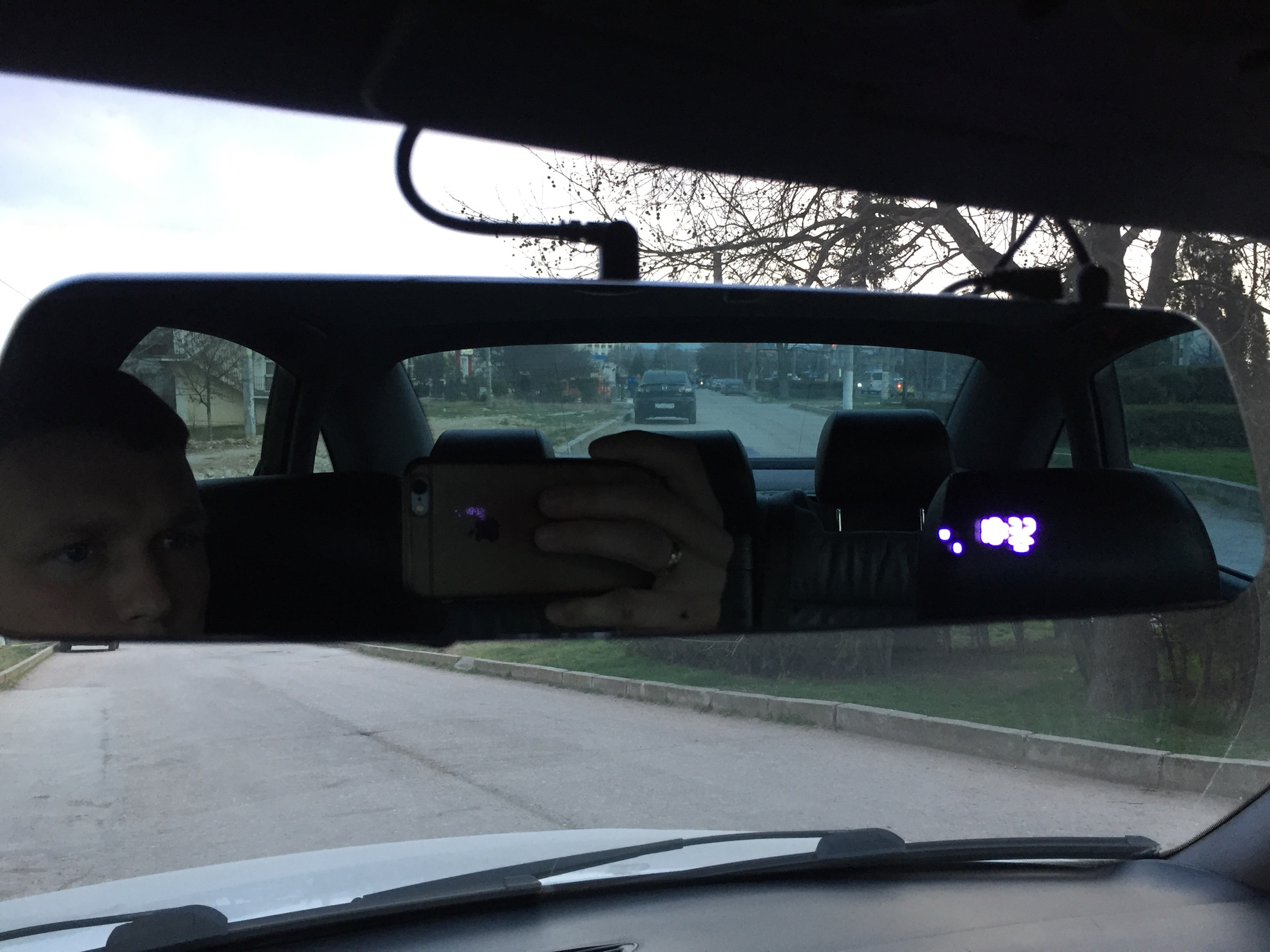

несмотря на размер, не мешает открываться солнцезащитному козырьку
само зеркало с легким голубым затемнением, аналогичным боковым зеркалам.
из минусов:
пока, что зеркало с непривычки кажется большим, но думаю через неделю уже привыкну.
снаружи в глаза не бросается, как отдельно висящий регик. Для меня явный плюс.

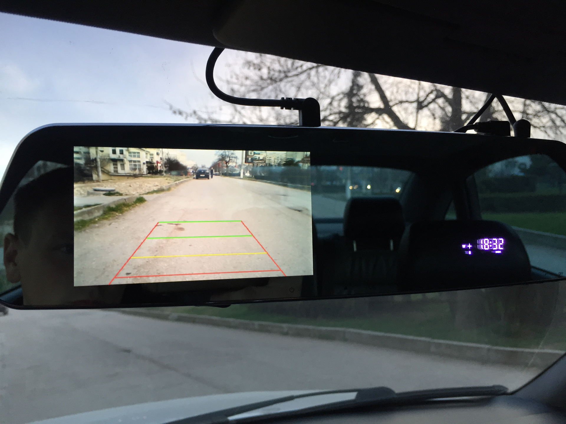

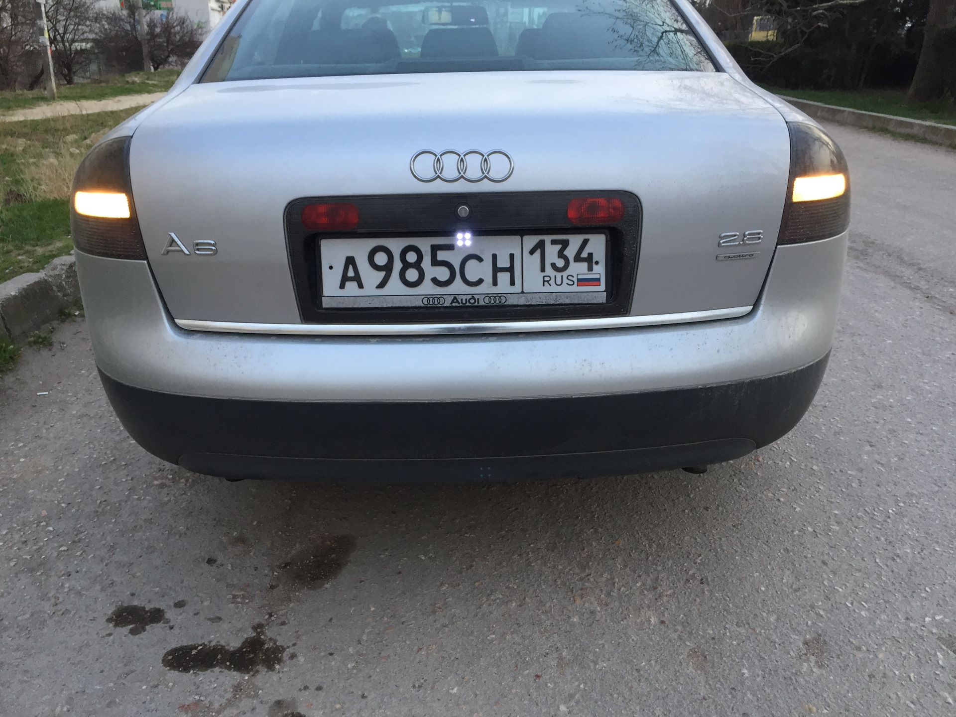

на камере есть 4 диода, которые включаются вместе с задним ходом. Раньше хотел что-то придумать для улучшения видимости сзади в ночное время, т.к. стандартные лампочки света дают крайне мало. Теперь же решение пришло само собой. Света дают не сказать чтобы прям много, но для того чтобы увидеть, что творится сзади — вполне достаточно

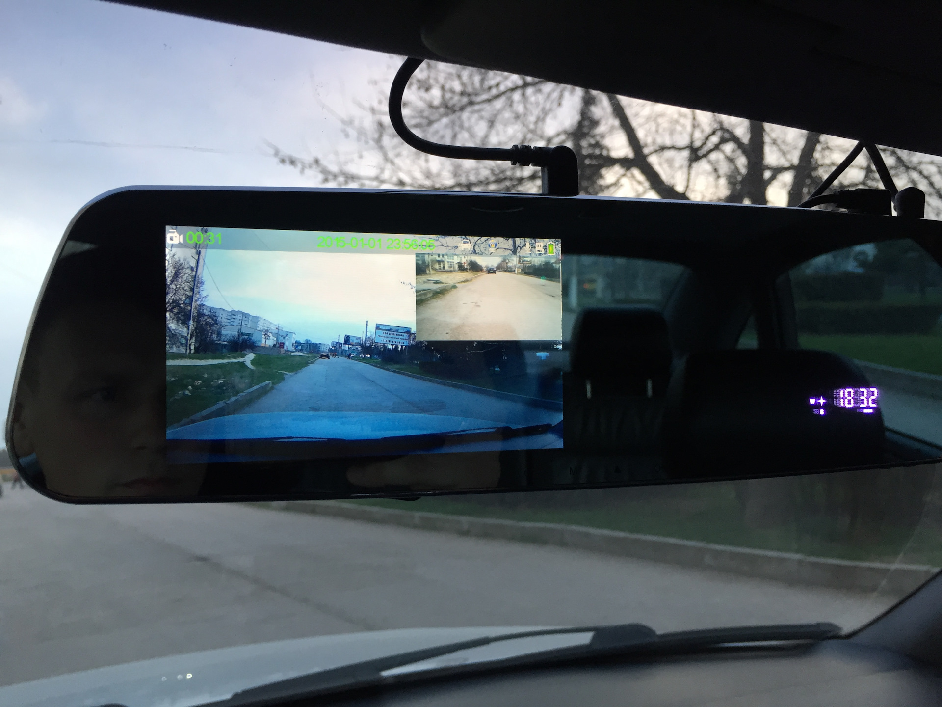

Картинка сзади вполне приемлемая. Днем довольно четкая, вечером появляются шумы, но все вполне различимо. К расстоянию по сетке уже тоже привык. Минус камеры в том, что угол обзора у нее довольно небольшой, поэтому сдавать по прямой и небольшие повороты легко, а для парковки все таки надо пользоваться зеркалами. Камерой же легко контролировать расстояние до сзади стоящей машины, или стены.
Видео качества записей не прикладываю, они и так есть в инете. Номера с передней камеры читаются даже ночью.
Настройки регистратора довольно стандартные.
Из плюсов:
— встроенный G сенсор ( с настраиваемой чувствительностью, хотя как ее проверить — не совсем понятно) который в случае дтп — пометит текущий отрезок видео как не удаляемый.
— встроенный датчик на удрар, который работает, как парковочный монитор. И в случае срабатывание записывает 30 секундное видео после срабатывание с обоих камер и пометкой как не удаляемое.
— возможность делать фото во время записи и помечать данное видео как не удаляемое во время съемки.
остальные настроки впринципе стандартны для всех региков.

По радар детектору пока ещё сильно не разбирался. Включается исправно, спутники находит быстро и ведет четко. О камерах предупреждает. Говорит по-русски. Регистратор и радар работают независимо друг от друга. У радара свой дисплей(маленький монохромный в правой нижней части). Время и дату пойманые с GPS в видеорегистратор не передает. Что не нравится — не отключаемое проговаривание вслух времени каждый час. Можно выключить полностью звук, но тогда не будет голосового предупреждения о камерах. Из настроек есть:

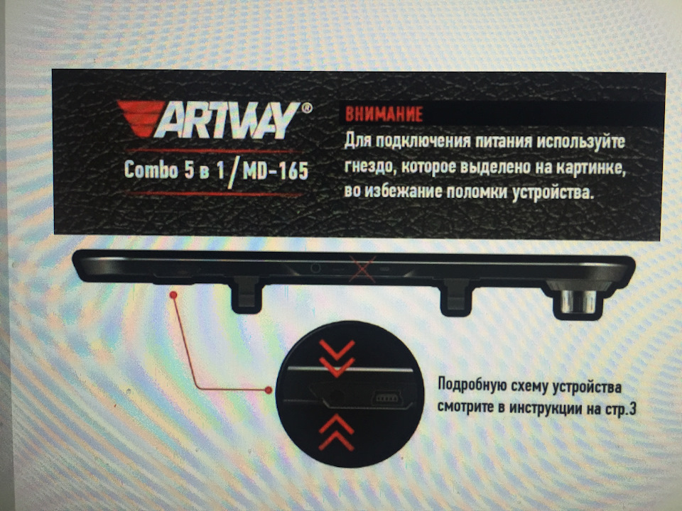

Если, кто надумает ставить есть маленький но важный нюанс при установке:
У меня при подключении питания в гнездо возле флешки не открывалось меню радара, а так все работало.
Подключил питание в гнездо возле радара и все заработало, как надо.

ничего что гнездо возле флешки это гнездо ля камеры а не для питания ?!
