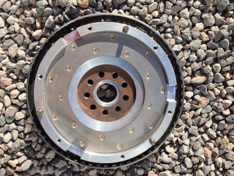

2) Маховик Dinan Racing одномассовый, снятый с S62B50

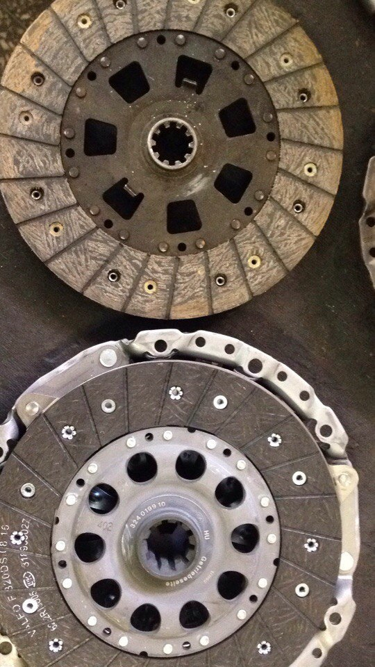

4) Диск сцепления 240 мм 530i
Скажу сразу, что мне говорят неоднократно, что корзина с M54 3.0 и M52 2.8 одинаковые. Скорее всего я пошел как всегда самым затратным путем…

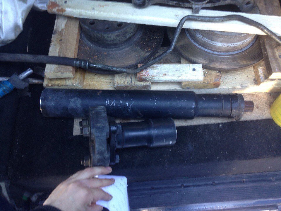

У меня стоит 210 редуктор, имелся кардан от 540i AКПП 5HP30 с самой большой эластичкой и кардан от него же. Короче все заводское. Разумеется я оставил штатный кардан с нужным мне шрусом под 210й редуктор, передняя часть с фланцем под среднюю муфту была взяла с 528i e39, разница в длинне карданов в моем случае составила 266мм. Сварено по уму, проверял пока на 150 км в час.

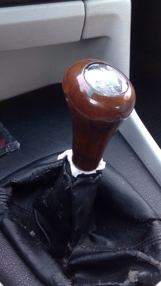

Ну и разумеется немного треша в виде драного чехла ручки МКПП и уплотнителя в виде салфетки на ручку, в которой не оказалось внутренней втулки :)

Маховик и сцепа огонь конечно! Но сколько оно стоит? наверное дороже самой кпп.
Я по бомжу хочу кастом сделать: маховик змз сростить с акпп шным м60 (или в змз пересверлить отверстия под м60) и на него сцепу змз турбо поставить. Стоит все это копейки и держит 530Н.м
Керамика это? Как вариант еще от М60 двухмассовый переделать в одномас, но надо центровать как то все это дело грамотно и скручивать
Корзина с диском от м5 е39 (взята только корзина) 16к рублей, маховик 20к рублей обошелся… Блин не сказать пока, чт оя в восторге… Смешанные чувства
Нет органика усиленная .

Мне в комплекте с МКПП досталось довольно уставшее сцепление м60в30, толщина диска составляла 8мм и он был подпаленный. Так как на тот момент денег на новую сцепу уже не осталось решил на время поставить что есть, в итоге второй год катаюсь и отжигаю)
Да с первым выездом после свапа мкпп оно буксовало, но спустя 100км оно притерлось и все норм.
НУ вообще не 2 мм же рабочие… я думал вдвое как минимум стирается

Тебе нужно было демпферный диск брать (с пружинами)
У меня демпферный от 530 м60 обычный
У тебя диск под демпферный маховик, а под одномассовый нужен демпферный диск с пружинками
Блин… Вот же геморой, трудно не разбираясь доконца лезть в это дело
и корзину другую либо точить под демферный диск на токарке(от токаря зависит)

о, ручку "поставил" =))
Ну, на первый же день. Потом скотчем подмотал, ато включил скорость, ручку положил рядом и снова мучаешься :)
Надо что то с ней придумать, чтоб держалась
Знаешь, скотч просто идеально и даже не видно, что он кожух без хомута держит так, что не падает. Даже передумал втулку по заводу делать :)
XD

маховик ты хорошо ухватил)по чем обошелся?
:) 300 долларов :)

Что то мне подсказывает что не нужно было варить кардан, ведь ты мог бы взять переднюю часть кардана от той же Е34 530… Или я могу конечно ошибатся… но у меня к примеру, передняя часть кардана Е39 535, задняя часть кардана Е34 535, шрус 750, редуктор 750…
Нет, я читал на форуме, они в разную сторону раскручиваются… Как то так писали.
В смысле, карданы от 34к и в разные стороны?.. чето слабо верится, хотя мож и так я не уверен…
Ну чет прочитал где то на форуме… Найти хотел и нету уже :)
разбираються они но балансировка может нарушиться
Ну пока тьфу тьфу более менее…
я имею ввиду когда разбирают или разрезают и не метят эти 2 неразборные половины
А вот оно что. У меня вообще фланец на хвостовик пол метра от 2.8 ))
А какой вес маховика?
Блин что то в районе 5-6 кг :)
Шото слишко мало для его габаритов, ты уверен?..
Не знаю… Я чет не взвесил его…

Салфетка даже лучше синей изоленты :-D
Когда скотч намотал машина потеряла 0.3 сек на разгоне :)
