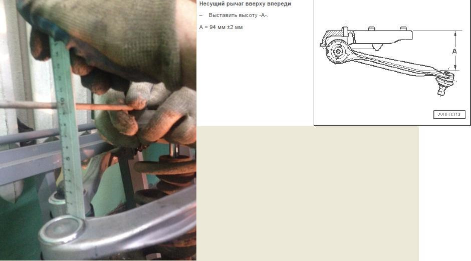

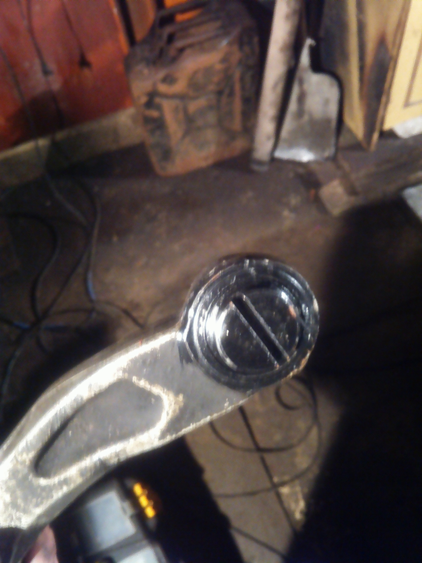

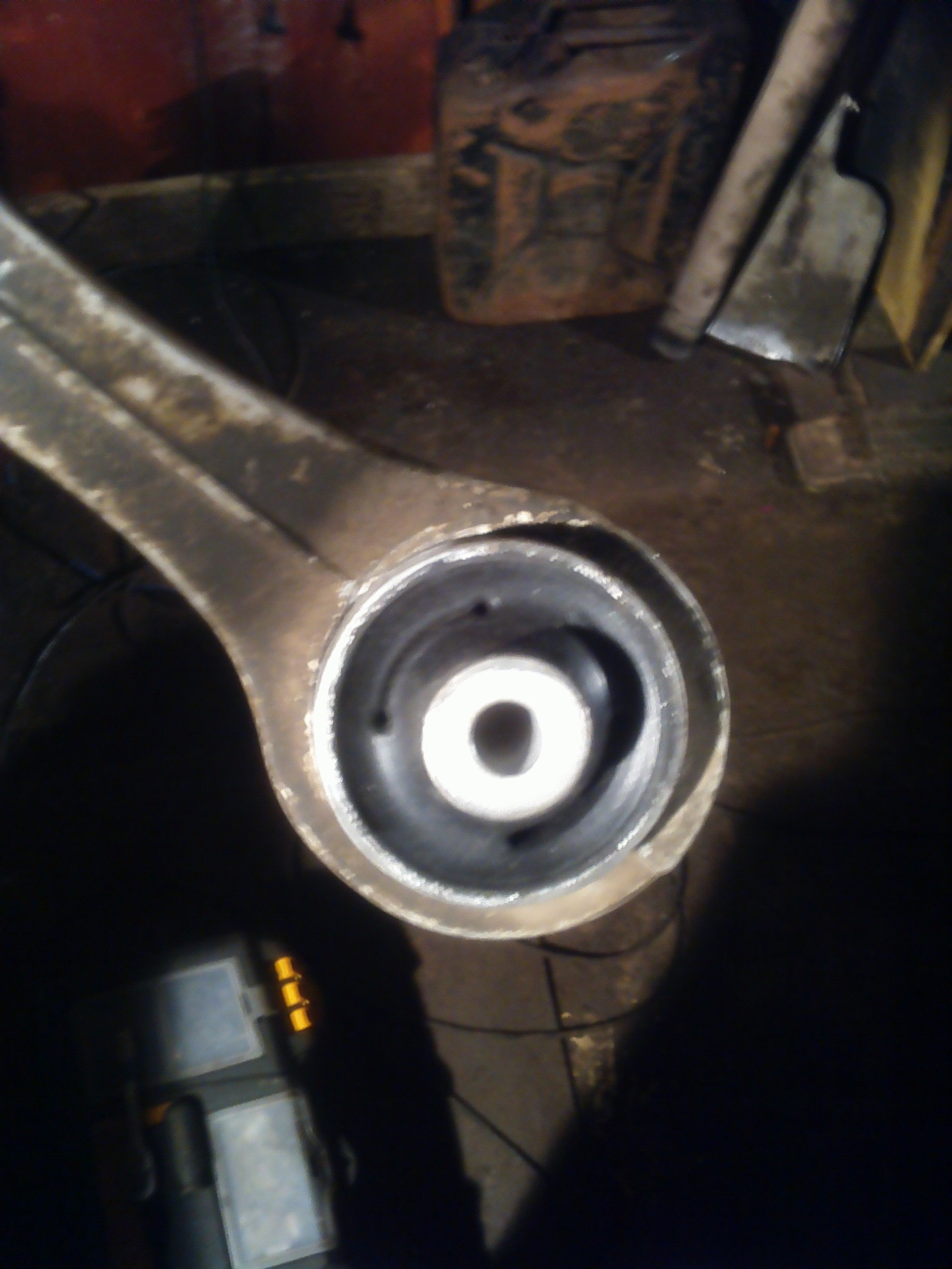

Был у меня комплект убитых рычагов для С6 и я решил отдать его на восстановление. Купил новый салентблоки, пыльники на шаровые и восстановили мне шаровые. Теперь подвесочка лучше новой и проходит дольше! Наконечники рулевые плохо поддавались к снятию, я их отпилил и головкой открутил. Помог в этом 70% уксус.)))

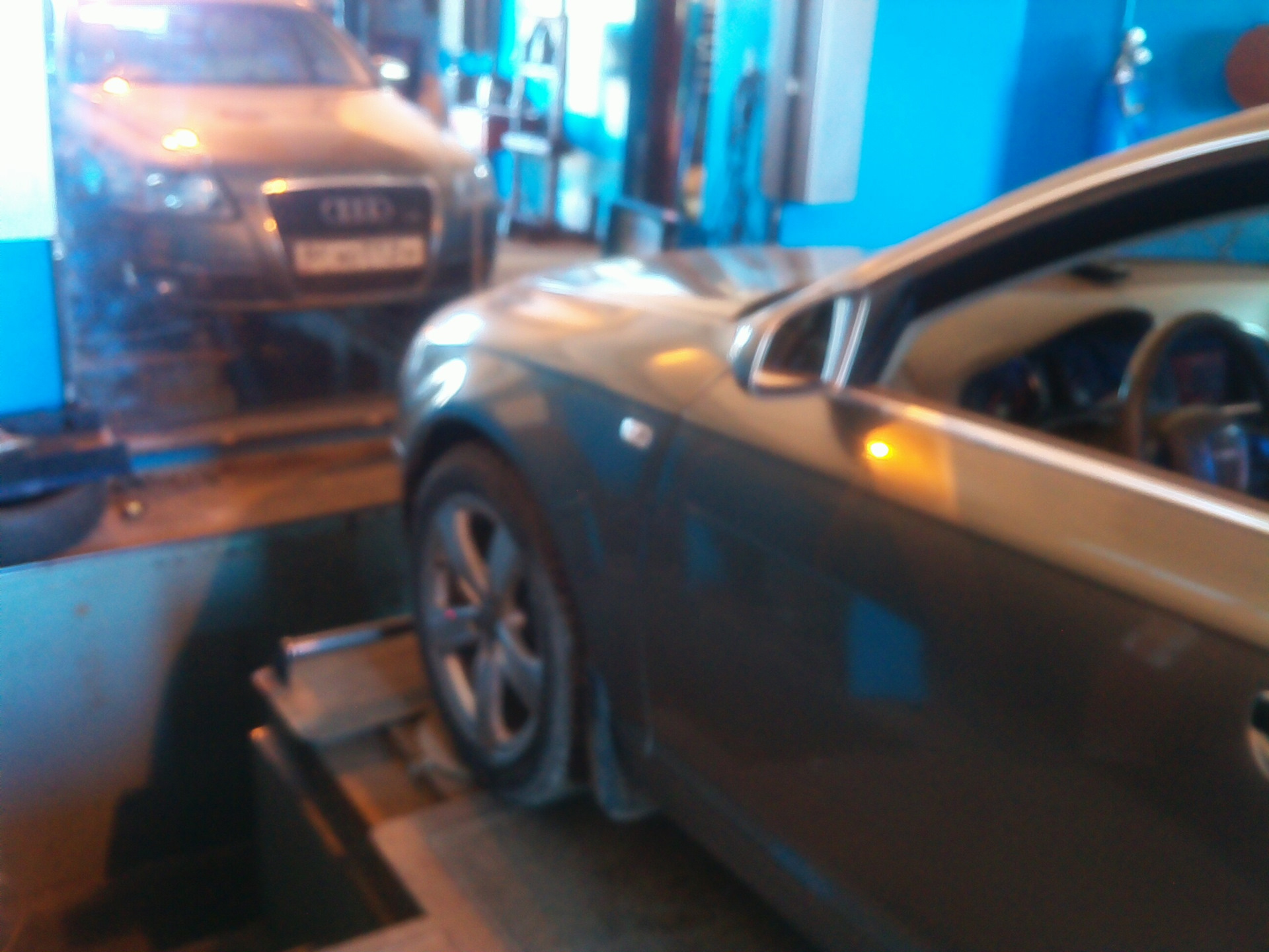

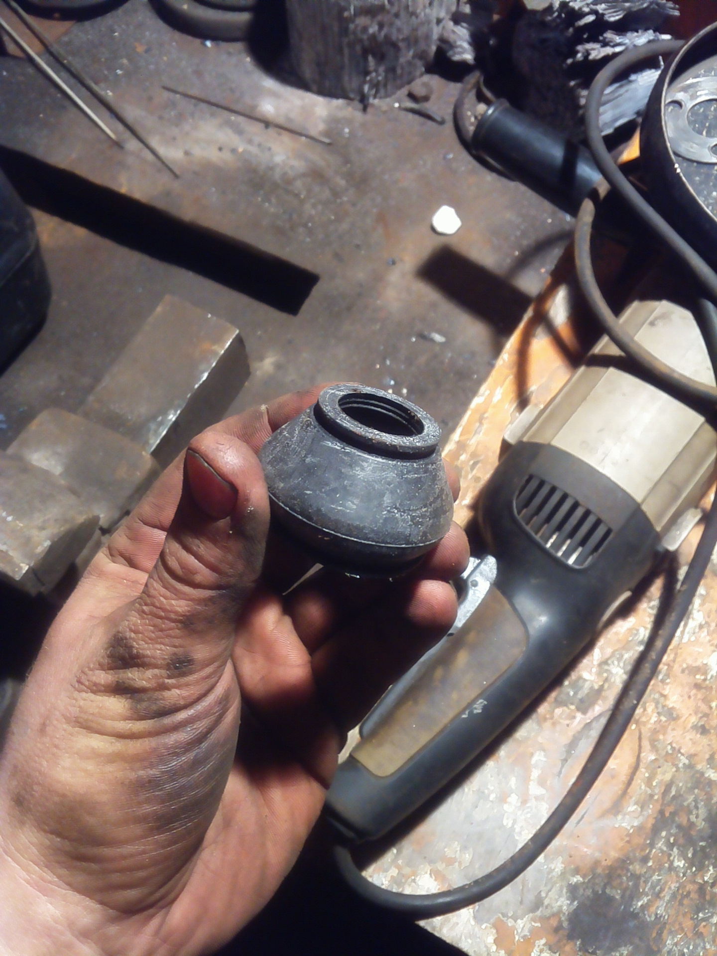

Так же тяжко давались шаровые нижние. Даже съемник не сдюжил и сломался. Болты верхних рычагов, дались без напряга! Я их смазал смазкой, что бы на закисали. Замена растянулась на 2 дня, так как порвался пыльник внутреннего шруза. Пришлось на следующий день ехать в магазин, а это уже было 8 марта ))). Благо магазин работал. Но приехав домой с новым пыльником, я вспомнил, у меня же в разборе мать ее А8. Можно было бы с нее взять ))). Все поменял и поехал на развал — схождения. Пока что одно не приятно, руль стал чуть тяжелее и руль не охотно возвращается на место при езде. Но думаю, шаровые приработаются и будет гуд.
