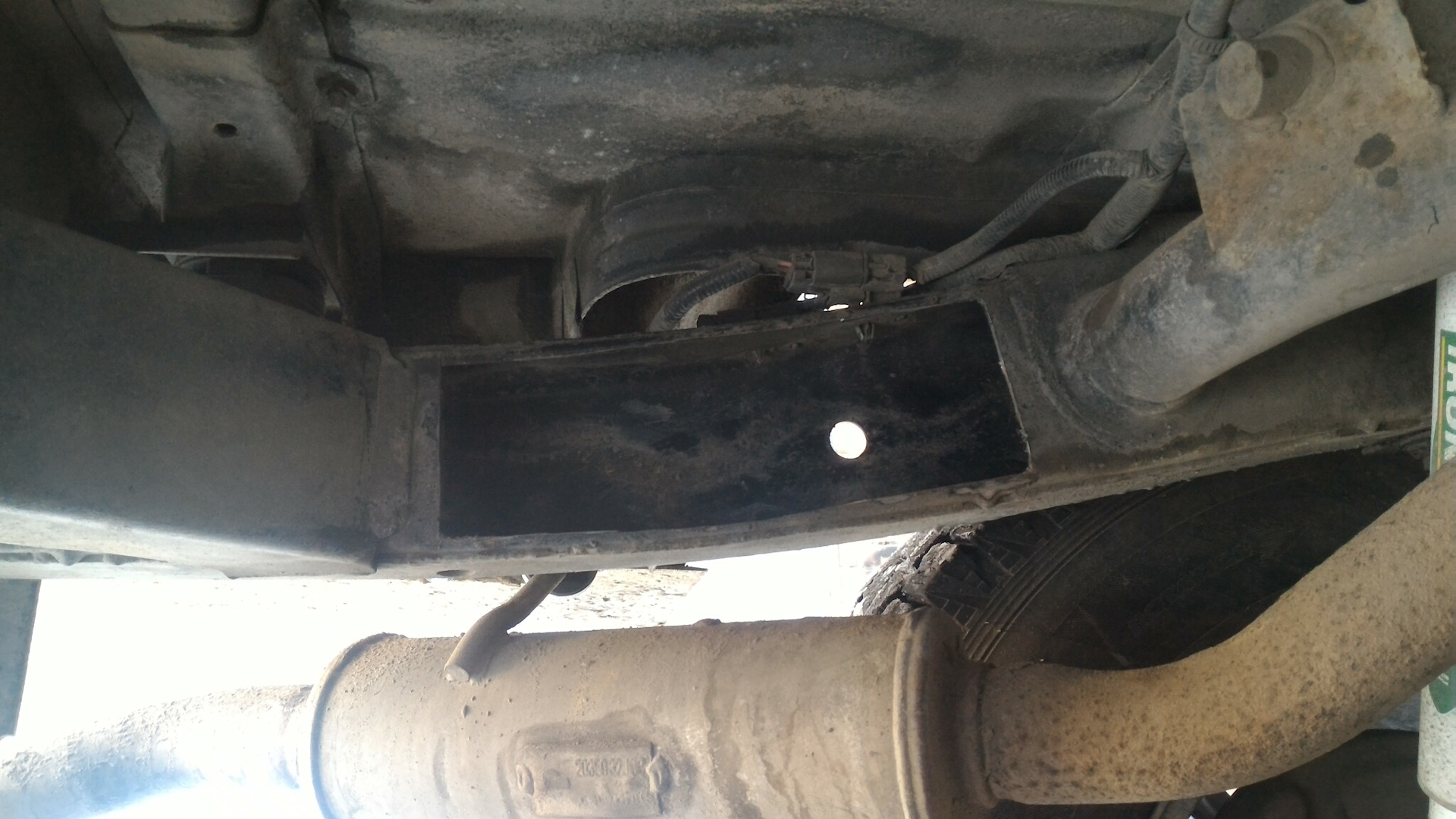

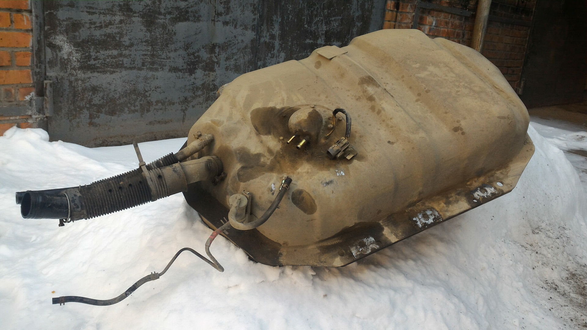

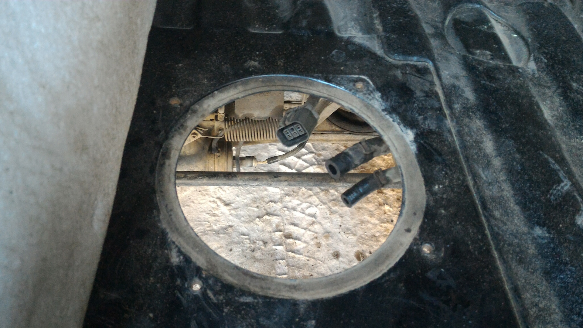

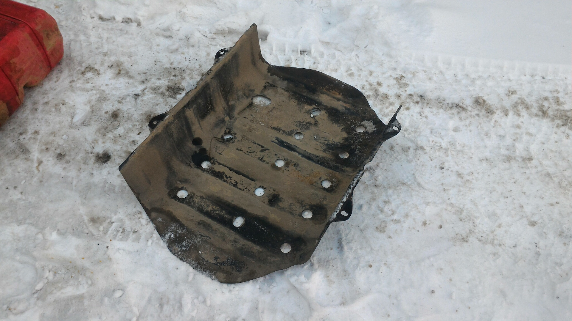

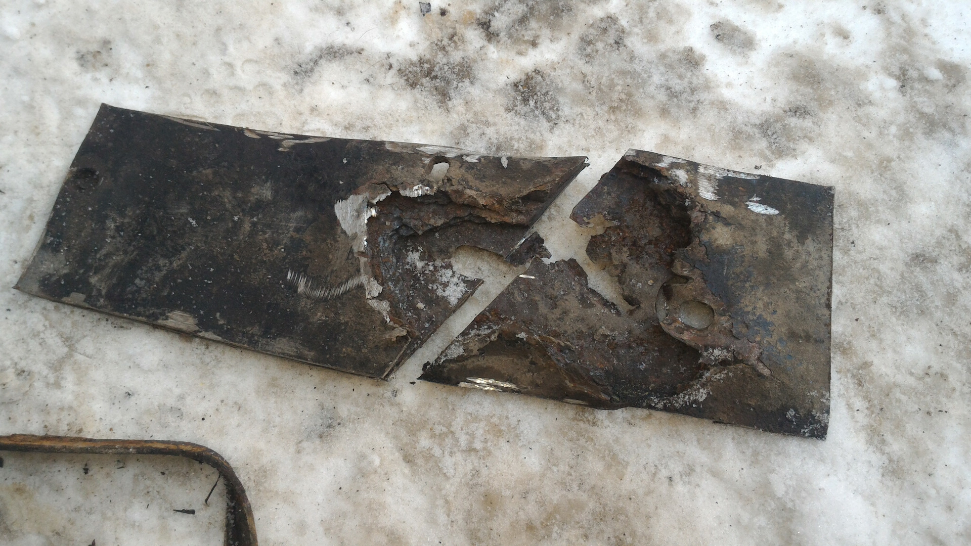

Всегда считал что мне с рамой повезло, типа не гниет, однако на яме увидел в задней части рамы с внутренней стороны вспученный метал, разобрал бак, снял его, вырезал гавнище, буду варить

это не критично

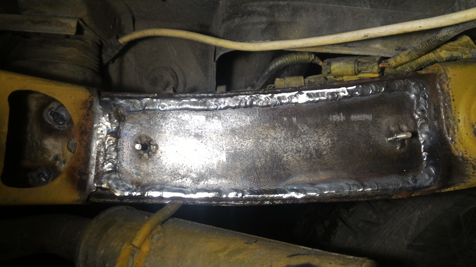

Мне кажеться у меня еще хуже было, но все это лечится.Теперь лет 10 можно не заглядывать туда . А какие прогнозы только я не слышал, раму выкидавай и т.д и т. п . Опытный свршик все вылечил за пару вечеров.
Буду сам варить аргоном, тоже думаю пару, тройку вечеров уйдет

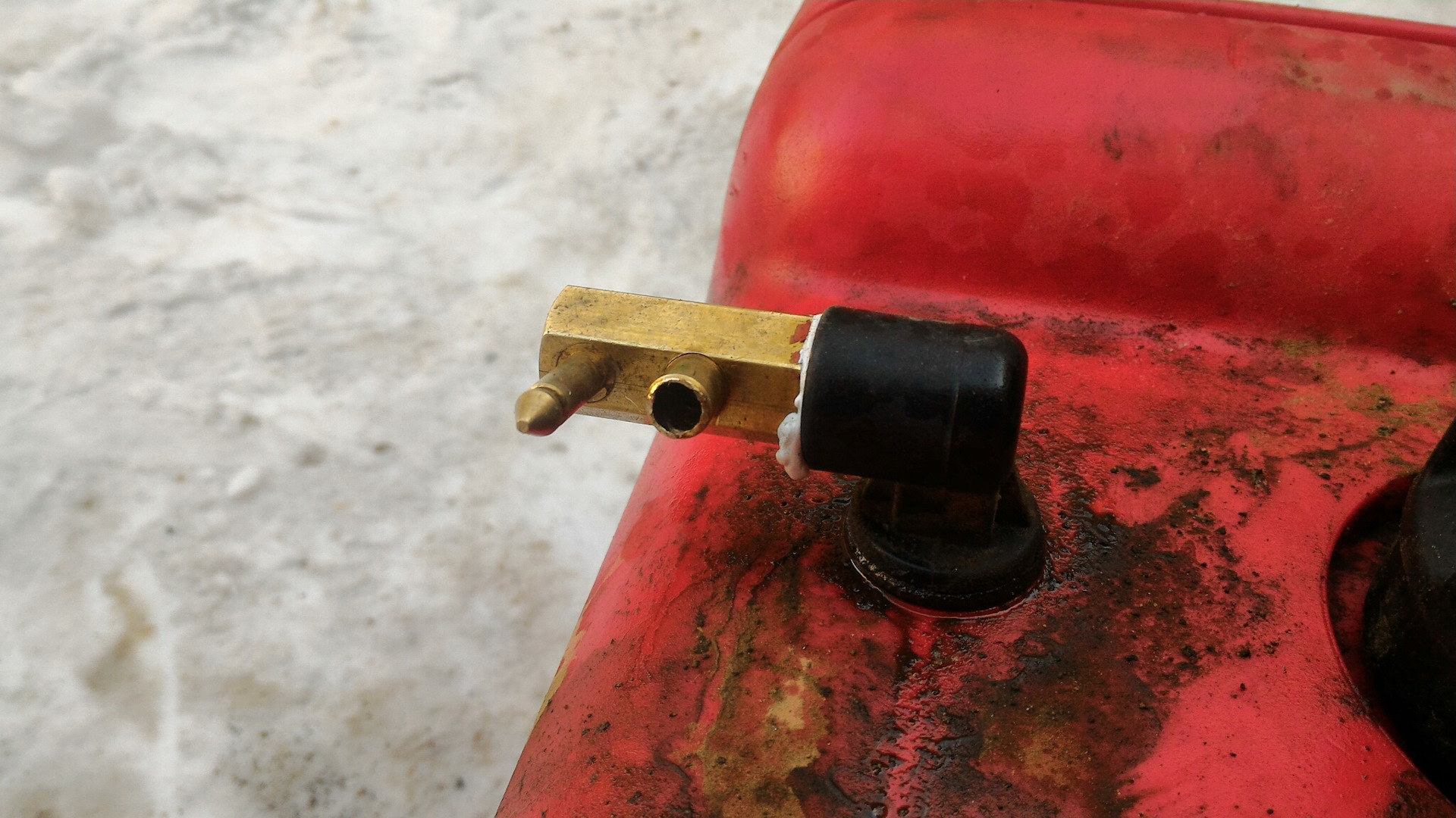

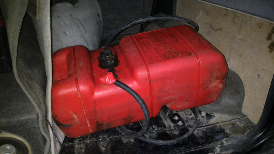

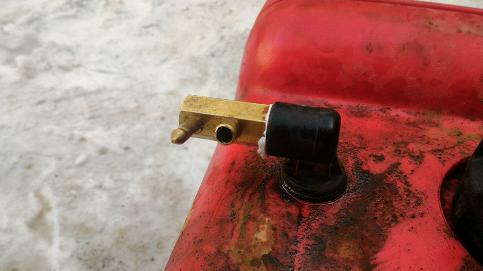

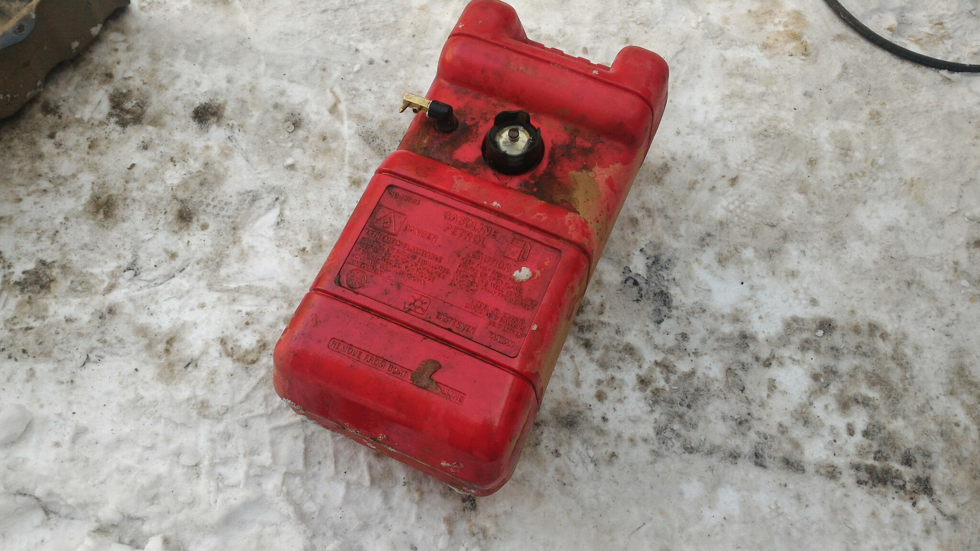

Только тогда я бак снимал, вроде все ок было . А щас замокрил по шву . Надо тоже как у тебя времянку бака сделать .

Но лечится мне повезло. Скажем так бывший хозяин вырезал починил усилил чашки и крепления под амортизаторы с переди. Проблема отрывает или отгнивают
Благо у нас не сыпят реагенты, но следить конечно все равно надо

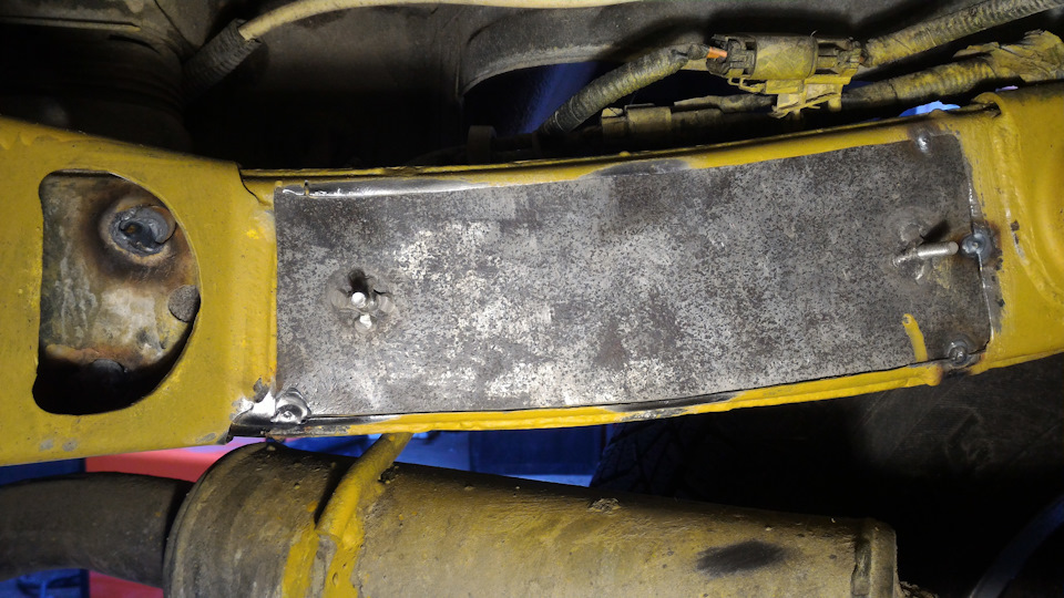

Я прошлой весной такие каросты вырезал с обеих сторон, и латки вварил. Было даже чуток похуже.
металл какой толщины применил? я думаю 4-ку вварить
Точно уже не помню 4ка или 5ка, варили на работе полуавтоматом. Когда вырезал ржавые кусоки зачистил внутри, протравил и закрасил там все нафиг.
