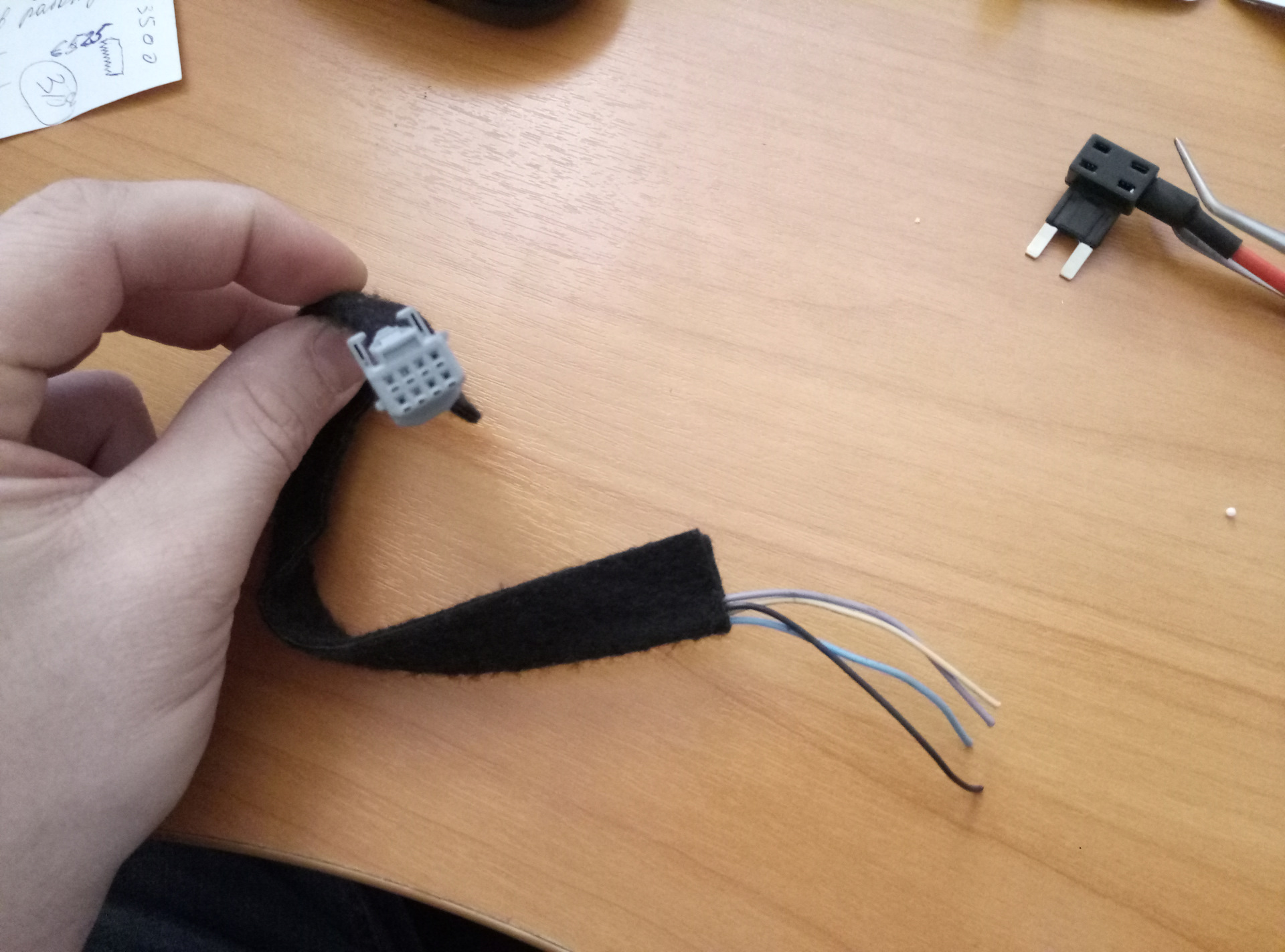

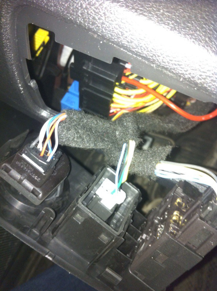

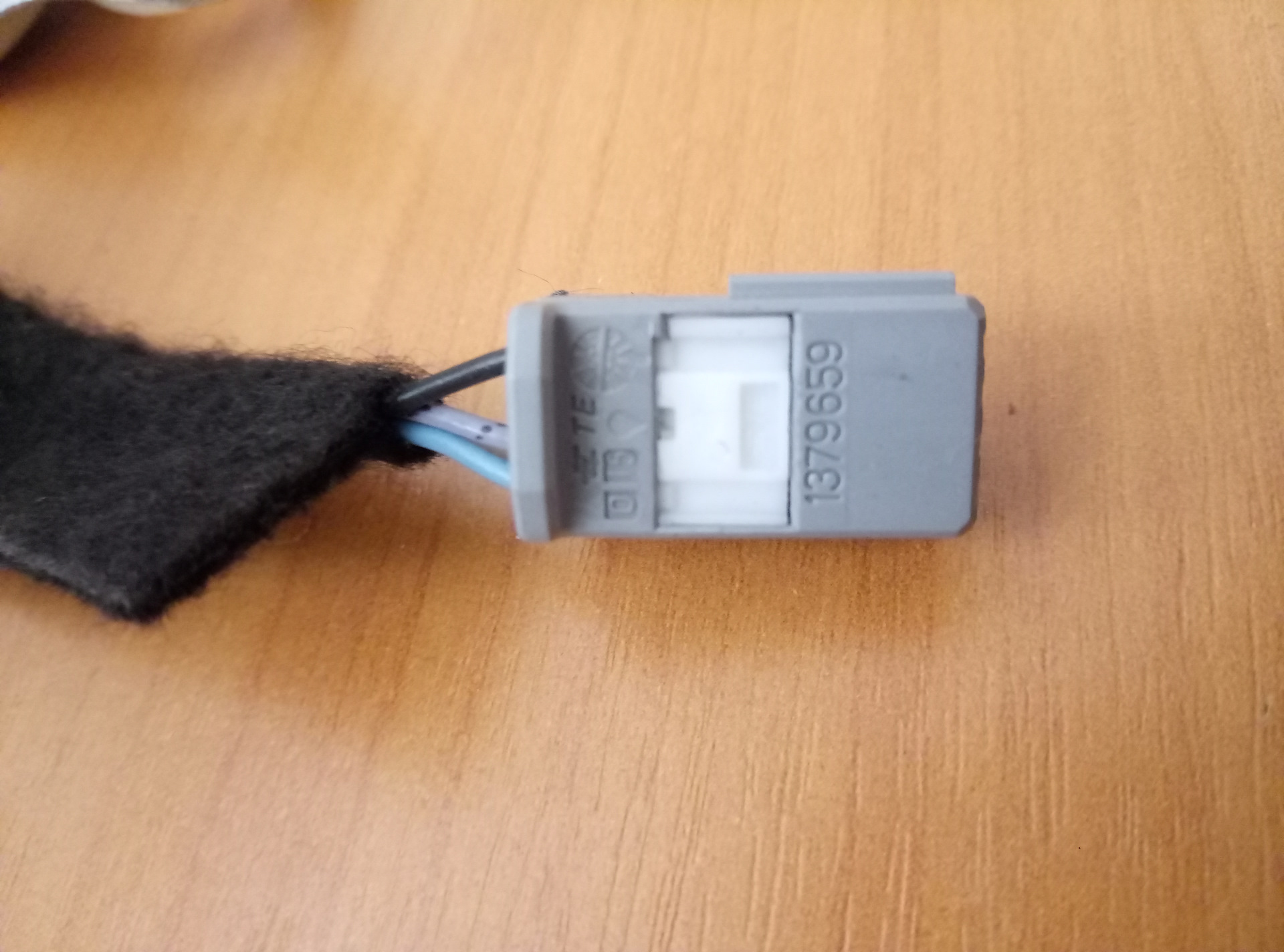

Наконец-то дошли руки посмотреть куда идет провод включения режима ECO . Наш товарищ Roman-RV78 на 5 минут меня опередил:) Для этого пришлось распотрошить соседский Renault Sandero Stepway. Жгут шел одним концом в 7 разъем блока ЦБКЭС, другим на массу, третьим на габарит от корректора фар. Следовательно демонтировав жгут из Сандерика и вмонтировав его в Серебрянку, режим ЭКО заработал и на ней.
Рекомендуется тоже обновить прошивку блока ЦБКЭС у дилера.
Из замеченного. обороты двигателя пониже. он слегка вял, климатическая система изменила режим работы, уменьшились обороты вентилятора. про расход пока ничего не могу сказать. время покажет. Артикул кнопки 251B49802R (ECO)

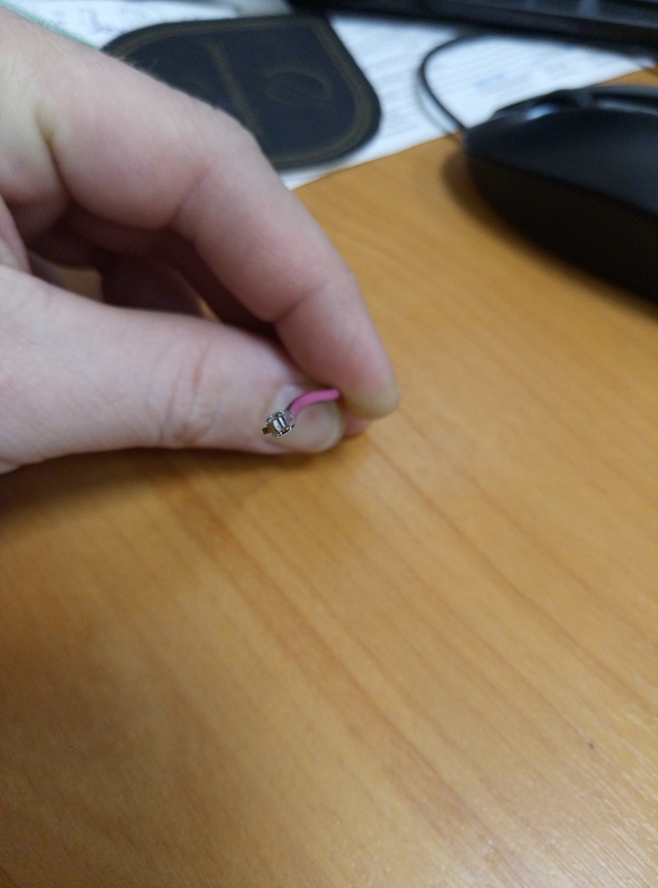

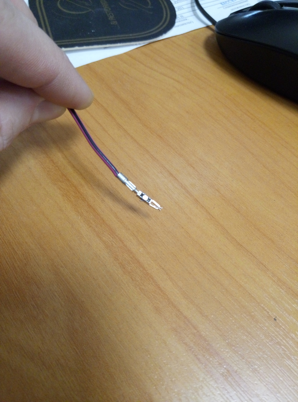

пин в разъем блока ЦБКЭС такой. Где взять? наверное купить, у меня была проводка калина/приора, от блока АПС6, отсоединил. подошел идеально, сделал так щелк. и все.
На кнопку разъем такой
После включения режима ЭКО, он будет активен до тех пор пока его снова не отключишь. даже выключение зажигания не сбрасывает ЭКО режим. Кнопка займет место либо слева от руля где заглушка, либо вместо кнопки отключения ЕСП. а кнопка отключения ESP переедет рядом с кнопкой отключения парктроника.

А номер этой кнопочки есть?
