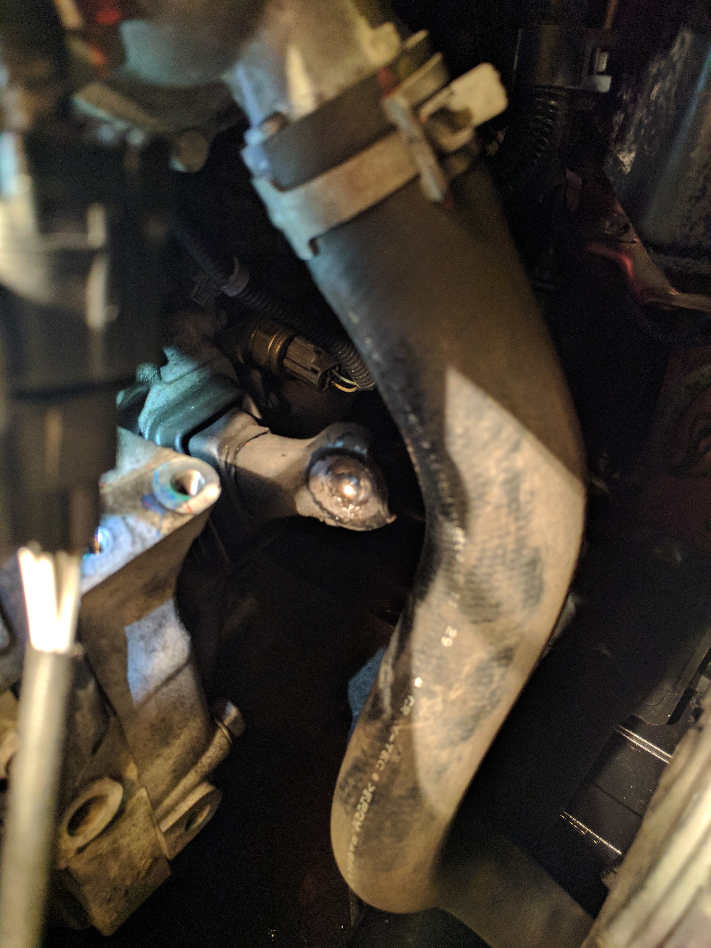

— снял впуск и открутил кронштейн, который держит магистраль сцепления (трубку) от коробки (внизу за аккумулятором)

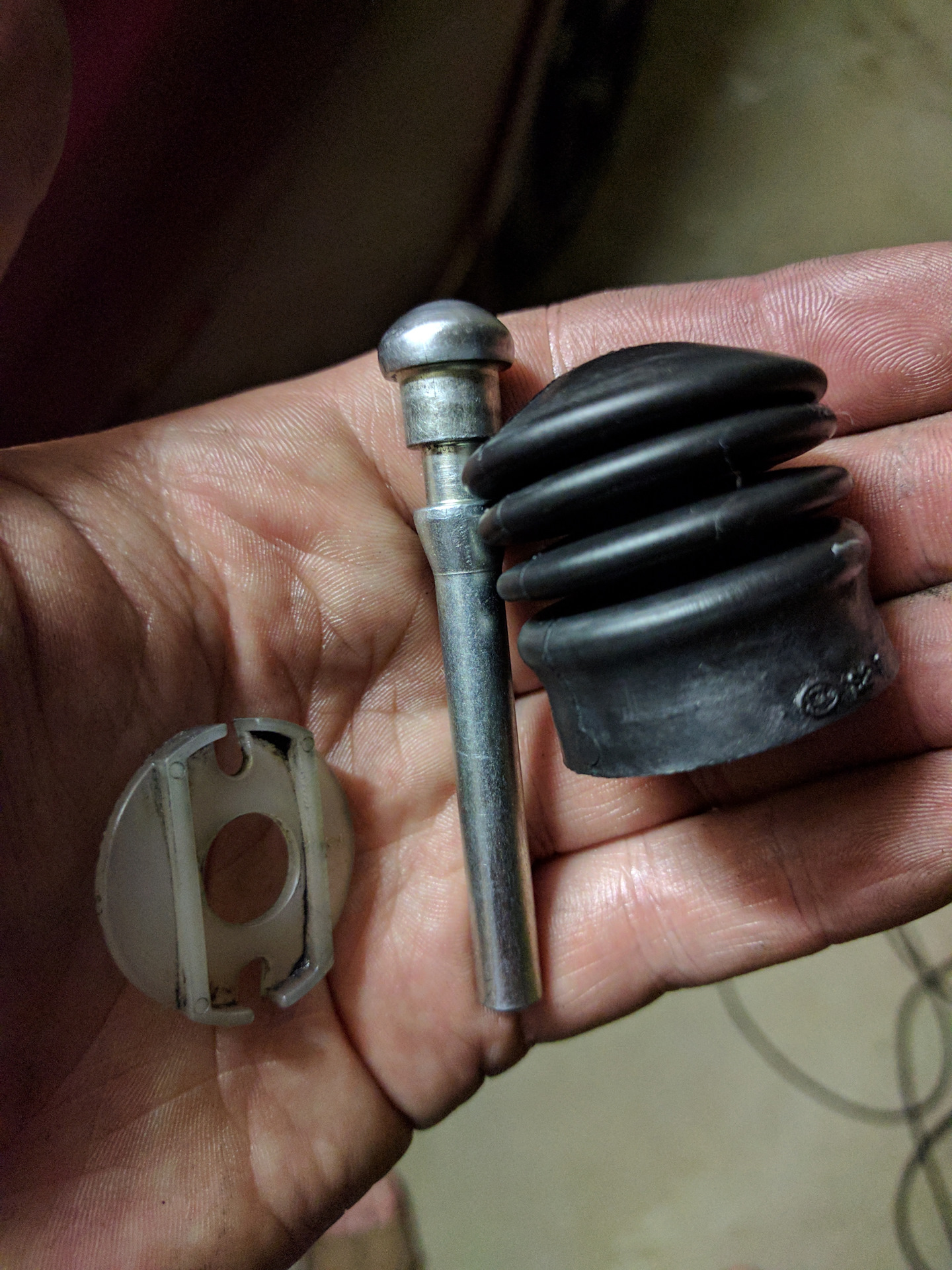

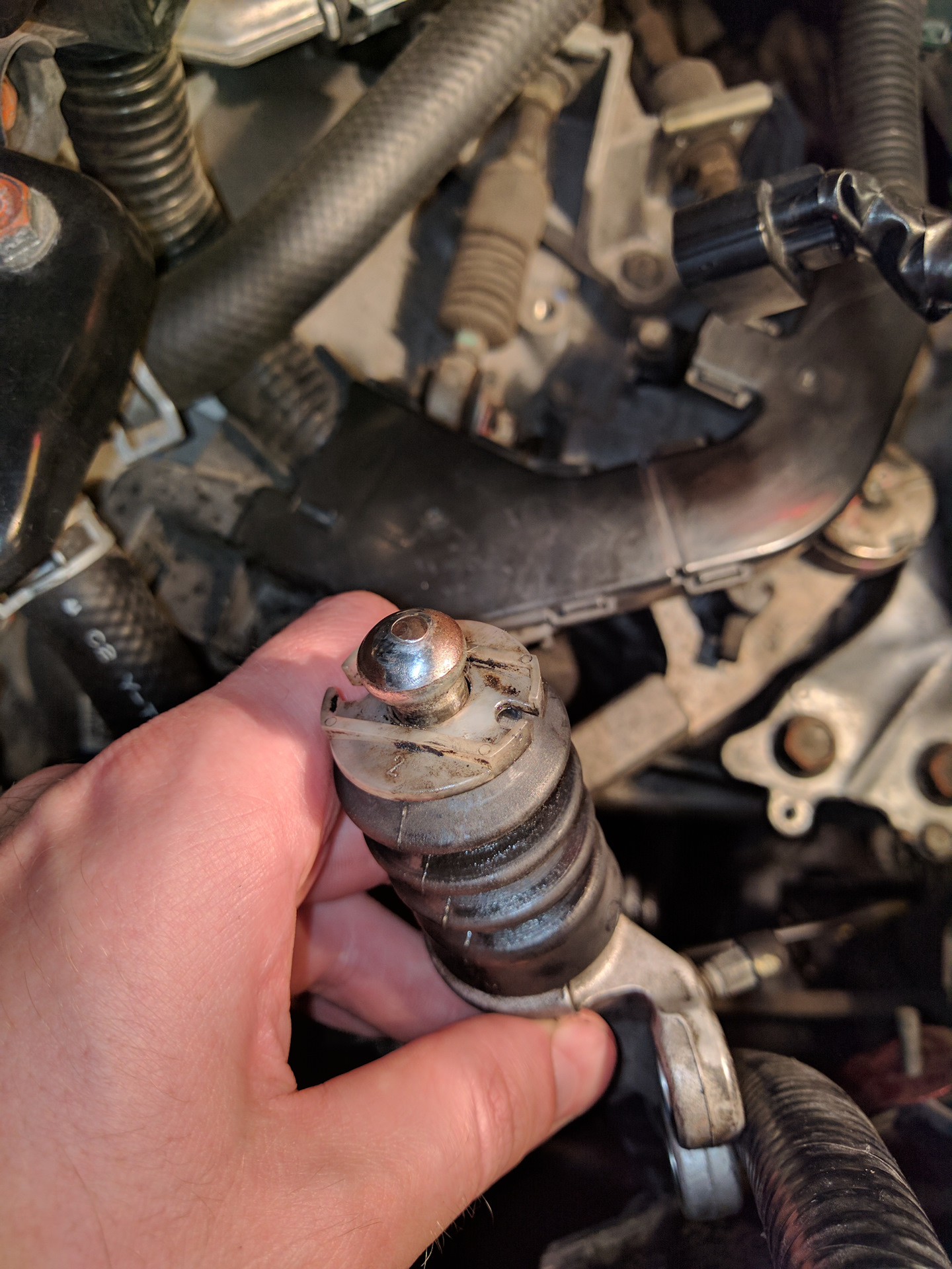

— открутил два болта, которые держат ИЦС и аккуратно вытянул его наверх

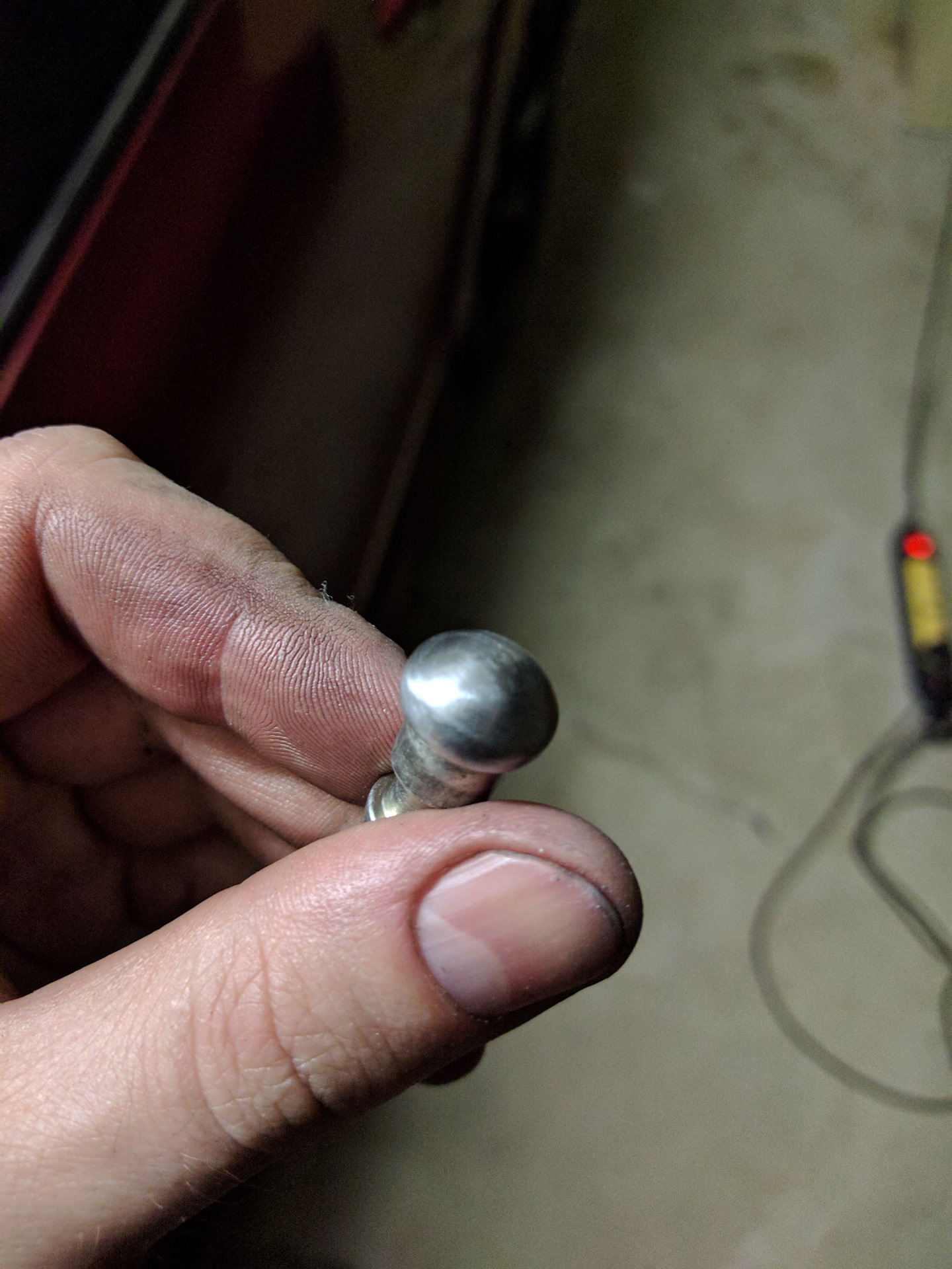

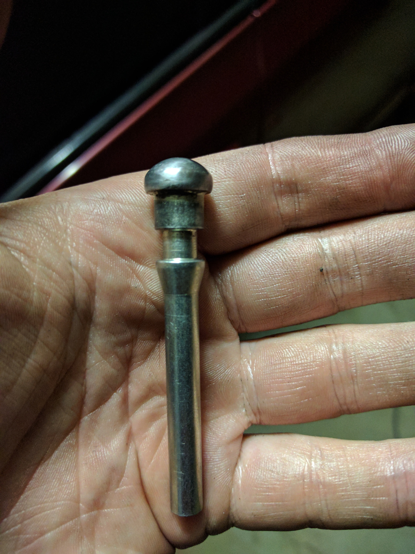

— шляпка толкателя была изношена и исцарапана — она-то и издаёт скрип
— надфилем придал гладкость и форму полусферы, зашкурил нулёвкой для блеска
— так же, намотав шкурки на палец, полирнул углубление вилки сцепления, а то там был срач
— смазал шляпку и углубление на вилке графиткой и собрал как было, затянув винты (22 H*m)
Ушли скрип и рывки при отпускании, нажатие мягкое, срабатывание четкое.
Заметка: купить ремкомплект и поменять толкатель, так как износ серьёзный.

Я где-то видел ремкомплект, там внутренности — поршень, пружина, прокладки и сам этот палец алюминиевый… может его из стали выточить…
