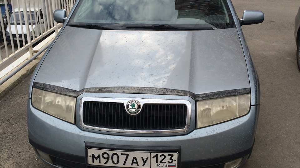

Впереди длинные выходные — мини отпуск с длинными поездками на Opel Meriva, Фаба едет на сервис с полным багажником запчастей :) Ниже краткий перечень.

Почему именно VAG? Потому что аналоги дешевле рублей на 10-30 и по факту разница не столь существенна. Теперь буду с нетерпением ждать Фабу после сердечного вмешательства и исправления запущенности предыдущим хозяином. Ну а читателей постараюсь радовать фотоотчетами с поездок ))

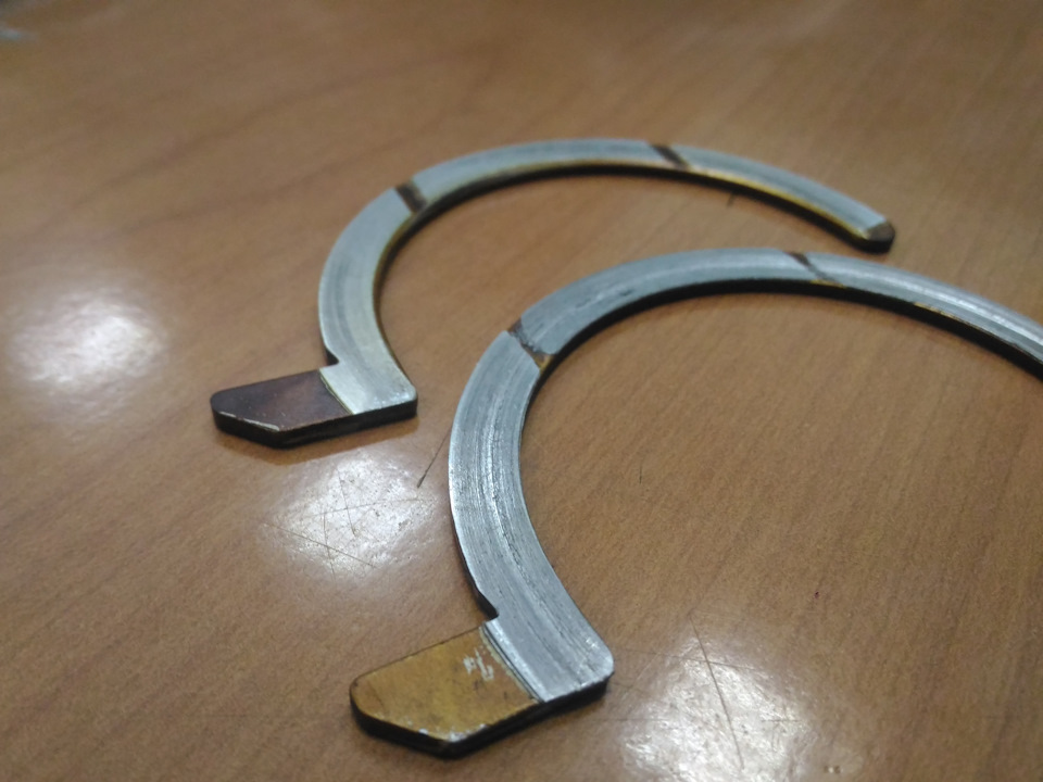

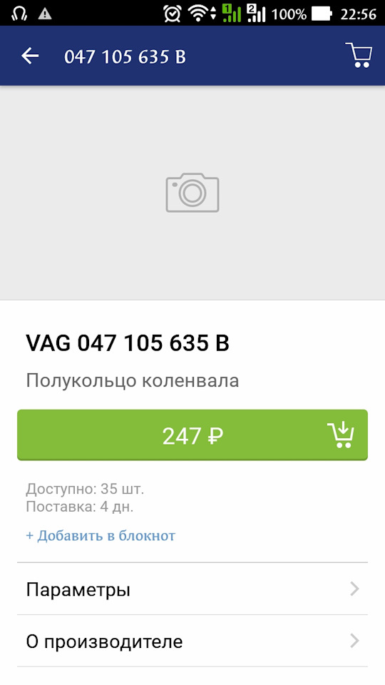

Я бы посоветовал проверить к/вал на осевое смещение и поменял полукольца
