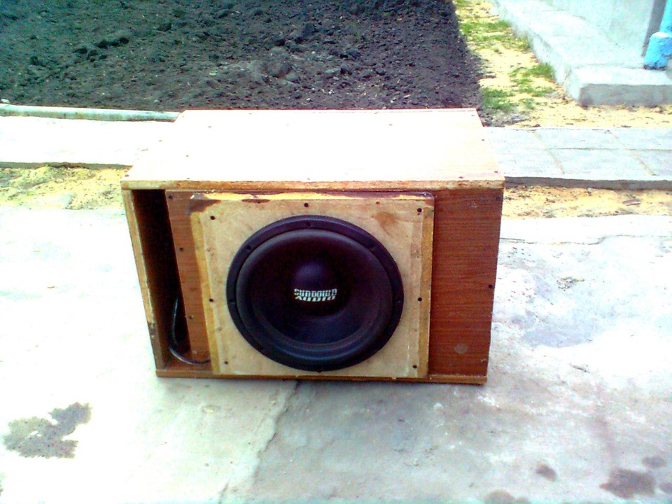

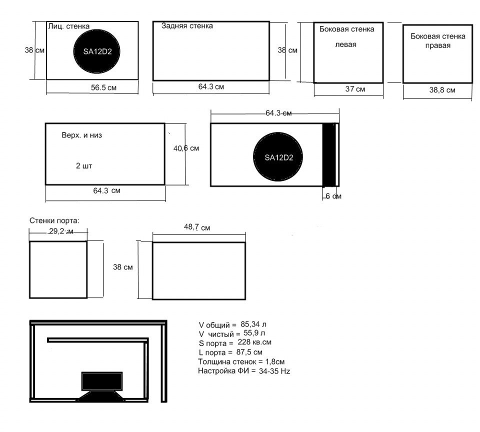

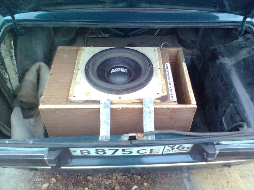

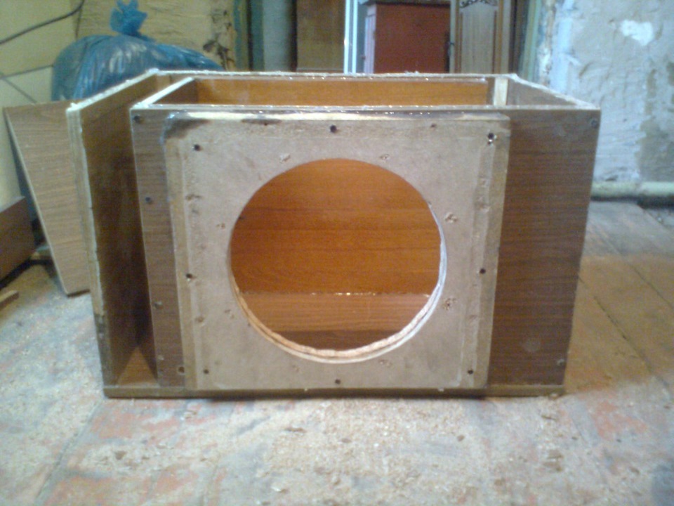

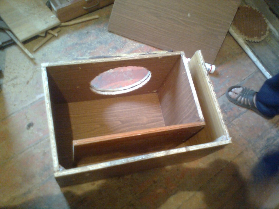

Вообщем решил запилить новый короб под свой динамик, началось всё с поиска подходящих по размеру матерьялов и специальных инструментов(лобзик, шуроповёрт, саморезы, силикон, рулетка) как только нашёл сразу же приступил к работе начал пелить всё по размерам от себя добавил закругления в портах, ну такая маленькая приятность)), вообщем собрал короб толщина 2 см звук просто обалденный !чертежи прилагаются, если кому то помогла эта запись буду очень рад)
