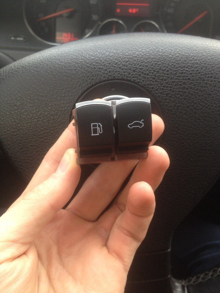

Заранее заказал с Али кнопку, цена 430 рублей. Это с хромовой полоской, обычная черная 300.

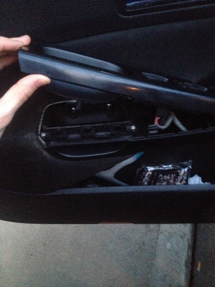

Первым делом снимаем движением вверх пластик ручки двери.
Далее видим 3 болта под звездочку, выкручиваем их.
Далее снизу двери будет 2 болта под торкс, они находятся прямо внизу двери, надо наклонится что бы их увидеть.

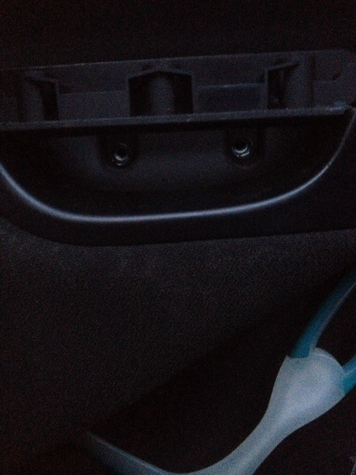

Дальше отщелкиваем фиксаторы двери 6Q0 868 243, советую купить заранее, есть аналог по 13-15 рублей, т.к ломаются они очень легко, и по всей вероятности одноразовые.
Отсоединяем тросик дверного замка, что бы легче было и удобнее вертеть дверную карту.
Ну и извлекаем кнопку путем отжатия боковых защелок.

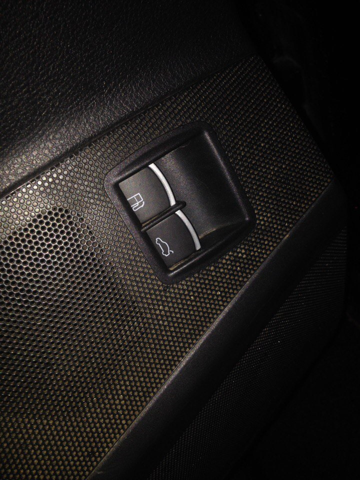

В результате получаем следующее
Процедура занимает минут 15 всего. В результате больше выходить из машины не приходится.
