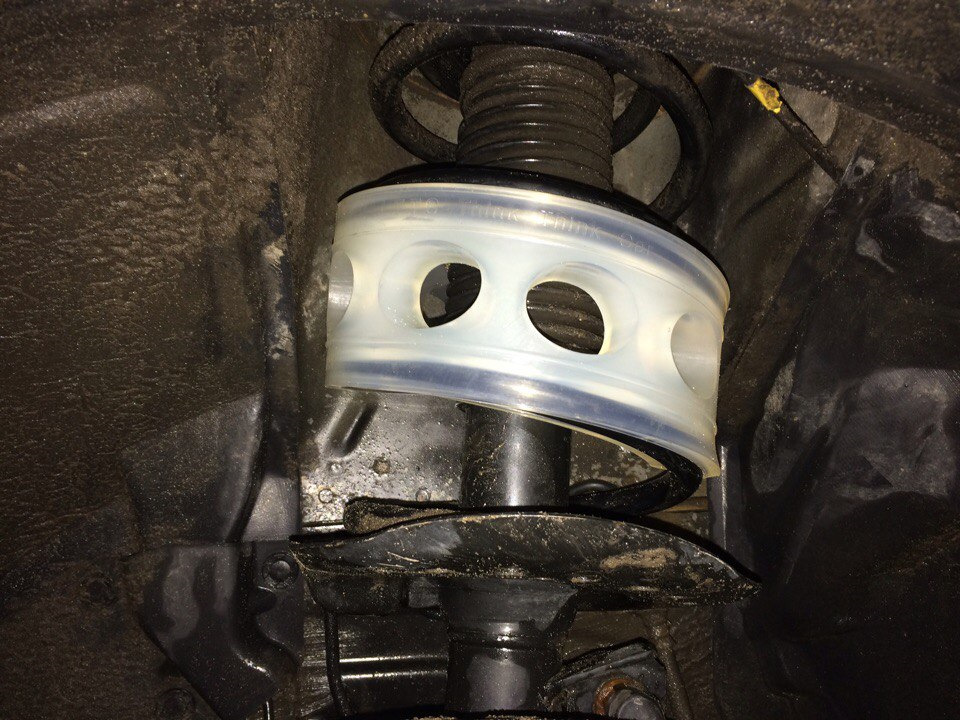

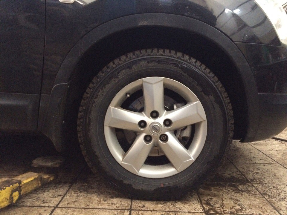

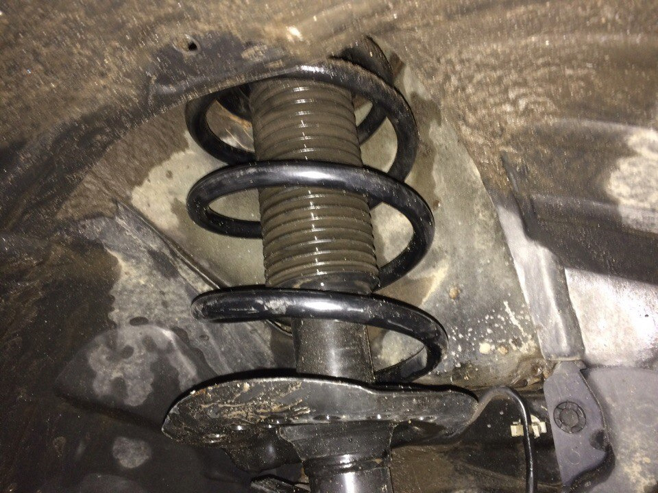

Ну что ж, час икс пробил. Во славу всем хэйтерам и во имя увеличения переднего клиренса сегодня поставил ранее купленные автобаферы www.drive2.ru/l/468064574919148032/.
Ставить не сложно. На установку ушло минут 15. Я прибегнул к более комфортным условиям, поехав в сервис, где постоянно обслуживаю машину. Протерли пружины, поставили баферы.
Итак, по порядку.

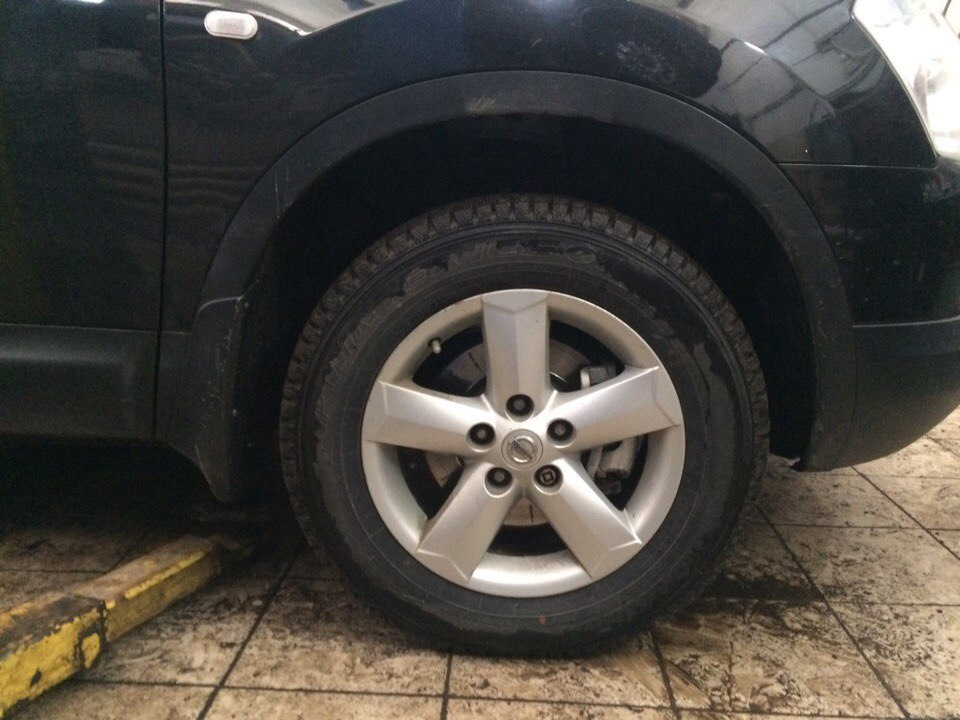

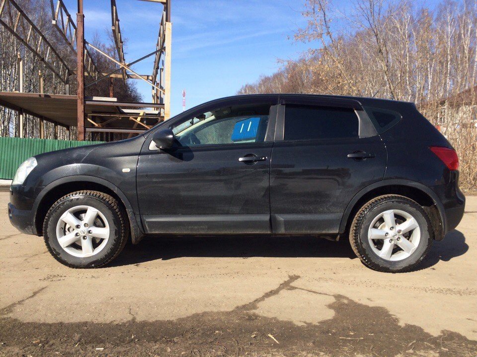

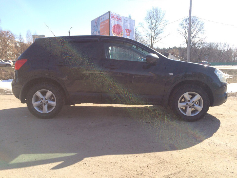

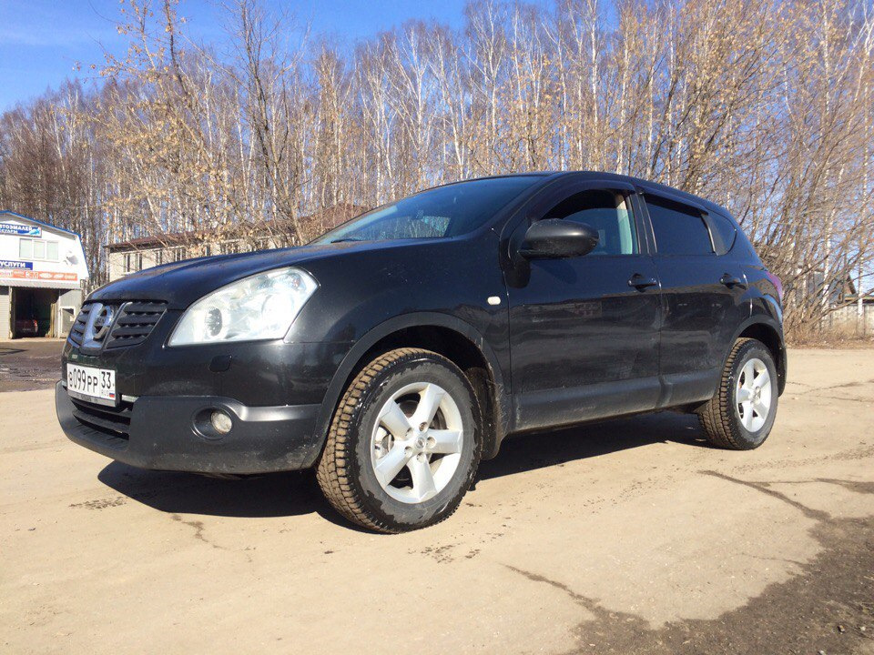

1. Клиренс. Перед поднялся на 2 см. На фото разница до и после. Сфоткать рулетку не смог, не хватило рук, верьте написанному. Машина стала стоять на дороге ровнее. Результат достигнут на 100%.
2. Подвеска. Не могу сказать, что стало прям жестко. Примерно как и было. Все ямы у нас в городе небольшие, но глотаются чуть лучше. Хотя особо много я не ездил. Больше про подвеску сказать ничего не могу, так как меньше месяца назад все довел до идеального состояния и отсутствия вообще каких либо стуков. Да и ставились баферы больше, наверно, для увеличения клиренса.
В моем случае, установка баферов очень помогла. Пусть это и дорого, но результат достигнут, а значит все не зря. На этом с передней подвеской все операции закончены. Всем хорошего настроения и трепета в преддверии долгожданной смены зимней резины)

после спуска авто с подьемника клиренс и так выше) амморты не сели на свое место.
чет я не заметил, что особо выше стала, по сравнении со штатной высотой машины, а значит пружины просевшие уже. Просто заменить пружины на новые, тот же эффект будет, но все по заводу, без колхоза. Как эти буферы себя поведут на дороге, да на трассе на скорости 100? а если в яму влететь или резко перестоится…Моё мнение…
я менял пружины, результат был, стала выше, но не на много
Аккуратнее с баферами. Ломаются пружины. Был опыт, потом поставил проставки на пружины. И на амморты спереди. Удачи.
Испортил тачку
Чем?
Подвеску поднял- углы развала, схождение, фары регулировать…Стойка у машины должна быть перед чуть ниже
"ПОСЛЕ. Клиренс 75,5 см."
Я так полагаю, здесь опечатка))
Скорее всего замер делался до арки
