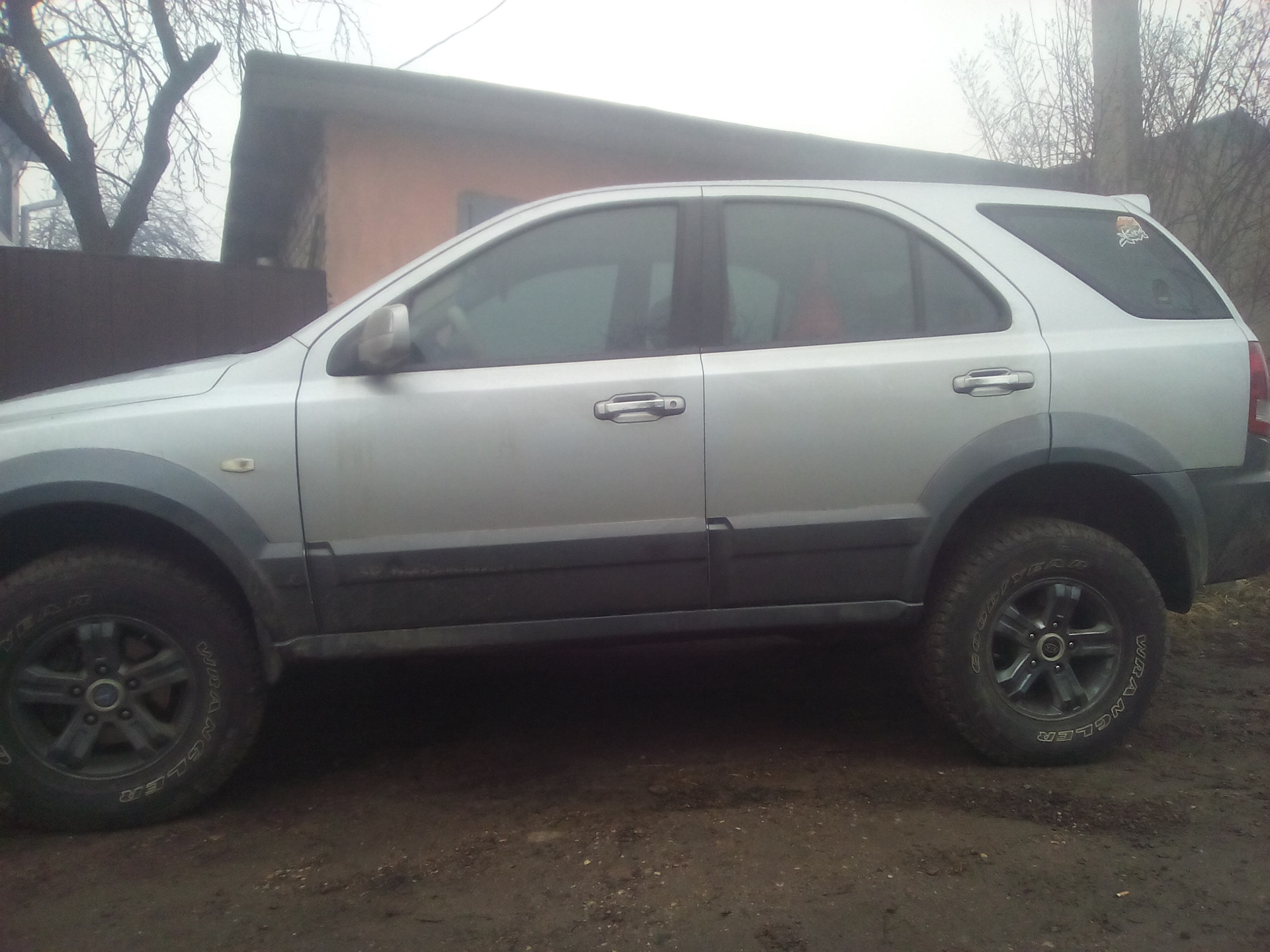

После первой части моего роста, нет-роста Сорика прошло чуть больше месяца и пройдено больше тысячи километров.Описано тут www.drive2.ru/l/465528001593868714/. Некоторые одноклубники подшучивали, что я теперь как гангстер-репер )))) и езжу вот так:
Да было видно но не так критично. Просилось 4-5 см…

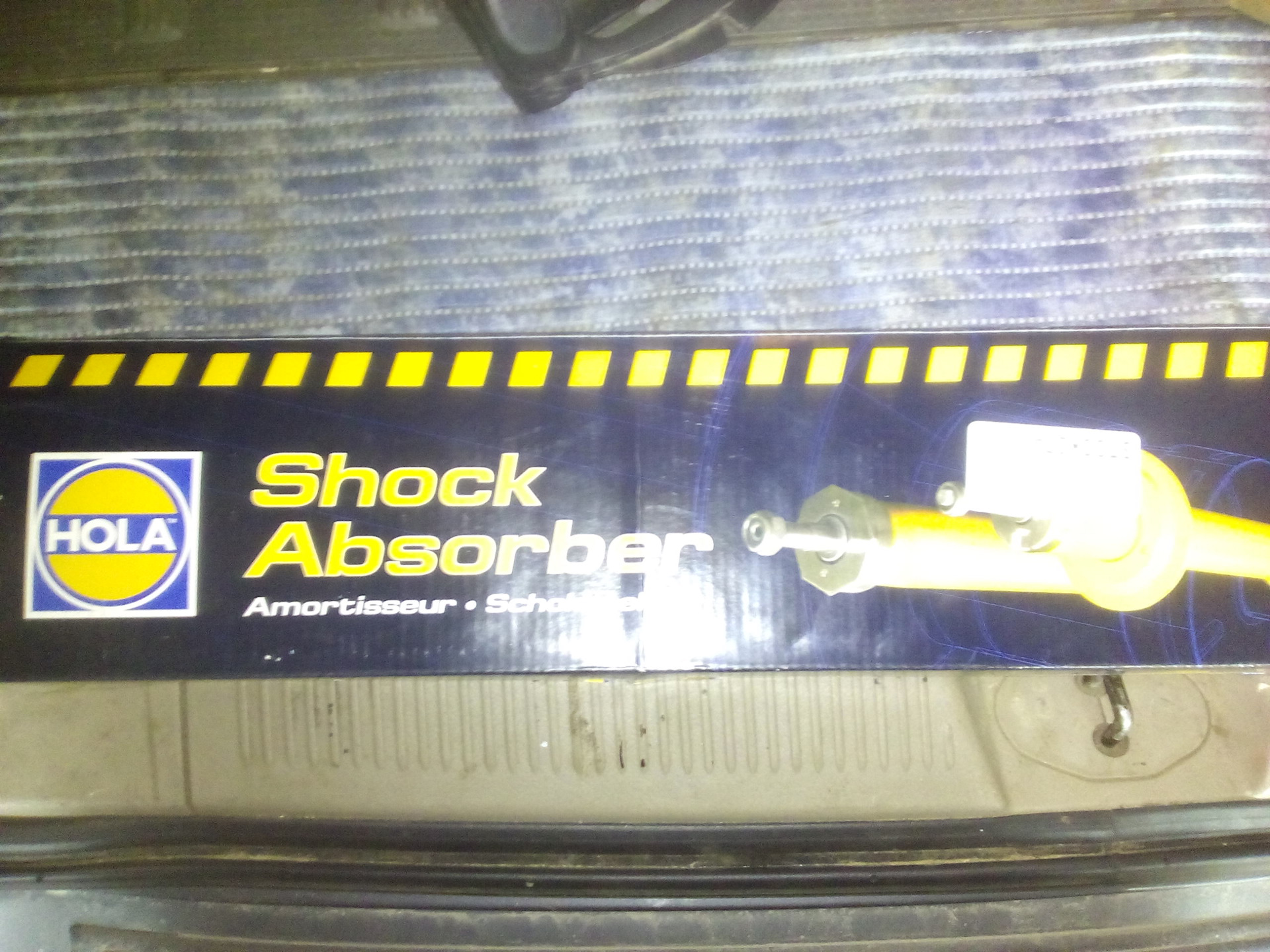

Полистав, посмотрев Решил делать как и многие приподнять пружинами от ОКИ. Както-так www.drive2.ru/l/3963841/. Походив одни выходные по рынку (Жданики), выяснил, что большинство магазинов ЛАДА закрылись, а пружин от ОКИ (Лада 1111) нэт. Ну да ладно нет на рынке- в городе найду, уехал. На протяжении недели расспрашивал у знакомых где магазины есть жигулевские. Выбрав вечер посвободнее поеехал. Но поездив посмотрев выяснил, что многих магазинов уже нет, многие стали универсальные (масла, фильтра и т.д. и т.п.) На неделе позвонил своим знакомым ребятам и заказал амортизаторы Hola s463, думаю потихоньку найду. Шло время, пружины так и не нашел. Дома не сиделось, поехал в гараж, думал прокинуть проводку под переднюю камеру. Приехал только…, звонок, приезжай свои амортизаторы забирай. Все бросил, поехал.

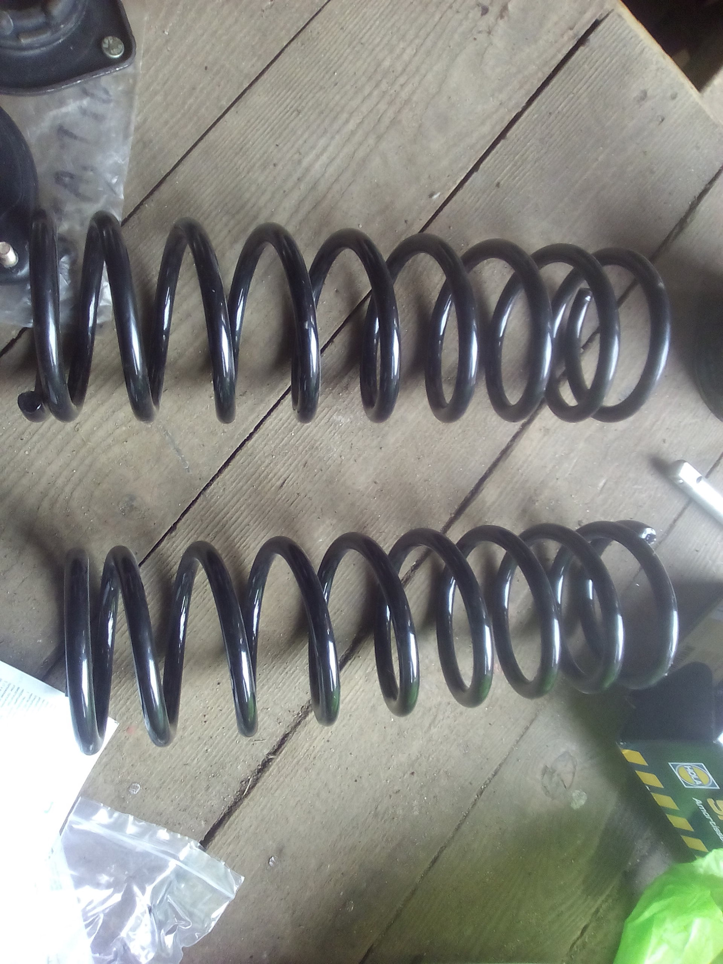

Короче приехал забрал амортизаторы и пожаловался, что пружин нигде нет, короче грусть-печаль. Мужики меня выслущали (только они терпят такую достачу как я, другие бы нах послали и продавали по строго поставленной задаче). Пробили по компу, нет пружин в наличии. И тут я смотрю на их ветрину и говорю а это от чего пружины. Это-
. Замерил годиться, темболее сказали не подойдет-вернеш. ОК-ей беру. С низу рушил приварить трубу. Говорю им, что можно в место моего отбойника поставить? Они Х.З., давай посмотрим…Долго времени это не заняло, подобрали
. Как родные по диаметру пружины и, что главное просто идеально подходят по отверстиям на места отбойника. УРА! Все в кучу и в гараж.

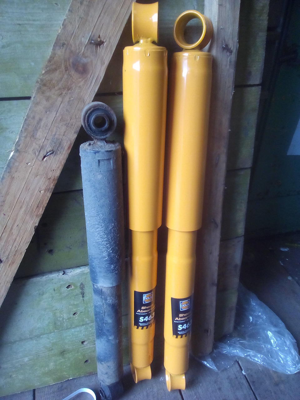

Короче вот приехал и начал. Думаю начну с амортизаторов, станет ход подвески длиннее — пружины легче всунуть. Вот такие амортизаторы:
Удалил старые и сравнил, они явно менее короткоходние:

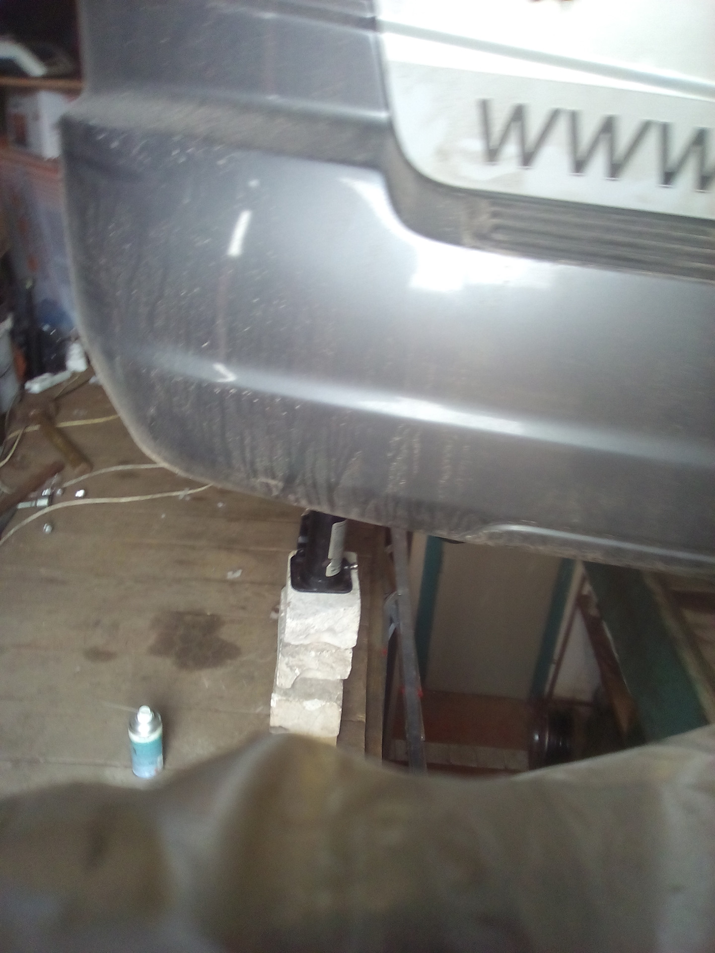

Поставил амортизаторы и заметил, что теперь мне родного домкрата мало:
домкрат стоит под раму сзади. Вывалил все добро из багажника нажитое непосильным трудом начал примеряться далее. Короче вот оно:

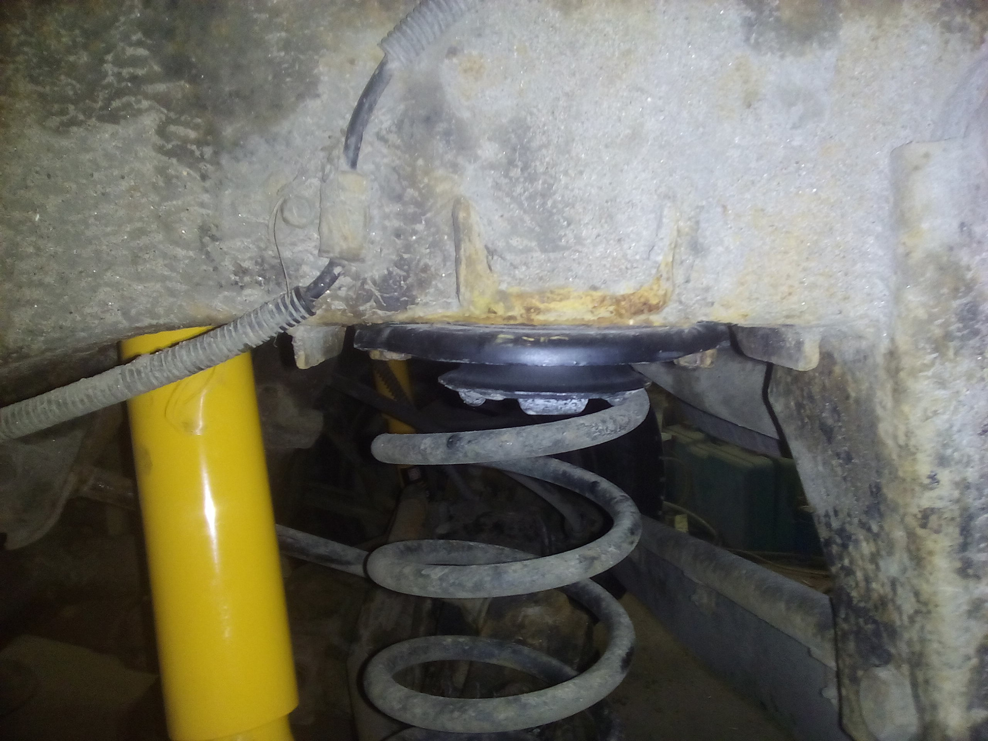

пружины от всё тогоже Форд Эскорт до 95 года. Долее откручиваем отбойник
и прикручиваем предворительно рассверлив отверстия (родные по моемк М6)

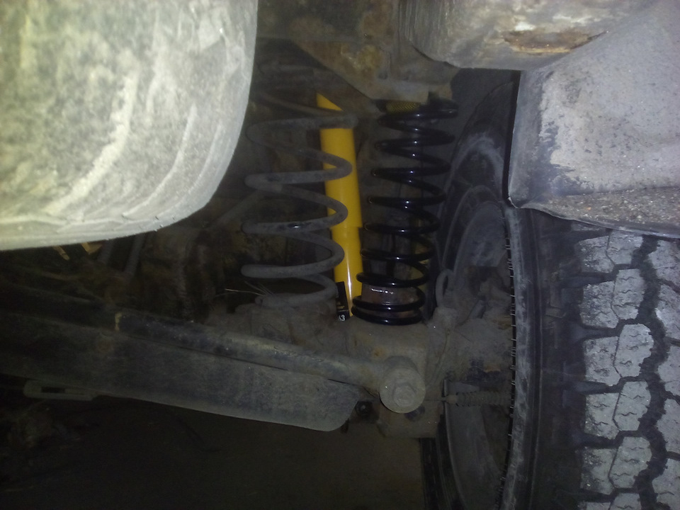

отрезаем два куска трубы по внутренему диаметру пружины и привариваем на площадки на мост. Стягиваем пружины стяжками, внедряем. Получилось вот так:
. После собрал вторую сторону, навесил колеса, прокатился… Первые впечатления хорошие. Получилось в меру жёсткая, на гравейке стало лучше проходить не ровности (ровнее), но вот полицейских на скорости не советую. Короче получилось вот так:
Окончательные замеры, возможно с погрешностями:

А перед теперь не низковат?)
Надо подумать )))) Нет все ок.
На фотке кажется что зад сильно задран, хотя может просто кажется.
не норм, подъезжай, примеряешься )))
Надо будет вживую обязательно глянуть)
