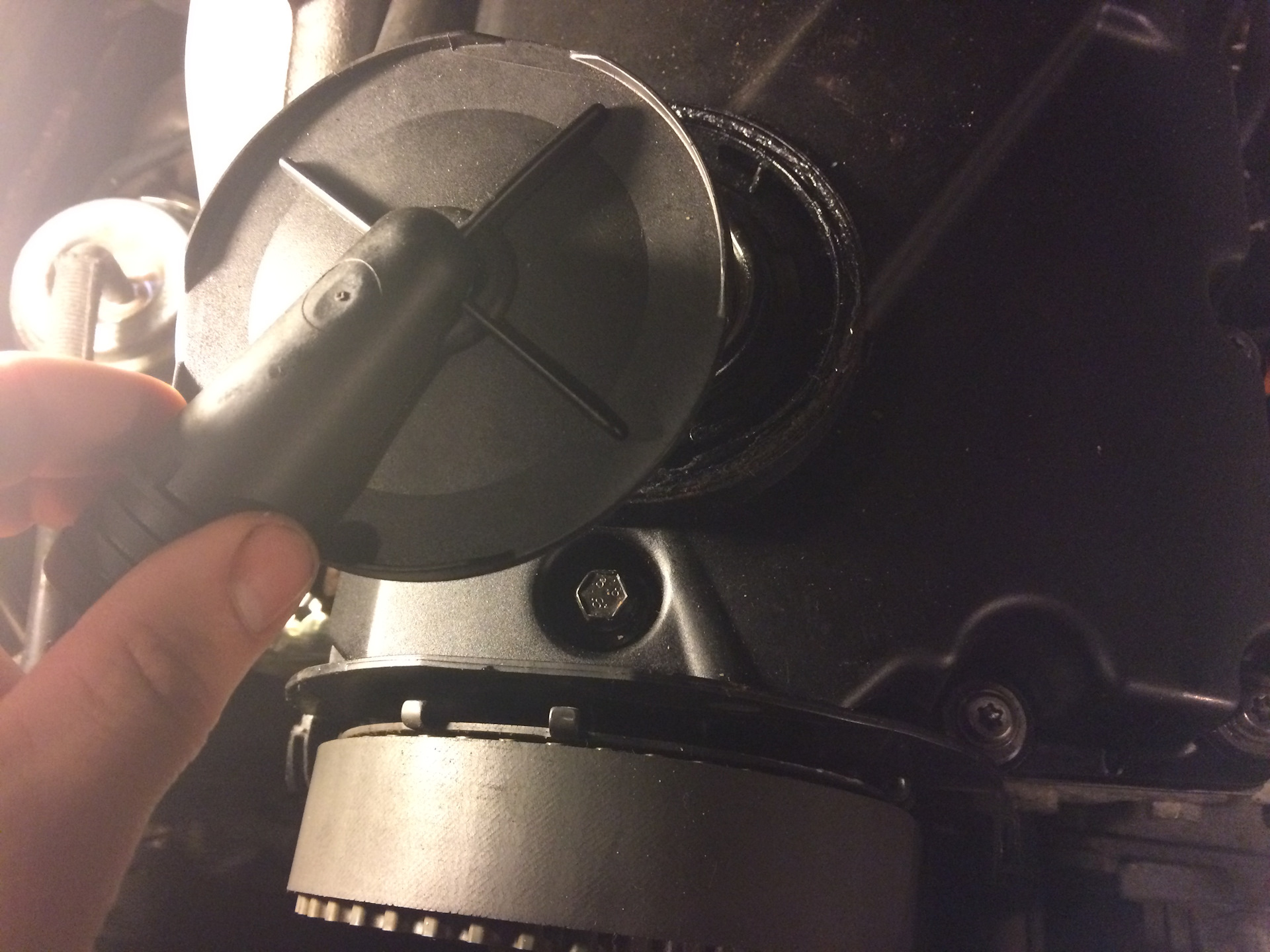

Начну с того, что автомобиль стал дымить как паровоз на холостых оборотах, да и при движении тоже. Причем был стойкий запах горелого масла! Но при снятии крышки маслозаливной горловины дым пропадал! Вывод что-то с газами ! А за газы отвечает клапан ВКГ. Самое интересное что кланан на моем движке не разборный, таков подарок от завода ВАГ, но благодаря AudiBOSE скинул пару видосов где его разбирают. Видео посмотрел сделал все также как и там, в итоге все супер ДЫМ ПРОПАЛ.

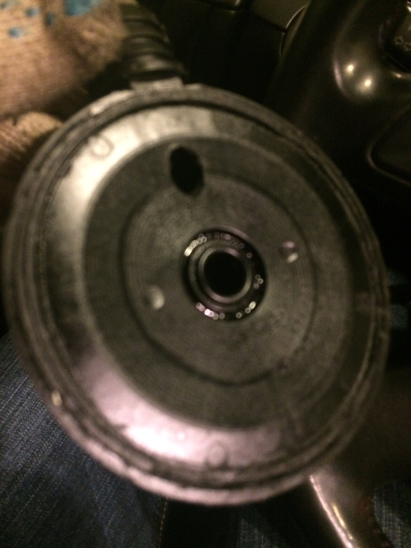

ПРОЦЕСС РАЗБОРА И СБОРКИ.

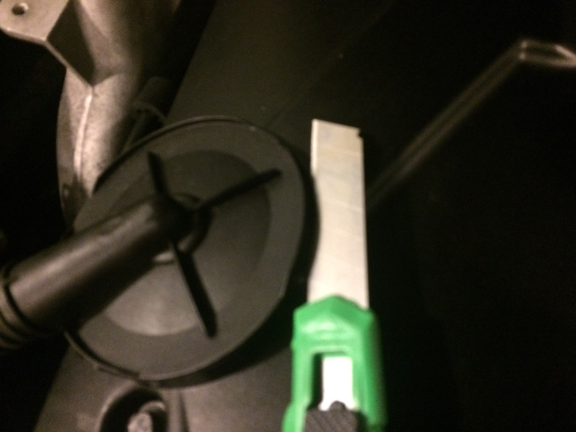

1. Берем канцелярский нож и аккуратно по кантику наставляем, а с другой стороны ножа постукиваем молоточком.

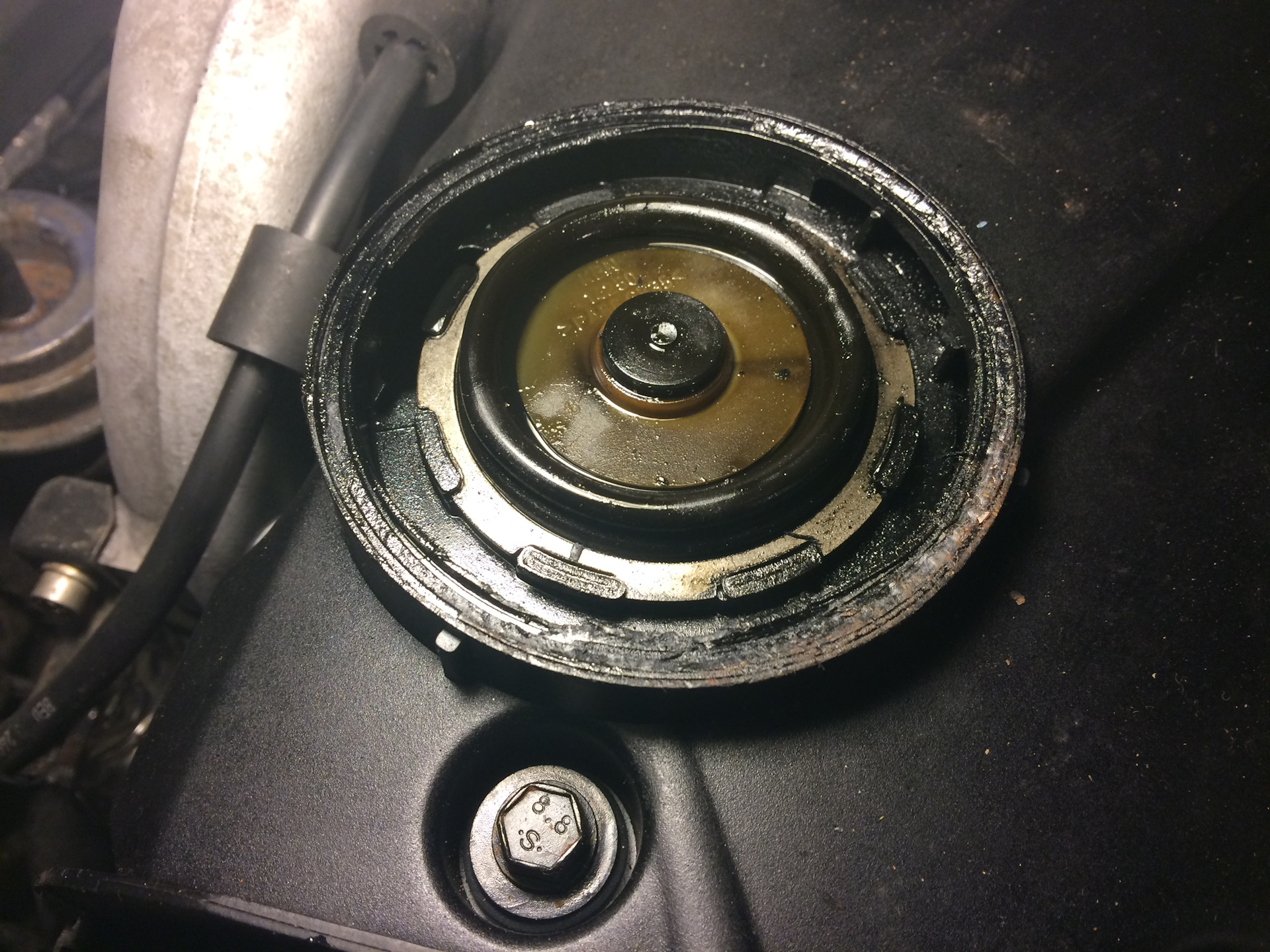

2. Снимаем крышку
3. Видим мембрану ее можно попробовать почистить ( у меня она закаленела, толку нет хоть чисти хоть не чисти толку нет)

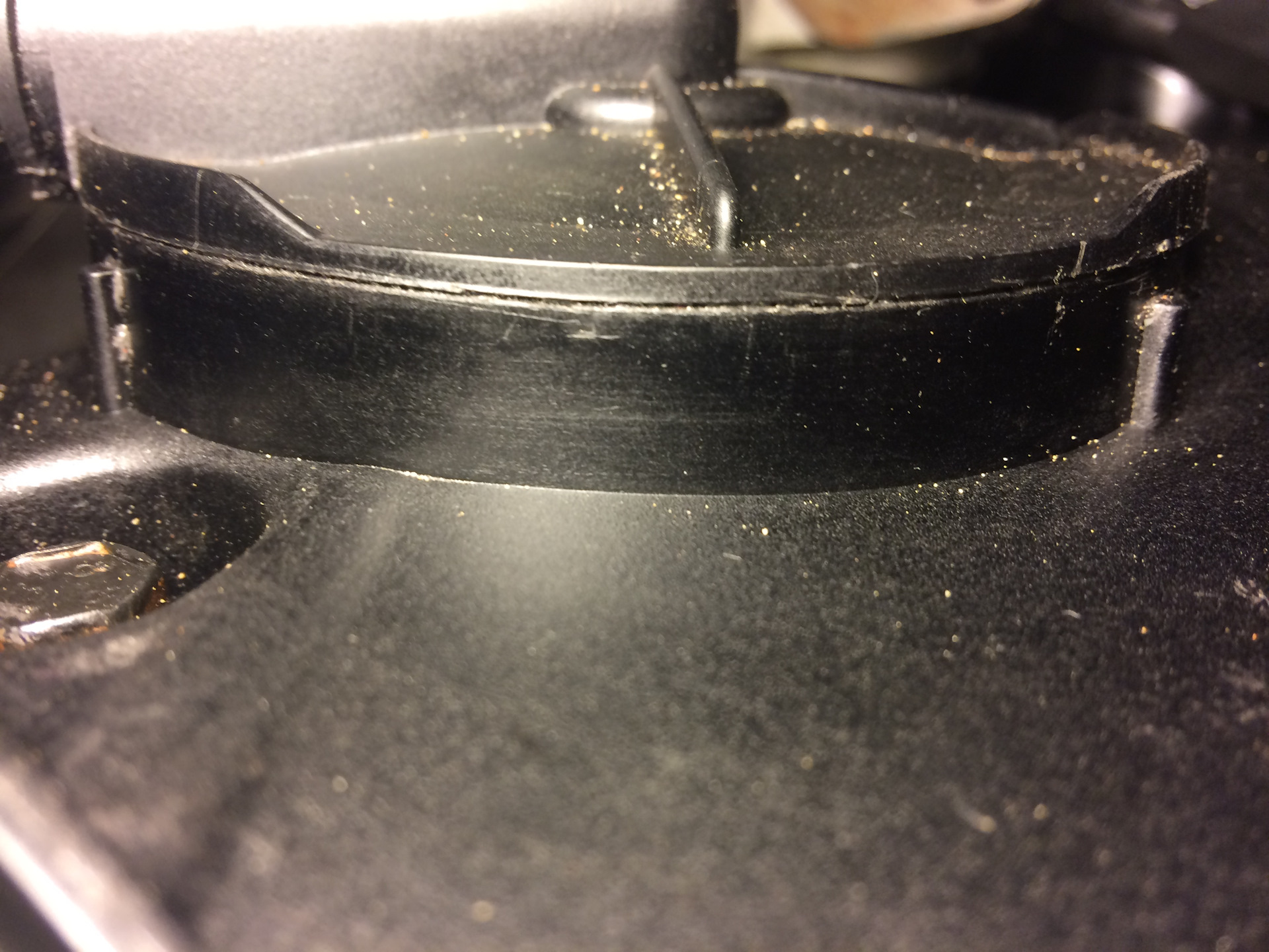

4. В крышке просверливаем дырочку диаметром 10 мм.
5. Берем герметик я ставлю только на него, потому что он зарекомендовал себя с лучшей стороны
6. Все собираем ждем 30 минут .
7. Запускаем двигатель . Радуемся. Дыма нет)))

Привет. А герметик хорошо держит эту крышку что ножечком отбил? Я думаю после такой продцедуры на эпоксидку садить.
Лучше на эпоксидку!

Не понял какую дырочку сверлить и зачем?

Там все просто, весь отчёт в трёх словах. Больше не напишешь)

мембрана должна работать, иначе турбина будет высасывать масло из мотора :))
Поглядим поездим пока без нареканий, сделал все также как по видео на СТО. Слежу за уровнем масла пока в норме.
