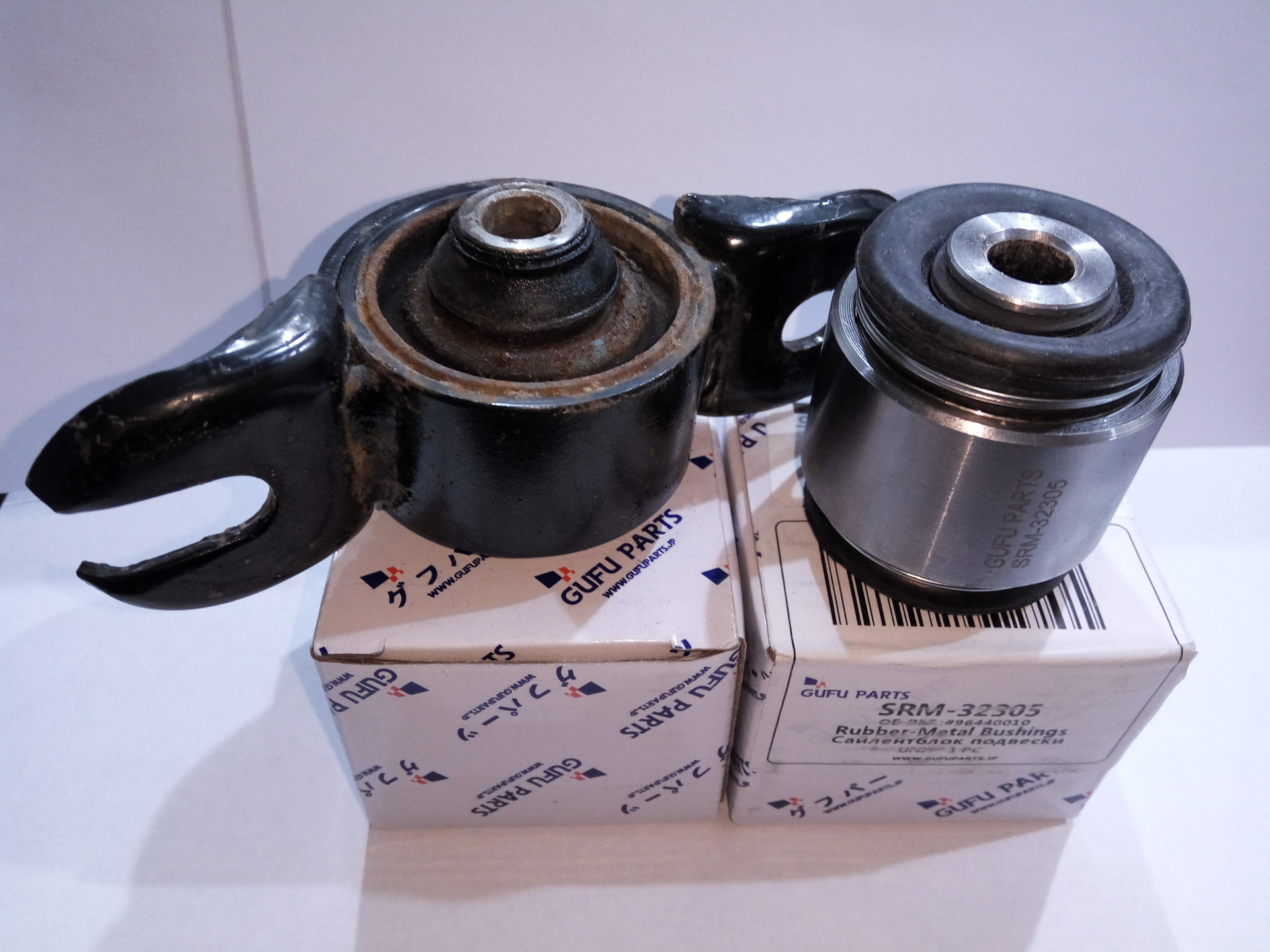

Решил таки попробовать Gufu Parts SRM-32305 запресовать в обойму вместо родного скрипучего сайленблока.
Запчасти на фото: 96440010
Родные прошли где-то 60-65т по нашим укокошеным дорогам — маловато будет .
Последний раз менял рычаги в сборе — год назад — www.drive2.ru/l/9057024/
Цена вопроса сайленблока 264грн*4 = 1056 грн, на сегодня их цена 248 грн*4=992 грн .
Посмотрим …
Меняются без снятия рычага. ? ВРоде уже разжевали эту тему, но где-то я упустил.
Хотел уточнить — зажимать говорят сайлены нужно на нагруженой подвеске ?
Смазку дополнительно нахлобучивать ? )))

Плавающие повиг как затягивать а вот резиновые ток в транспортном состоянии
я покупал плавающие

Плавающие сайленты пох на нагруженной подвеске или нет.
я менял на ненагруженной. думаю не принципиально, хотя пишут что нужно подложить колодку под кулак и когда рыгач находится перпендикулярно ушам обоймы — затянуть.
Эти манипуляции нужны при обычных сайлентах, что бы при нагруженной подвеске сайлентах не был натянут . А плаваюшему пофиг, он прокручивается как шаровая опора.
А что сейчас лучше ставить если не фебест?
как вариант оригинал, но ни в коем случае не фебес (из своего опыта )
По3но стоит!Ориг не Xочу есть еще что?
на exist естб варианты… хотя у Вас должны быть полиуретановые — посмотри тут www.epicaclub.ru/forum/topic5577s140.html
Я себе на прошлую эпику такие ставил. Обрати внимание у них резинки пыльника выпирают сильнее чем посадочное место сайлентблока и трут о проушины и быстро протираются((( попадает пыль, грязь и всё приплыли, отходили очень недолго(((
