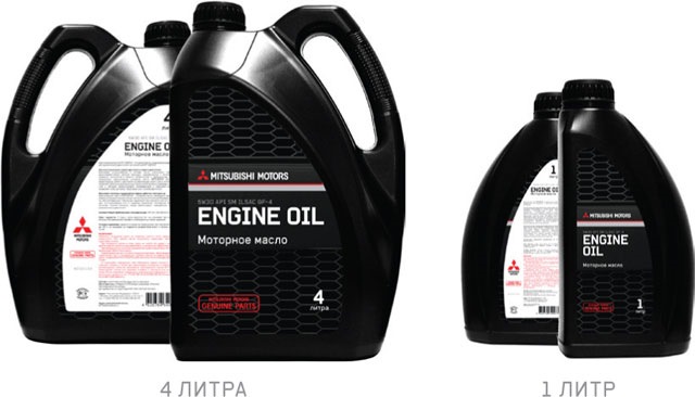

Кто что скажет насчет этого масла, просто возникла проблема, начался жор именно этого масла, ушло 2л на 5000км. Помогите с выбором, что залить? Пробег 68000 км. Жду совета!
Тоже самое было и у меня. на 7000 км выгнало больше литра масла. залито было GF-4. ездил к дилеру на входную диагностику и развал-схождение. там мне сообщили о том, почему так произошло. проблема была в маленькой шайбе (Прокладка MITSUBISHI ASX, Lancer, Outlander сливной пробки OE — MD050317) которая служит прокладкой под сливную пробку. купил эту шайбу (цена вопроса 50 р.) и теперь собираюсь менять масло на GF-5. потому что найти GF-4 уже становиться сложнее. да и на доливку брать 4л канистру, уж лучше я сразу поменять все по уму и забыть про это.
Добрый день! у меня схожая проблема. Уходит масло. Официалы залили 3 т. км. назад 5w30. Было на максимальной метке. Сейчас ниже среднего уровня. Течи нет. Пробег 73 т.км. Как у Вас ушла проблема?
Добрый день, для вашего автомобиля завод изготовителя рекомендует лить моторное масло (Mitsubishi Motors Genuine Oil API SM ILSAC GF-4 0w30) Применение масел другой вязкости допускается на ваш выбор, но последствия разные. В вашем случае падение уровня масла.
В моём случае: первое ТО официалы залили ориджинал, вротое шел, третье шел, и четветое тоже шел, … далее я отказавшись от плановых и вне плановых ТО залил опять ориджинал. По пожиранию митсубана масла, не обнаружил, а вот движок звуком на пол порядка громче работает… так что в ноябре буду менять на шел.(Звук двиглы ненравиться странно как то звучать стал) Вот такое ИМХО
Значит Shell Helix Ultra 5w40. Звук мотора значительно тише, особенно когда заводишь, на разгоне не орет . (хз как сказать правильно), короче на оригинальном буд то машина грубая а на шел хелексе наоборот )))
Поеду проверятся! Ездил в отпуск, на трассе давал жару, в городе ездил вроде норм было, уровень упал после поездки в Кострому, масло заливал уровень, приехал посмотрел масло, а там min, долил, еще накатал 1500, опять min, долил, приехал в Саратов и снова min!

Нормальное масло.Грешу на левак экзиста.По аккуратней с ним вообще.Иногда такую шляпу продают за место оригинала что просто жуть.
Не исключаю и это! Вскрытие покажет)

да ладно экзист реально подделками торгует в плане масла?
Да все бывает, тут глаз да глаз
первый раз просто слышу! а есть как его отлечить от подделки именно эту маслёнку:?
Я лично не видел, знакомые говорили что есть, Я покупаю масло у дилера оф.
именно по этому 500 рублей масло в цене с дилером разница экзист дешевле. дилер ещё и на розлив им торгует — тут вот и оно!
У меня разница Экзиста и диллера получается 300 рублей.Я лучше у них куплю и вслучае чего(не дай бог) Есть с кого спросить.

Лью такое масло 0w30, пробег 61000км. пока все отлично и зимой без проблем заводится!
Залил тоже такое, пока полет нормальный, до этого был Мобил1 0w40
Пробег 64 тыс. С момента покупки авто, лью это масло. Все в норме)

Я вообще теперь боюсь лить этот оригинал, хотел узнать у кого было такое с этим маслом? Спасибо за совет!
Ну официалы льют оригинал. Может левак попался? Или непосредственно с мотором проблемы.
А пробег какой?
68000 км
Рановато мотору начинать масло жрать конечно…
Вот вот и я так думаю, ещё может оно почистило двигатель и пошло на угар?, но тоже не факт.
Может течет где-то?
Смотрю постоянно, вроде сухо, пятен на земле нет, защита сухая, завтра буду снимать защиту и тщательно смотреть всё.
MK89
Брал масло в экзисте
