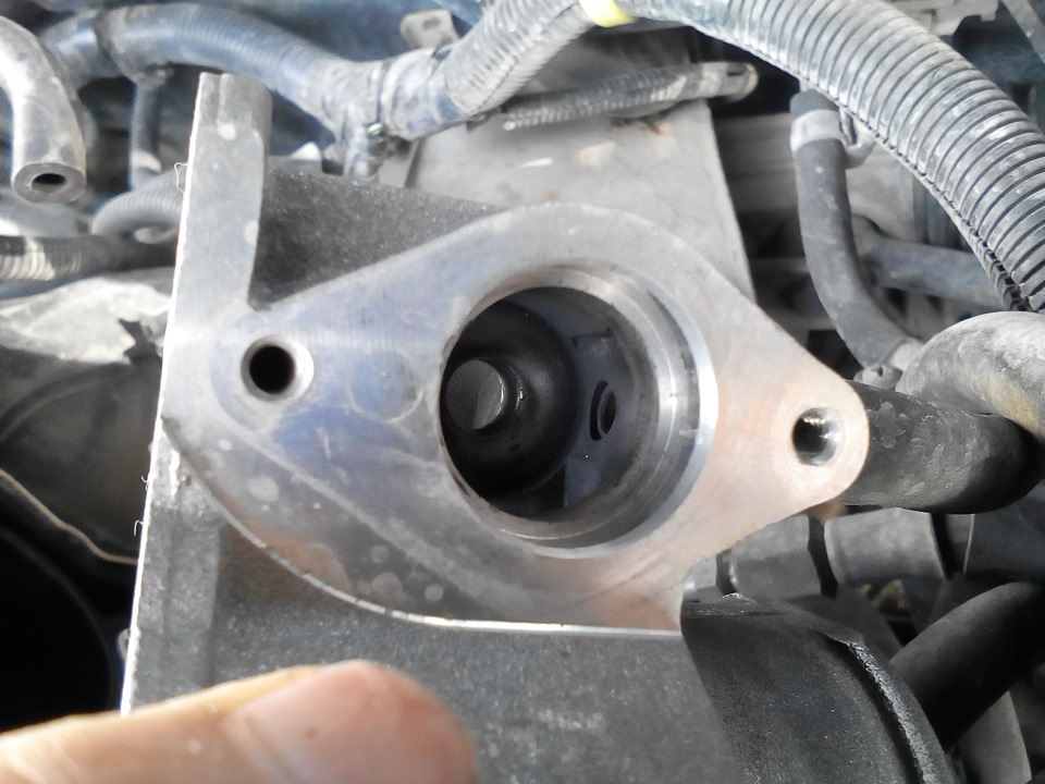

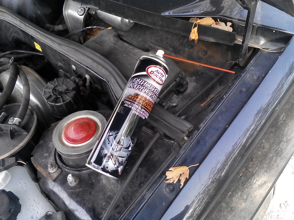

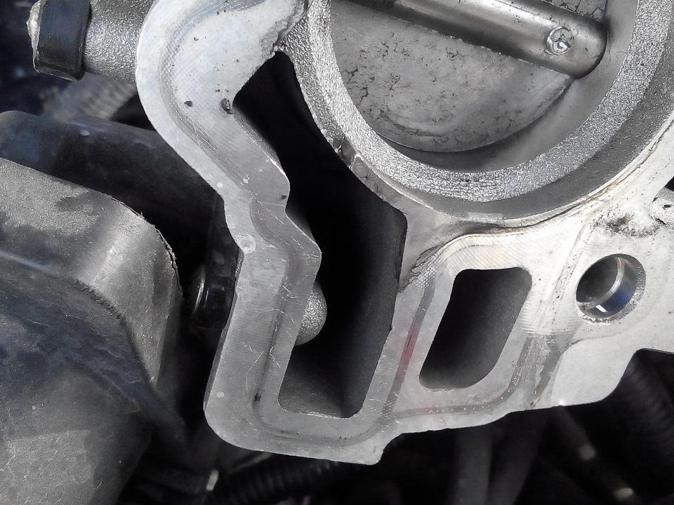

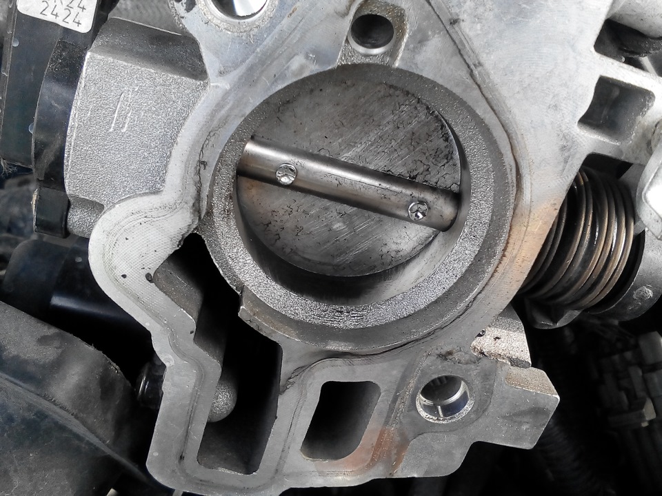

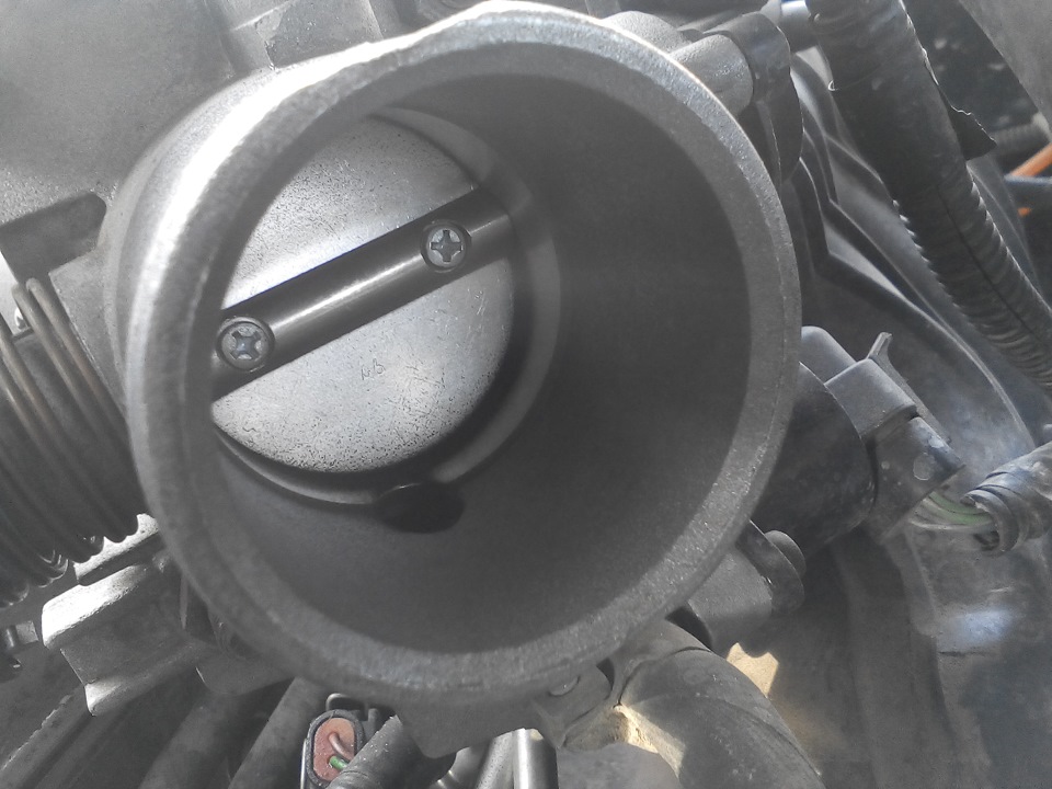

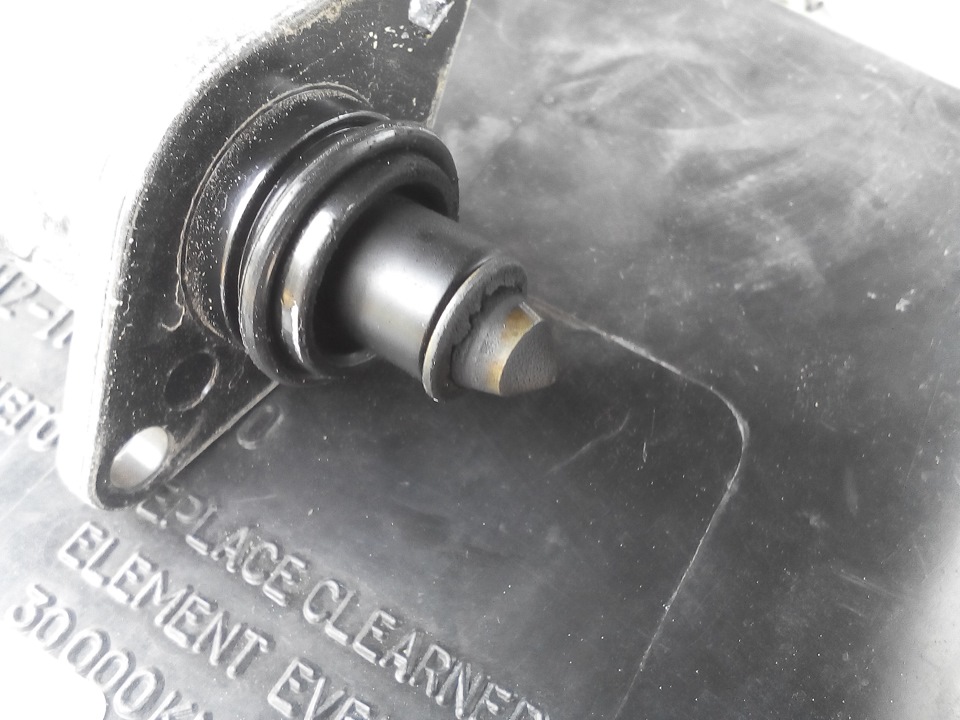

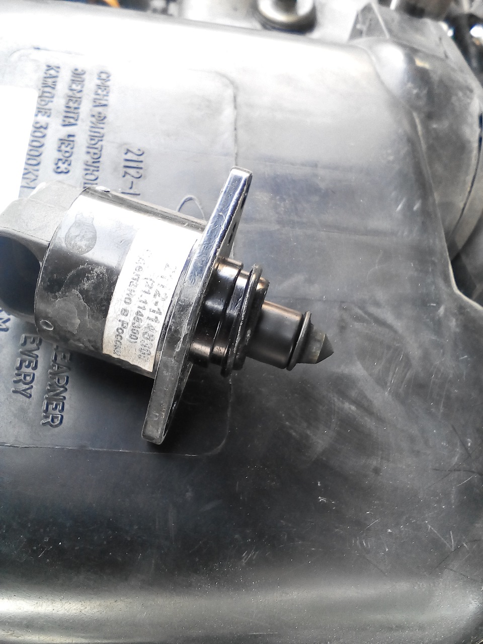

Для чистки дросселя понадобится:
жидкость для чистки карбюратора
2-е. отвертки (на плюс и минис)
Ключ и трещетка с головкой на 13
И самое главное сделать все это.
Дроссель у меня стоит стандартный 46. Повременить занимает минут 30.
УДАЧИ НА ДОРОГАХ

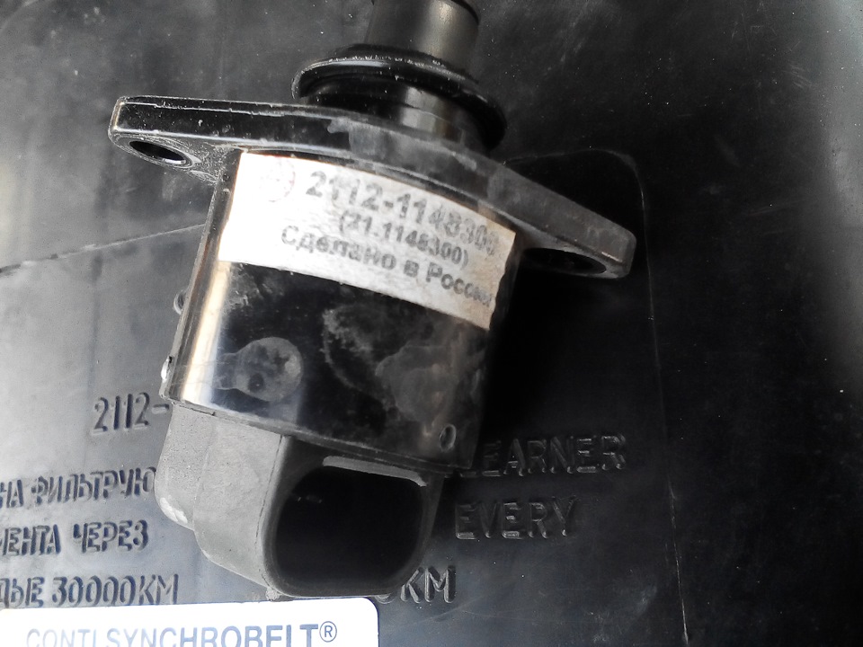

Запчасти на фото: 211148300
Запчасти на фото: 1190004
