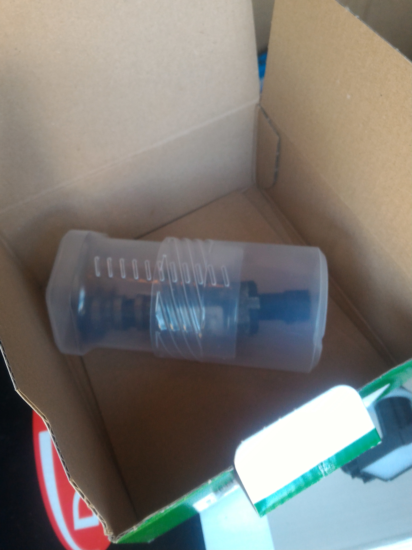

При замене пришлось скинуть крепления шлейфа проводов что бы подлезть и патрубок. Но ни чего открутилось легко, небольшая проблема возникла с выниманием самого клапана, но покачивающими движениями это сделать удалось. К стати, стоял модернизированный с круглыми отверстиями. Видимо вмешательство уже было.
Ну прям езжу и радуюсь! Но "хрен тебе"- сказал ОРЕL — "на ошибку по выпускному"… Заказал второй, поменял, на выпуске стоял старого образца, но уже без сеточки одной)) Открутиль и вытянуть легче, здесь доступ гораздо удобнее, подложил тряпочку заблаговременно. Установил — красота, езжу и раду. в общем езжу, 2х3200 = 6400 деревянных…
Скинул ошибки всё хорошо.
