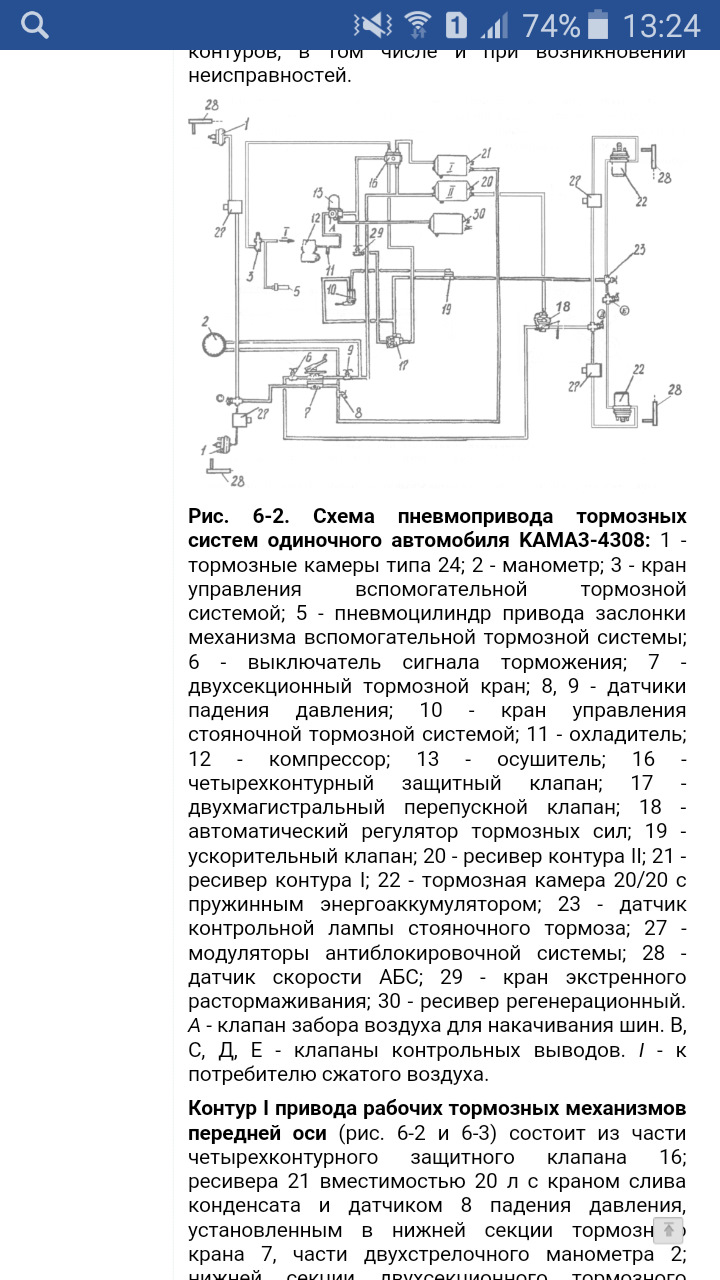

На одном из защитных кранов были перепутаны пару трубок. Но на тормоза ни как не по влияло. В интернете особо информации не нашёл что может стать причиной. Решил разбираться постепенно.
Купил два рем комплекта резинок, 1) двухсекционного тормозного крана
и 2) рем комплект автоматического распределителя тормозных сил. В простонародие "Колдун"
ГТК ( гдавный тормозной контур) разобрал. Резинки все целые были. Но в нижней части контура была ржавчина и грязь.Все было вычищино, смазано. Так же был установлен новый рем комплект . Рем комплект брал от ГТК старого образца. После сборки и установки на машину радости моей не было предела. Педаль стала мягкой, а тормоза тормозили как надо.
