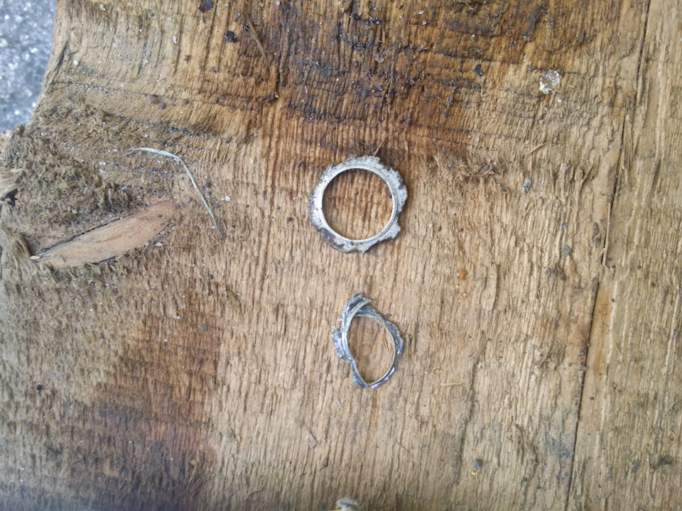

В последнее время заметил расход бензина. Как то показалось много кушать стал.
В один прекрасный день утром выхожу и вижу лужу бензина. Ну все приехали.
Домкрат в помощь. И вижу что течь из под фильтра. В итоге отгул на работе. Поехал в гараж с течью. Благо не так долеко и есть в гараже фильтр топливный.
Поднял авто. Залез под нее. Снял фильтр.
И вот они виновники течки. Уплотнительные шайбы фильтра. Они почти растворились. Это либо бенз едреный у нас или шайбы г.
Менял фильтр осенью.

Нечего себе
Я в сервисе менял фильтр в прошлый раз. Видно какие были в комплекте у фильтра такие и поставили. В этот раз медные были
У меня вроде медные стоят
