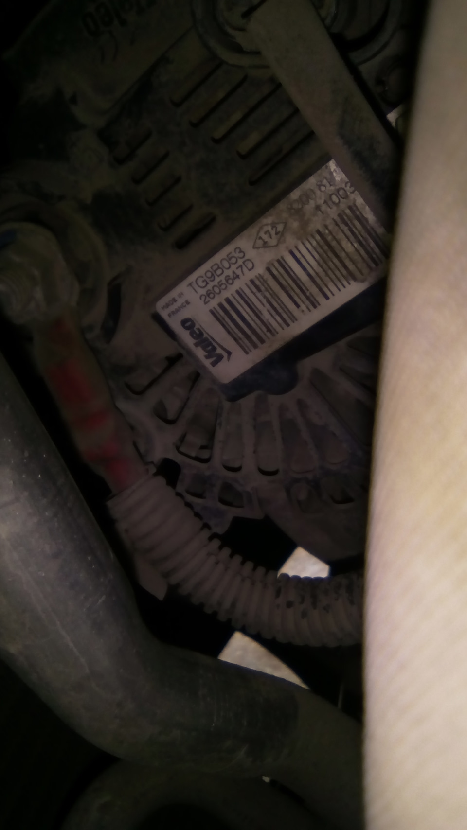

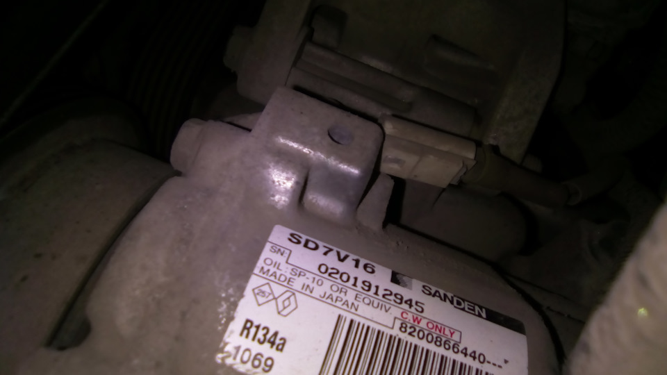

Добрый вечер! Кто знает номера подшипников и размеры, напишите пожалуйста в комментарии. Сколько в среднем ходят щетки в генераторе? Без нагрузки показывает 14.4в, под нагрузкой 13.9-14.1в.
Запчасти на фото: SD7V16, 8200866440
Вообщем вскрыли генератор. Щетки еще походят тысяч 40. Стоят родные. Стояли подшипники:
— NTN 6303LVA
— NSK 6202DW8
Они свое отходили, поэтому заменили. Реле c щетками стоит такое:
— Valeo 2542604
Подшипник кондиционера заменили на аналог SNR ACB35X55X20

Для кондиционера:
Cargo 250129
Cargo 252581
FEBEST WF35550020
Hanse C32BD219DU
KOYO DAC3555RD3H
NACHI 35BGS5S10G2DST2
NACHI 35BG05S16G2DL
NSK 35BD219
NSK 35BD5520
NSK 35BD219T12DDUCG21
NSK 35BG05S16G
NSK 35BG05S10G2DS
NSK 35BG05S162DL
NSK 35BGO5S10G2DS
NSK 2TS2DF0719LLX2
NSK 35BD219T12DDULG2
NSK 35BD219T12DDULG21
NSK 35BD219T12VV
NSK 35X55X20
NSK 35BD219T12VVCG21
NTN 2TS2DF0719LLX202
NTN 2TS2DF0719LLX2C08
NTN DF0719LLX2C
NTN DF0719LLX2C08
NTN 35BD5520
SNR ACB35X55X20

SNR 35x55x20 размер потшипника.
WF35550020 FEBEST это номер
Спасибо. А что там такого, вот вал, вот подшипник, любой справится у кого есть инструменты

Щётки по размеру подобрать можно . я от болгарки поставил и забыл
Вроде неплохие показатели, по моему рано заморачиваться :)
подшипники точно пора менять по шуму
