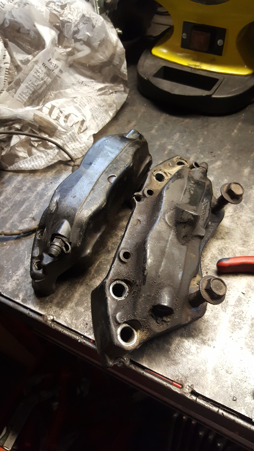

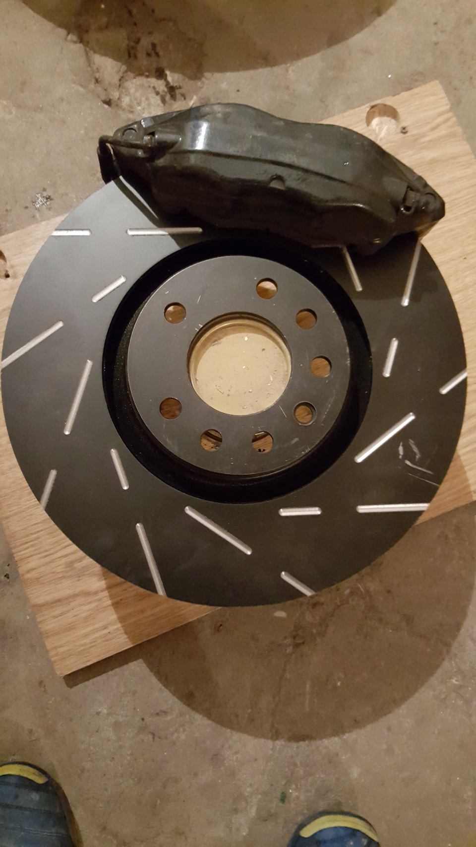

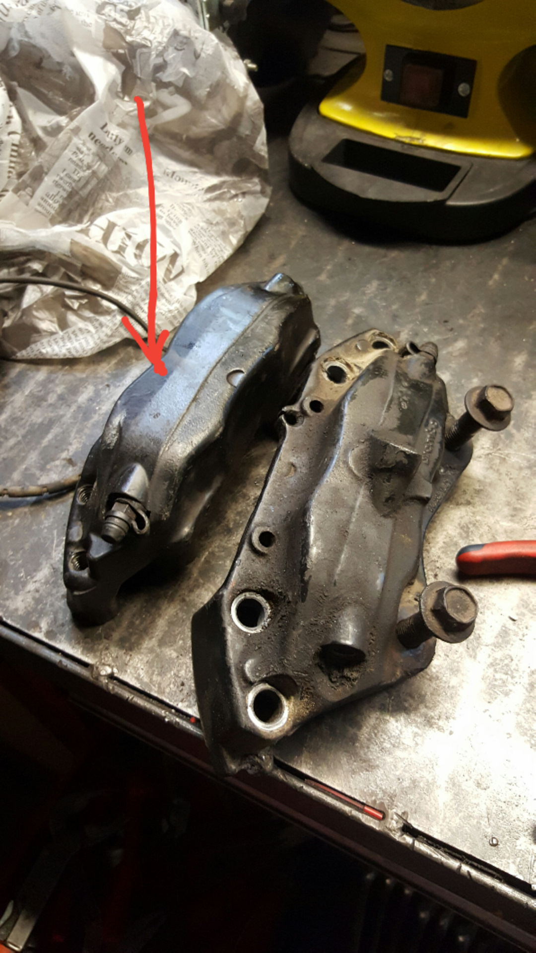

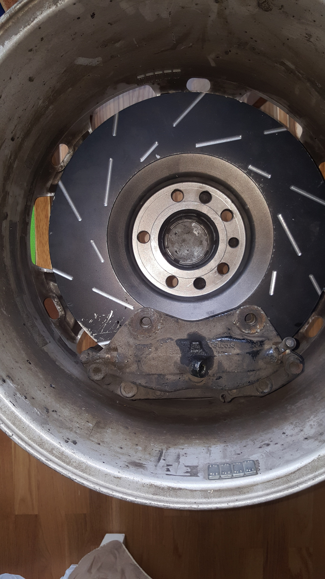

Пока было свободное время, вытащил из своего закрома суппорта от бмв e38, которые купил 3 года назад за 45 евро. Почему купил? Хотел чтобы было эффективное торможение без перегрева. От порше, ауди и альфы варианты не хотел рассматртвать по их цене, меня интересовал вариант проще и без составных дисков, чтобы было болт-он как бы. Скажем диски от астры H OPC 321×28
Перерыл много инфы в нете. Суппорта ставили куда угодно, но на берту не ставили (это что я знал раньше, а час времена уже другие-ничего не стоит на месте, все развиваются). Везде продавались и продаются готовые киты суппортов для берты, но это либо дорого либо неинтересно. В России тоже делают типа китов и цены за свою работу не совсем адекватные для россиян. Я думаю все об этом знают не понаслышке и знают кто именно их делает.

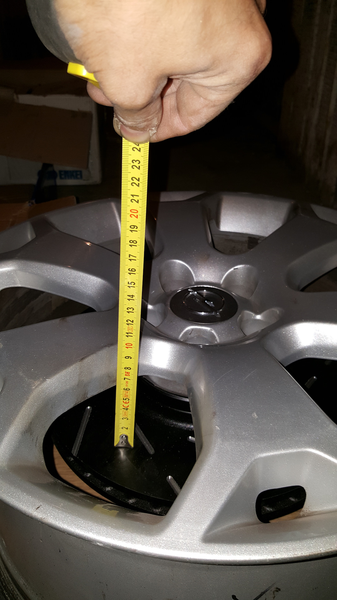

В общем с оригинальными дисками от Бертоне (7.5j×ET47) суппорта не налезут. Либо ставить проставки 15мм, что этого не хотелось бы делать.

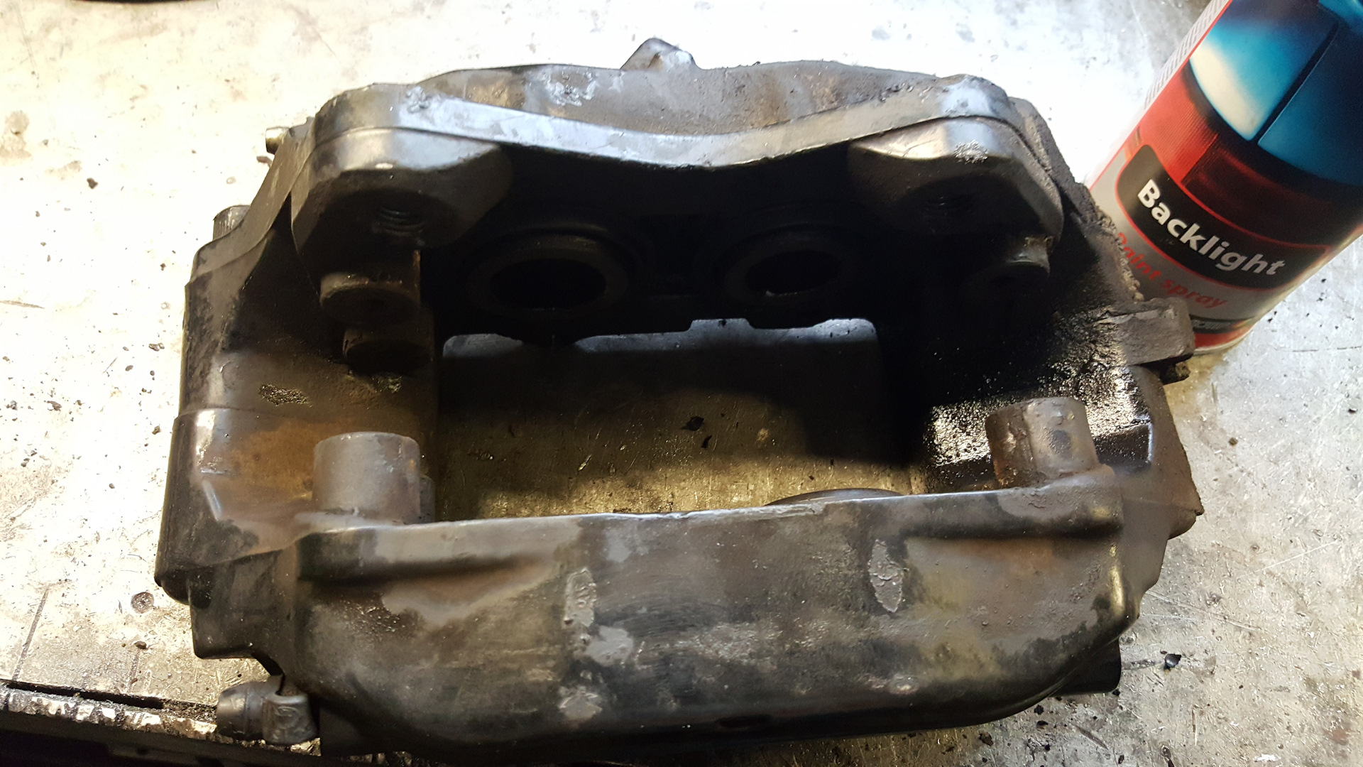

Принял решение снять с внешней части суппортов примерно 5мм. Надеюсь это не смертельно для этих брембо.

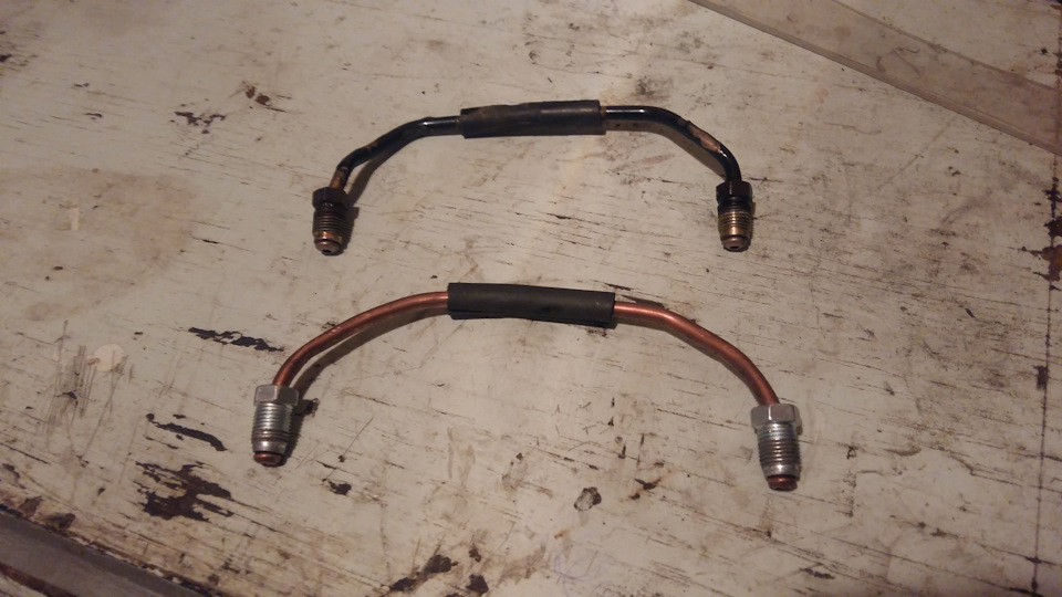

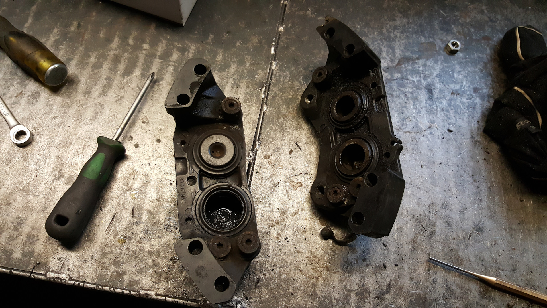

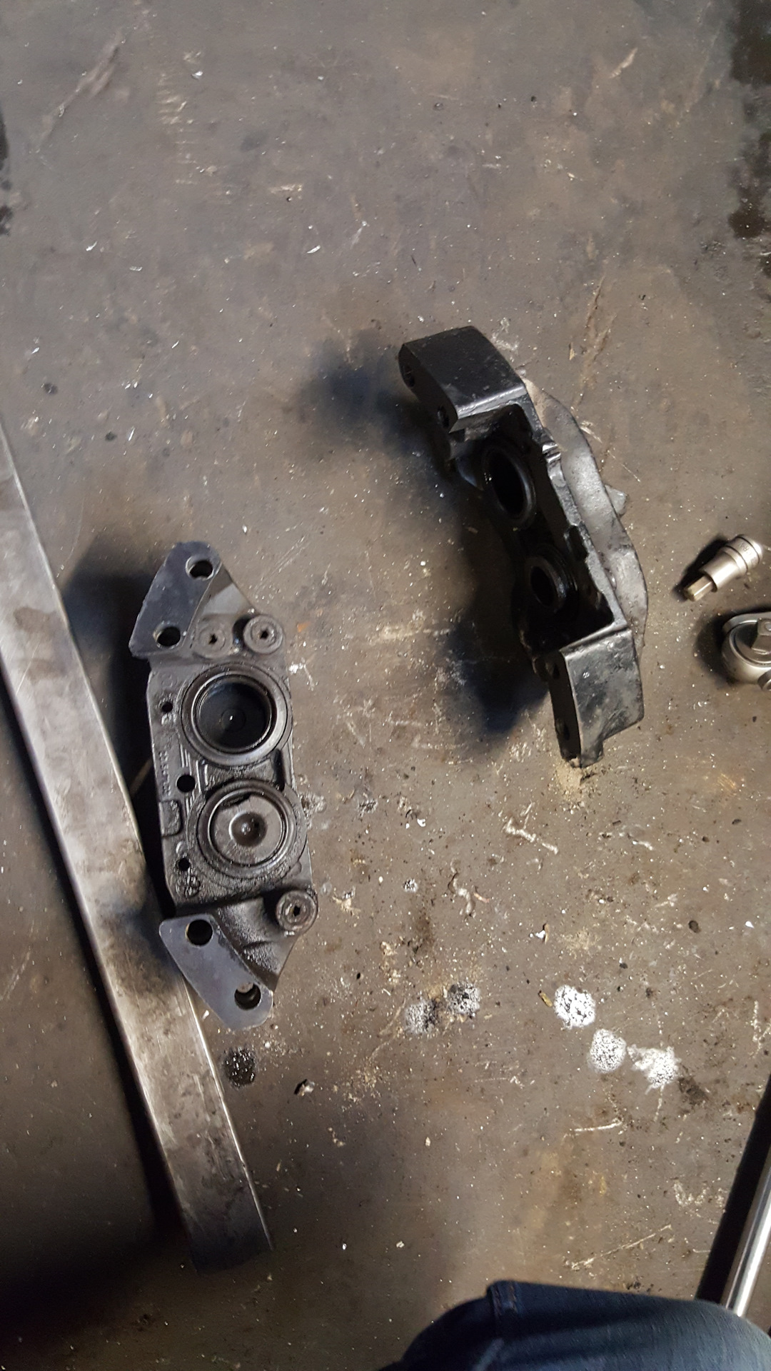

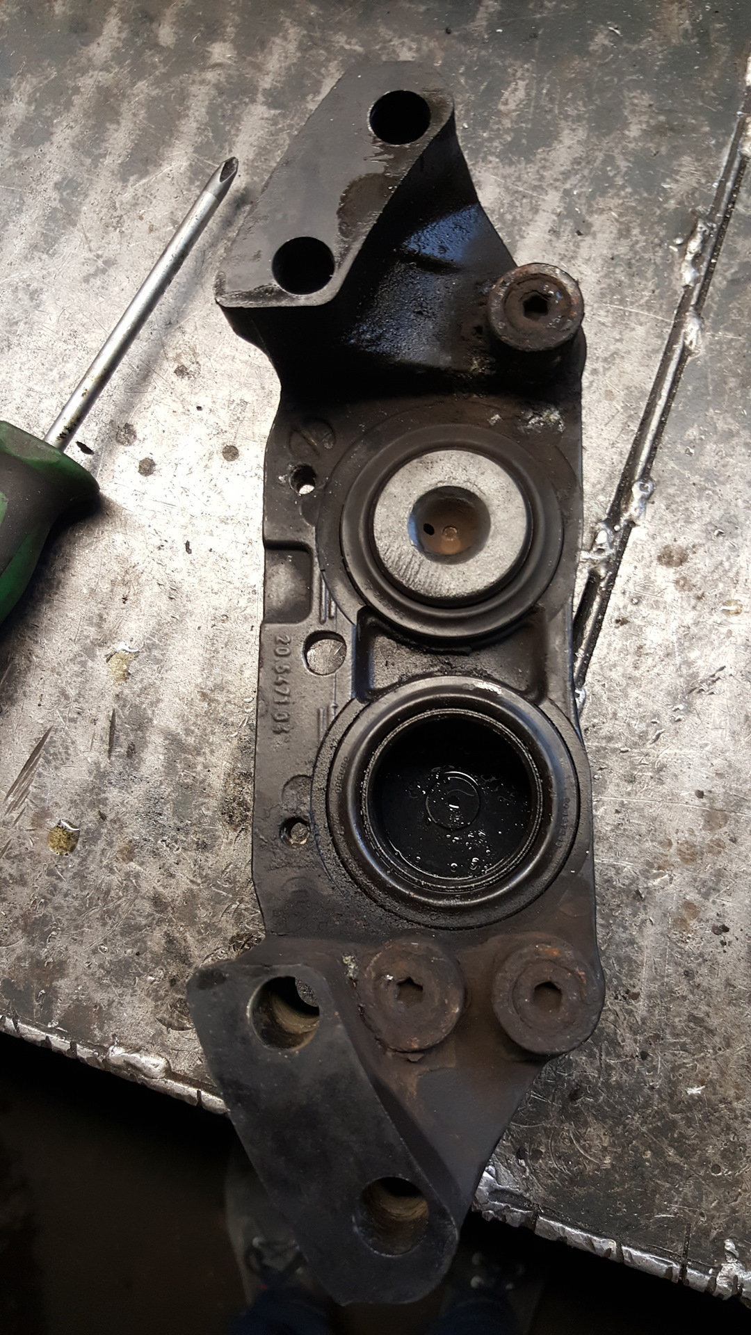

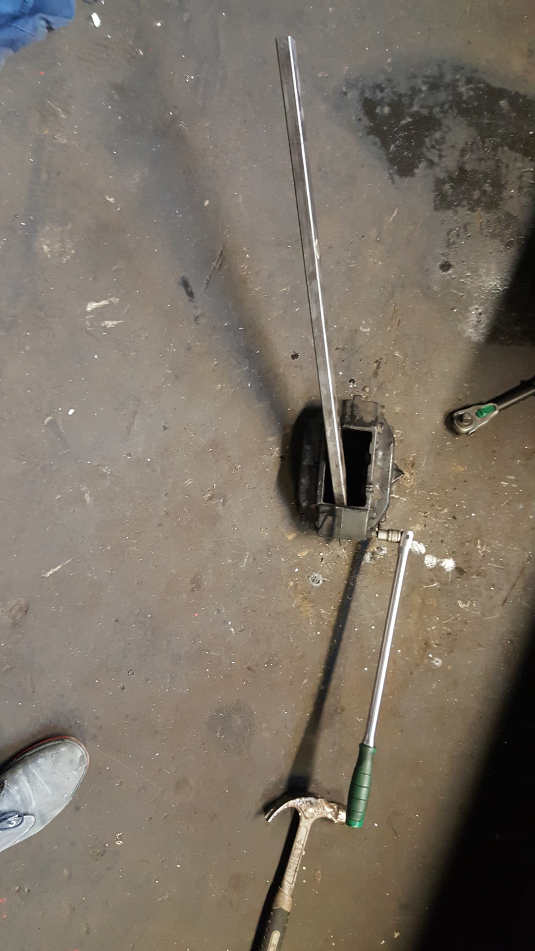

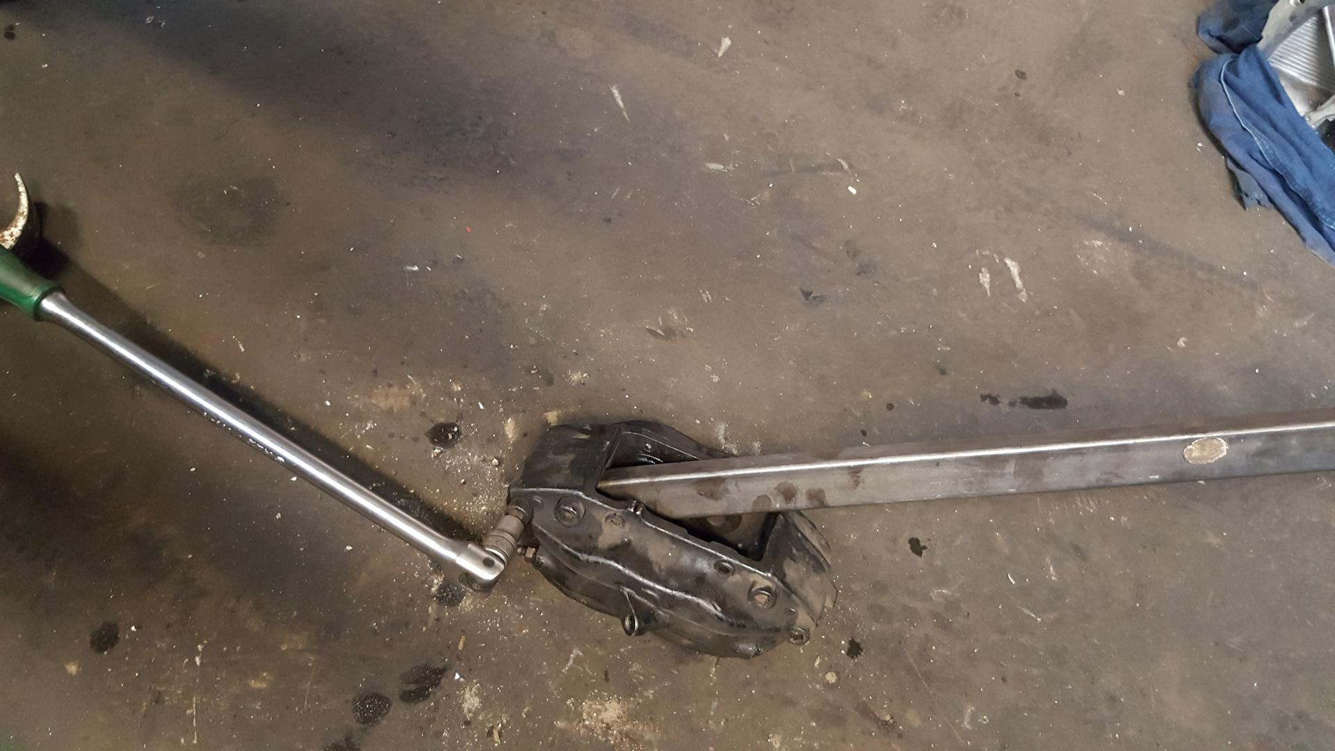

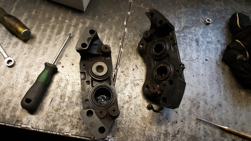

Чтобы отдать их на фрезеровку, мне пришлось их разбирать. Все закисло и прикипело и не хотело откручиваться. Пришлось еще кусачками откучить трубчатую внешнюю магистраль и выкручивать штуцера. Знаю, что ремонтных комплектов нет. Либо кастомно делать новые штуцера и магистраль. Может дадите совет есть ли новые или кастомно делать? Буду благодарен.

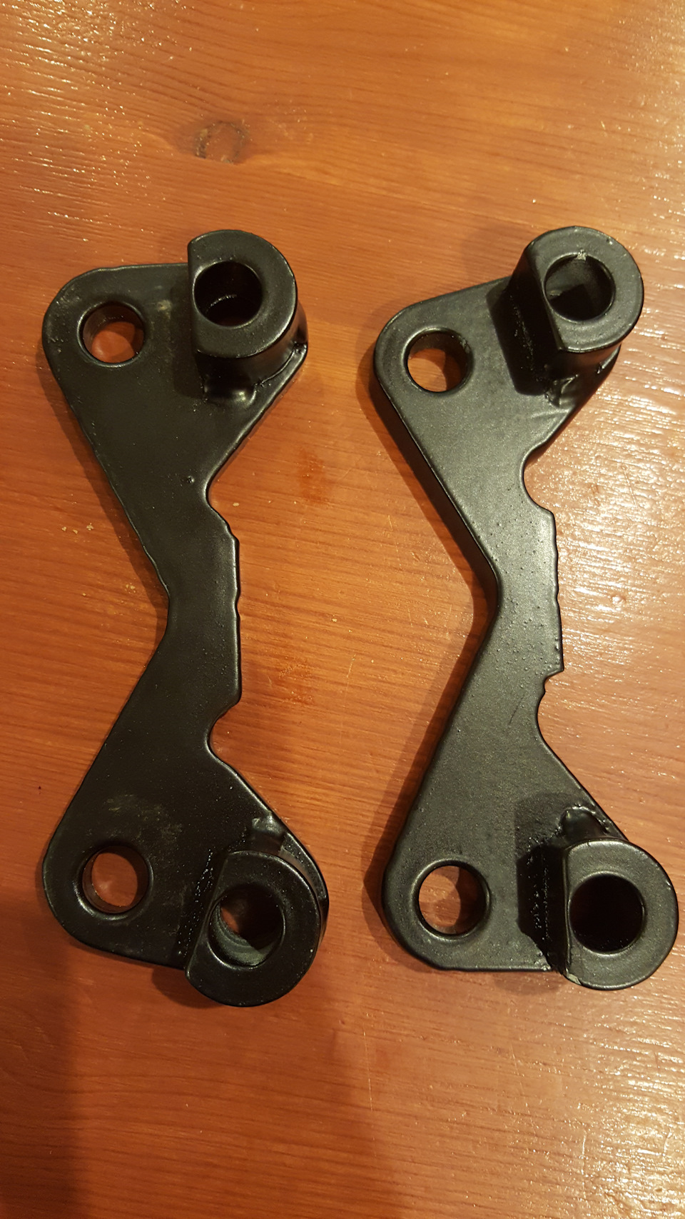

Для суппортов сделал адаптеры в России, за это спасибо за помошь от ребят (rybik13 и PeBBa и ECLIPSE1997).

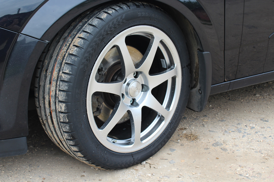

Тормозные диски будут от астра H OPC диаметр больше, чем мои 308×25 против 321×28

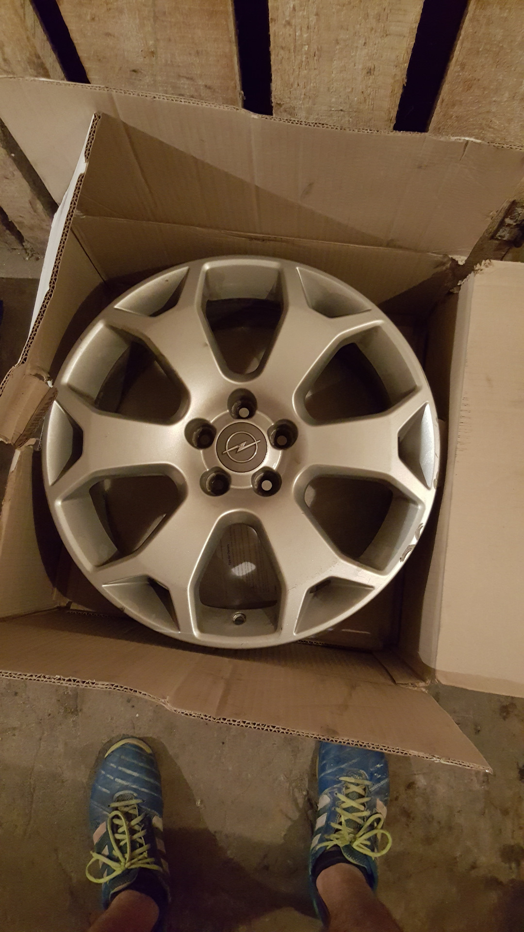

Колесные диски 8J ET39 буду ставить от Вектра OPC от olegopc

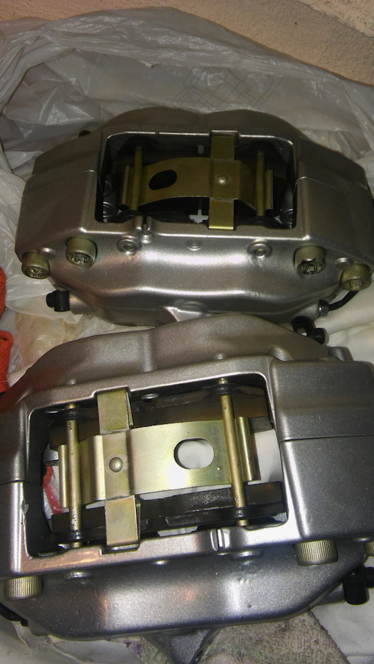

Суппорта хочу в золотой цвет покрасить, а колесные диски в черный

Такие суппорта только под 17й диск встают?

Кстати, есть готовый комплект может кто захочет)

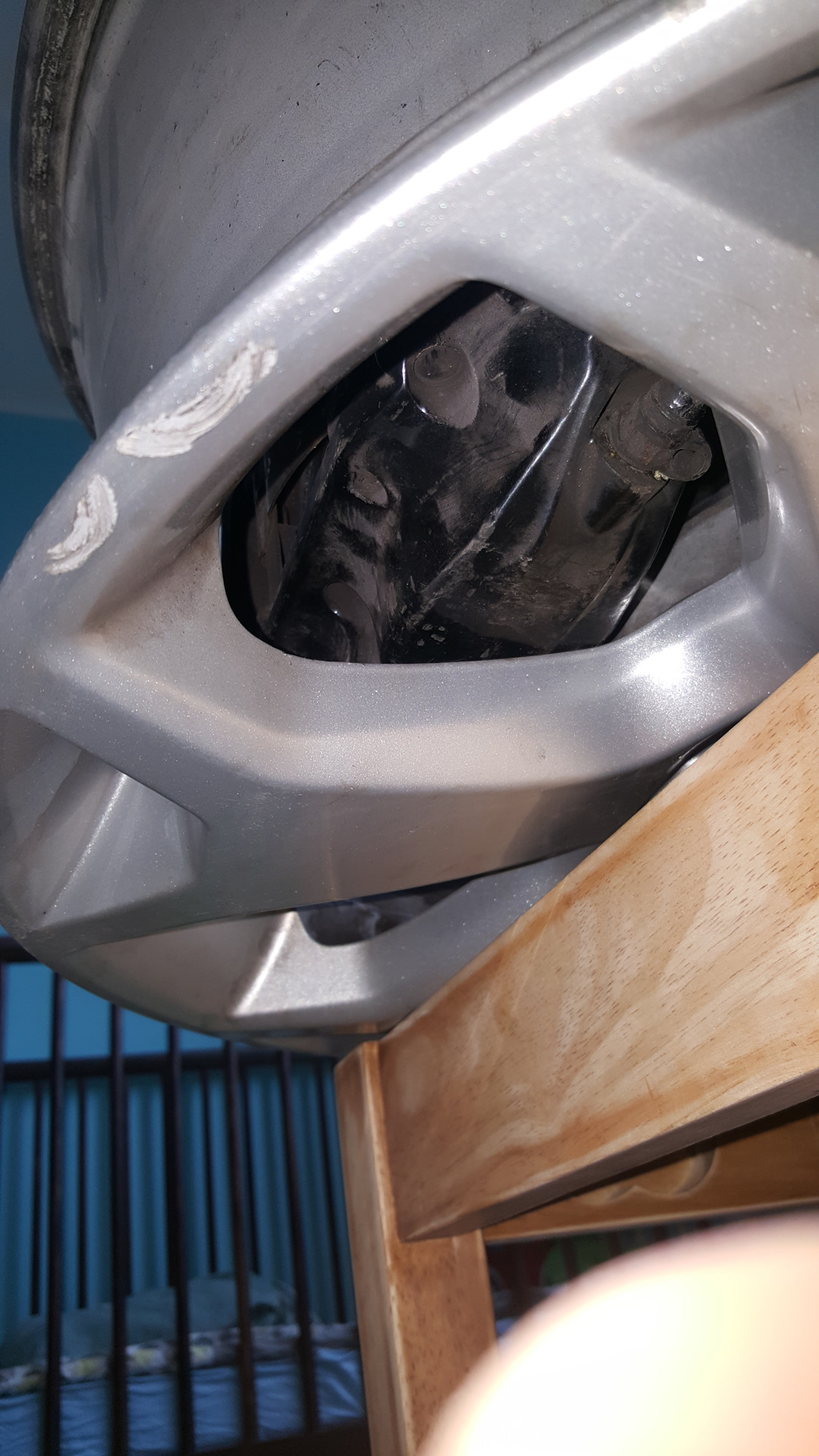

Твой комплект встанет кстати на снежинки от опц, если ставить проставку 2мм примерно, тогда зазор будет 2мм

Вопрос: на тормоза 321х28 с этими суппортами можно натянуть диск 17"? Или только 18"?
смотря какой ресунок у диска, а так говорят что можно)
Специально заказывал ет25 и с плоскими спицами, идея была приделать брембо. Но смотрел от opc j.

Сейчас 308мм диск
суппорта в субботу будут в Москве, уже в воскресение можно будет встретится с другом и посмотреть на них, там еще один парень хотел посмотреть)
Так что бери ключи, домкрат и подъезжай) и меряй, по всем вопросам пиши в ВатсаП — +37379229371

Круто — хоть у тебя их увижу)) кстати трубка при разборке сломалась, я сделал другую так как оригинал уже не найти, или очень дорого.
О спасибо. А штуцера где взял?
все купил и сделали на месте), жди еще одну посылку))
AB-Z20LET
штуцера стоят по 100р а трубочку мона закатать мини завальцовкой.
А чертежа проставки нет случайно ?
Нет. Делали на месте с подгонкой. Можно только копии изготовить и все. Оригинал у меня. Делал ECLIPSE1997
