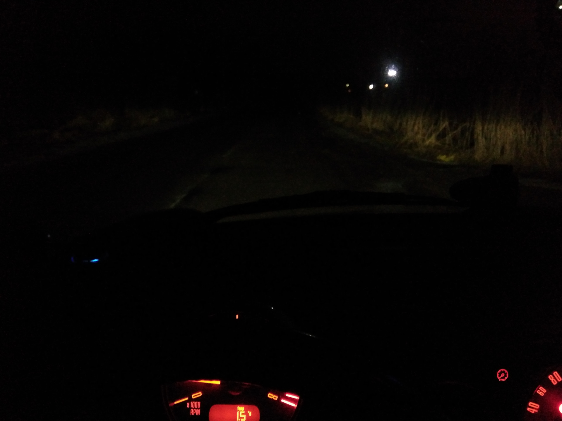

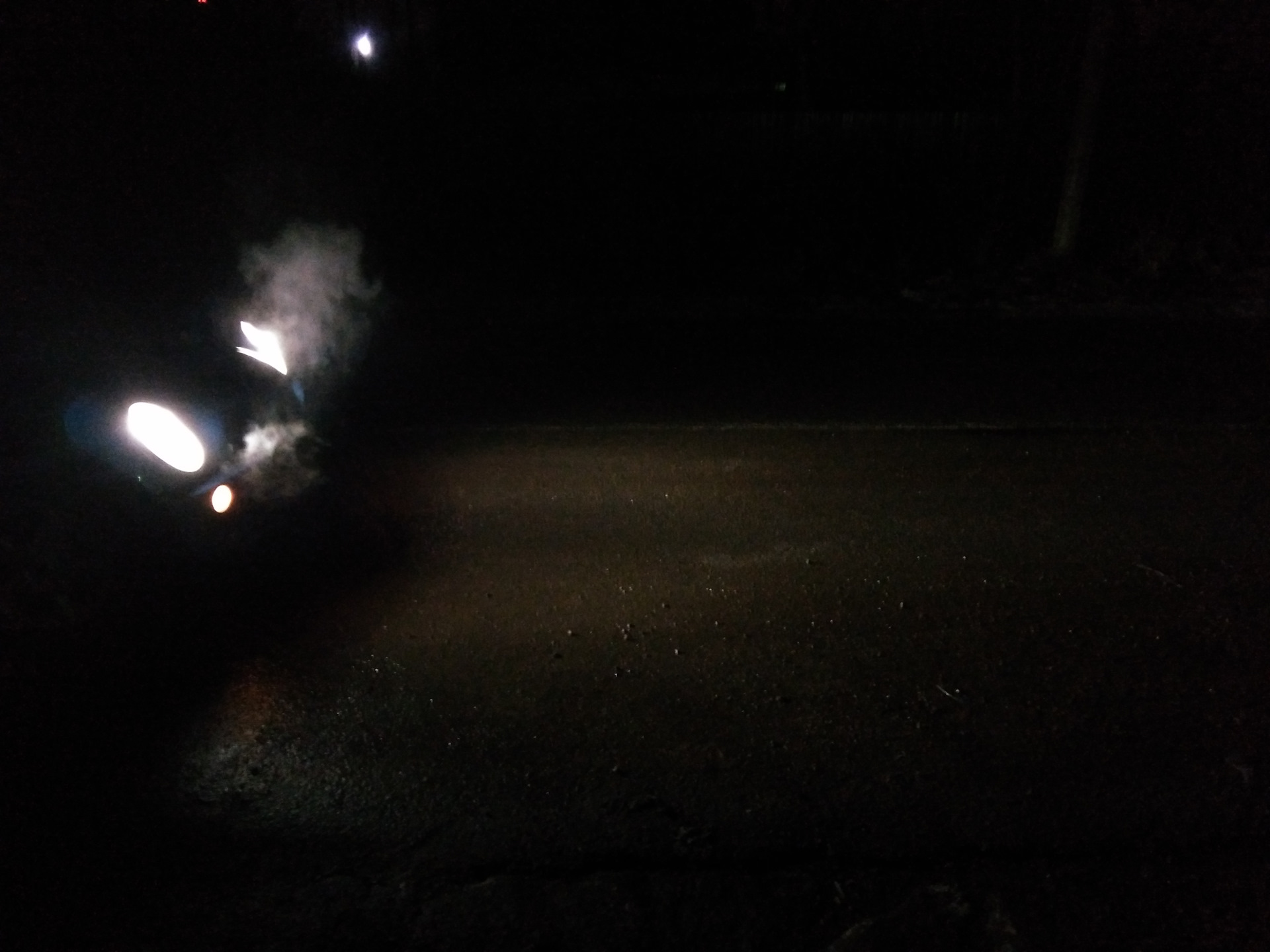

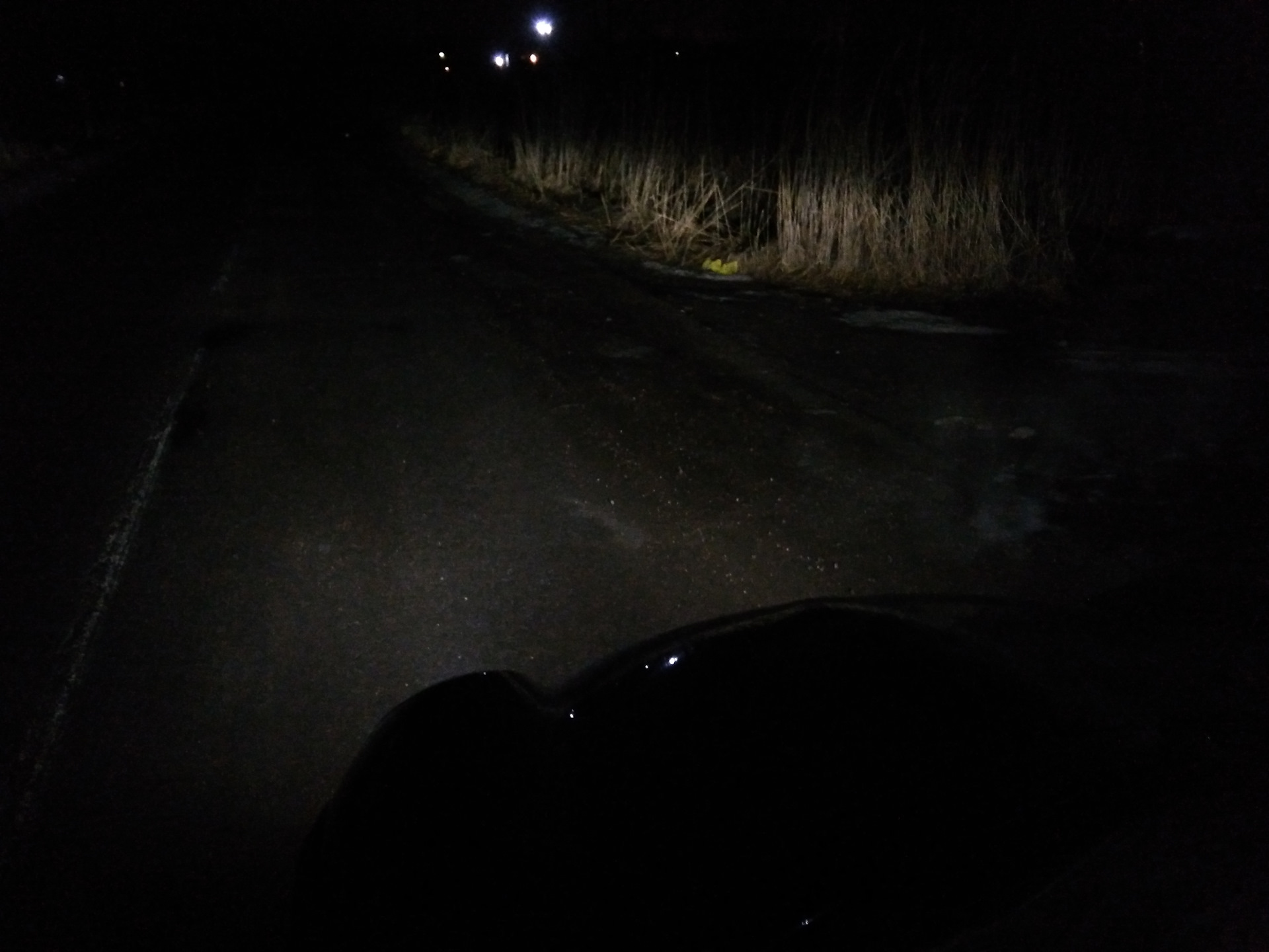

В последнее время в темное время суток стал постоянно собирать ямы из-за того, что вообще ничего не видно на дороге. Смотрю на машину, фару горят вроде бы ярко, а на асфальте темень. Погуглил и понял, что это лампа теряет свою эффективность, ранее я полагал, раз ксенон горит, значит работает.

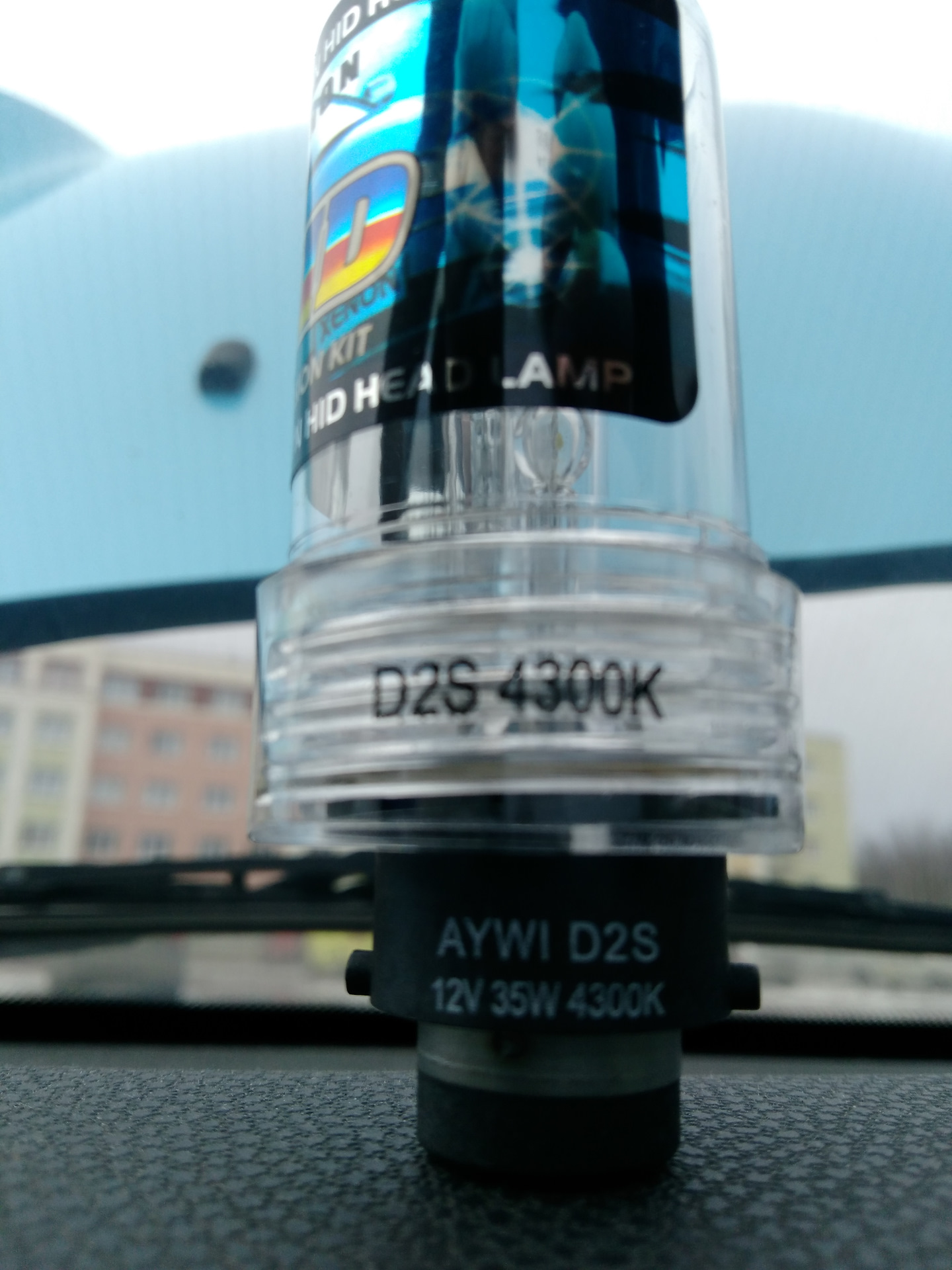

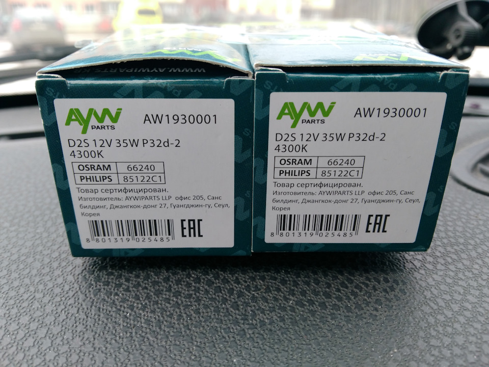

На экзисте стал выбирать что подходит на Миник R50-53. Впринципе все стандартно, тип лампы d2s, что значит для линзованной оптики, поскольку d2r для рефлекторной. Исполнение патрона P32d-2.
Предложений по лампам масса, от 800р. за LYNXauto и до бредовой цены в 26 000р за лампу General Motors . Я увидел неизвестные Aywiparts с приемлемой ценой за лампу в 990р., в описании значится, что это корейский производитель. Хотя я сразу предположил, что это просто упаковщик, а лампы будут скорее всего китайские за такую цену. Итак решил попробовать Aywiparts.
Aywiparts код AW1930001 — 4300K, код AW1930006 — 6000K.
Старые лампы оказались треснувшими и светили вот так:

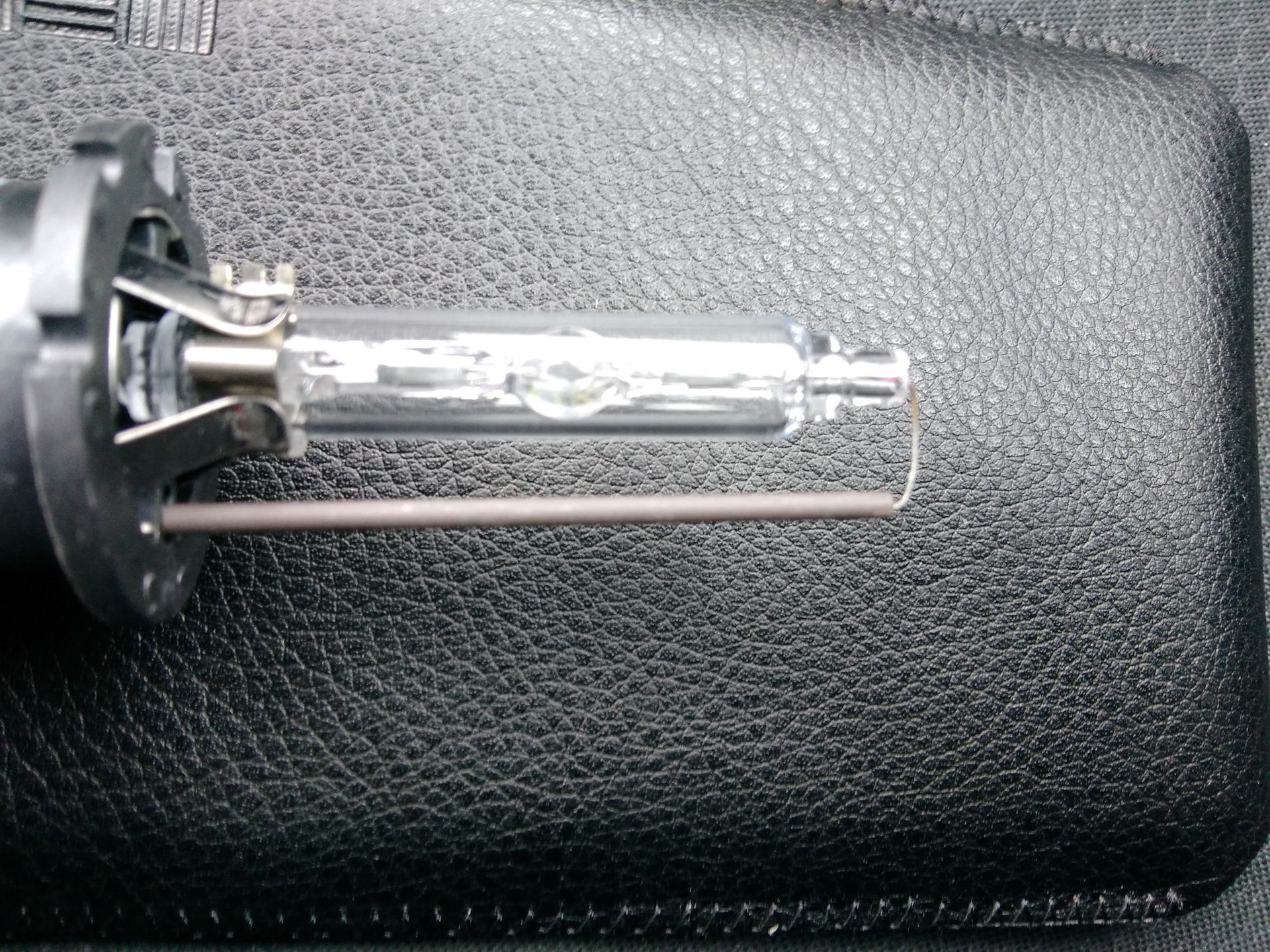

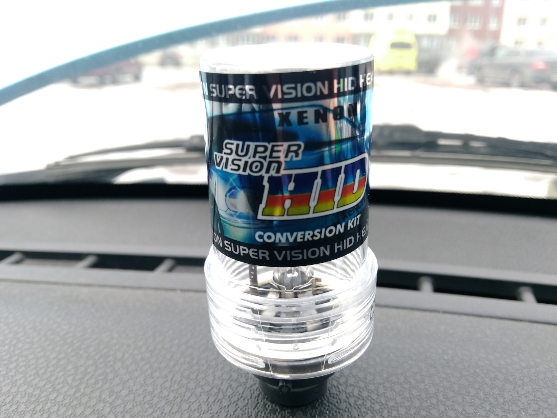

Вот что предлагает Aywiparts:
Впервые покупал ксеноновые лампы, и мне не с чем сравнить, но судя по наклейке на пластиковой колбе, похожи на no name Китай.

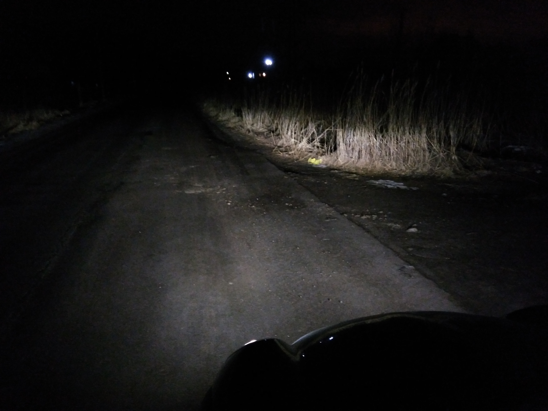

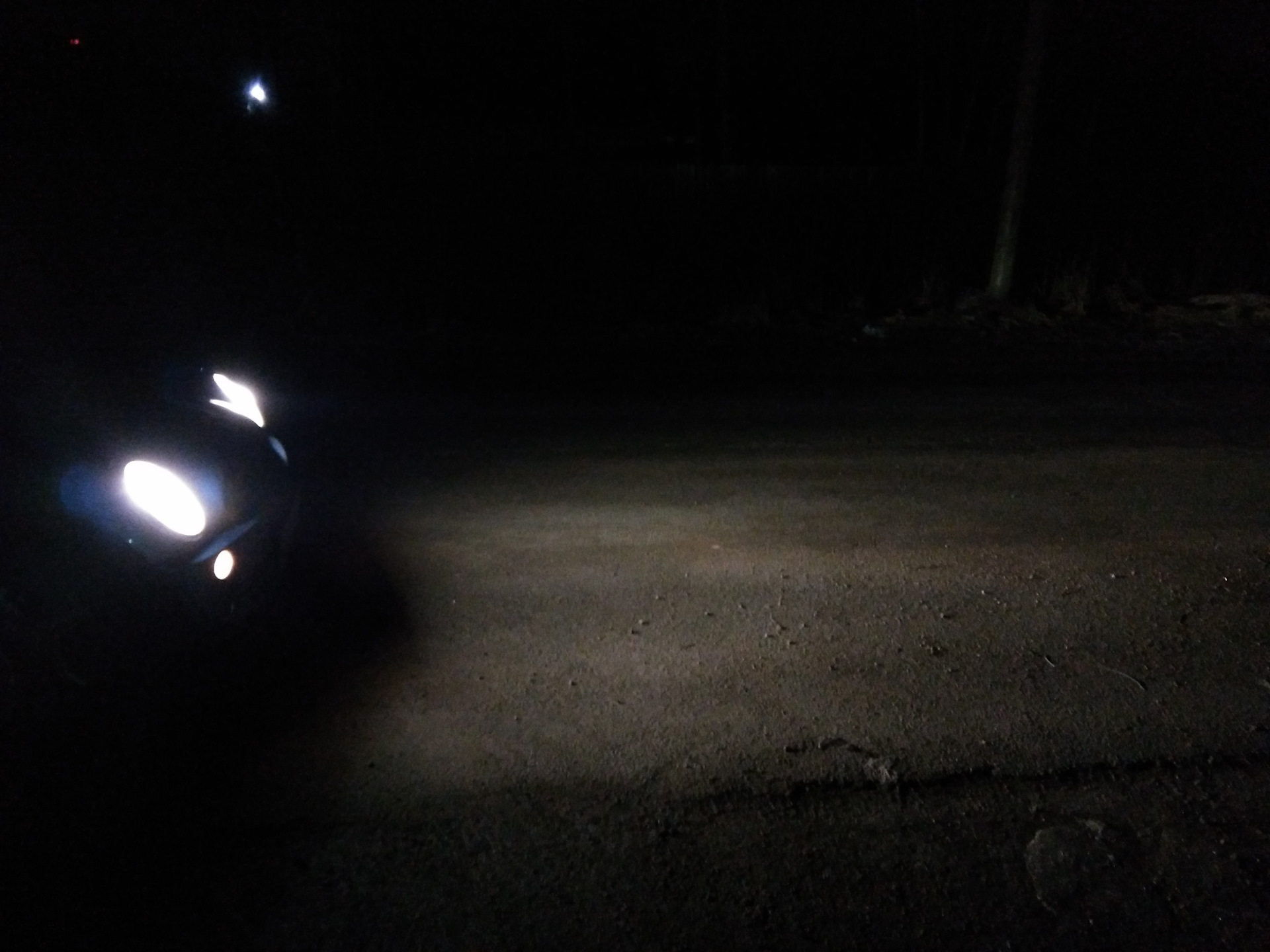

Но все же после замены ламп, светить фары стали гораздо лучше:
Оказывается ксеноновые лампы надо менять не дожидаясь, пока они погаснут))

Свет стал намного ярче, даже по фотографиям видно!
