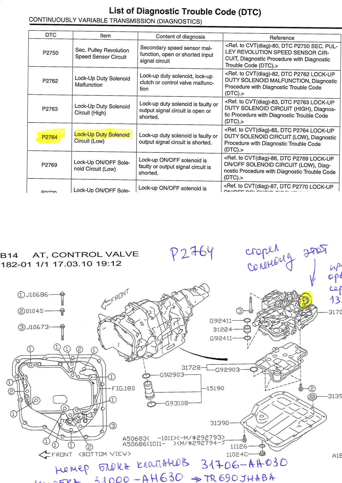

после рабочего дня 9 марта завел, отъехал 300 метров и увидел кучу ошибок на панели — мигающая красная AT oil temp, оражевые Engine check, паркинг, и пьяная дорога и вдобавок мигающий круиз.
звонок в офиц — сервис: эвакуатор и сдача авто. (официалам звонил по причине что ранее решил менять CVT жидкость на оригинал и по причине большого количества ошибок, с коими на тот мой взгляд другие местные ремонтники могли полностью не справиться)
на следующий день компьютерная диагностика — ошибка P2764, снятие поддона измерение сопротивления соленоида lock up duty было со слов сервиса 9 Ом (должно быть от 12 .13 Ом).
решение сервиса со мной не обсуждалось все собрали назад, когда я приехал сказали надо менять блок клапанов, под заказ цена с установкой + смена масла + фильтр коробки >2000$.
при этом мастер сказал что причина — межвитковое замыкание lock up соленоида, но отдельно их новыми не достать.
вот пример в америке по P2764 действительно меняют весь блок

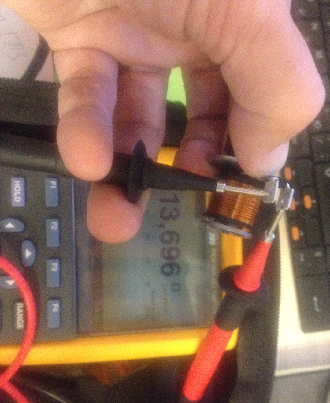

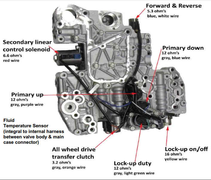

на снятом блоке клапанов были измерены сопротивления всех остальных катушек: все более менее как на картинке ниже, но все же ниже чем надо (например не 12-13 а 11,8Ом, не 16-17 а 15,2 Ом и т.д. …) именно это меня начало наталкивать на мысль что все катушки сразу плохими стать не могли, а вот среда их омывающая под железным корпусом соленоида может сыграть роль проводника. Измерительный прибор если не лучший, то один из лучших существующих портативных (в диапазоне до 50 Ом- разрешающая способность 0,001 Ом с точностью 0,15% +20)

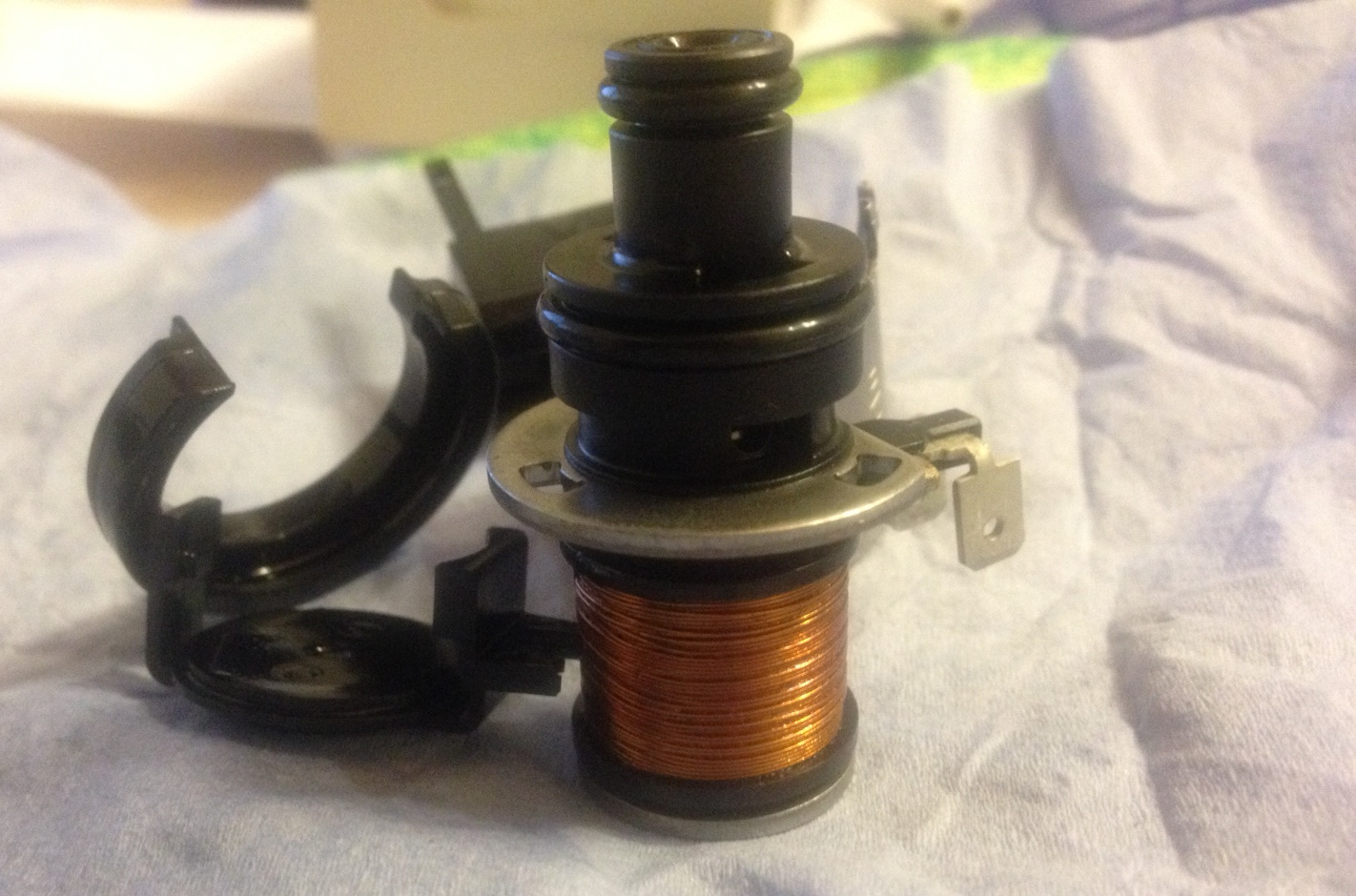

я взял мой старый соленоид, каково было мое удивление — когда вне блока сопротивление было сначала 11,7 Ом, дома после снятия железного кожуха соленоида (под ним было много окислов, руки черные были) и после промывки в УЗ ванне сопротивление обмотки стало 13,6 Ом (напомню со слов мастера на блоке замер показал 9 Ом). Под нагрузкой (фото ниже) 12 вольт, 1А соленоид грелся, сопротивление как и полагалось при нагреве еще подрастало, слышны щелчки сработки электромагнита.
продул растворителем, полил обмотску чуток лаком из балона и стал сильно сомневаться что вина именно в нем.
не вижу признаков перегрева обмотки, цвет проволоки равномерный, хотя может в глубине что-то не так.
пробег 156 000, масло в коробке до этого не менялось, при разборе катушки были явные следы окисления, а в УЗ ванне плавали черные гроздья, я не знаю бывает ли такое, пока предполагаю что жижа стала проводить нехило ток от скопившихся микроопилок.

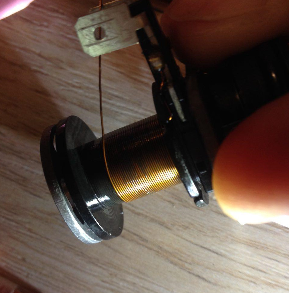

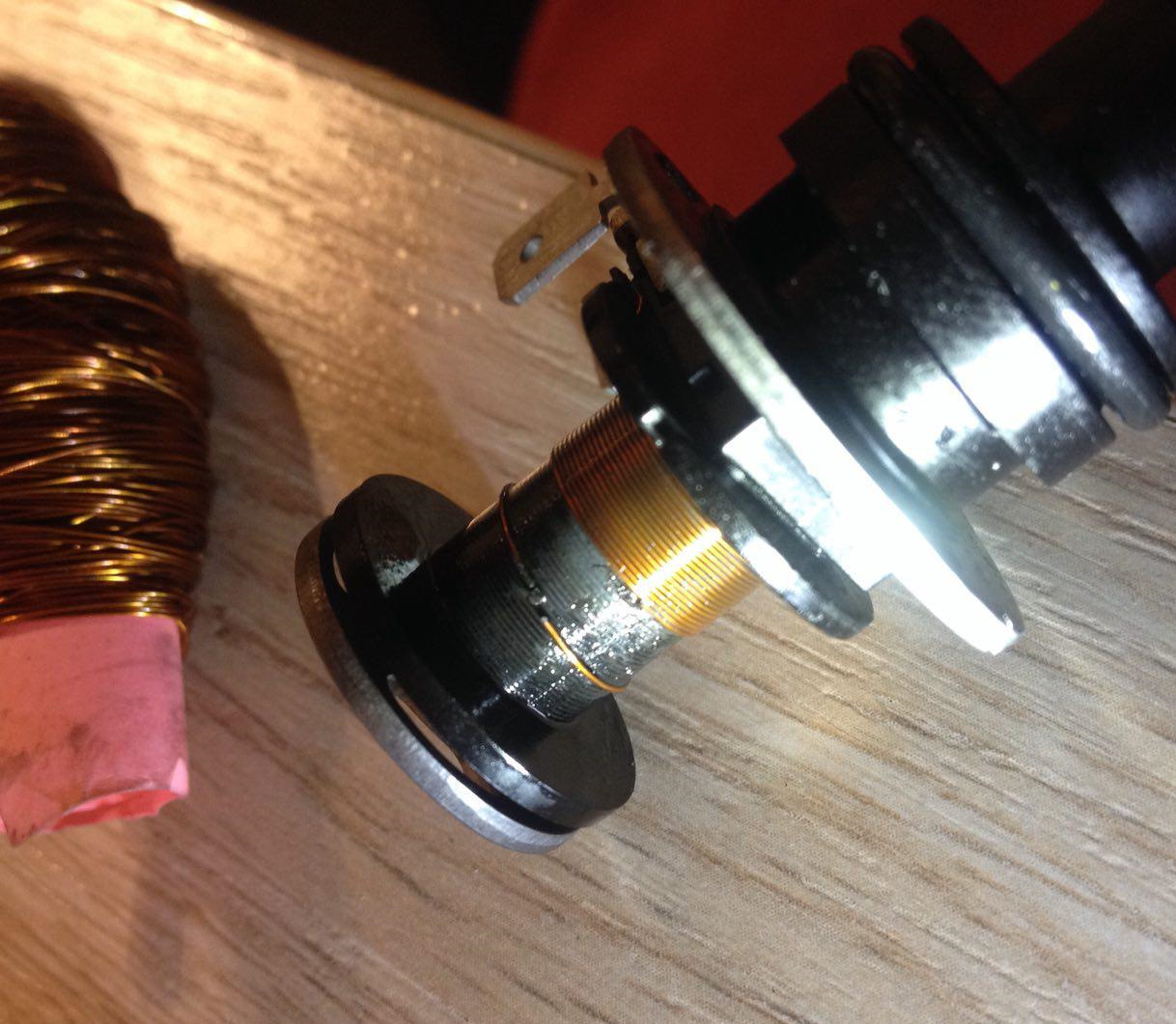

update 21.05.2018.

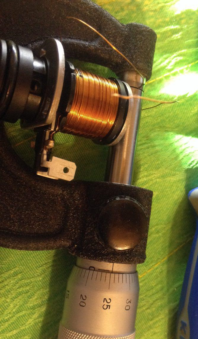

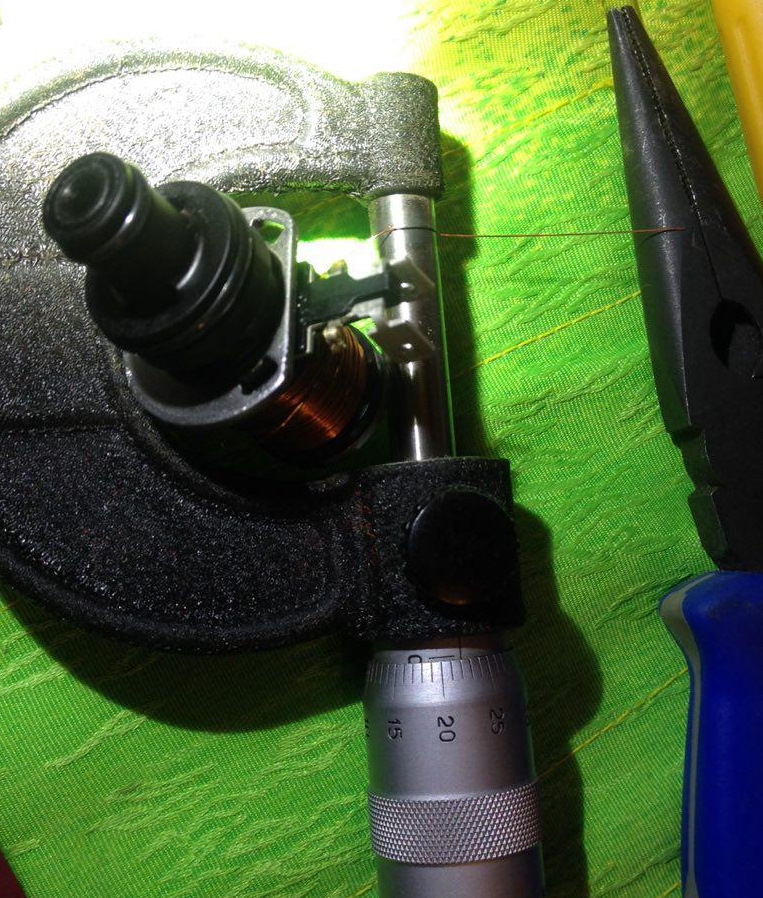

Lockup — duty соленоид снятый у меня с машины имеет сечение 0,216.0,225 по чистой меди, вероятно как писали 0,224 (сечение в лаке 0,25). число витков я насчитал 705 (+- 3). а теперь смотрите веселые картинки
сматываю: внутренняя ширина катушки 12,22 -12,24 мм, туда ложится примерно 45-46 витков в один слой.
подходим к внутренним слоям
что примечательно перед размоткой сопротивление было 14,6 Ом
а год назад 13,6 !
а в жиже было 9Ом.
нарушена изоляция внутренних слоев, вот теперь не знаю виновато ли масло или действительно хреновым проводом мотали как сегодня написал Юра yura2507

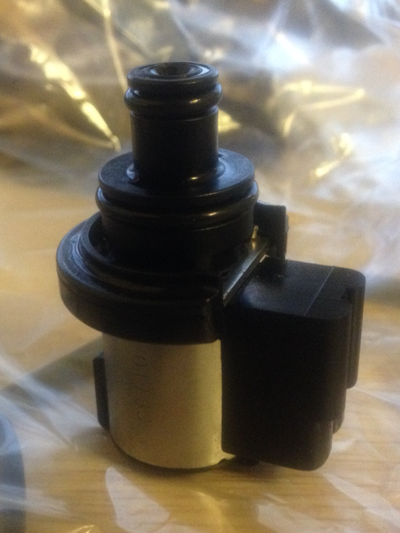

Здравствуйте. Соленоиды все формой одинаковые? Различаются только внутри?
добрый день. на счет всех не знаю. AWD и lock up duty и те 2 что тоже 12 ом точно на одинаковых катушках, только AWD более толстым проводом. кстати кто-то недавно писал на драйве что купил коробку 580ю и снял с нее соленоиды для 690го
Супер тогда. Я сейчас купил с али тот, что на AWD на 3,5Ом. (там 0,3мм 17м) Значит старый корпус при замене могу перемотать на 12Ом (0,224мм) на запас.
Дайте линк пожалуйста. Пока не видел их там
AWD — aliexpress.ru/item/100500…287-1706676045.1626689535
на 12,6Ом
aliexpress.ru/item/100500…b&ws_ab_test=searchweb0_0, searchweb201602_, searchweb201603_
Спасибо

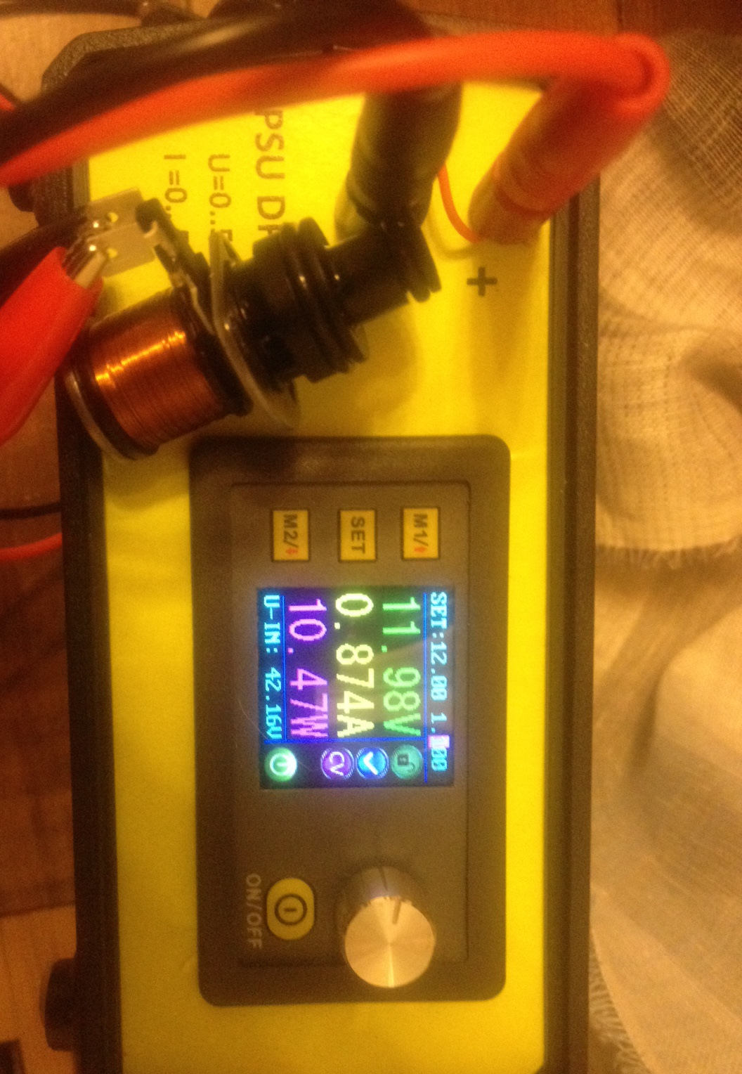

Здравствуйте. А соленоид при подаче напряжения должен щёлкнуть и заблокироваться? Или там есть пружина, которая открывает клапан при снятии напряжения?
Пружины там не видел, но я его не ломал. А что не так с вашим? Мой лежит без проволоки, проверить не могу что происходит уже не помню
Сегодня пришел соленоид с Ali. 4,2 Ом, как положено. Подаю 12вольт, щелчок и все. Снимаю напряжение, снова подаю — молчок. Встряхиваю, снова подаю — снова щелчок. Как будто там пружины нет, или слабая
На моем без проводов жму пальцем на пятку гдето ход 1мм и щелчок небольшой металл по металлу, палец отпускаю возвращается подпятник назад, если конечно это тот щелчок, может он в работе внутри еще бряцает. Нажатием на пятку можно морзянку выстукивать :-)когда он был с проводами я только помню что грелся быстро от 12 вольт, щелканий не помню
да, греется. Но это и понятно. 4,2 Ома всего (на остальных выше — 13Ом) и естественно сила тока выше. А чем промывали?
В ультразвуковой ванне помоему просто водой, не помню. Мой как раз 13омный был

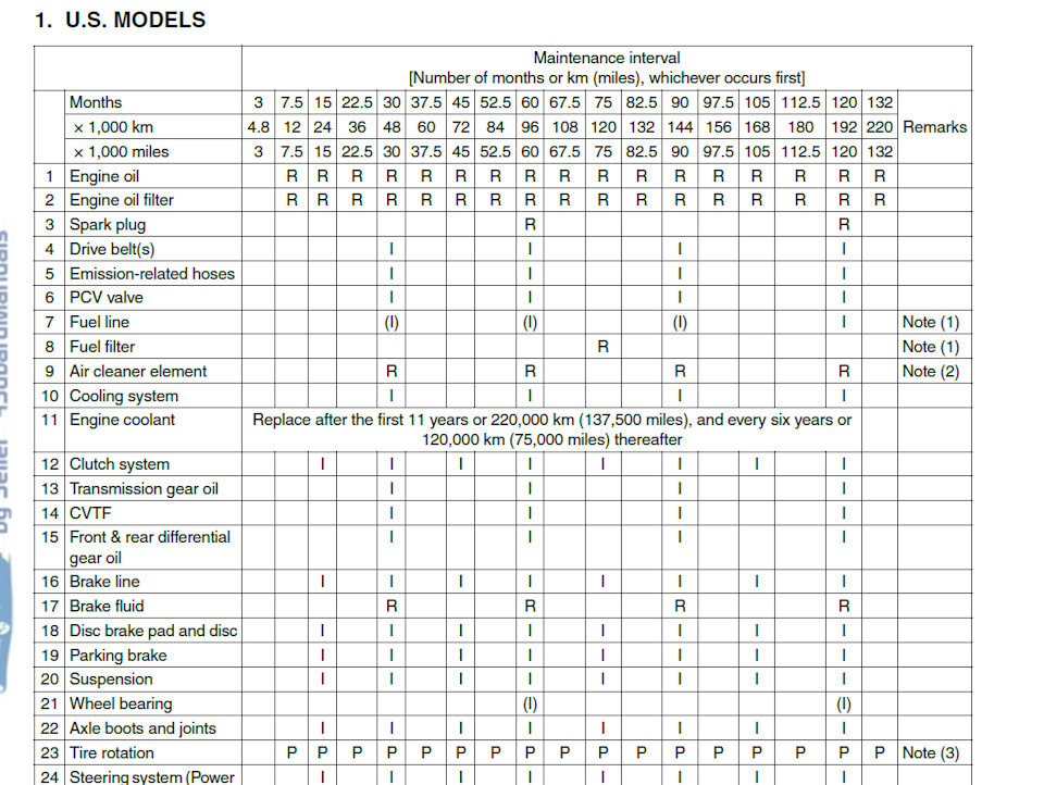

"пару раз звонил единственным нашим официалам спрашивал про замену масла вариатора (оно у меня не менялось) — сказали не надо."
= вот только жаль, что за такое не получится привлечь к суду, ибо меняться оно должно не реже, чем каждые 60 ткм. И если на 60 ткм вы делали частичную замену, то следующая через 40 ткм.

По факту, они дезинформировали, сказав, что не нужно менять масло, в то время как по документации Субару менять его надо каждые 60 ткм.
покажите такой документ именно субару пожалуйста. (а не рос. дилера).
А никто и не пользуется документами/словами рос. дилеров.
Все Субаристы прежде всего изучают документацию производителя к автомобилю.
Приложил скрин из документации для USA.
14-й пункт, CVTF, указано I, что означает Inspection. И осуществлять проверку необходимо каждые 30 тыс. км.
Есть другой документ, в котором идет обязательная замена каждые 40 тыс, при использовании прицепов.
К сожалению, только один скрин к сообщению можно прикрепить, но если надо, напишите, вложу следующее.
Ну или если плохо знаете английский, то примерно тот же самый график есть на Российском сайте компании Субару: subaru.ru/upload/medialib…chedule_2014_03_18_v1.pdf
inspection это контрольный осмотр, а не замена. R -replace это замена

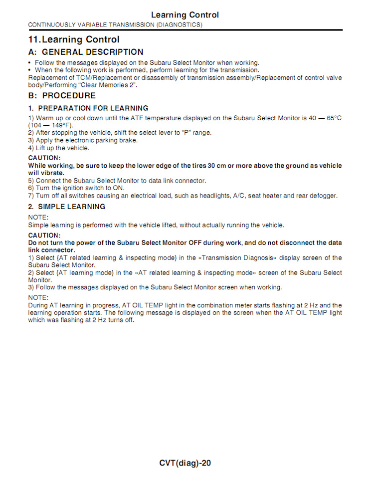

Я вот не пойму, что за обучение-обнуление вариатора? В сервис мануале о нем нет упоминания, наш дилер при замене такого ничего не делал. О чем речь вообще?
Ищите лучше товарищ ALiXtsk. Всё описание процедуры доступно.
БЕССТУПЕНЧАТАЯ ТРАНСМИССИЯ (ДИАГНОСТИКА) > Обучение управления
ПРОЦЕДУРА
1. ПОДГОТОВКА К ОБУЧЕНИЮ
1. Прогрейте или охладите трансмиссию до достижения температуры ATF, показанной на экране Subaru Select Monitor, 40 — 65°C (104 — 149°F).
2. После остановки автомобиля, переведите рычаг селектора в диапазон “P” .
3. Включите электрический стояночный тормоз.
4. Поднимите автомобиль на подъемнике.
И ТД…

Я не то, чтобы спорить буду, но вот скан мануала. Там четко прописано, что обучение производить стоит в следующих случаях: … Замены жидкости там не значится — только аппаратная замена блоков. Правда есть какой-то сброс памяти, но по нему я ничего найти не смог. Кроме того, повторяю — в официальном сервисном мануале нет ни слова о необходимости какой-то процедуры обучения при смене жидкости вариатора.

Как раз таки по мануалу менять и не требуется, только инспекция.
А жидкость рекомендовано менять (не в мануале) каждые 45000 пробега.
45 это если эксплуатируешь ниже -30, по горам и с прицепом.
Покажите откуда информация.
Согласен, единственное упоминание о интервале замены жидкости.
Спасибо за информацию! Вроде как наши официалы рекомендуют менять на 90000км? А последнее что я слышал, девочка на хв ездила к офф дилеру, ей вообще в 60000 рекомендовали поменять. В АКПП каждые 60000км, осталось найти не дорогое масло и менять каждые 60:). Удачи в ремонте!

Тут один наш коллега соленоид перематывал, поставил, все работает на ура! Ездит уже долго. Соленоиды это наша беда. И втулка в варике, точнее в гидротрансформаторе. И в рейке тоже…
да я видел ALiXtsk перематывал, может еще кто. но я не вижу в своем никаких проблем. по радиолюбительскому опыту любое замыкание, пусть даже межвитковое сопровождается запахом гари. у меня обмотка как новая, нет запаха, электромагнит работает.
Тогда странно. Может из за того, что в масле не воняет?
я его отмыл полностью ультразвуком (минут 30) потом промыл под давлением растворителем из балончика.
Сервисники продолжают утверждать что катушка была не исправна (типа изоляция обмотки нарушена).
если кто знает как достоверно проверить работу снятого с машины lockup duty соленоида, дайте знать, пожалуйста. я после его чистки не вижу никаких признаков что он не рабочий
