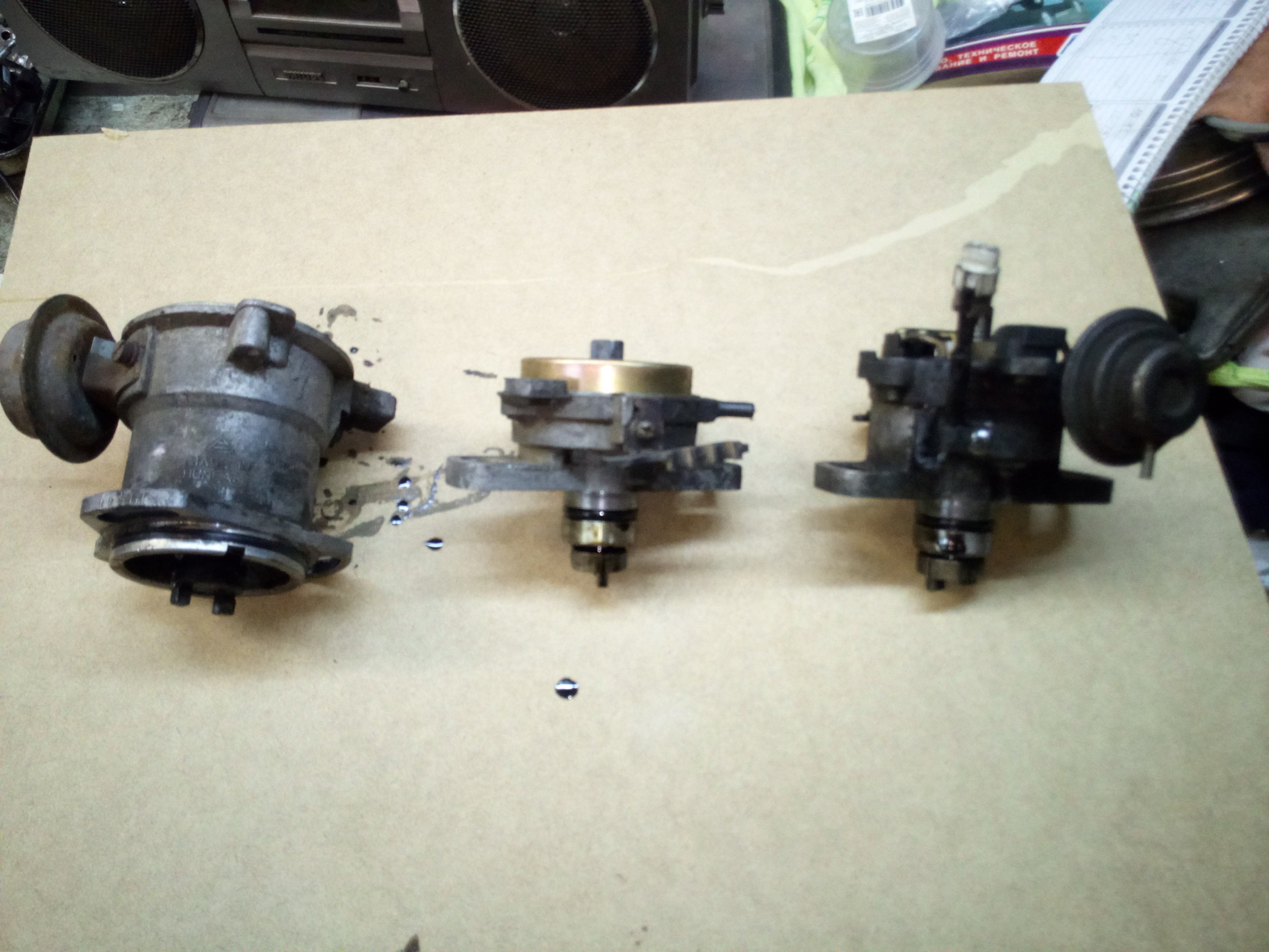

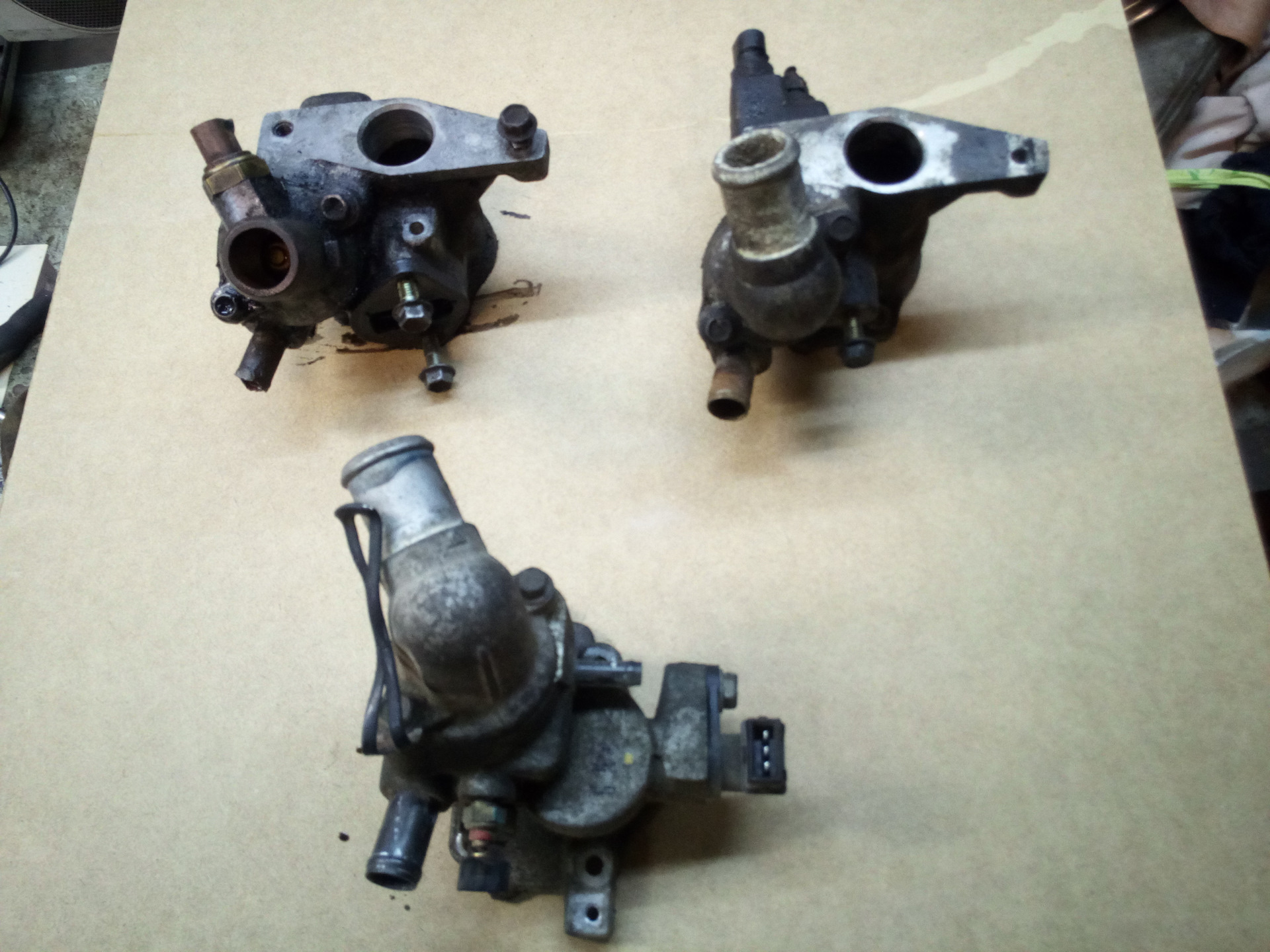

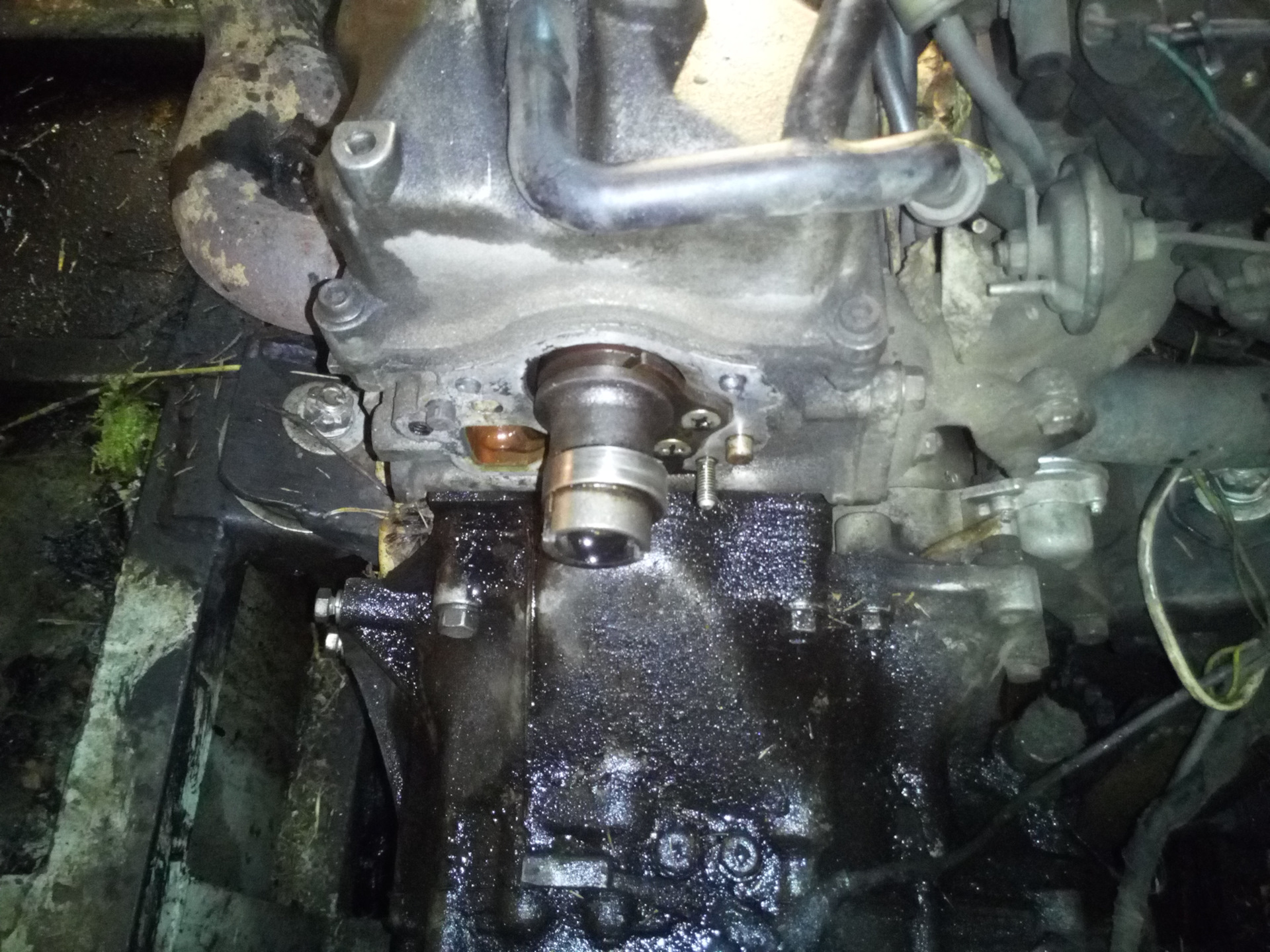

Вот 3 вида корпусов: евро 2 есть место для бензонасоса, евро3 тоже самое без насоса уже инжектор, евро 4 уже и без распределителя.
распредвалы на 2 3 одинаковы
а на евро 4 немного другой

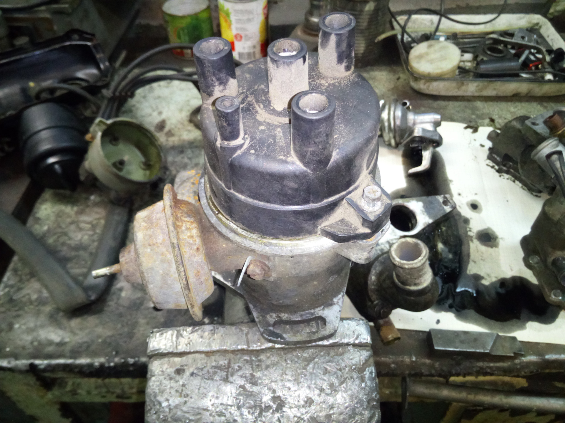

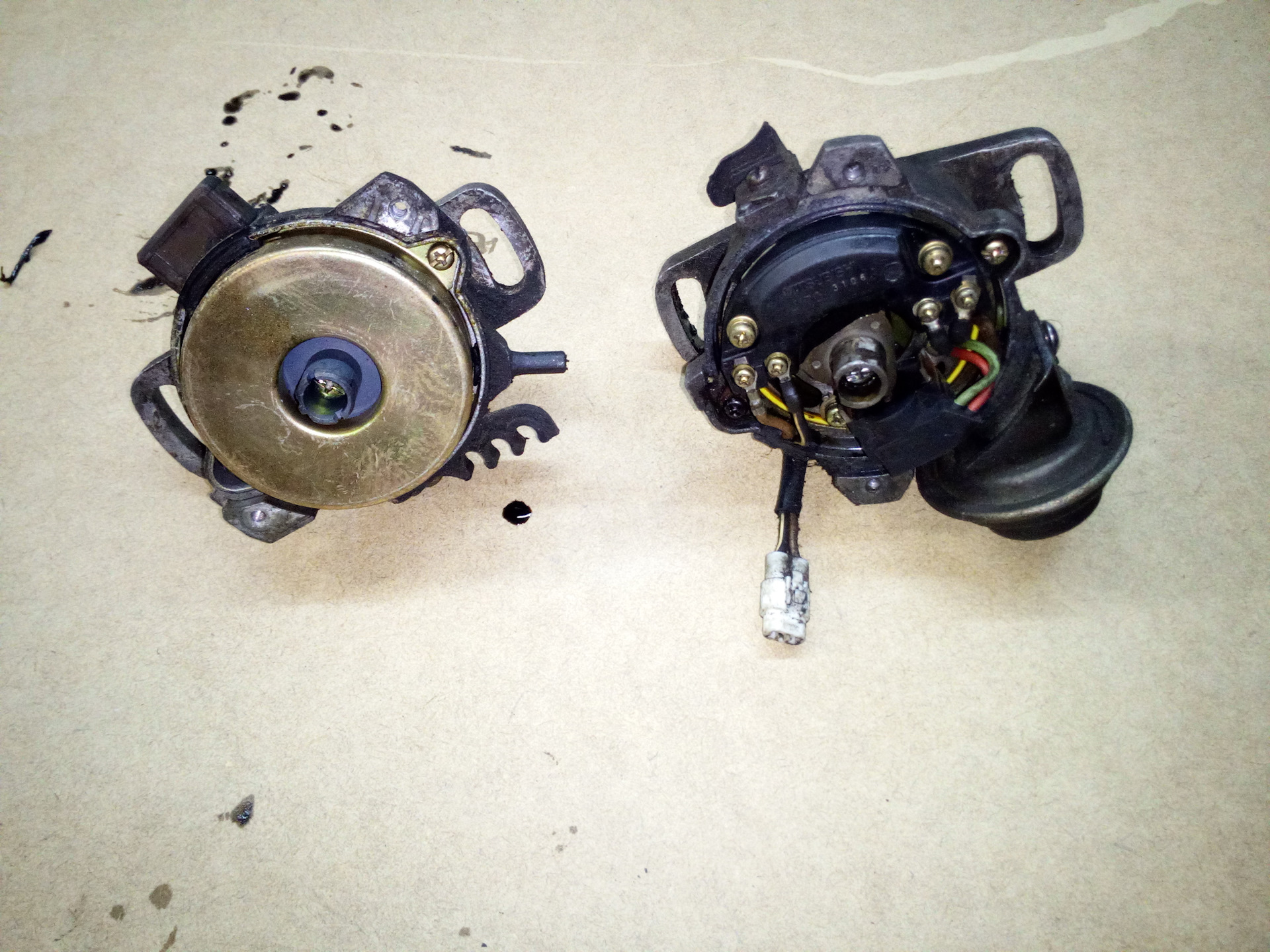

Цилиндров то 3 а не 4. Геометрия трамблера нужно полность изменить. К слову распределитель с матиза евро 3 это не трамблер, хотя похож очень, там внутри нет грузиков мех-ма угла опережения . Это просто распределитель с датчиком положения в виде диска с отверстиями. А трамблер от тике это полноценный трамблер с коммутатором и датчиком, углом опережения и вакуумным корректором.
А трамблер от ваз 2108 вообще не похож с первого взгляда, но шанс есть.
Корпуса не сосем подходят, надо чтот то "доработать напильником"
Крышка подходит

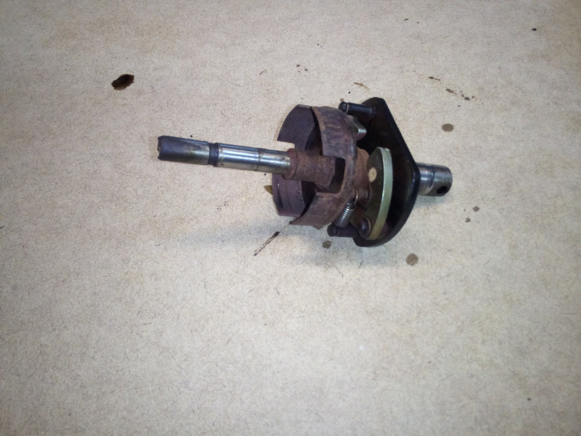

на 3 цилиндра . Остается изменить шторку с 4 на 3 прорези и продумать его крепление, возможно подобрать пружинки на грузики, вакум не буду менять.
Шторка

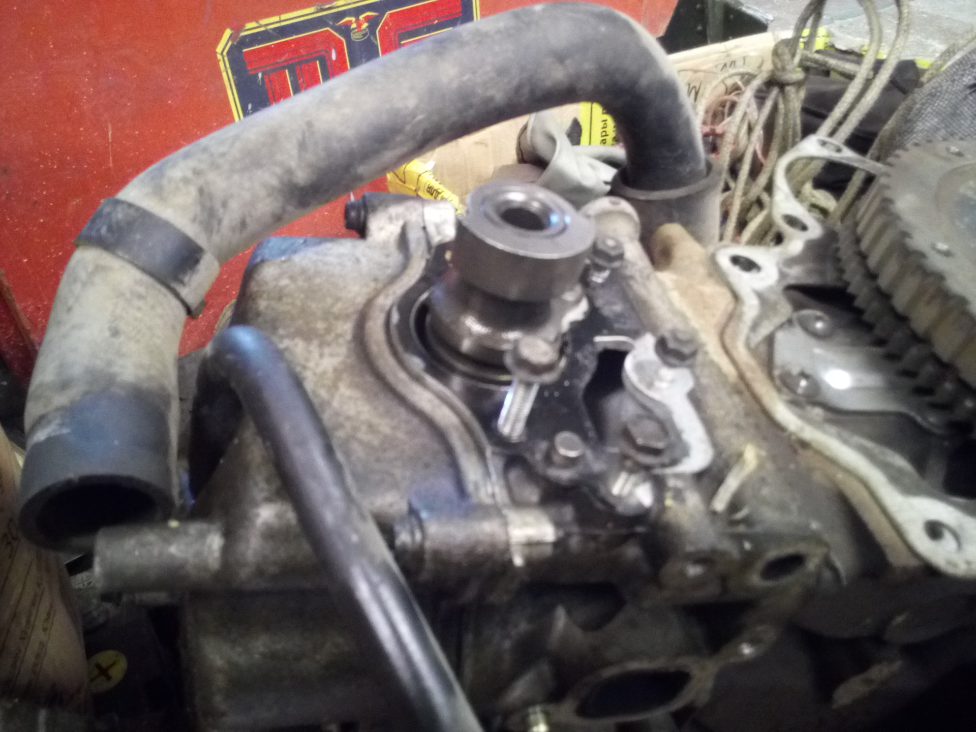

Пытался купить по разборкам трамблер с корпусом от тике, но безрезультатно. В лучшем случае продают только вместе с двс, состояние которого уже в последний путь и сообственно карб там и трамблер там тоже могут быть уже не ремонтнопригодны.
Остается еще одна важная проблема-бензонасос. Он есть только на тике, на матизах уже нет ни места ни прилива под него. Думаю еще.

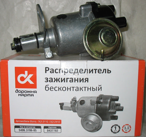

Ну и на последок есть у нас вот такое изделие, теоритический которое можно одним движение руки превратить в 3х цилиндровое. Пойду поищу по магазинам. Надо только модель под москвич с индексом 5406.3706.
Хвост уж очень похож и крутится оно по кругу, ставь и настраивай.
