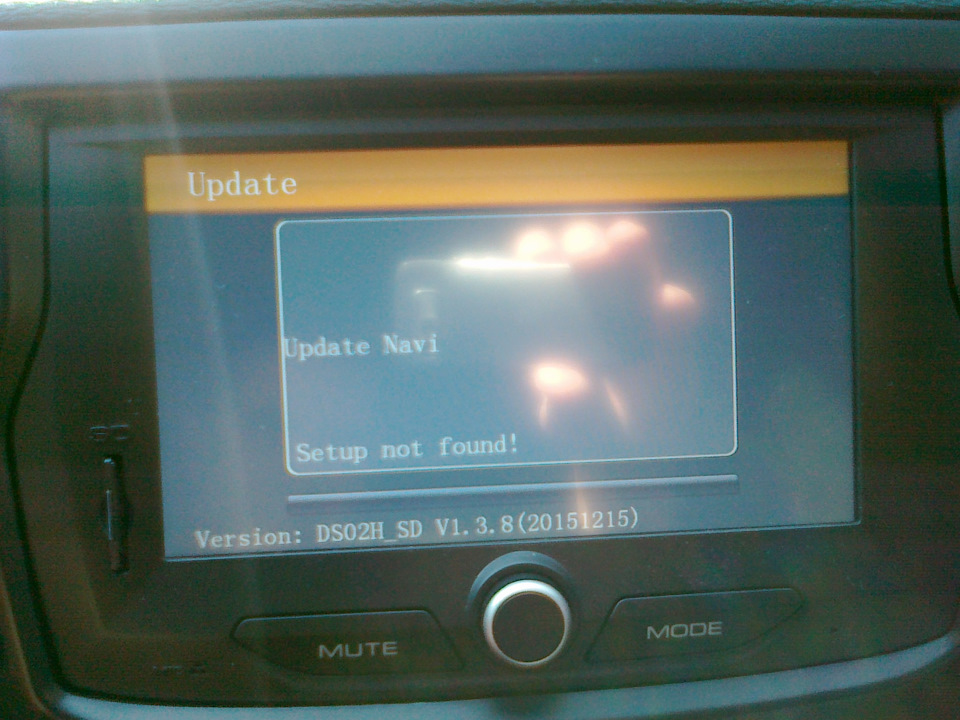

Ставил ПАТЧ2 дважды — первый раз получилось, как у многих (patriot0007, denver36, и т.д )…, но переимоновал файл G3NavHMI.exe на G33NavHMI.exe, а не в G3NavHMI1.exe (как в инструкции). Кстати, копировался, в магнитоле очень долго…может это и не важно, просто глюкануло.
Второй раз этот же файл скопировался мгновенно и ВСЕ заработало (камера с разметкой, сити гид, управление на руле…).
В первый раз поломку (за три дня) проблему решил так, в корне арты памяти создал пустой файл explorer.txt. Надпись SETUP NOT FOUND осталась, но внизу появилась кнопка ПУСК, которая позволяет вернуть старый файл G3NavHMI и удалить ненужный файл (название не помню)

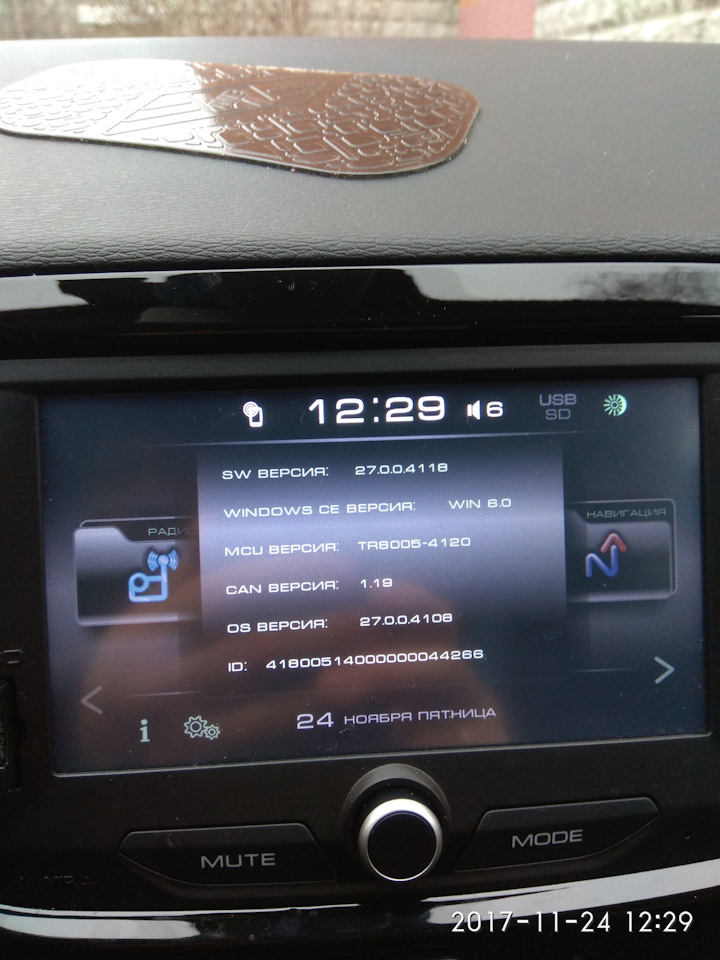

Благодарю за денную разработку. Установил на прошивку, номер на фото видно номер. Одна из последних. Но вскрылся один нюанс при включении заднего хода, когда включается камера заднего вида исчезли вспомогательные линии статические и динамические. Во время движения видимо показывает.
Написано же жирным текстом. Версия должнабыть только 4110, а вас 4118. Поблагодарите бога что вообще ммс-ка включилась. Кстати где вы взяли патч?
Видео просматривал и там была ссылка, на пат и на ваш драйв. То что жирным выделено я видел, но я рискнул)
Повезло. Были случаи, только перепрошивка помогала

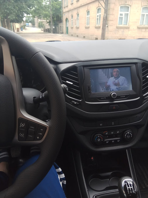

Вообще я видео в машине не смотрю, сделал это только для того чтоб "отключать" дисплей во время движения ночью. Все очень просто: эта доработка дозволяет смотреть не только видео во время движения, но и фото. Берем полностью черную картинку (фон) и когда нужно включаем это чёрное фото! И музыка работает и экран не мешает! Огромное спасибо автору!

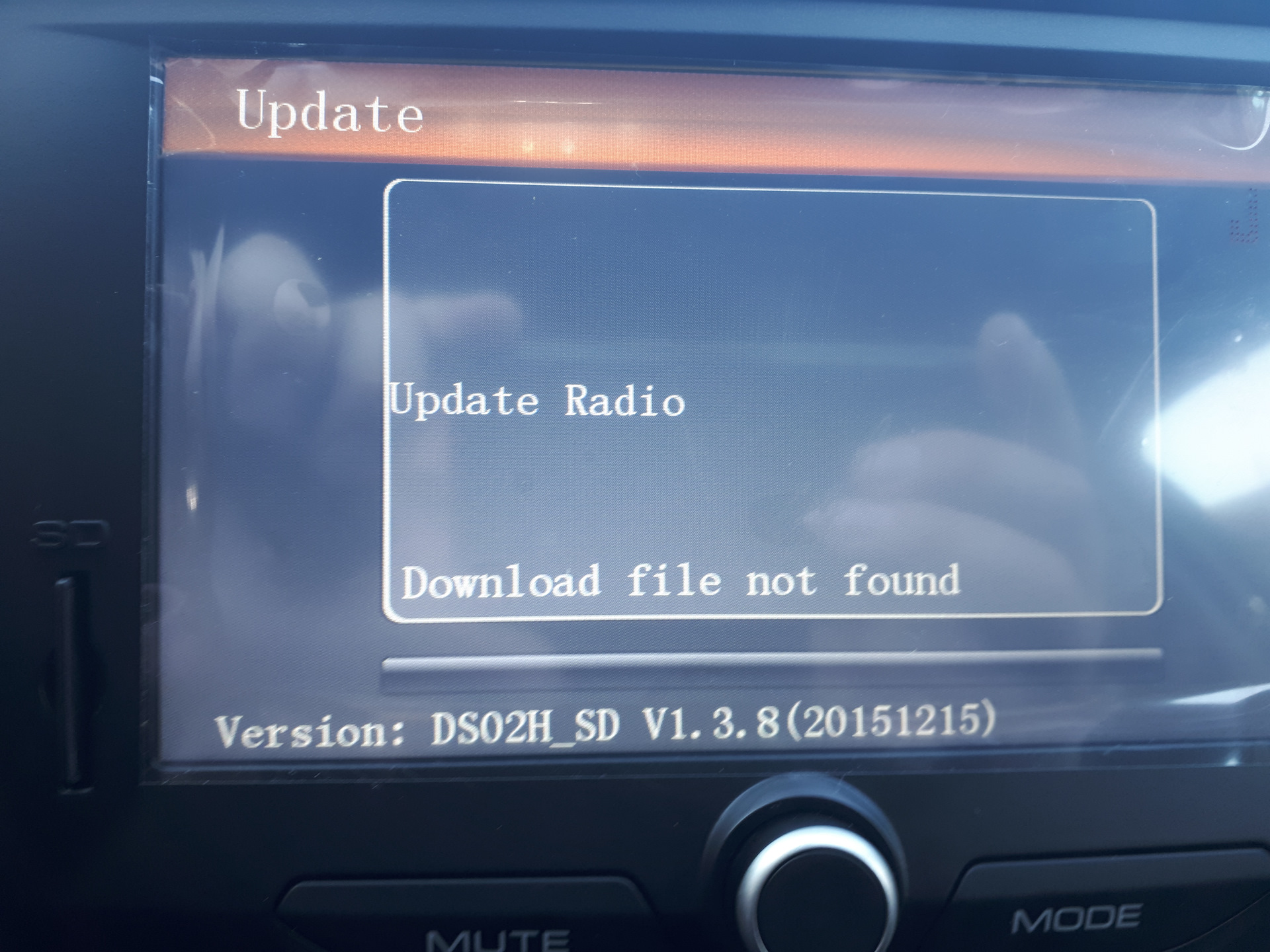

делал все пошагово. после процедуры получил. какие варианты, что не так сделал?
Выйдите на рабочий стол:
1.Скачиваем архив по ссылке yadi.sk/d/qqvr_Xtg3FEccX
2. Распаковываем в корень SD-карты
3. Вставляем в MMC и перегружаем.
4. После перезагрузки должен появиться рабочий стол и програмулина с одной кнопкой
5. Запустите проводник и проверьте есть ли у вас файл ResidentFlash\SwUpdate.flag. Если он есть удалите его.
6. Проверьте правильно ли вы скопировали файл G3NavHMI.exe
7.перегрузите ммс

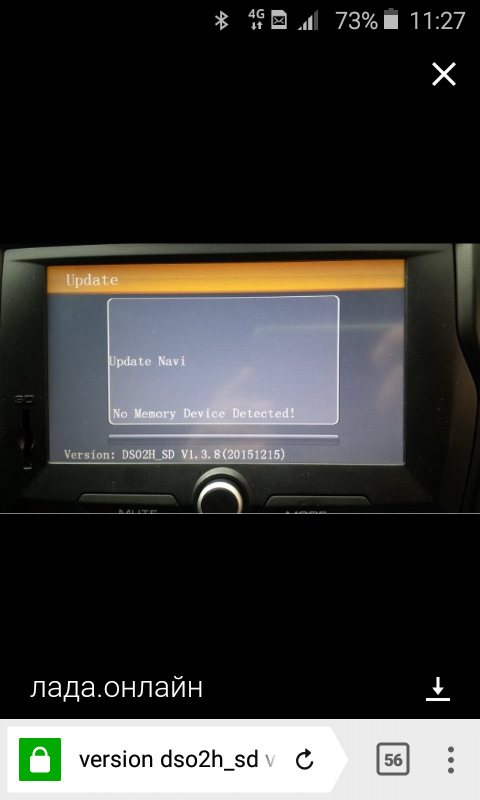

а как на рабочий стол соскочить с этой заставки? ммс висит, не работает камера зх?
1-4 пункты не помогают?
Александр СПАСИБО. Получилось.
