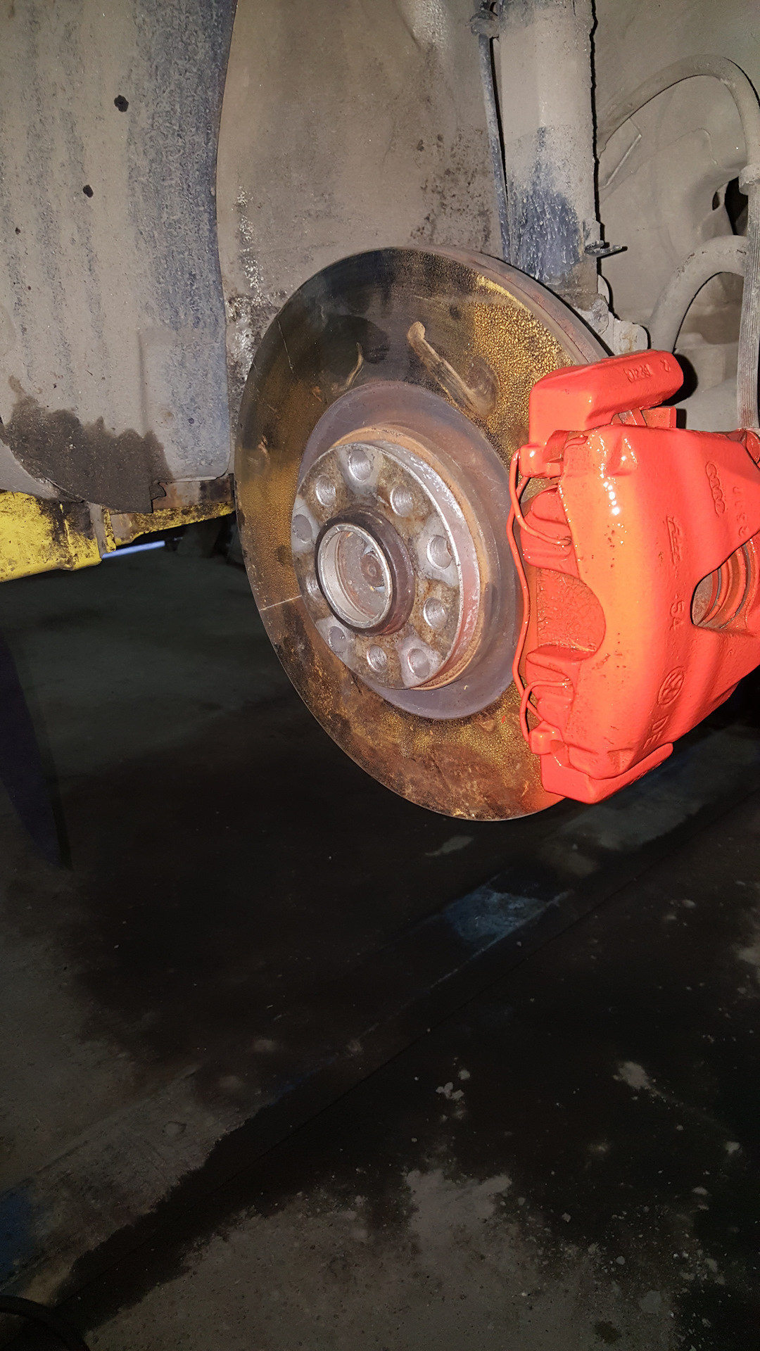

тоже себе поменял вместе с задом на 256й. разница заметна. да и колодки почти не стираются)))

Красный суппорт +3 лс

а синий +5?
В точку)
ёёёё, 4 х 5 это уже 20)))

кпп купил сцепления 225 привода мой встанут или нет и ещё трос кулисы надо менять или нет и трубка сцепления свои можно оставить
Сцепление так вряд ли подойдет, там, вроде, нужно 240мм, может конечно и ошибаюсь
я купил диск сцепа 225 от пасата у них внутри 23 зуба
Zaudin7
Чего купил? 6ступ?
от сиат леон 1.8 т кпп 6 ступ

хотел спросить я читал что кпп менял с 5 ст на 6 ступ
Огонь) 256мм на зад еще поставь
зад стандарт
Я понял, что стандарт) я на будущее))
ну да можно будет
