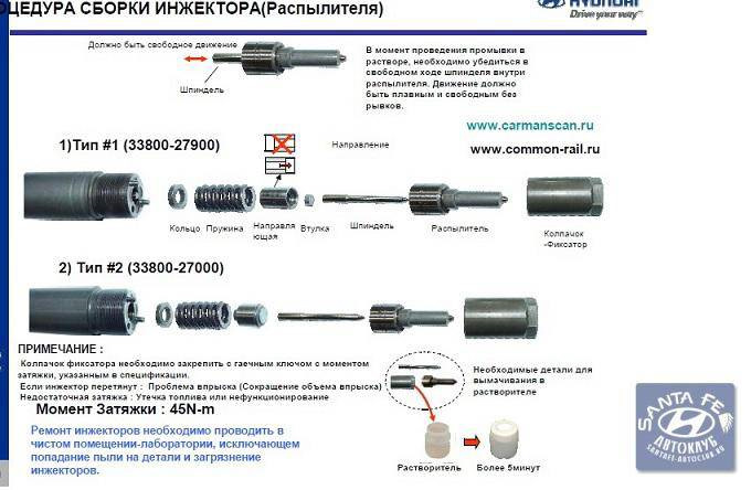

Готовлюсь к ремонту форсунок, есть кое какие мысли и вопросы .

А как крепить форсу в тиски лучше ? просто боюсь погнуть ее т.к моменты немалые нужно в тиски затягивать потуже, не сломаю ли я ее ?

А консервативные меры не помогут? Типа налить какой-нибудь жижи в бак или только хуже сделаю? Может есть положительный опыт?
Можешь снять распылитель и попробовать отмыть его, хотя мне ничего не помогло, игла все равно подклинивала(у меня прогорела медная шайба под форсой и скорее всего распылитель перегрелся). Жижа в бак помогает когда немного подтраивает двиг.
Понятно, значит будем запасаться новыми шайбами, болтами и пробовать разбирать.

Если хочешь то поменяй только распылитель( я бы на твоем месте залил очиститель), в саму форсу лучше не лезь если нету слива в обратку! Слив в обратку происходит по двум вариантам:разбито грязью место прилегания запорного шарика на мультипликаторе или порвалась прокладка высокого давления, шарик и седло меняют чтобы их не чистить и стоят они копейки.
