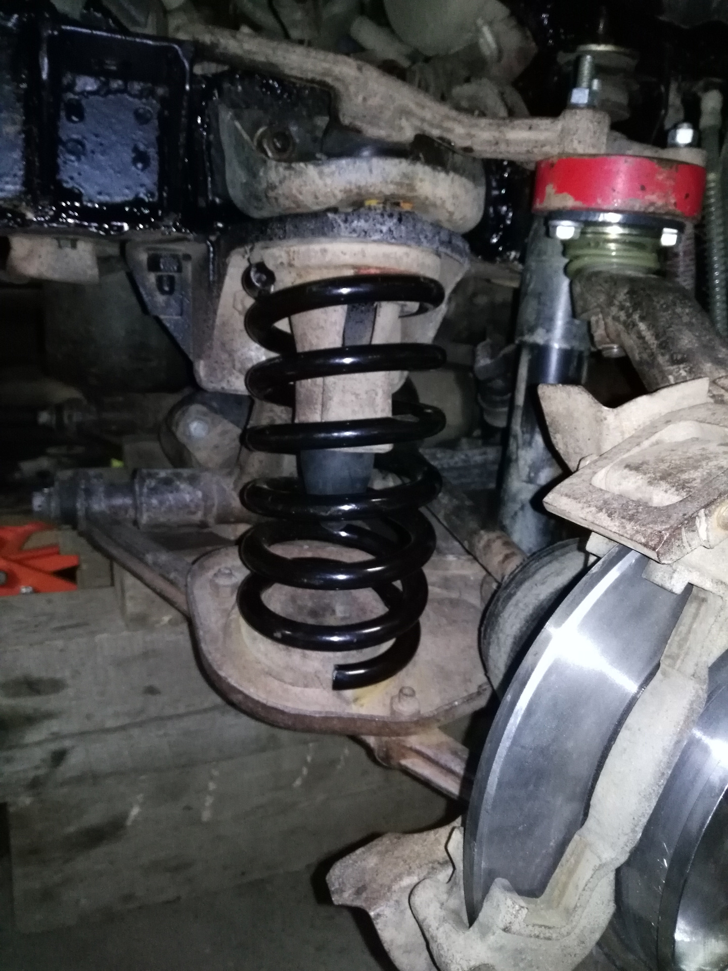

На авито нашел пружины которые искал, новые да и еще по старой цене, продавец попался очень хороший и согласился мне их отправить
Запчасти на фото: 1003307
красная шеви нива черная kyb 2121

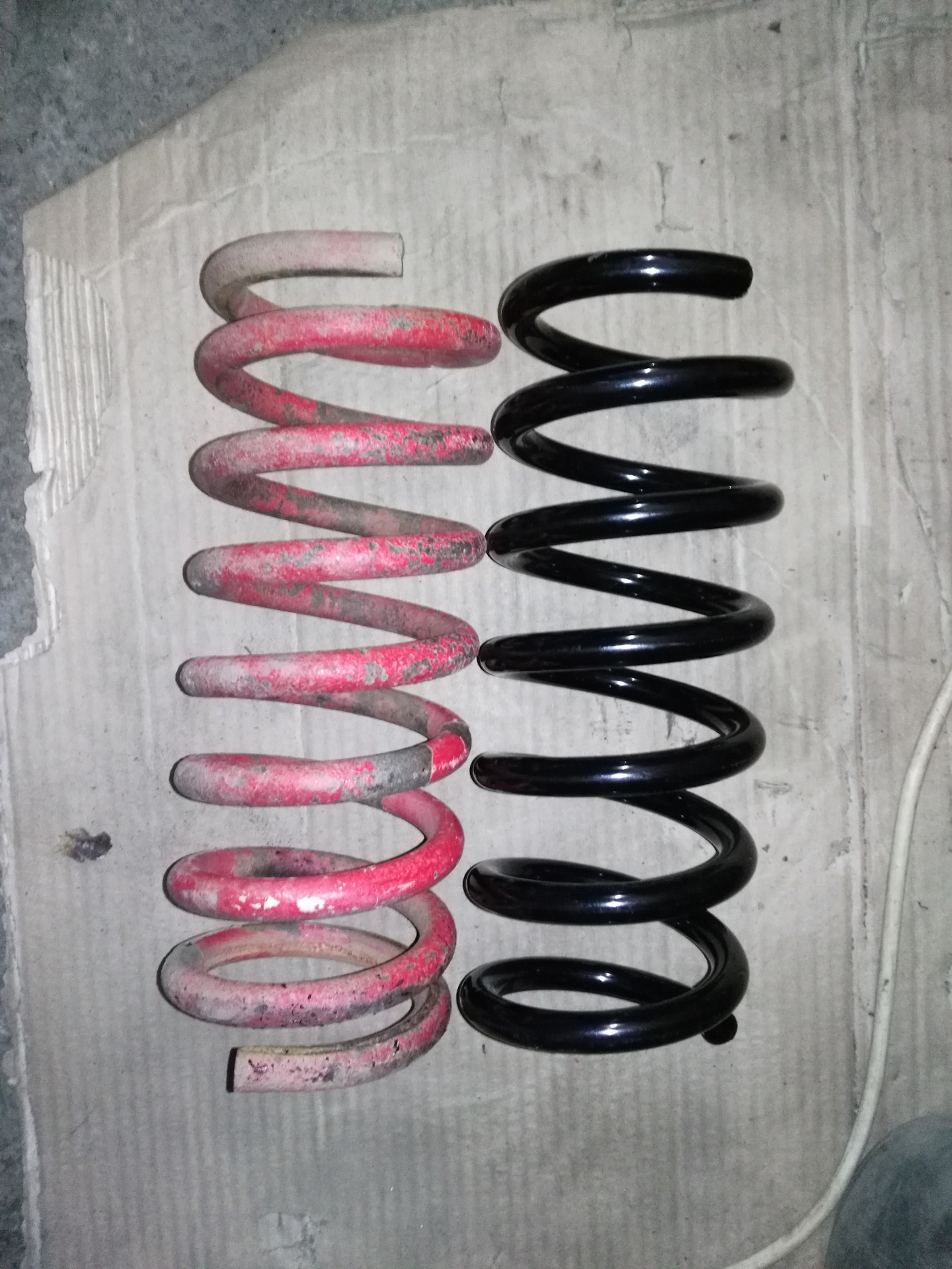

до
после

Хорошие пружины у меня сзади kyb стоит
Только вот цена на них возрасла в 3раза
Что с развалом будешь делать?
Развал сделан

Дак им конец, на метал можно сдать, одна на небольших кочках сжимается виток к витку и сильный удар
У меня вообще разные стояли, одна передняя, нормальная пружина, вторая задняя, незнаю, может от той же нивы…
Странно, я у вас на разборе за 500их брал

А ты выше писал, одна сжимается сильнее другой? Я правильно понял?
Да
Тогда ладно, может чего еще попадется, мне еще до сборки передней подвески долеко. Извини за беспокойство))
Что дало?
По сравнению с вазовскими, они более жесткие, при прижках очень хорошо отрабатывают, не складываются виток к витку
Ну как расскажи, как на дороге
