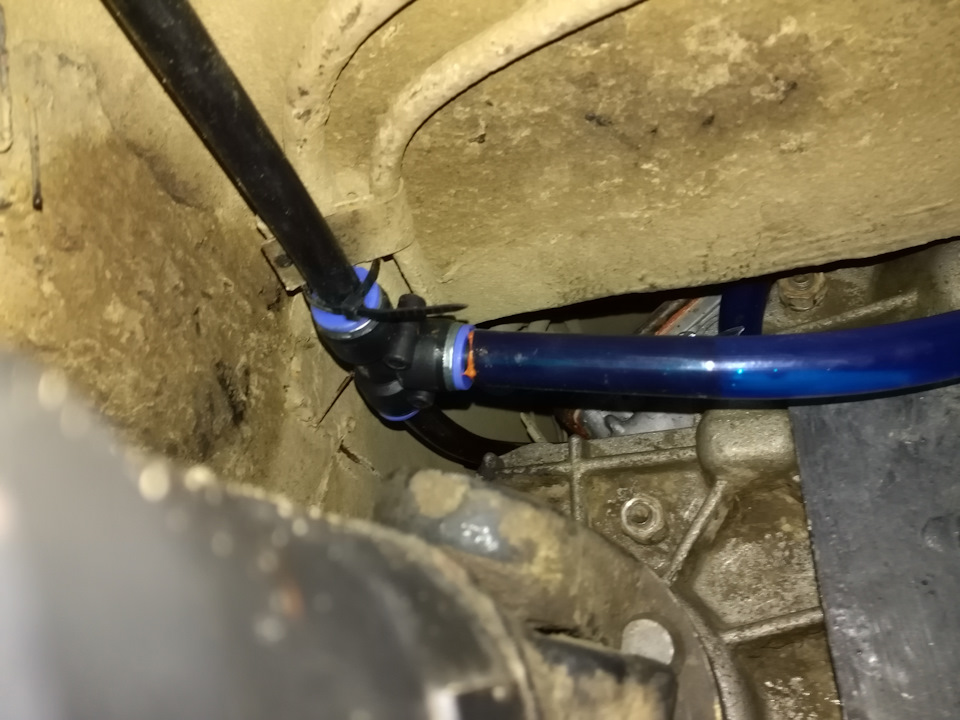

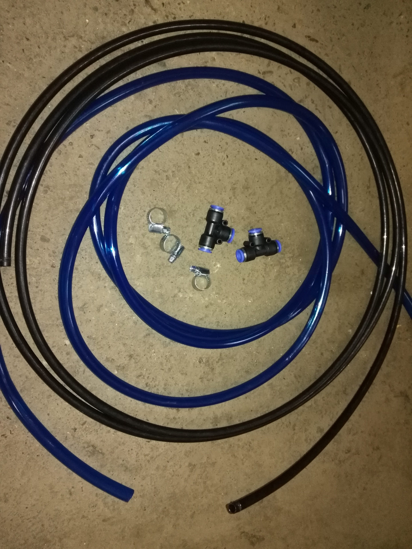

понадобится шланг пневмосистемы грузового авто 12 рублей метр, бюджетно и надежно, там же взял несколько тройников для него и топливный шланг

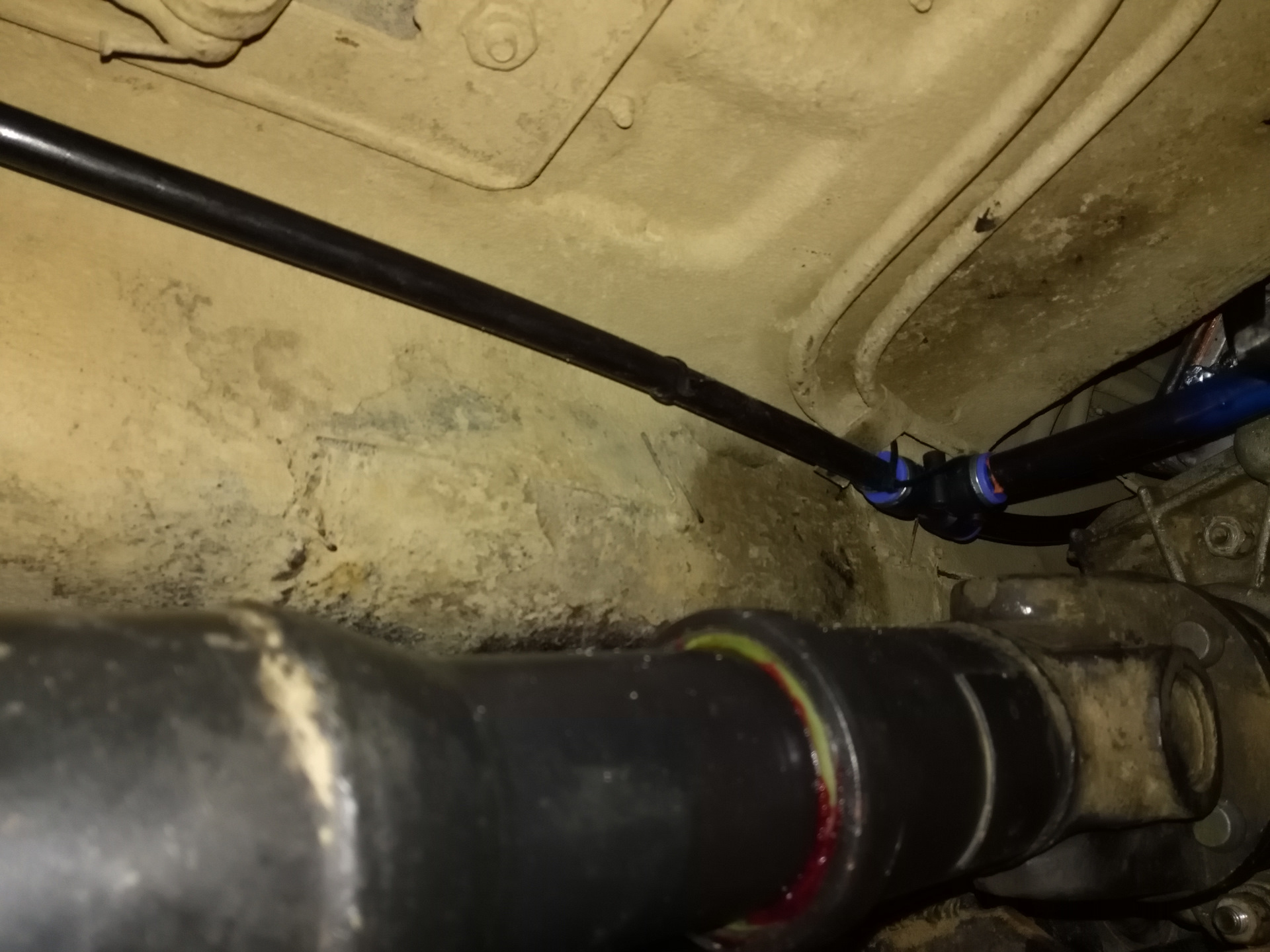

от заднего моста протянул общую магистраль до подкапотного пространства и с помощью тройников сделал отводы на раздатку, коробку и мосты.

шланги разного сечения продаются? В магазине для грузовых авто?
Да, я брал на 10
Я на концах шлангов поставил карбюраторные топливные фильтры, чтобы пыль в агрегаты не попадала:)) www.drive2.ru/l/451939137386185473/
Так же сделал)
