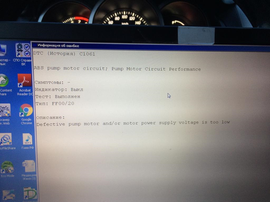

Давно мучает эта проблема. Зимой были дни, когда иконка абс гасла. Даже сейчас бывает, что целый день не горит.
Сделал диагностику. Вердикт следующий — код ошибки С1061. Неисправность системы реле контроля.
Ребята, помогите. Может кто сталкивался.

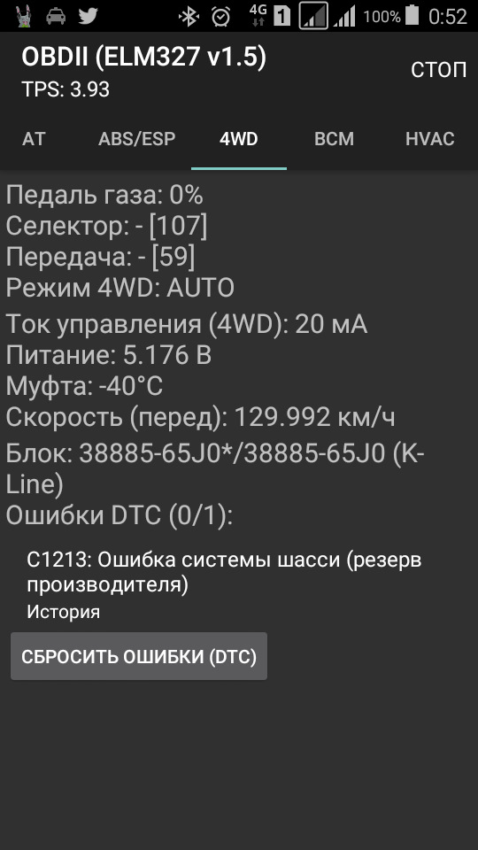

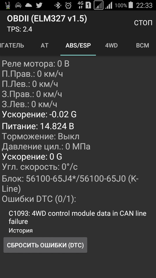

получился вот этот лог что я скинул сюда по фото
протестировал свое авто sz-viewer-w1-2019-03-26
год проездил никогда даже зимой не выходил чек абс, тут поменял подшибник правой задней ступицы и началось переодически выскакивать чек авс затем поменял всю ступицу с новым датчиком абс выскакивание чека повторилось

в этой схеме нет реле АБС, только два предохранителя, более того я где то читал что на мою модель 2008 года выпуска реле АБС нет а стоит ключ в виде транзистора находится он в блоке АБС, исходя из лога что показала диагностическая программа мне (смотри выше), в том что проблема с помповым насосом АБС я поменял весь блок АБС к которому крепится этот помповый насос.

Пробовал. Говорит про питание моторчика блока управления абс.

C1061 ABS PUMP MOTOR CIRCUIT
DESCRIPTION
The ABS control module monitors the voltage at monitor terminal of pump motor circuit constantly with the ignition
switch turned ON. It sets this DTC when the voltage at the monitor terminal does not become high/low
according to ON/OFF commands to the motor relay of the module (does not follow these commands).
Тут тебе машина подсказывает что у тебя реле отъебн… Вышло из строя. Предположу что речь тут о той штучке что вкл\выкл мотор АБС. Меняй реле, окислилось оно видимо.
Для верности найди заведомо рабочее, и воткни к себе.
Где располагается это реле? В самом блоке АБС?
Наверно в самом блоке. Может попробовать разобрать его? Если блок конечно разборной(
вчера вылечил другу эту ошибку заменой мотора абс. в старом счетки кончились( раскрошились)
