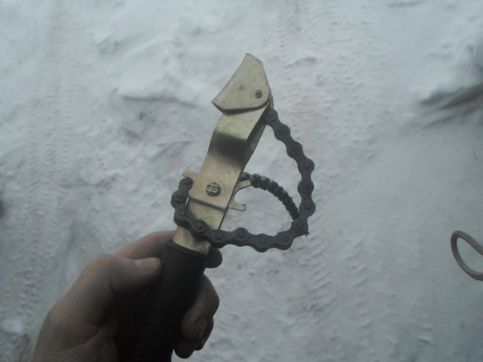

17.03.2017
Доломался мой жестяной цепной съемник
В какую-то из замен он выбесил своей гибкостью)
Хотел другой, но все были какие-то в цене +-500.
Встретил этот на драйве.
за 135 р
Почему то только в эмексе его нашел.
Артикул — 113168
Автом-2 113168 Съемник масляного фильтра чашка 78 мм/15 гр (Воронеж)
avtom-2.ru/katalog/syomni…ogo-filtra-chashka-78-15/
Как правило закручиваю руками.
А открутить не всегда получается руками.
Думаю при закручивании теперь можно на 10-20° и этим ключом довернуть. Главное не переборщить.
ключ вот не понмю на сколько нужен — 21 или 24 вроде.
Видел коменты что потом снятый фильтр тяжело отсоединить от ключа. Я обычно чуть стукну сбоку и отлетает.
2025 Он начал прокручиваться на фильтрах.
Может фильтры изменили.
Или они разные от одного к другому.
Был куплен краб
