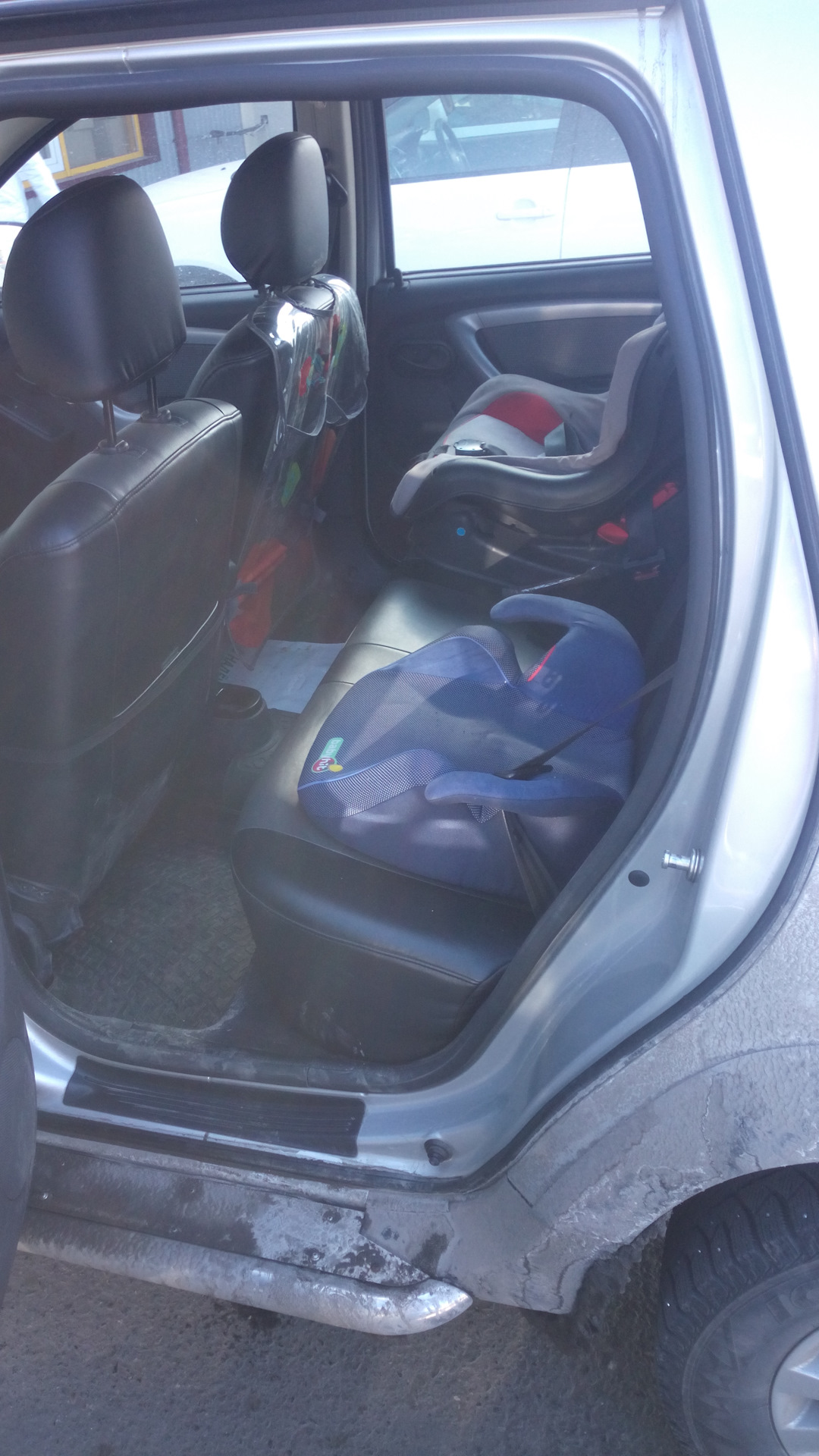

После поездки Абакан-Красноярск-Абакан Дастер был уделан как поросенок весной

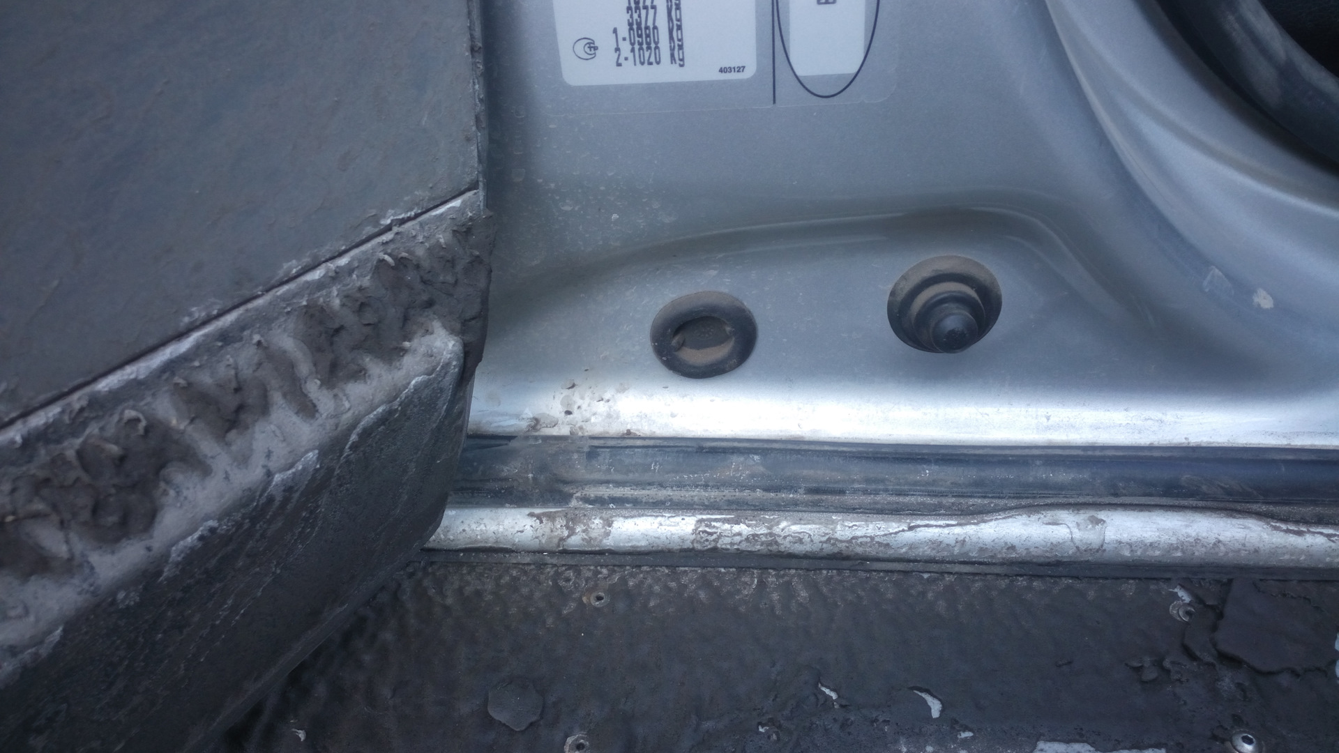

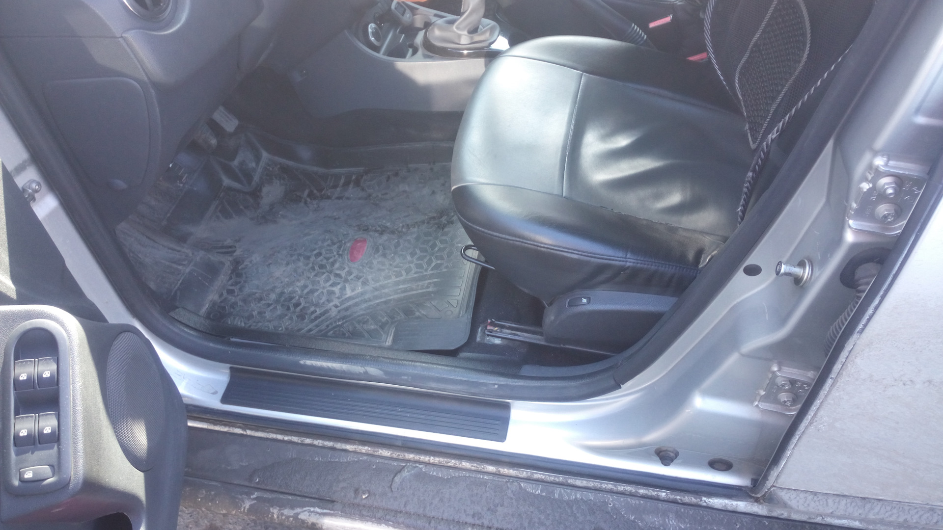

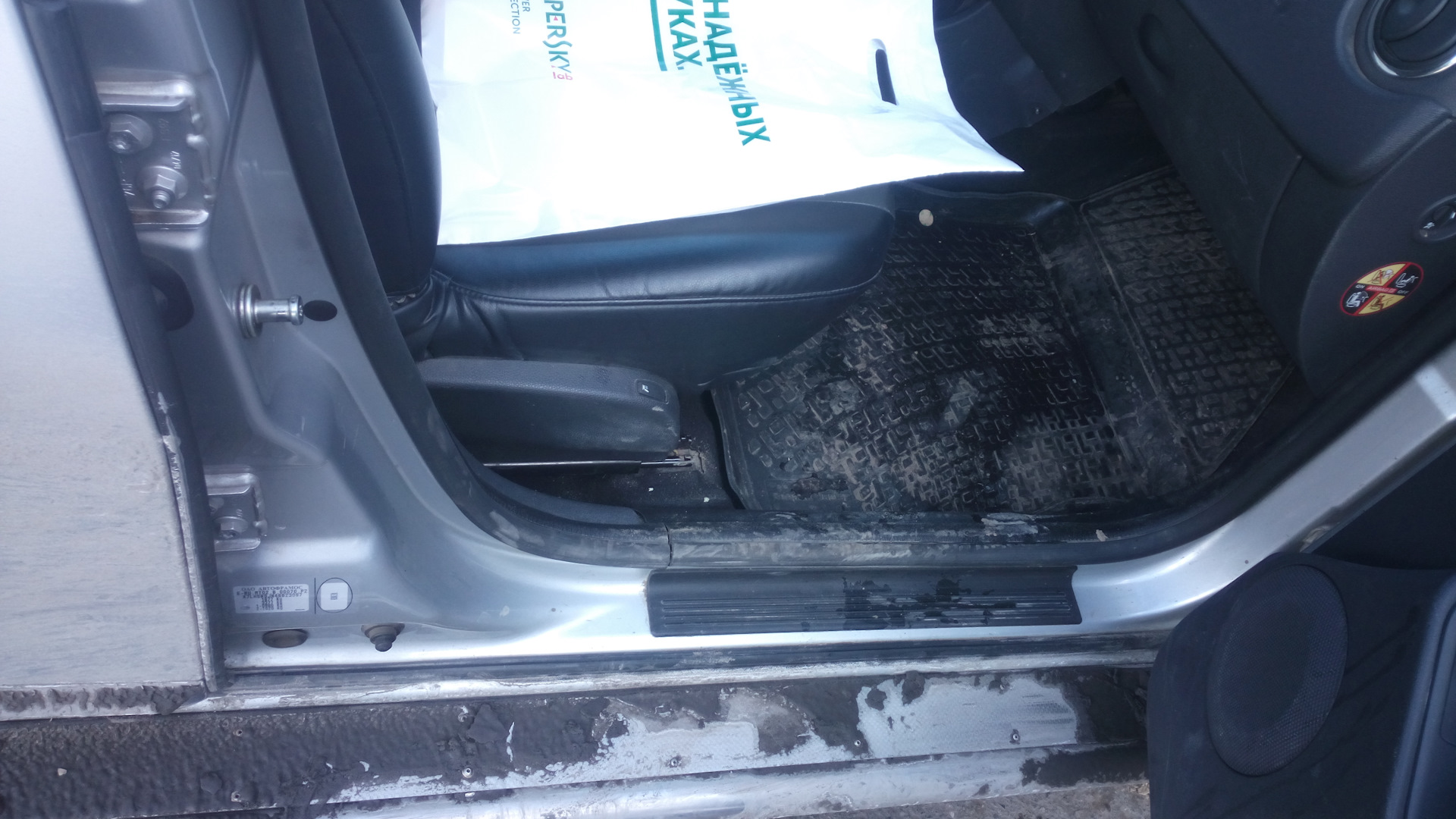

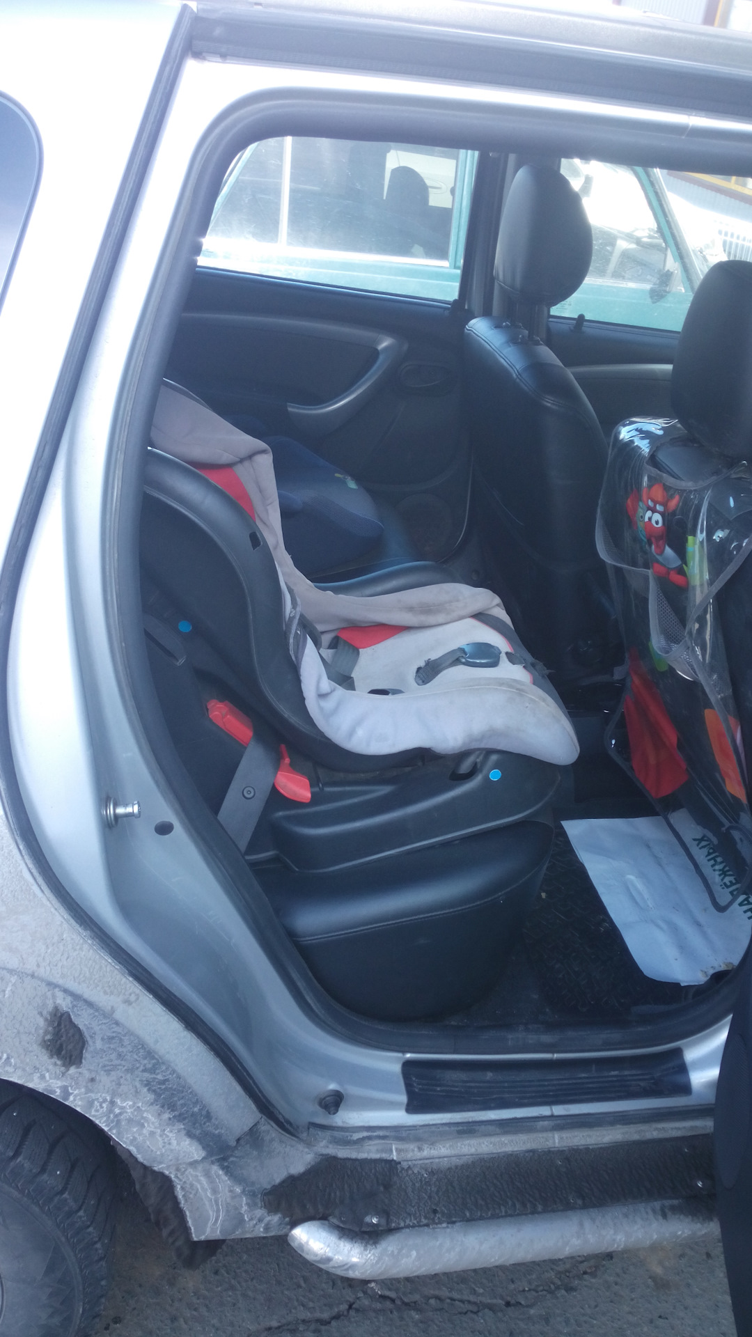

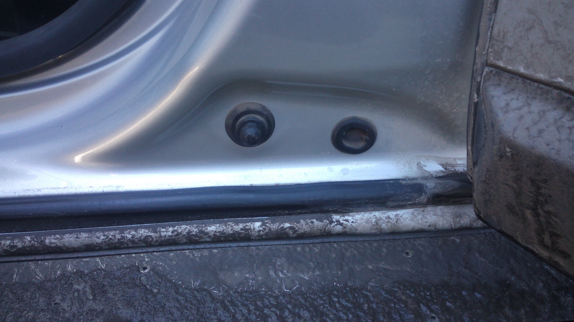

При этом в проемах дверей благодаря дополнительному контуру уплотнителей было чисто:

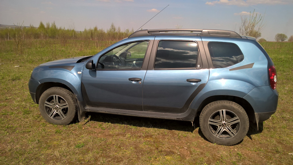

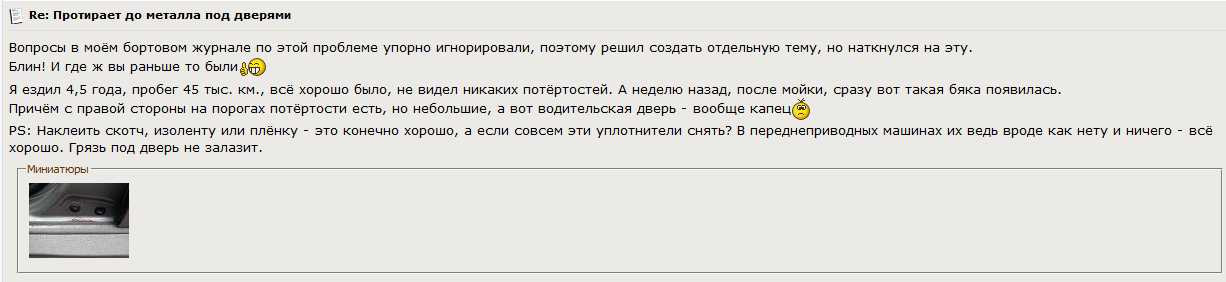

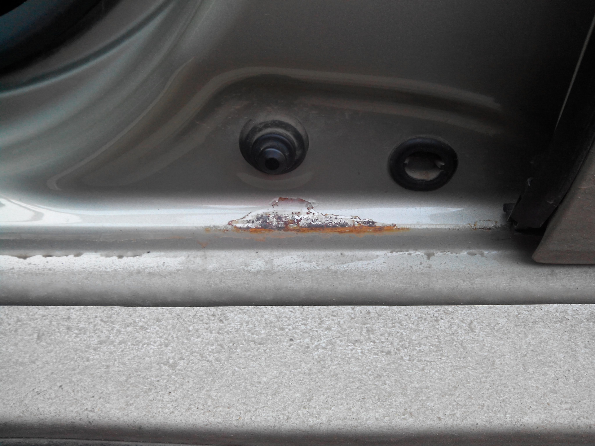

Кроме того на многих форумах жалуются, что штатные уплотнители протирают лкп до металла:
в моем случае, дополнительный контур защищает лкп от воздействия штатного уплотнителя:

Оклеивать уплотнителем понизу дверного проёма на порогах, это создавать себе головняк на будущее, коррозия там обеспечена. От протёртостей поможет только плёнка, у меня чёрная, а так любая.
P.S. На фото между низом двери и пластиковой накладкой на пороге не просматривается синяя краска.

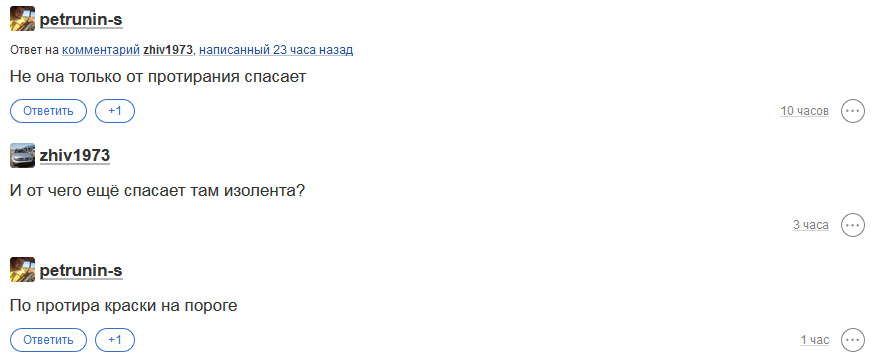

Не она только от протирания спасает
И от чего ещё спасает там изолента?
По протира краски на пороге
Вы выше писали, что изолента спасает не только от протирания.
Вот я и хочу узнать ещё от чего она спасает?

Если честно, ничего не понял. В чем разница поклейки уплотнителей у тебя и у пострадавшего?
У пострадавшего нет доп.уплотнителя.
У меня есть.
Я у пострадавшего вообще не вижу уплотнителя вдоль порога. Он был там, где потертость? Если да, то чем тогда отличаются места наклейки?
Не совсем понял по фото, у тебя одна полоса уплотнителя вдоль порога или две?
У пострадавшего штатный уплотнитель установленный на ДВЕРИ протер лкп на пороге.
А-а! Но про это не написано!
Ок, а наклеенный на порог уплотнитель не приводит к потертости ЛКП на двери тогда? Ведь дверь подвижна относительно кузова, и куда не наклей уплотнитель, он будет елозить по ответной части
