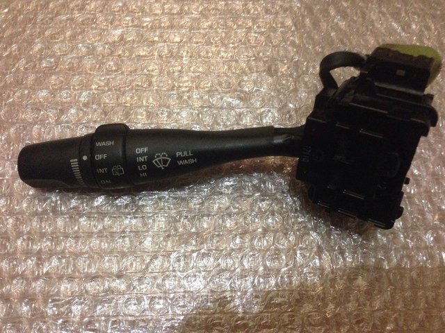

Давно хотел добавить пару-тройку режимов скорости на дворники, а то едешь в дождь, а они то слишком медленно, то слишком быстро махают, а золотой середины нету…
Вот и нашёл от Nissan R'nessa переключатель дворников.
Снял кожух руля, он на 5 винтах крепится, открутил старый переключатель, он на двух крепился, и поставил новый.
Всё.
Теперь у меня не 3, а 7 режимов.
Кстати, с Тойотами с 2000 годов такая же фигня канает, на Rav4 леворуком менял, с Короллы ставил.

Блин тоже хочу, где купил?
На карбонусе, на фарпосте, бибинет, посмотри на этих сайтах, бывают вообще по 300-400 рублей такие переключатели
