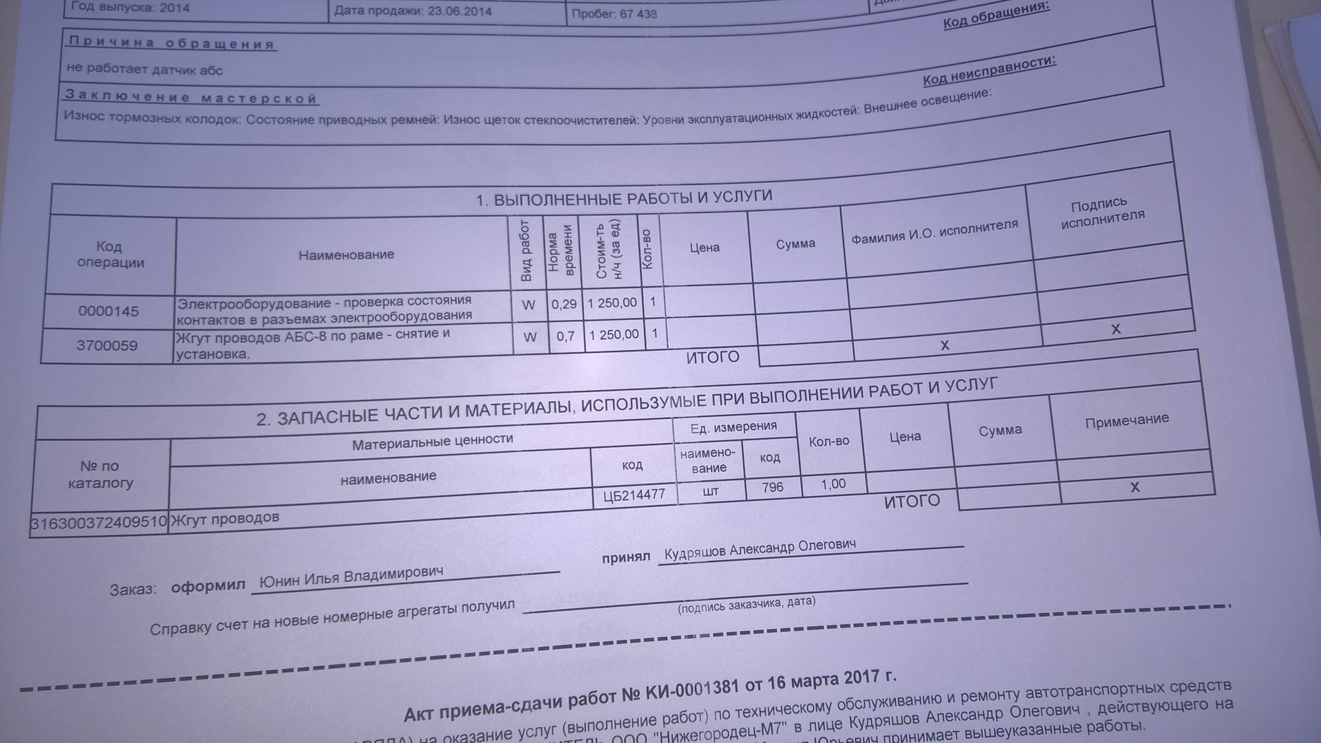

Еду домой- меняю! Ура! Всё работает, но… недолго длилось счастье- "жёлтый глаз" загорелся через 20 минут поездки… Потом снова погас и снова загорелся… Так продолжалось несколько дней, и в итоге я поехал к дилеру. На работе завал, дома тоже дел по-горло, времени копаться нет, думаю лучше заплачу… Через пару дней отзвонились- результат множественные обрывы внутри жгута. Контакт то есть то нет… В общем вся эта беда признаётся гарантийным случаем и через 1,5 недели ожидания меня приглашают на гарантийную замену жгута проводов АБС.
Теперь "Семисотый" снова в полной боеготовности! И у меня душа спокойна! )) Вот такая история приключилась с нами!

про множественные обрывы сказал диагност… х.з. правда или нет, главное поменяли по гарантии! )) судя по проводам которые из стойки в водительскую дверь идут — похоже на правду( соединял там раз пять).

всё было так же. диагност говорил, что это распространенная беда… провода г.но гниют внутри оплётки или лопаются.

А это номер всего жгута абс?Который от блока идет на все колеса?
нет, это жгут по раме к колесам, а есть еще жгут абс по кузову( он короче).
