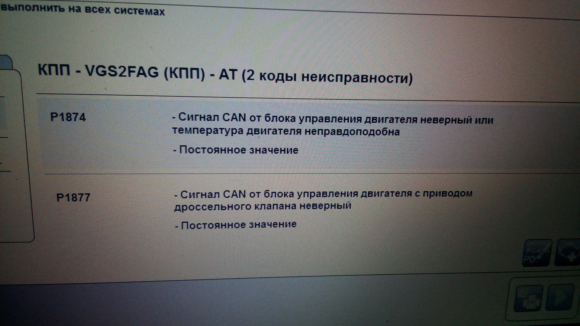

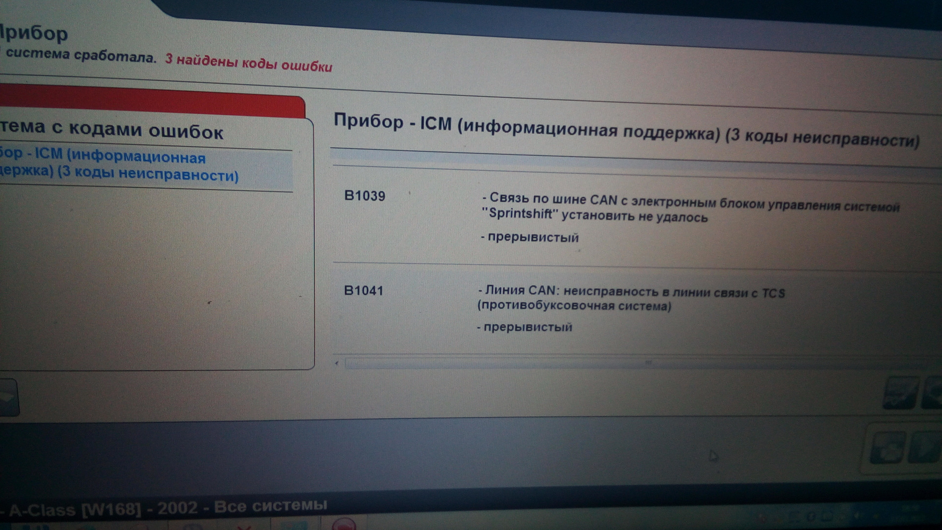

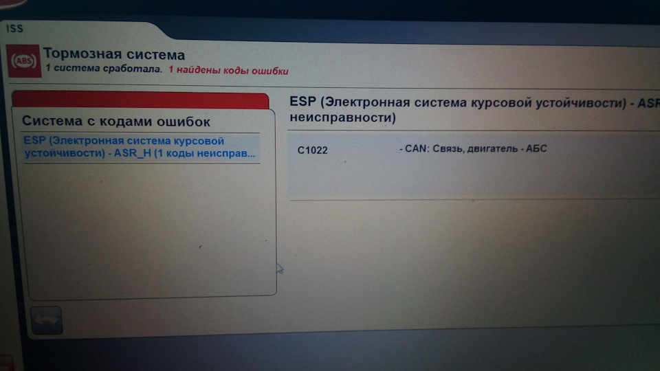

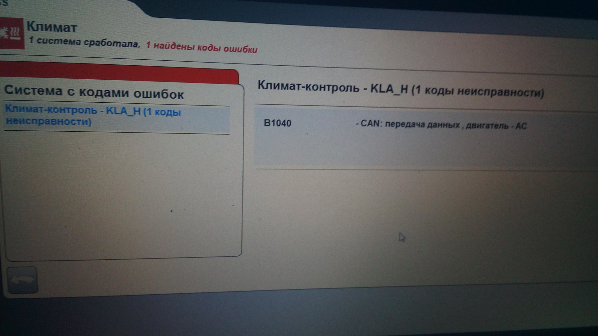

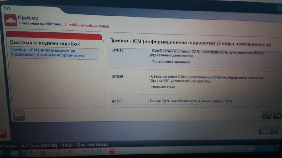

И так, выкладываю фотографии с диагностики. Как я вчера и говорил, после корявых рук электрика, перестал отвечать ДВС на все запросы диагностики. Реле ни в блоке в салоне, ни под капотом не работают. Куда капать — одному всевышниму известно.
P.S. А, ведь всего то, было только ошибка КЗ стартера (((
ПЫПЫСЫ. Проблема крылась в проводке, которая находиться в салоне. Сигнал с мозга появился.

а где конкретно была проблема с проводкой в салоне ?
Стартер крутит натужно, но он так и раньше работал
Спасибооо!Буду смотреть.Букет ошибок вывалился !Ни чего не предвещало.Заглушили и больше не завелась

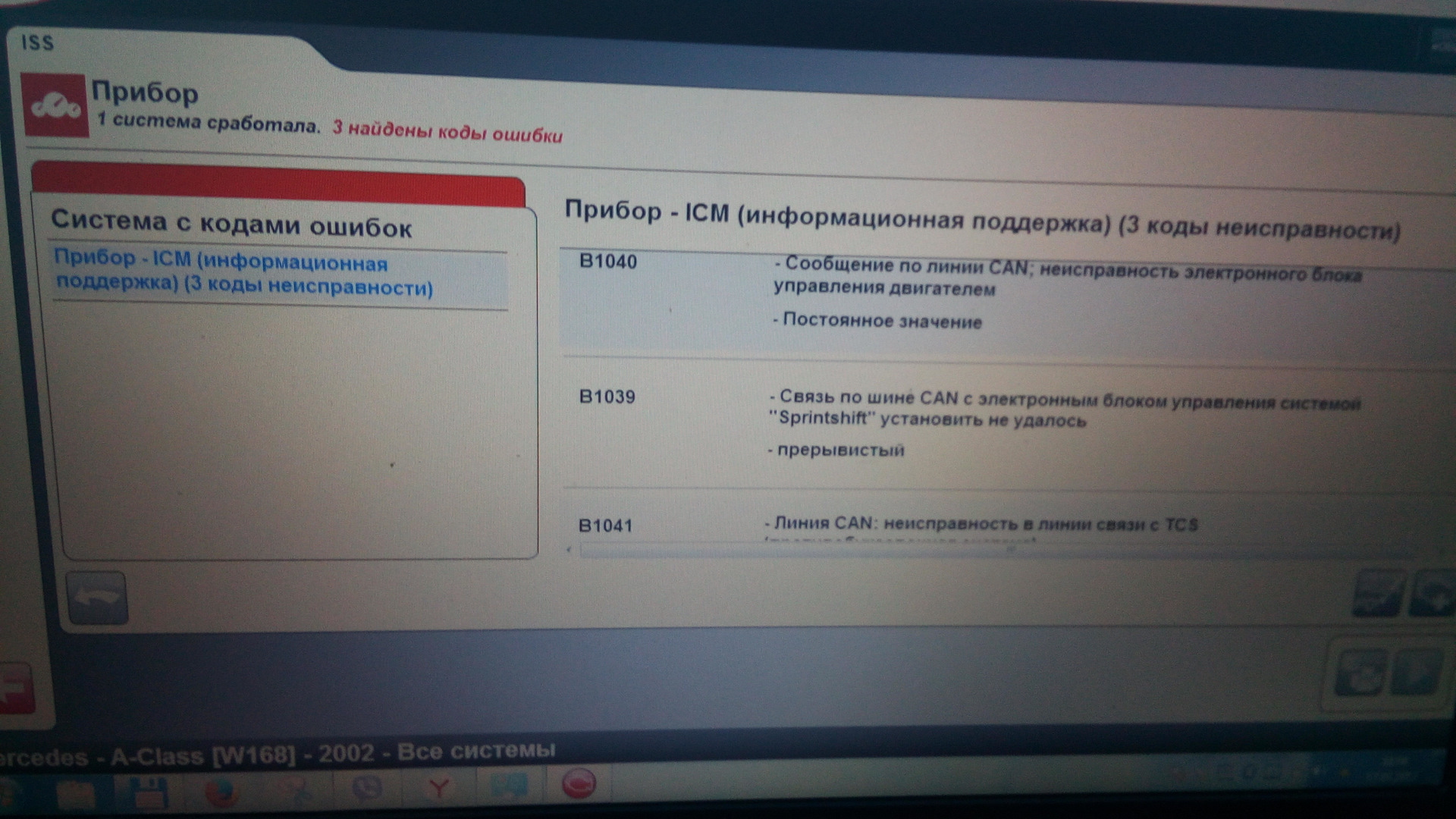

А…перечитал посты и если правильно понял, то проблема была из за КЗ стартера.Стартер при этом крутил?Какая ошибка была по стартеру?Только зарегистрировался всё перечитывать думаю смысла нет.Если не сложно поясните.Опыта работы с этим авто нет.Заранее спасибо!
Описание проблему в посте СНОВА В СТРОЮ! Ошибка по стартеру не бьётся, а, показывается, как на фото в этом посте

Проблема была в стартере! При КЗ отрубается двигатель!
Подскажи куда лезть? Те же ошибки нет связи кан, мозги приборка, панель, селектор.
Проблема в замыкании стартера на массу или в контактах на клеммах АКБ. Все раскрутитить и закрутить по новой! Мне помогло.

картинки незнакомы…мне делали Star-ом .Более лучшего прибора для них я невидел.Это каким диагностическим прибором считывали?
