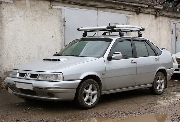

Но не об этом разговор. А о ситуации с перевозкой оных и их багажа на своей Темпре.
…Затолкал толпу в салон, заставив всех выдохнуть и не дышать. Один хрен, из окон торчали уши, носы, ноги, руки… Часть поклажи запихал в багажник, остальные чемоданы закинул на крышу. Поехали.
…Хрррр, — сказали задние колеса, дружно затерев подкрылки. Пришлось ехать со скоростью не больше сорока, аккуратно переваливаясь через попадающиеся волны на дороге. И все равно несколько раз резина цеплялась за локеры.
Рассматривать результат поездки, понятное дело, было некогда. А через 2 дня, после того как тем же макаром, то есть периодически шоркая, отвез родственников на вокзал, осмотрел задние арки. В левой — шина только лишь "расписалась" черным по пластмасске подкрылка, а вот в правой — резина выжрала дырку. Пришлось замутить латку.

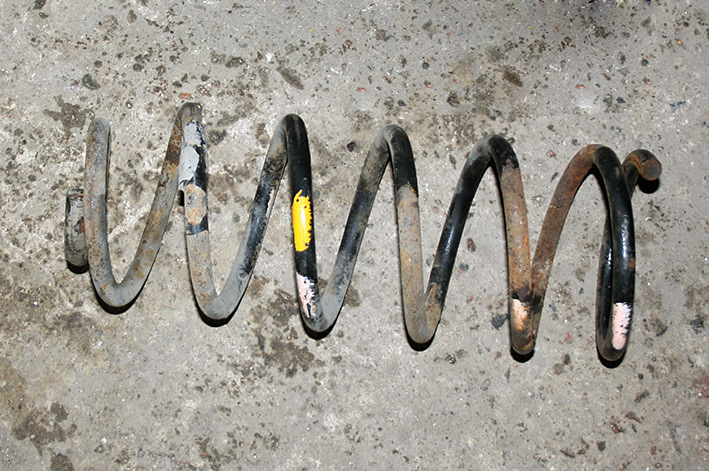

Но главным вопросом встала недостаточная жесткость пружин.
Замечу, высота подвески хорошая — в свое время над пружинами были установлены проставки (см. тут ).
! Все эти отметки желтой, розовой и прочими красками, как и цвет самих пружин (черные, синие, желтые…) несут в себе шифр-информацию о жесткости, длине и толщине. Знать бы еще этот шифр…
Однако теперь требовалось что-то пожестче. Дело в том, что нагрянувшая "группа товарищей" через меня отправилась в другой город и аккурат через 2 недели вернется, в том же составе, с теми же пожитками.
…Позвонил одному знакомому, бывшему ТТ-воду. Он сказал: "приезжай" и к моему визиту вытащил из гаража аж три пары пружин: одни были точь такие, как мои, — и по мягкости, и по размеру, то есть стандарт; вторые были толще — по замеру: ровно на 1 мм (стандартные — 12,5 мм, эти — 13,5), что было видно даже на глаз, а по высоте — такие же, что и предыдущие; третьи — тоже толстые (те же 13,5) но заметно ниже, хотя количество витков одинаковое.

Ну, а я, в итоге, вместо штатных поставил те, которые вторые (такой же высоты, но толще). Установил, конечно же, уже без всяких проставок. Внешне — высота задка осталась такой же, как и на старых с проставками. Но, естественно, стало заметно жестче. Для транспортировки тяжестей, безусловно, самое то. А вот как для ежедневной эксплуатации — пока не понял. Поездить чуть подольше надо…

— у Tempra седанов: толщина пружин — 12 мм, количество полных витков — 6, высота — 345 мм, наружний диаметр — 124 мм;
— у СВ стандартно: толщина — 13 мм, количество полных витков — 6, высота — 316 мм, наружний диаметр — 127 мм;
— у некоторых SW 4x4 и спецверсий: толщина — 13,5-14,0 мм, количество полных витков — 6, высота — 410 мм, наружний диаметр варьировался — от 130 до 165 мм;
— на некоторые версии, типа Liberty, устанавливались пружины на 5 витков, толщиной 13 мм, высотой 316 мм;
— на некоторые версии SW Action ставились пружины на 5 витков, толщиной 14,0-14,5 мм и высотой 345 мм.
— возможны и другие варианты, если учесть, что были версии такси, для Ближнего Востока, северные модификации… а еще турецкие Tempra-Tofas.
— на Tipo шли пружины, в основном: толщина — 11,5 мм, количество полных витков — 6, высота — 334-336 мм, наружний диаметр — 124 мм, но встречаются и высотой 325 мм;
— но также возможны и другие варианты.
