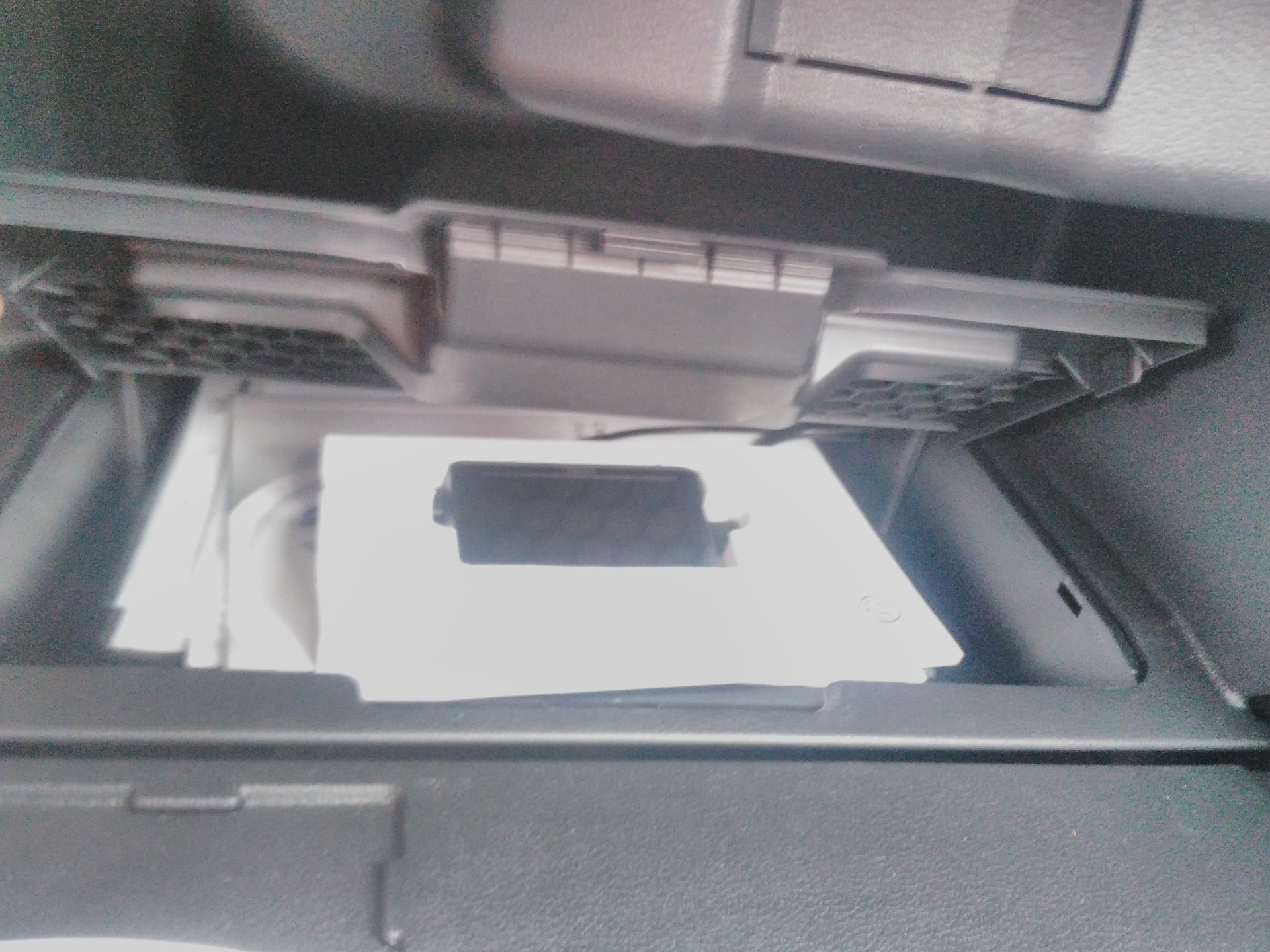

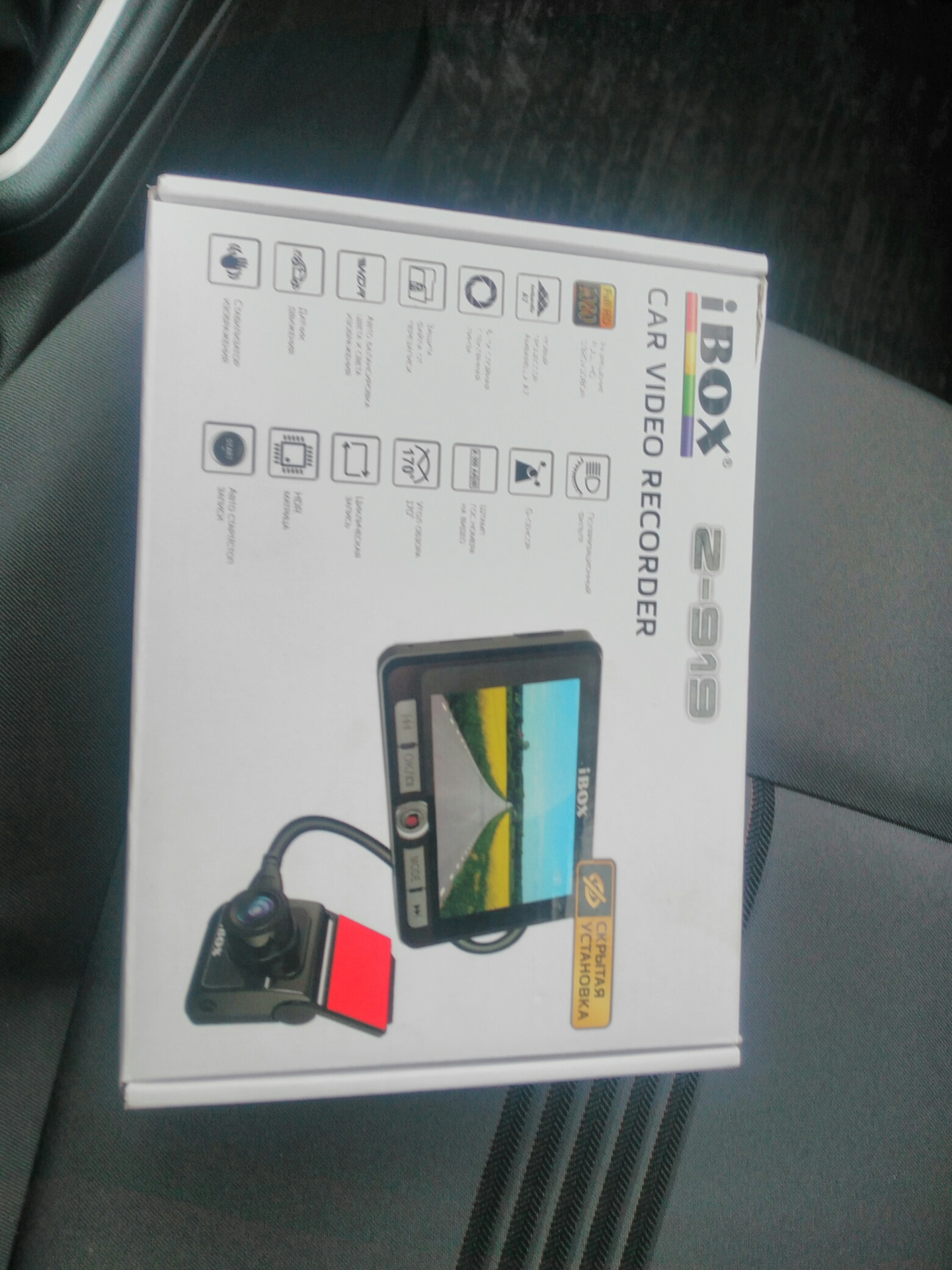

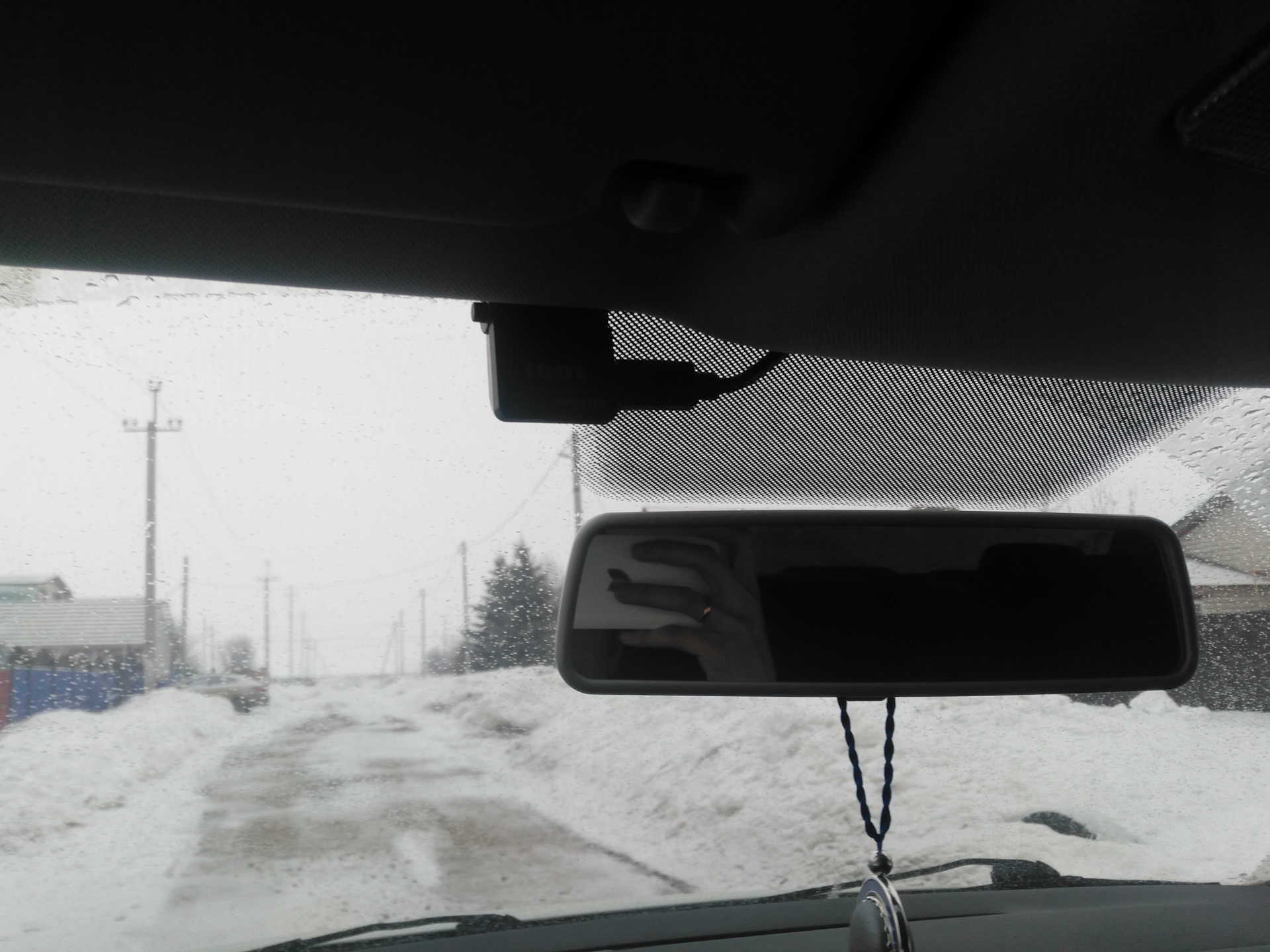

Наконец нашел время скинуть немного фото о своем обновлении. Приобрел видеорегистратор, специально искал маленький, и нашел, но это было с третьей попытки. Речь идет об ibox z-919

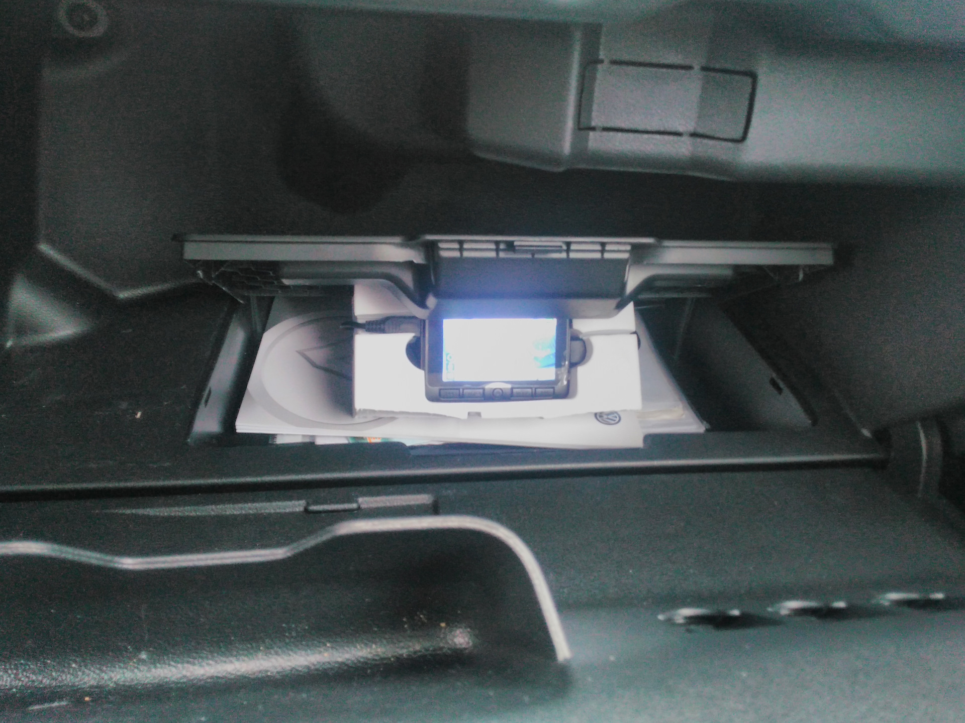

Экран я решил перенести в бардачек, так как он постоянно не нужен. Подпитывается экран от плафона на потолке, то есть питание подаётся так же как и на плафон салона. Пришлось сделать небольшое отверстие в нише бардачка для того чтобы протянуть провод mini hdmi(передаётся видео от камеры в экран, и записывается на флешку) и usb(питание). Проводка идёт по потолку, вдоль лобового стекла, далее по правой стойке, там провода приклеены на специальные защёлки которые были в комплекте регистратора, далее вниз к бардачку. Ничего не дребезжит:)Экран оставил в своём паролоне, вырезал только под провода канавки, экран видео регистратора в безопасности и легко достается из ниши. Примерно на 30-40 см.Вот сама камера, которая снимает в качестве 1080, в дальнейшем думаю перенести камеру за зеркало, а провод проложить в накладка от датчика дождя, чтобы не видеть совсем проводов. Но в принципе и этот вариант не мазолит глаза, по сравнению с другими. Мне нравится:)
Да, с улицы не бросается в глаза, видео регистратор отлично залез прям под потолок, но я просто минималистичный в плане того что люблю чтобы было все аккуратно и по делу:)
Думал приобрести канал под зеркало, который для датчика дождя(родной), и через него вывести провод, камера немного опустится, но тоже норм будет мне кажется

Этот метод установки по-моему тоже замечательно. С улицы думаю не заметно.
Согласен полностью! Я бы так оставил как есть сейчас. Обзору не мешает и с улицы не заметен
Лишние траты, если самому что-то не нравится, тогда да, переделай. А так вроде норм!
