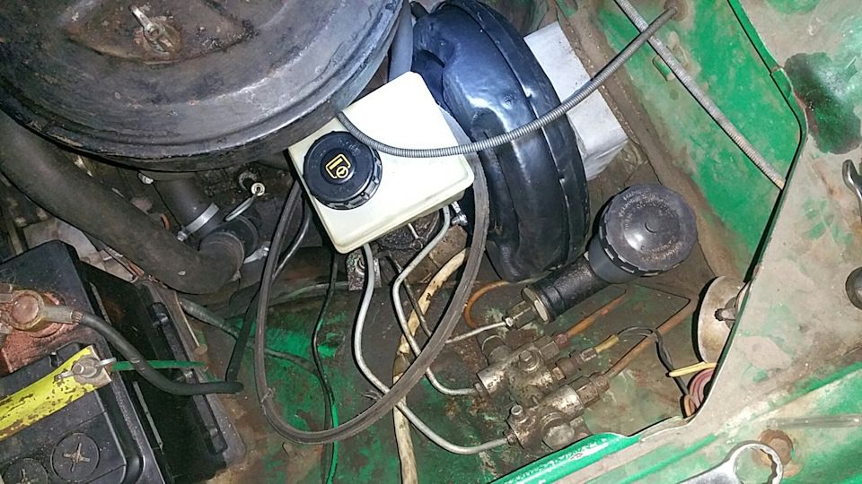

Я и не знал что на Москвиче могут быть такие чудестные просто прилестные тормоза.
Сказать что они стали "супер" после установки Вут и Гтц фирмы Lucas это просто ничего не сказать. Небо и землЯ по сравнению со стоком.
Если кто то будет читать эти строки и надумает поставить тормоза Lucas даже не раздумывайте берите и ставьте. Поверьте вы будете приятно удевленны.
Установка не вызвала проблем. Прокачка тоже. Подробнее в видио

Странно, что ГТС не прилегает к кузову. Я на свой тоже установил ВУТ б/у от 2141, который на 15мм больше в диаметре чем родной. Так всё нормально, ровненько установилось, хотя в интернете многие пугали именно такой ситуацией как у вас. Ободок на ВУТ касается самого цилиндра, но не бачка. Получается, что ваш ВУТ ЕЩЕ больше в диаметре? Я, правда, установливал без проставки и шток, кажется, установил родной.
тут видимо вут лукаса больше чем родной вут 2140 на несколько см из за этого и упирается в корпус ГЦС.
