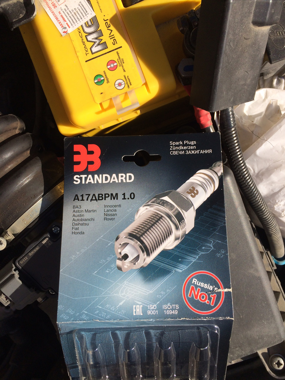

После 0ТО поставил вместо стандартных свечей свечи NJK IRIDIUM-510 руб за штуку. Затем проводил 2 раза ТО (замена масла и всех фильтров) а про свечи и не вспоминал-работа двигателя была без нареканий, да и в морозные зимние дни заводилась машинка на раз-два.

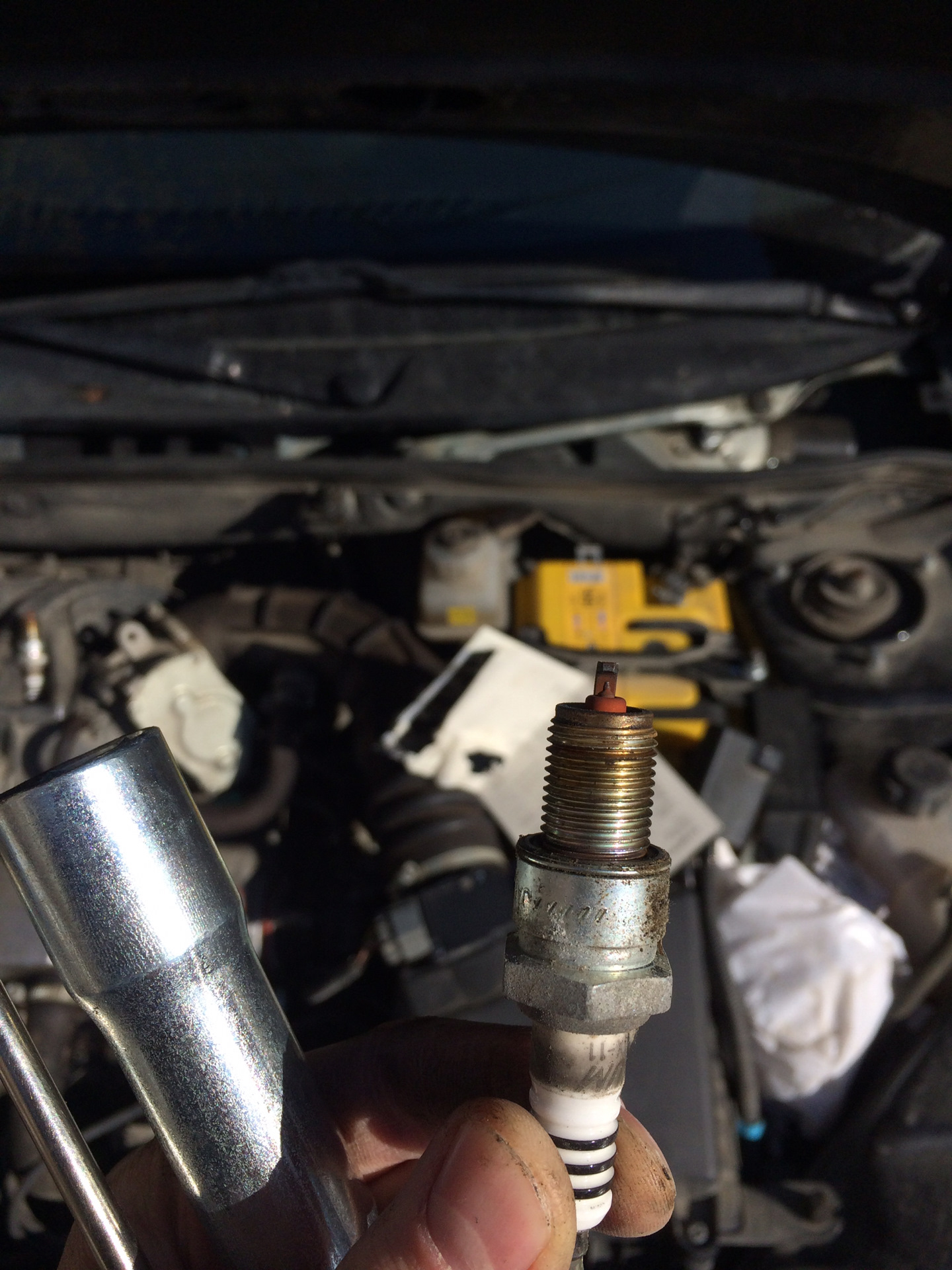

Недавно заметил перебои в работе двигателя. Как буд-то троит, но потом приходит в норму. При разгоне были подёргивания. Тогда заехал в проверенный магазин и купил комплект свечей на 8-клапанный инжектор ВАЗ, заменил трудяжек и работа двигателя пришла в норму(двигатель работает ровно и не подёргивается при разгоне)
Пару фото прилагаю)

Судя по фото тебе нужно сменить заправку, на свечах сильный налет ферроценов, что убивает не только свечи, но и катализатор
Газпром уже не тот! Ибо заправлялся только там.
Буду думать о замене) спс
Да не за что. Лет 10 назад я такой налет на многих ремонтируемых машинах видел
Мало свечи пробежали.
Если учесть, что по мануалу меняются свечи каждые 7-10 т.км. И тот факт, что электрод на свечах вполне в хорошем состоянии, свечи отработали хорошо.
Завод изготовитель рекомендует проводить замену свечей зажигания каждые 30 тыс км пробега. За этот срок свечи отрабатывают свой ресурс и требуют замены. У меня финвал отходили 35000. Поменял. Были рабочие. За всё время три раза зазор регулировал и всё.
Ну я и написал, что свечи в рабочем состоянии. Зазор регулировать не стал, так как в виду конструктивной особенности свечи счёл данную манипуляцию не существенной)
Я к тому что нет смысла переплачивать. Удачи на дорогах.
