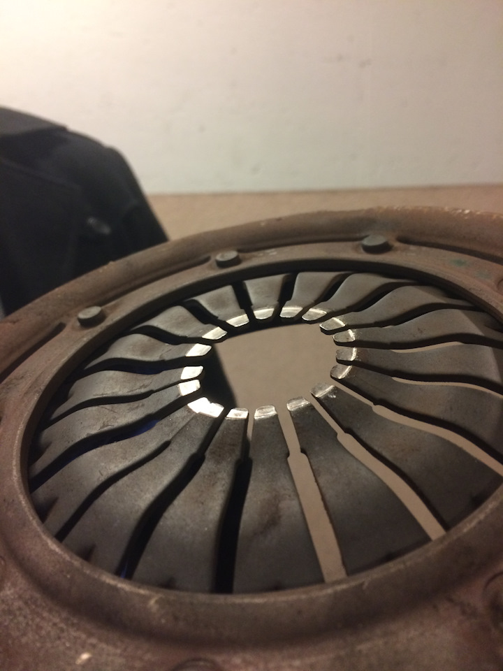

Вот и привезли мне маховик. Оказалось- это простой одномассовый маховик. В коробке от Citroen/Peugeot с номером 0532.N1 лежит Valeo. Вместе с маховиком взял направляющие.

Неравномерный износ лепестков корзины.

Уверены, что его менять надо?
По поводу богатых людей — Тут Вы не правы. Вы не внимательно читали мои предыдущие посты. Я искал аналог — но не нашёл. Если бы я знал что этот Valeo подходит — поверьте не стал бы заказывать в Цитроене.
Так как все сервисы в которые я обращался утверждали что аналога на маховик нет — только оригинал Цитроен. Поэтому и был куплен маховие у официала.
А по поводу замены — 100% уверенности нет. Но, так как при трогании на первой передаче ощущается сильная вибрация, со слов тех же специалистов офф. сервиса Цитроен, был приговорён маховик — причина перегрев маховика.

Igor, Вы были правы. С маховиком всё хорошо на 99 %. Буду делать возврат.
Причиной вибрации оказалась неравномерная выработка на лепестках корзины. Предполагают подклинивший выжимной. Сейчас собирают машину. Вечером отзвонятся о результатах.

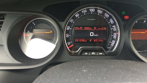

А на каком пробеги меняли сцепление? Вообщем интересно с завода скока она ходит, у меня пока 152000 Интересуюсь из за того что тоже вибрация появилась недавно, но только уже после небольшой поездки по городу, щас пока определяюсь.
Сцепление менялось на пробеге 298000. Говорят сцепление, обычно, не ходит более 300т.

Как только появился срежет при выдавливании педали сцепления сразу поехал в сервис. Выжимной сухой, почти развалился. Состояние корзины на фото выше…
