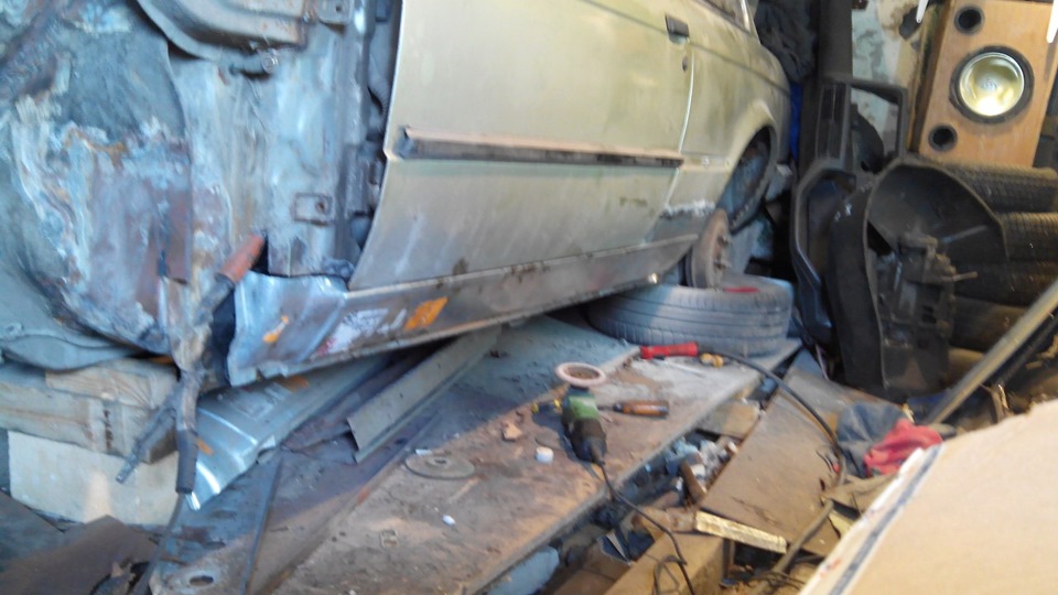

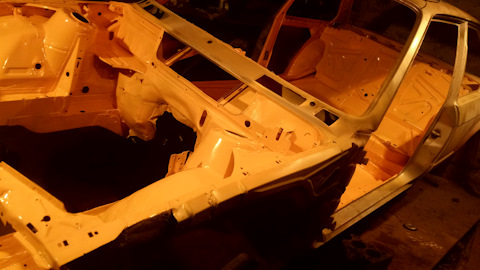

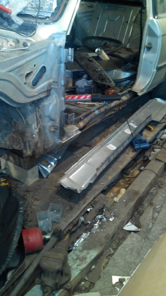

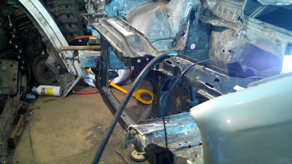

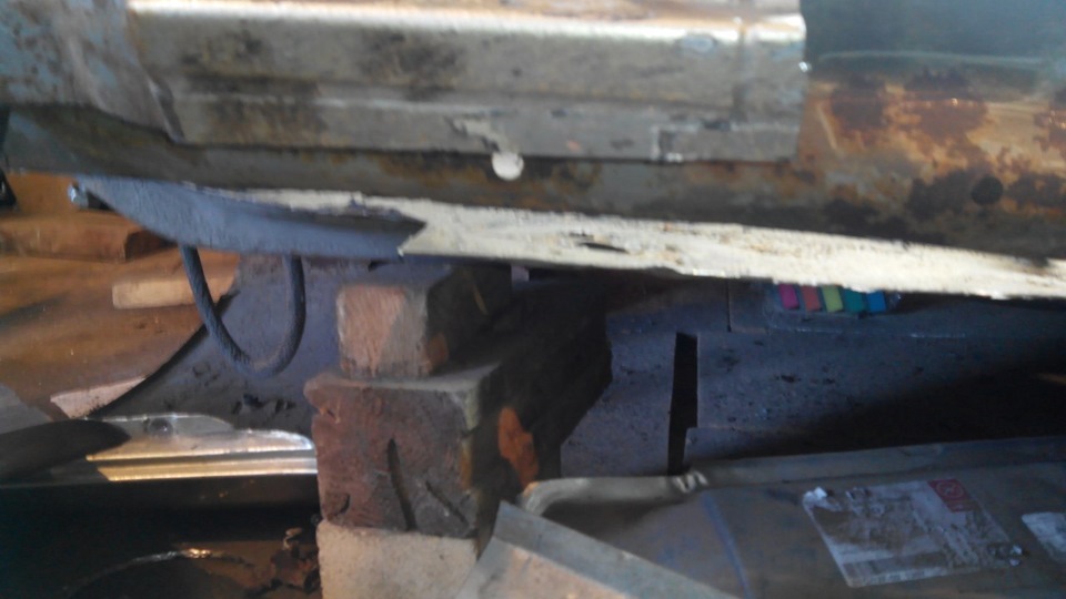

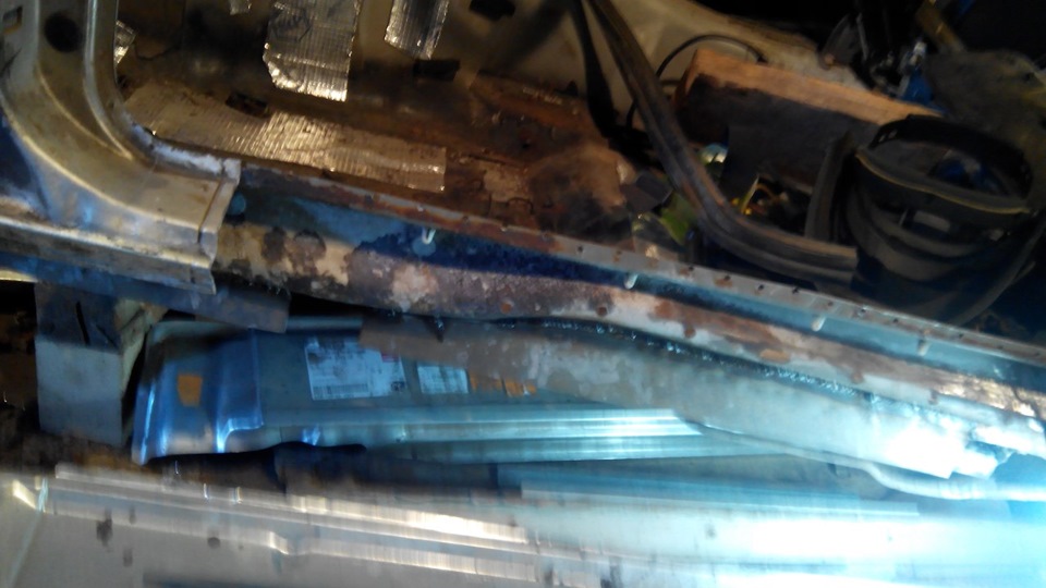

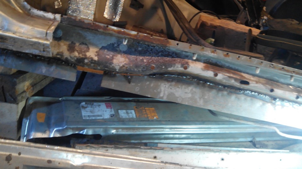

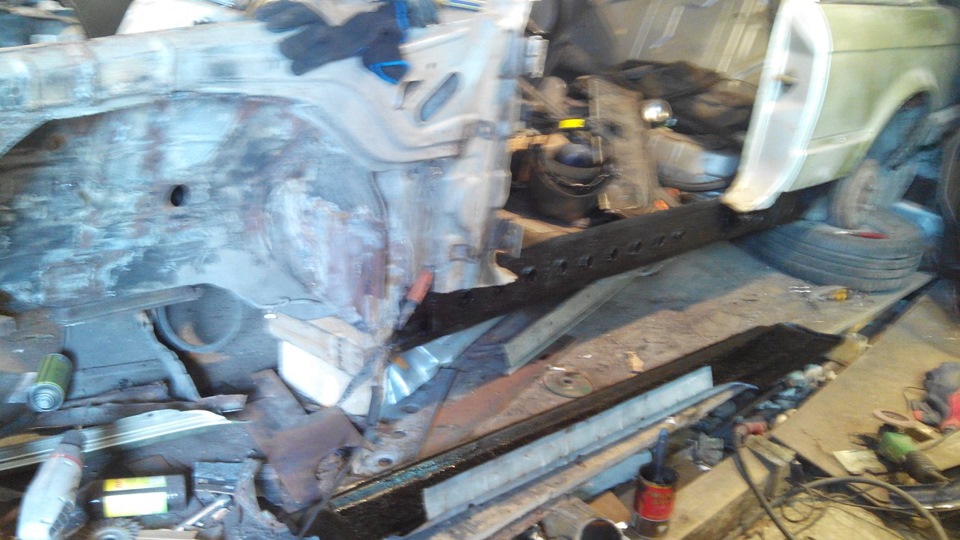

На сегодня переварено:1) супорт радиатора2) выставлены и укреплены передние стаканы3) заменены оба порога4)переварен пол
пороги оригинальные бумеровские?
клокерхолм, оригинальные состоят из нескольких частей, дорого стоят и сложнее в замене. Внутри порога усилитель варил из Вазовского
