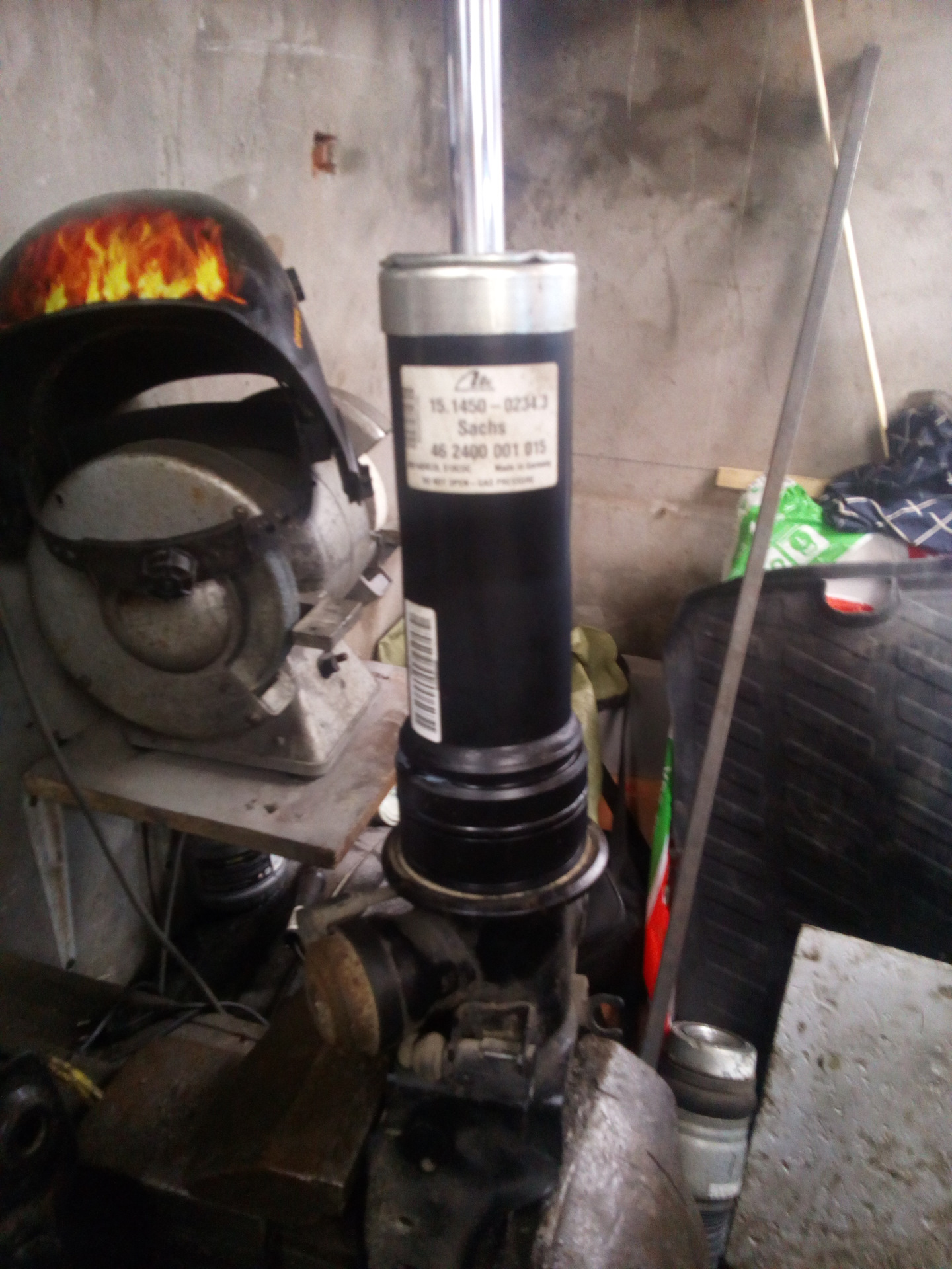

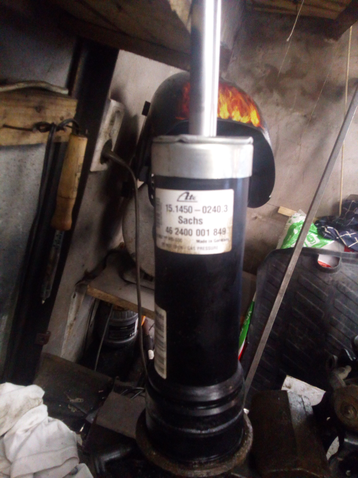

итак имеем аморт можно найти в сборе цены от 20 до ~ но повторюсь он в сборе с балоном
отдельно аморт нового не найти но где то попадался мне за 18 а так отдельно нет
но есть собрат toureg вот на него все есть в разнобой

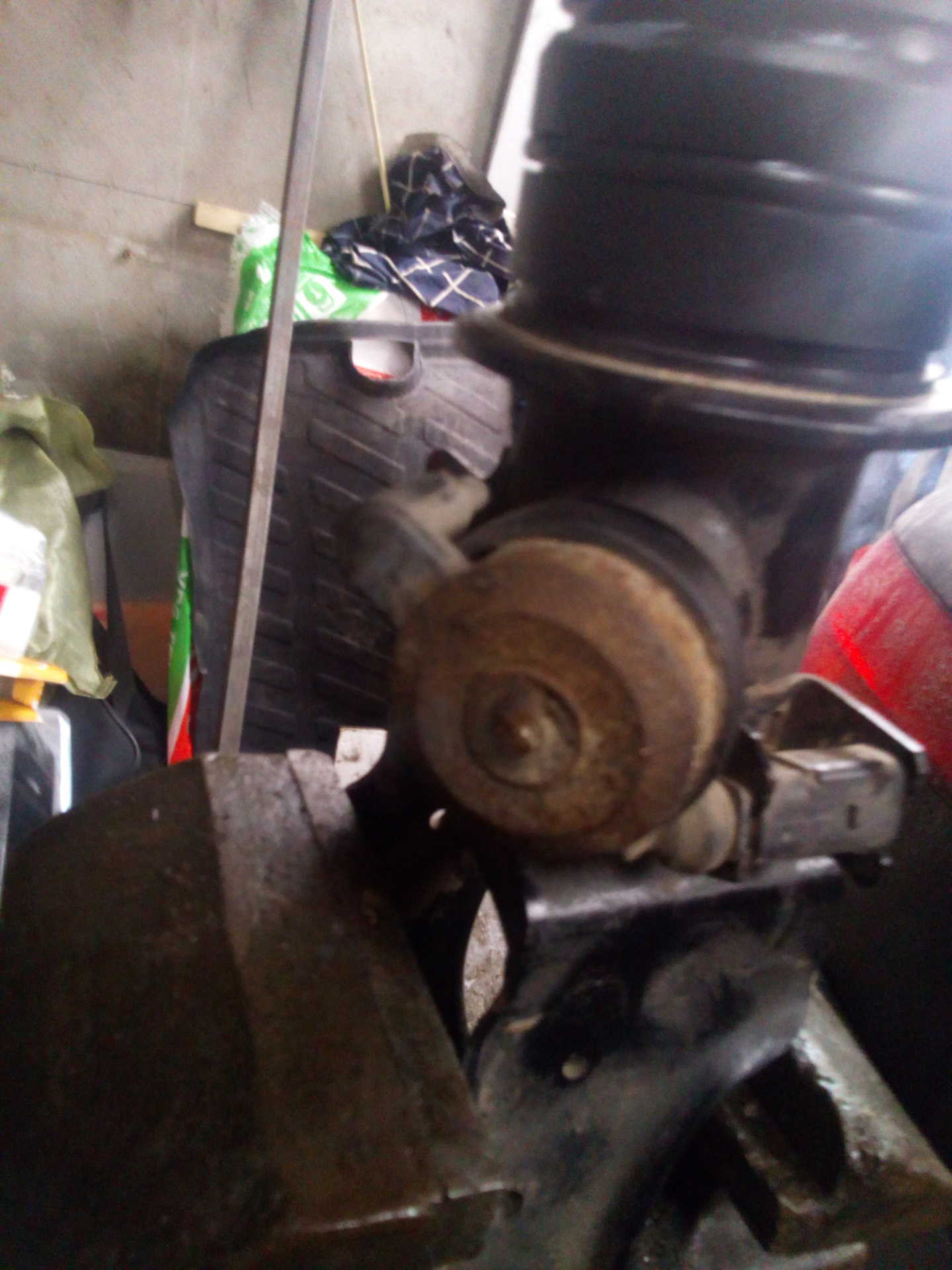

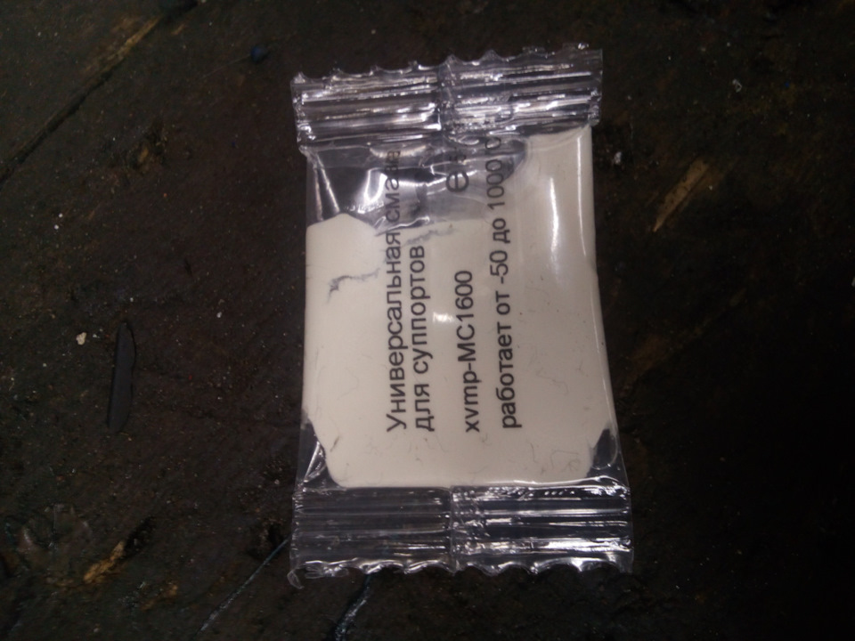

вообщем остановился на покупке 2х передних амортов в хорошем состоянии + комплекты резиновых колечек + смазка для суппортов все разобрал почистил поменял смазал собрал поставил и вуаля ничего не горит лишнего
работает и жесткость все путем
а датчик ремонтируется но ето уже другая история …
